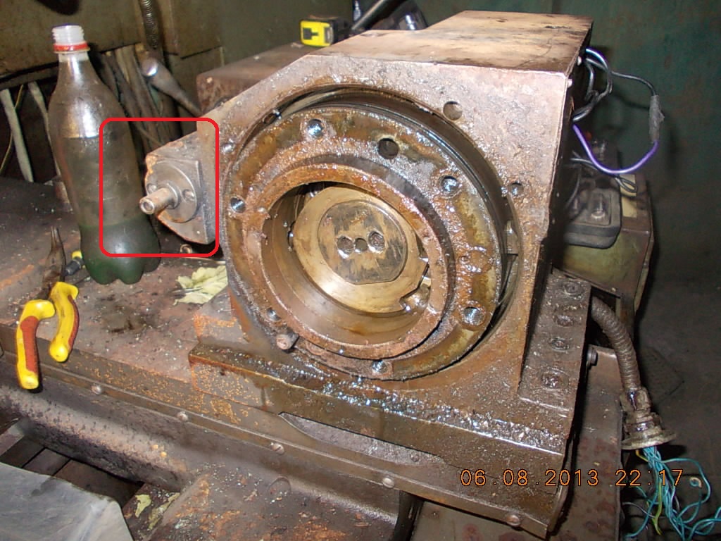

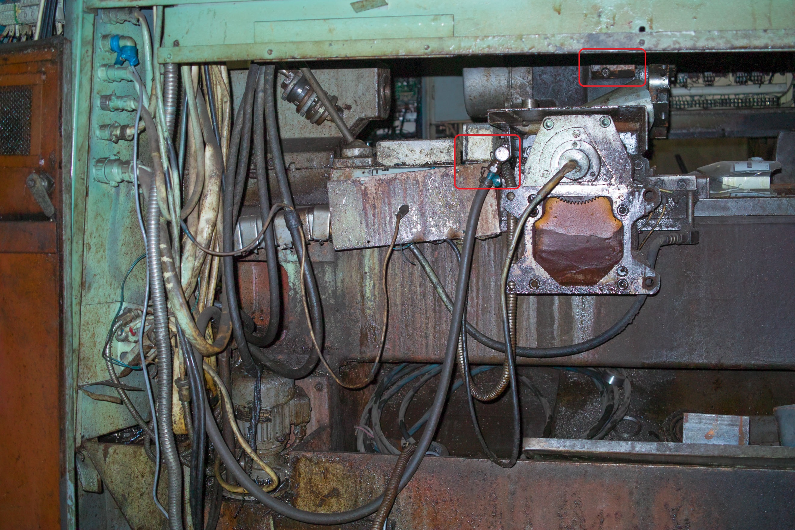

PKM, если у тебя револьверка на 8 инструмента сфоткай как к револьверке СОЖ подходит. Там должен быть хитрый блочек с пипкой на пружинке. Сейчас попробовал на новую револьверку 8м инструментов поставить этот блочек с револьверки на 6 инструментов, не лезет :pssdoff: Надо или переходник точить или новый делать ;)

aftaev писал(а):если у тебя револьверка на 8 инструмента
У меня на 6, самая старая наверное.
Вообще не видел там подвода СОЖ...

PKM писал(а):Вообще не видел там подвода СОЖ...
сзади барабана есть отверстия, в них вставляются уплотнители из резинки(кусок шланга резинового). На револьверке блочек с пипкой для подвода СОЖ. Вот эта пипка втыкается в барабан револьверки и подается СОЖ. В блочке есть типо клапана на пружинке, когда револьверка зажата она давит на пипку и открывает канал для СОЖ ;)

aftaev писал(а):На револьверке блочек с пипкой для подвода СОЖ. Вот эта пипка втыкается в барабан револьверки и подается СОЖ.
У меня все не так, вроде. Голова старая совсем.

Я к тому, что на первых станках ставилась такая голова с торчащим вбок мотором , а потом уже пошли более компактные (насколько я понимаю). А подвода СОЖ не заметил, может плохо смотрел?
Re: Восстановление токарного 16К20Т1 ЧПУ
PKM писал(а):. А подвода СОЖ не заметил, может плохо смотрел?
Вроде в барабане есть отверстия под СОЖ, нужно бы фото сзади барабана ;)

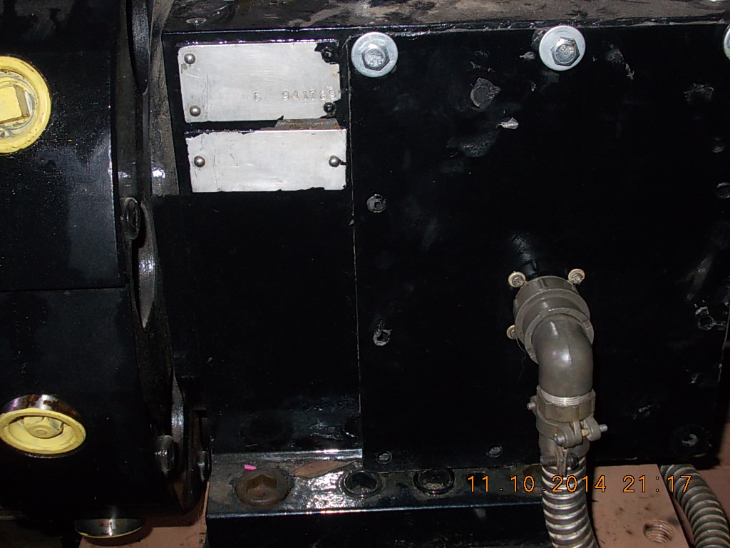

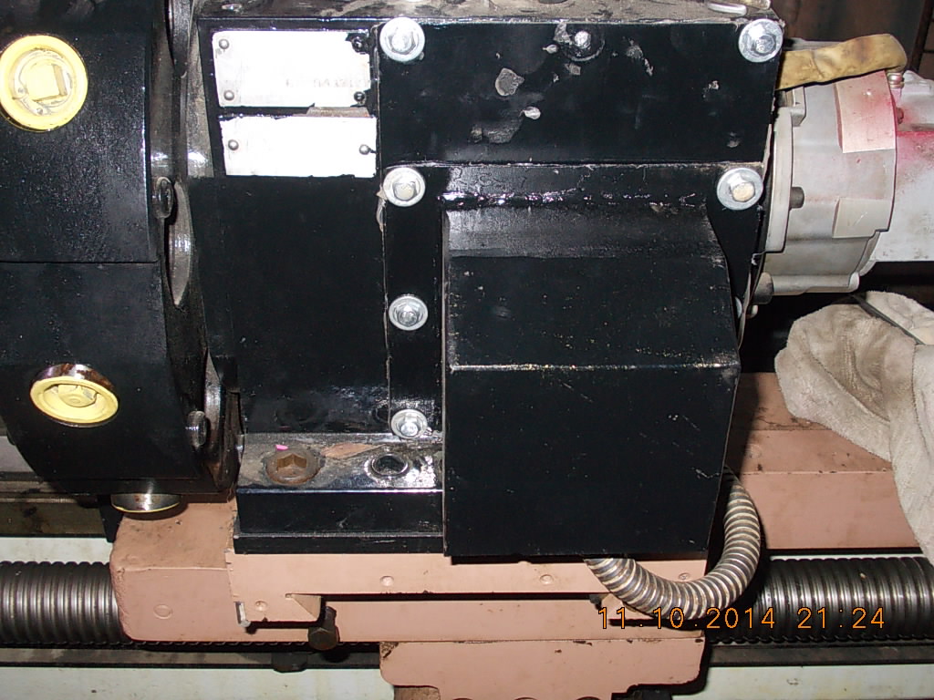

На револьверку сделал крышку и поставил разъем
DSCN2706.JPG (3276 просмотров) <a class='original' href='./download/file.php?id=34802&mode=view' target=_blank>Загрузить оригинал (252.18 КБ)</a>
И сделал крышку для разъема от СОЖ
DSCN2707.JPG (3276 просмотров) <a class='original' href='./download/file.php?id=34803&mode=view' target=_blank>Загрузить оригинал (243.66 КБ)</a>

aftaev писал(а):Вроде в барабане есть отверстия под СОЖ, нужно бы фото сзади барабана
Фото у меня нет, но сзади вроде ничего интересного не видел. Да и шланг СОЖ только к патрубку на суппорте шел.

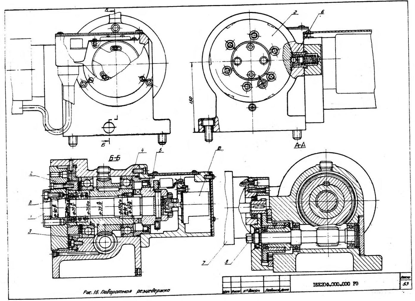

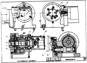

Вот конструкция головки
