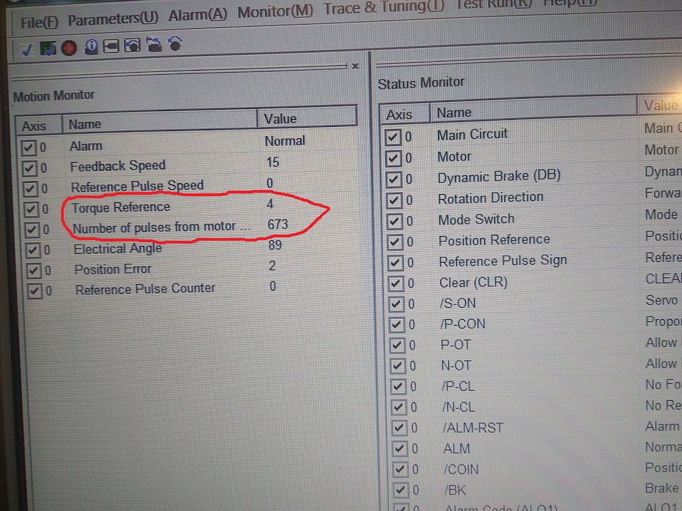

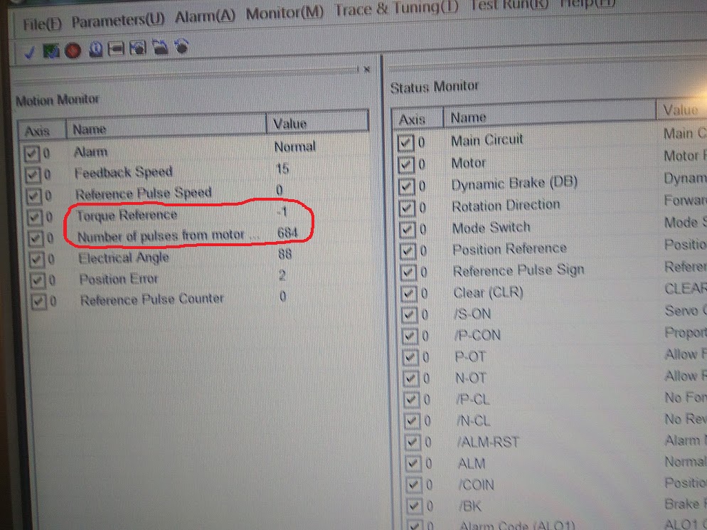

Серва не работает, стоит,а эти параметры скачут,что может не так настроено?
zz.jpg (4449 просмотров) <a class='original' href='./download/file.php?id=136692&mode=view' target=_blank>Загрузить оригинал (328.2 КБ)</a>
zz1.jpg (4449 просмотров) <a class='original' href='./download/file.php?id=136693&mode=view' target=_blank>Загрузить оригинал (243.99 КБ)</a>
Re: Про сервы Yaskawa
volod писал(а):Серва не работает, стоит,а эти параметры скачут,что может не так настроено?
ПИД, а если серва еще и слабая, то ПИД толком не настроить ;) Или менять серву на более мощную или ставить компенсацию веса на ось Z.
Серва всегда колеблется вокруг заданного положения, в этом ничего ужасного нет.
volod писал(а):Серва 200Вт редукция через шкивы 2.4(маленький шкив на движке,большой на винте) и плюс винт шаг 5мм.Не уж то 200 Вт мало?
А какой вес держит?

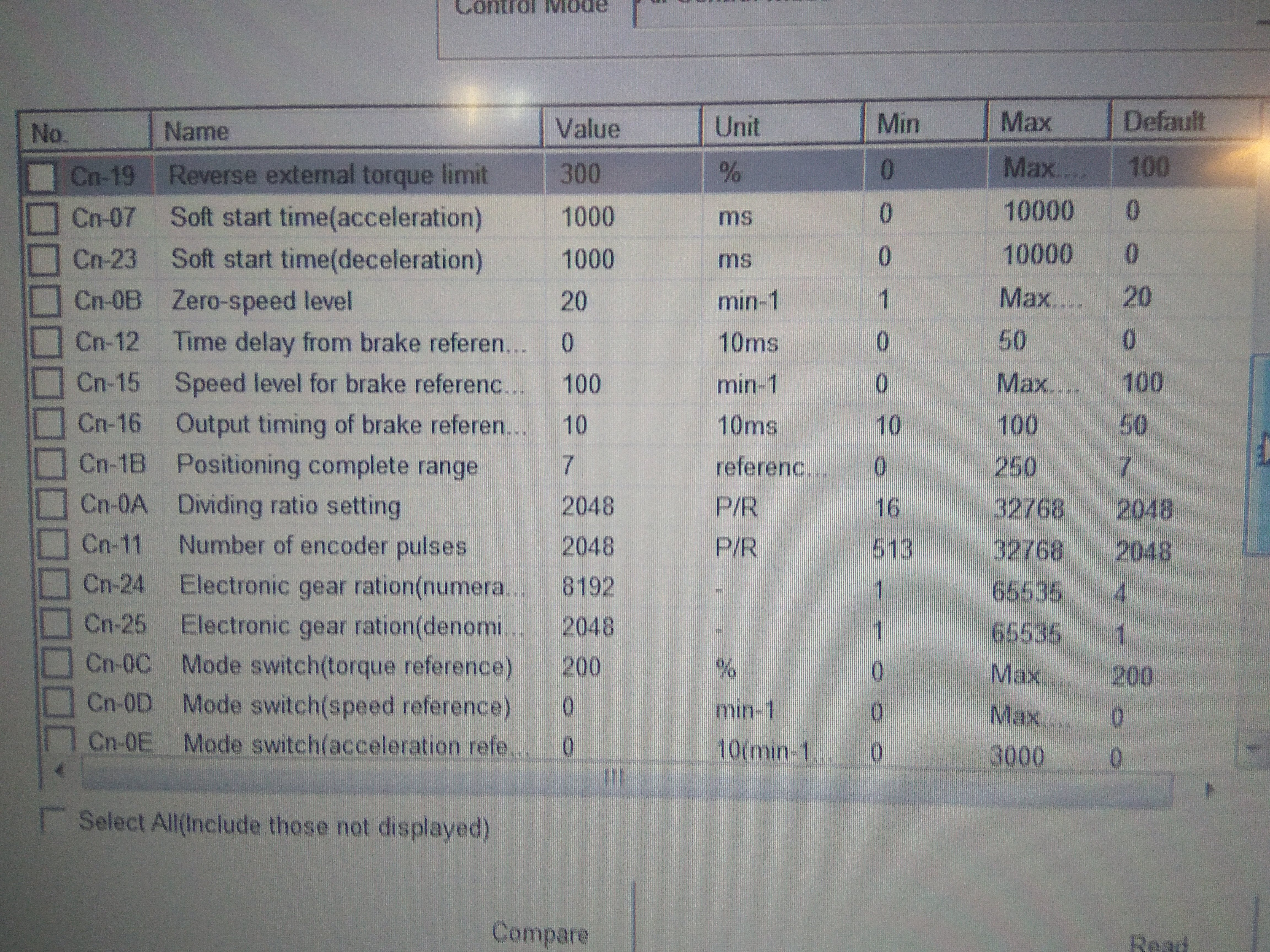

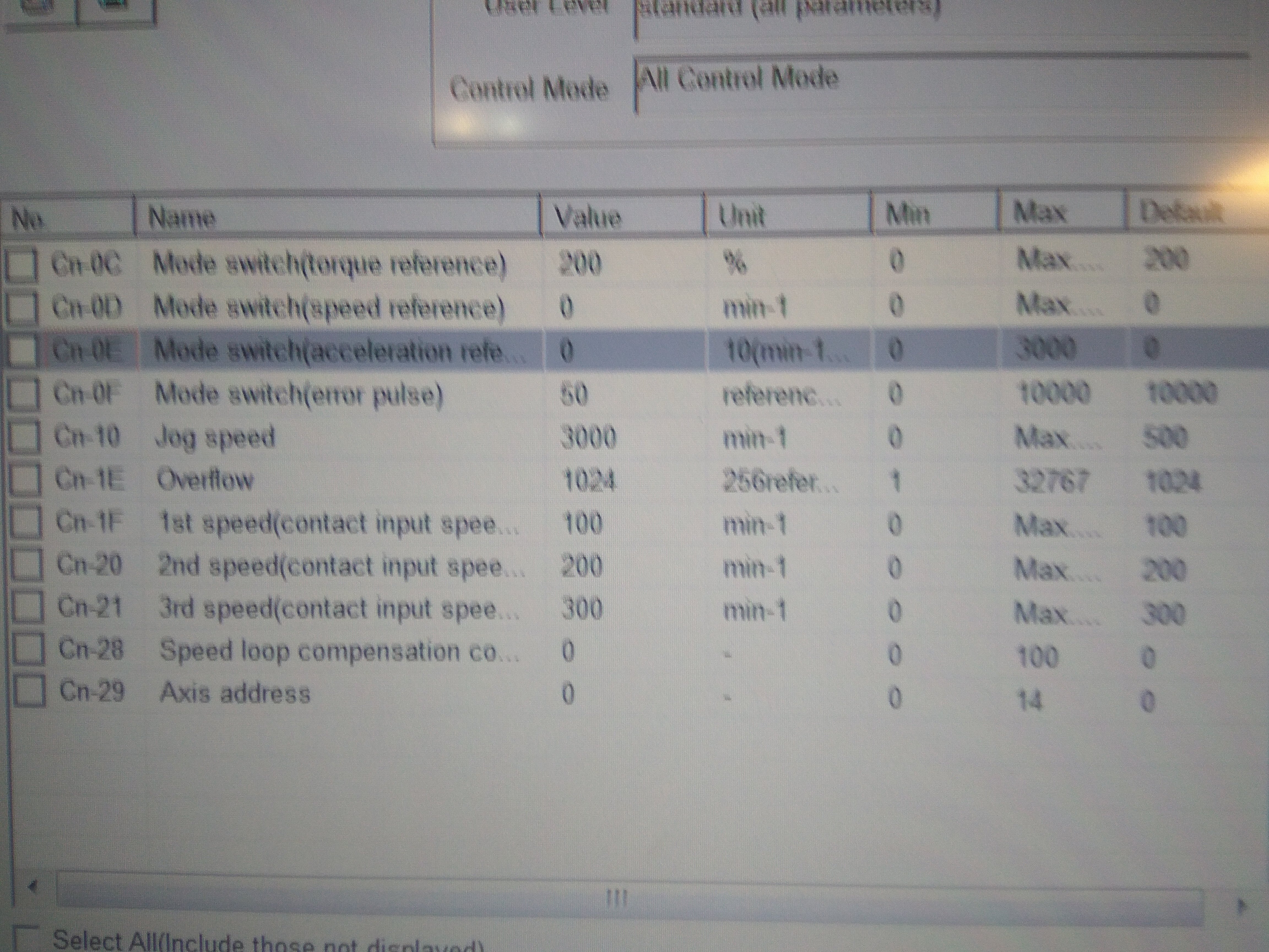

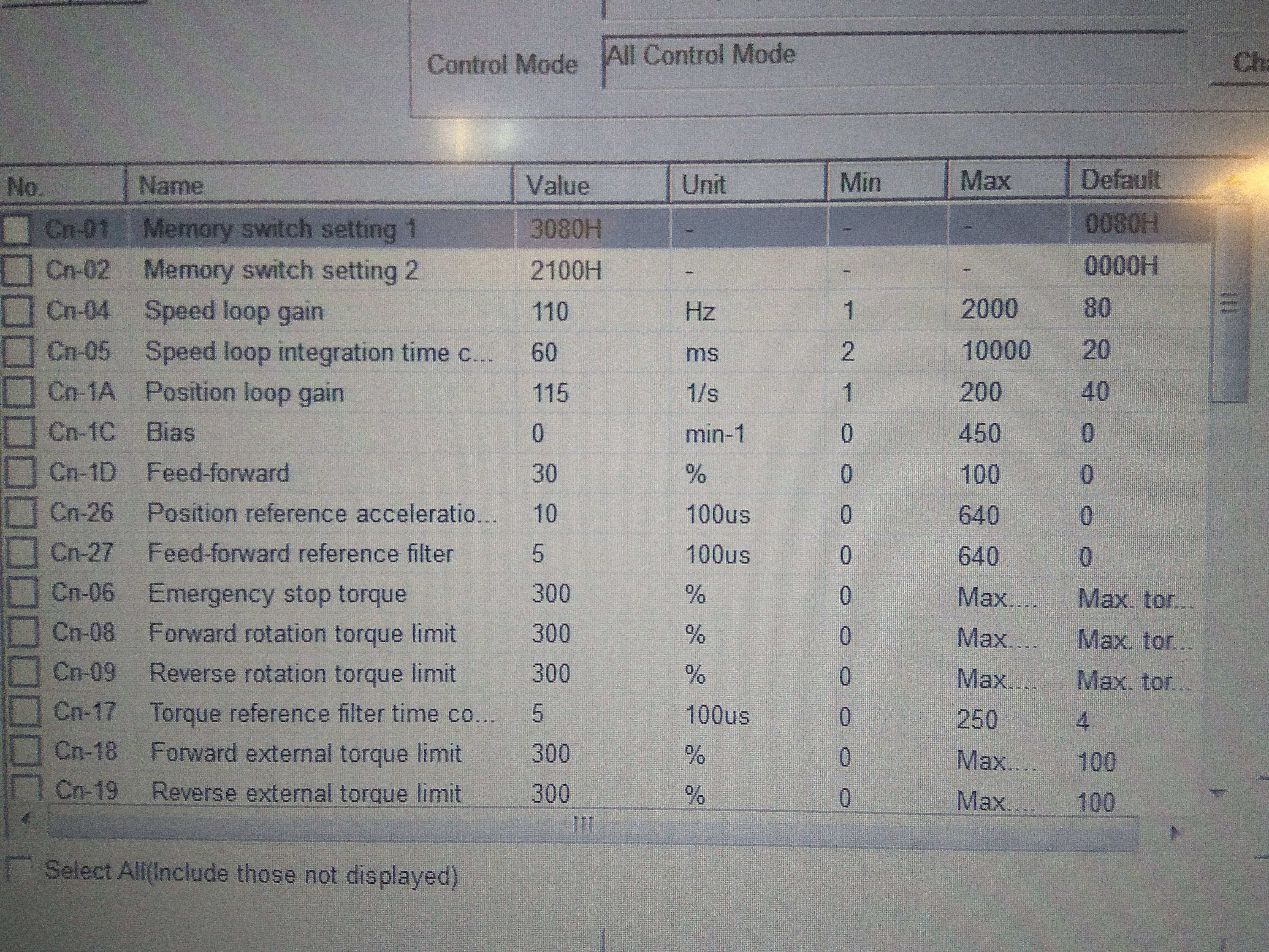

Сообщение volod »
Вот три картинки,где у меня ПИД прописан или где он выставляется,кто знает?Что то не могу найти.
IMG_20180401_144102.jpg (4314 просмотров) <a class='original' href='./download/file.php?id=137124&mode=view' target=_blank>Загрузить оригинал (3.78 МБ)</a>
IMG_20180401_144117.jpg (4314 просмотров) <a class='original' href='./download/file.php?id=137125&mode=view' target=_blank>Загрузить оригинал (4.1 МБ)</a>
IMG_20180401_144129.jpg (4314 просмотров) <a class='original' href='./download/file.php?id=137126&mode=view' target=_blank>Загрузить оригинал (2.89 МБ)</a>
PKM
Сообщения: 4132
Репутация: 705
Сообщение PKM »
Основные параметры 04 - по скорости, 1A - по положению

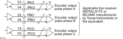

Очень нужны знания умных людей
Пытаюсь прицепить шпиндельную серву к кфлопу.
из мануала Sigma 5 SIEP S800000 45H Rotational_Motor_Analog_Voltage_and_Pulse_Train_Reference_1 интересует вот этот кусочек из схемы подключения привода SGDV
Буфер обміну02.jpg (4006 просмотров) <a class='original' href='./download/file.php?id=139373&mode=view' target=_blank>Загрузить оригинал (36.89 КБ)</a>
что означает Phase C? Это нулевая метка?
Купил указанные микрухи, припаял +3.3В к выводу Vcc, от него протянул к EN1,2 и потом к EN3,4, входы как положено к серве, выходы к Кфлопу. При вращении вала кфлоп показывает мигание сигнала только из Phase A. Осцилографа увы нет, чтоб посмотреть выходить ли что нибудь из Phase B и Phase C. Даташит в приложении. Ещё тревожит, что в мануалах кфлопа не видел упоминания, что он работает с Z меткой, и вообще повсюду пишут о работе с двумя фазами энкодера. Но это наверное вопрос в другую ветку.
Можете помочь разобратся?
