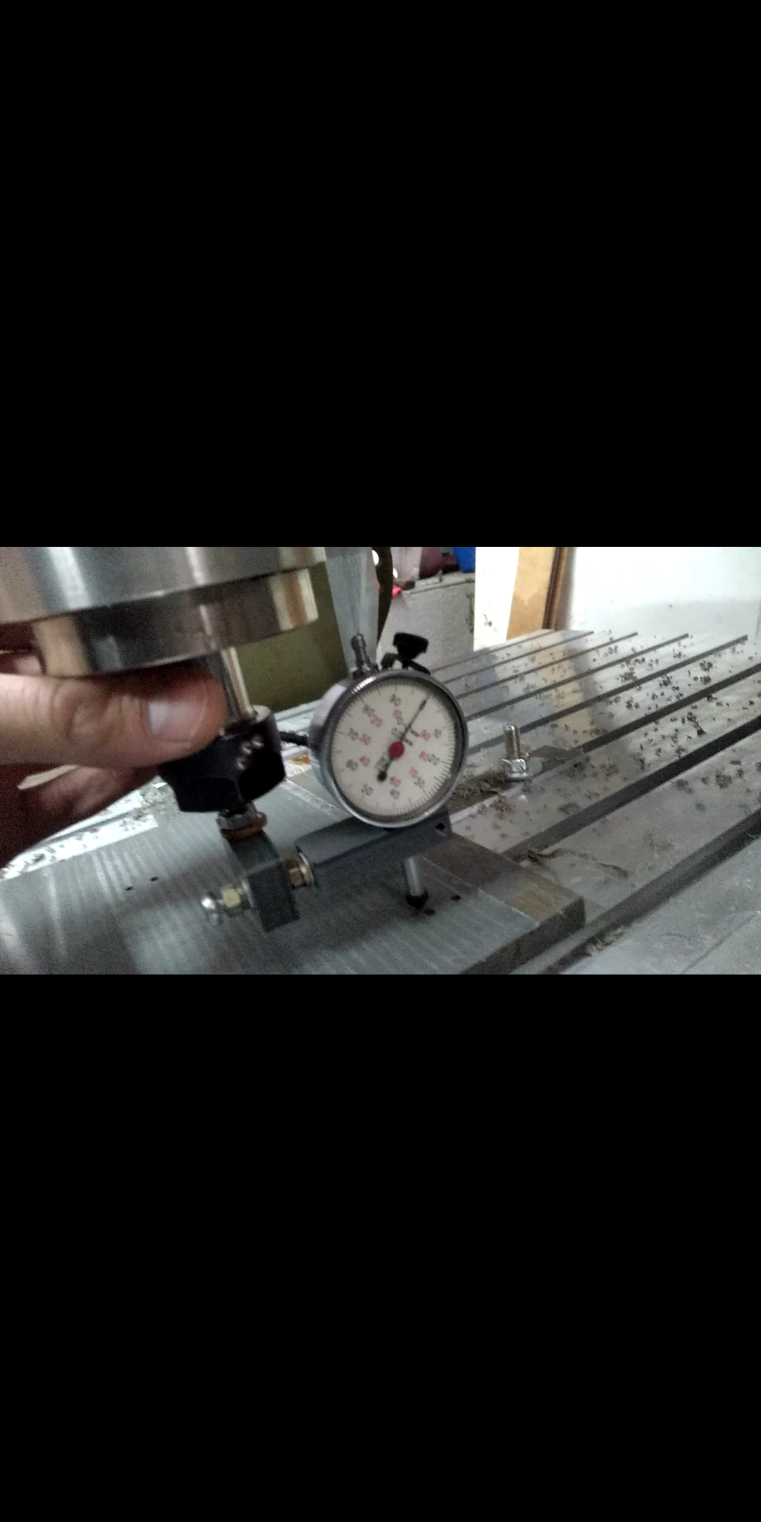

sazn86 писал(а):но если стол кривой еще, то что делать?
По линейке.
Re: 400х300х100 открытый проект
Фрезернуть стол с мелким шагом либо использовать прием выставления по одной точке стола путем перемещения осей но чтоб индикатор был в одной точке.
sazn86
Сообщения: 419
Зарегистрирован: 30 ноя 2016, 09:41
Репутация: 19
Сообщение sazn86 »
Наверное прикручу фанеру к столу , фрезерну ее и индикатором уже буду катать. А то методом по одной точке не совсем понятно как делать, Да и как я понял одним индиктором не обойтись, нужно брать твою приспособу.
Можно одним. Приспособа это понты и комфорт не более.
Я сделал себе элементарный шпинделемер. Реально помогает штуковина эта. Сори за формат фото. С видео скрин сделал

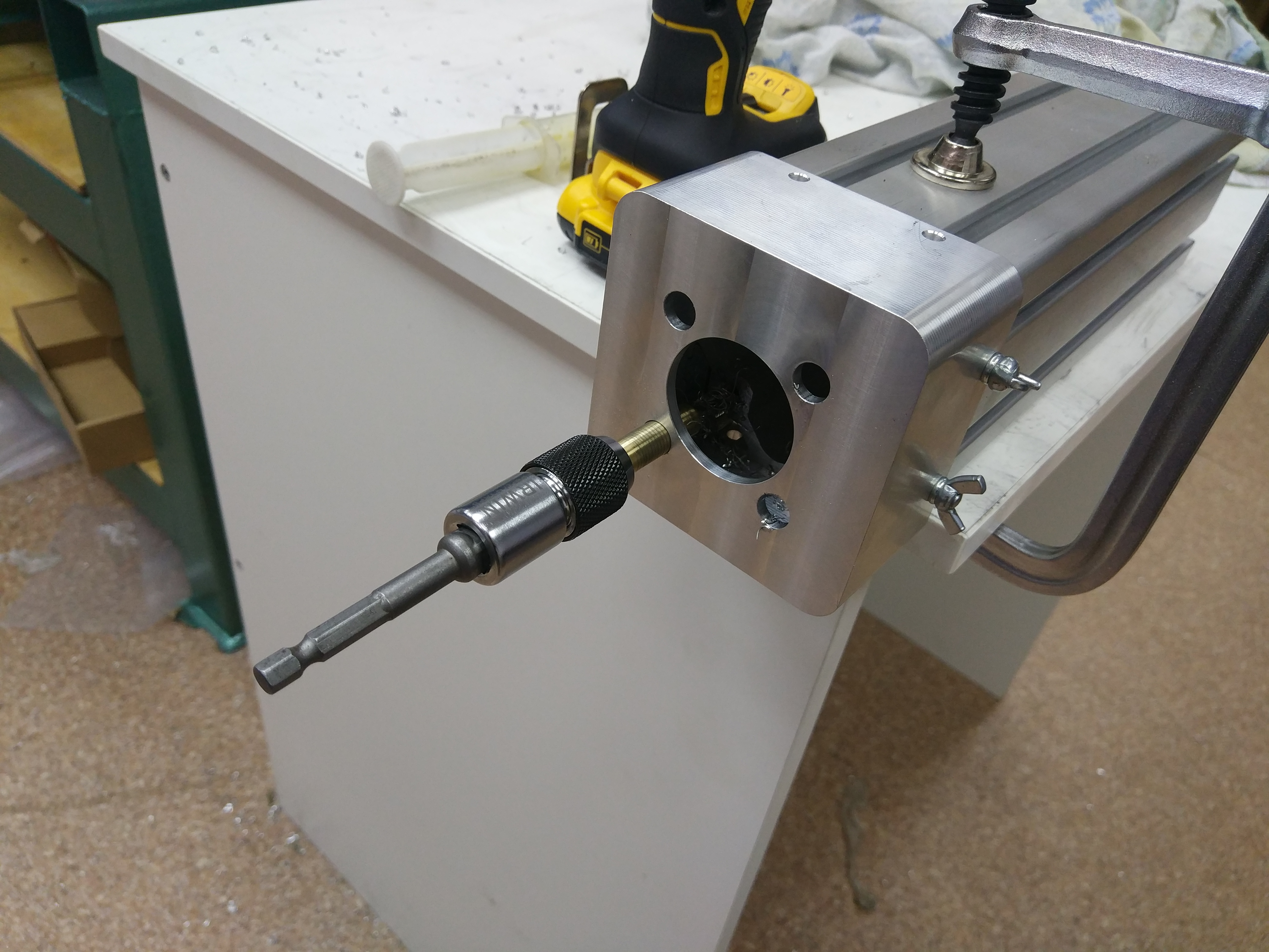

Изобрел и испытал приспособ для нарезки торцевых резьб.
IMG_20180713_195558.jpg (2688 просмотров) <a class='original' href='./download/file.php?id=142838&mode=view' target=_blank>Загрузить оригинал (3.34 МБ)</a>
Лодочник
Сообщения: 2031
Репутация: 1835
Откуда: г.Королев
Сообщение Лодочник »
frezeryga писал(а):Изобрел и испытал приспособ для нарезки торцевых резьб.
В профиле резьбу? Кондуктор, правильно понял?
Ага.

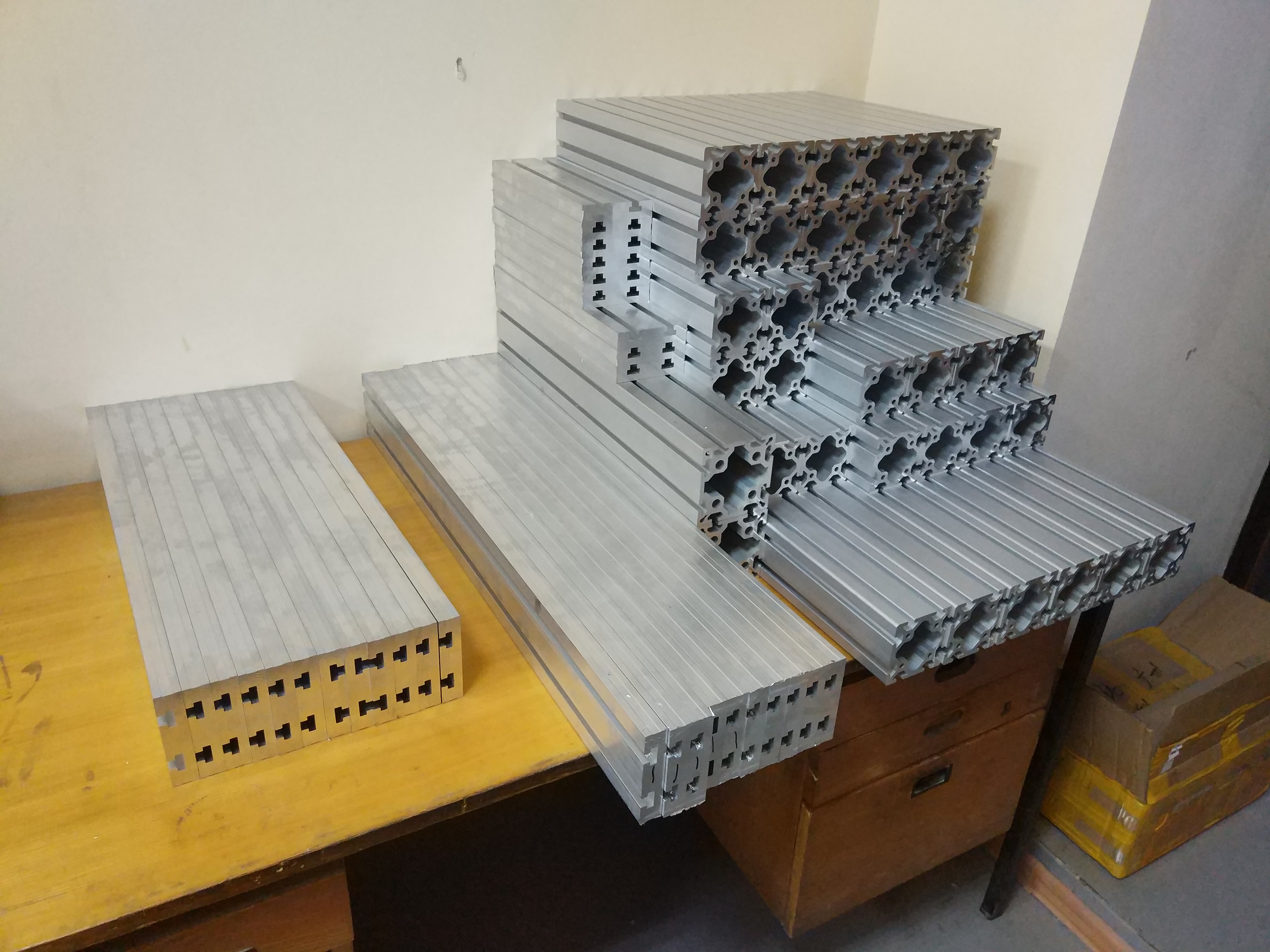

Массовая торцовка.
Есть по 1 свободному комплекту на а43 и а64.
IMG_20180714_214937.jpg (2583 просмотра) <a class='original' href='./download/file.php?id=142872&mode=view' target=_blank>Загрузить оригинал (3.42 МБ)</a>
inFamous
Сообщения: 716
Репутация: 278
Сообщение inFamous »
frezeryga писал(а):Массовая торцовка.
а слева это что за весёлый профиль? поменял конструкцию? или это столы?
Это столы.

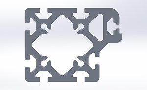

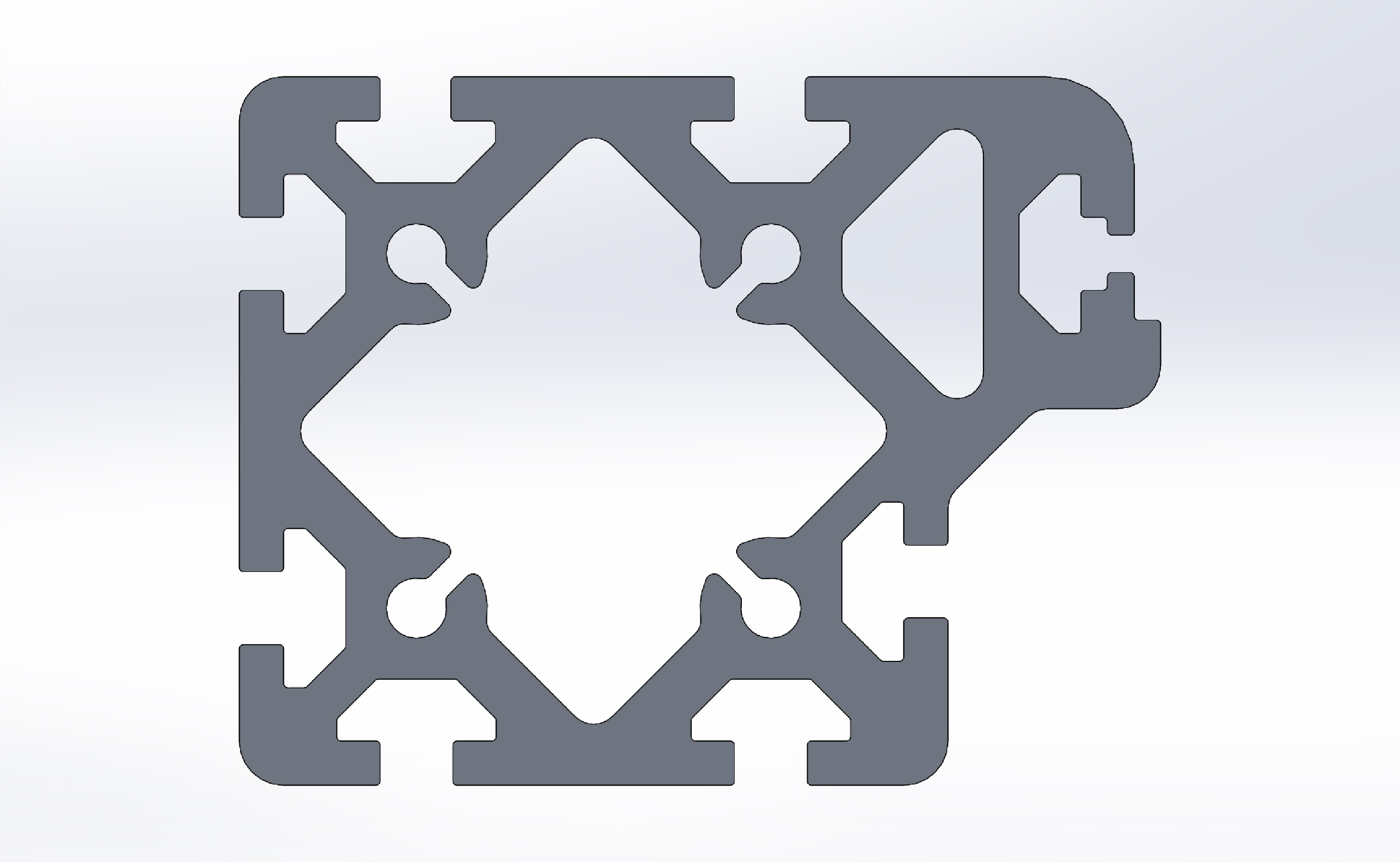

Вот этот профиль который рисовал. По сложности тожесамое. А копировать стандартные профиля смысла нет их проще купить.
