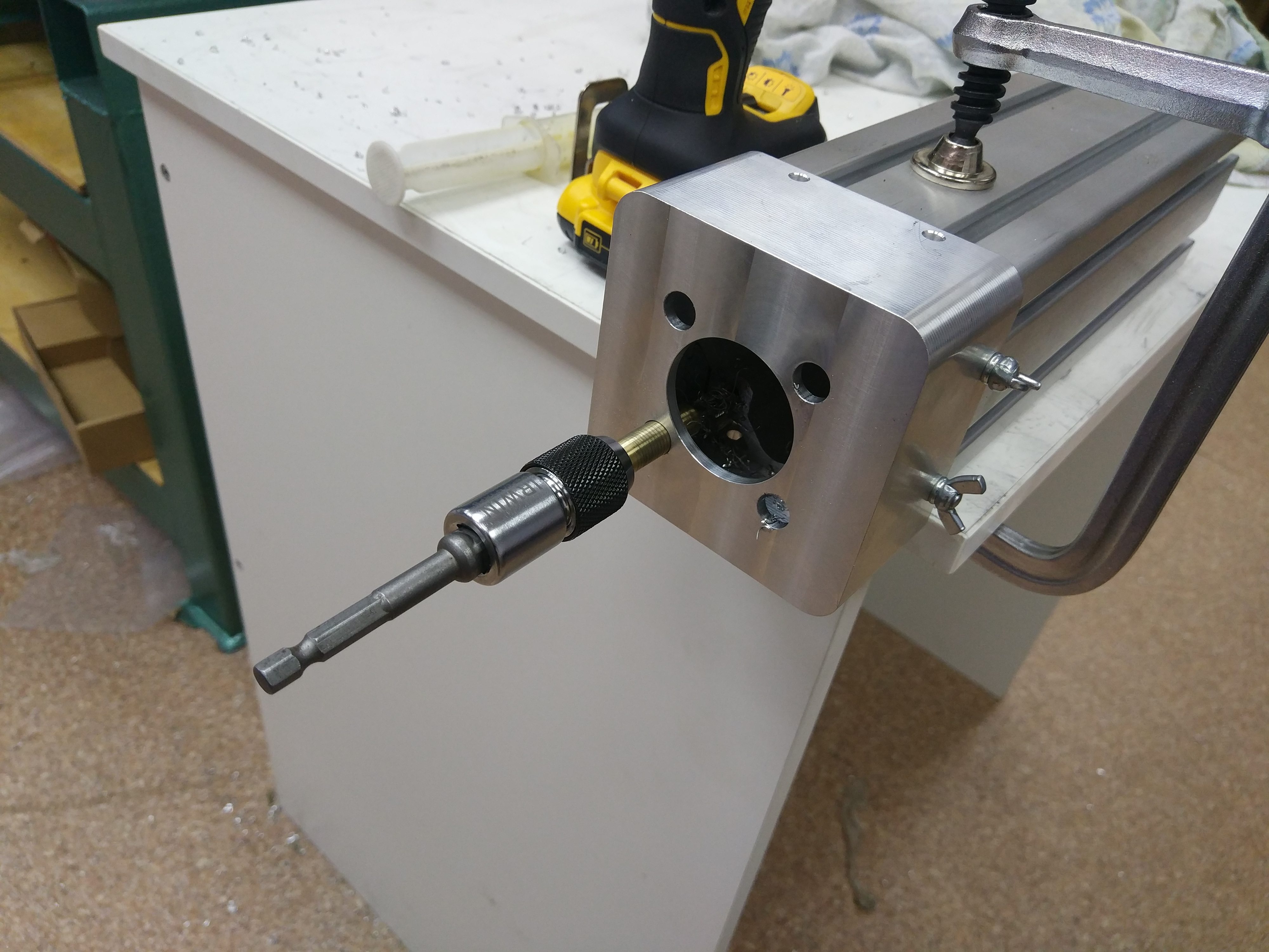

frezeryga писал(а):Также есть мысли заменить поперечины станины которые под столом на профиля 40х40 профиль уже в пути как приедет пощупаю,посмотрю,погну и тогда решу окончательно. Думаю это позволит скинуть несколько тысяч с цены набора.
Такой?
T2tCtjXDlXXXXXXXXX_!!1081516962.jpg (2544 просмотра) <a class='original' href='./download/file.php?id=141602&mode=view' target=_blank>Загрузить оригинал (50.55 КБ)</a>
Re: 400х300х100 открытый проект
Да типа того.
Samodelkin 88, а можно ссылку на этот профиль?
На картинке больше похоже на 20x20...

frezeryga писал(а):Samodelkin 88, а можно ссылку на этот профиль?
Не реклама
https://item.taobao.com/item.htm?spm=a2 ... =15#detail
https://detail.tmall.com/item.htm?spm=a ... abbucket=6
У нас нашел только такой, :
http://profil-t.ru/catalog/alyuminievye ... 40_34.html
более мясистого не попадалось. И похожий на тао, только с 8-м пазом:

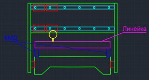

Всем доброго дня. Извиняюсь, что может не по тема. Подскажите как правильно юстировать ось х на похожем станке? Я ставлю на стол с двух сторон КМД, на них поверочную линейку, на одну каретку цепляю индикатор, и начинаю катать. Вот хотел бы узнать методику, с каких точек начинать выравнивать? Пробовал выставлять два крайних положения каретки слева и с права. расхождение выходить 2-3 сотки, думаю меня устроит, но по центру и в других точка ни как не могу в эти 2-3 сотки попасть. Начинаю подкручивать один винт, в другом месте поднимает рельс. Вчера умчался часа 4, так ничего и не вышло, видно делаю, что то не так. Может есть какая то методика, подскажите. За ранее всем спасибо. Прикладываю схему.
юстировка.jpg (2540 просмотров) <a class='original' href='./download/file.php?id=142354&mode=view' target=_blank>Загрузить оригинал (204.35 КБ)</a>
Снять портал снять рельсы. Установить обратно рельсы. 1й рельс прижать струбцинами к линейке и в таком состоянии прикрутить выставив положение относительно самой балки по кмд. Второй рельс выкатать по первому накинув каретки и плиту зет.

Спасибо! Я , что и не додумался до этого. А параллельность относительно стола, уже порталом подрегулировать? или это уже не так важно, все равно стол или фрезеровать или жертвенный стол сверху кидать и фрезеровать.
Паралельность точная столу не нужна поскольку стол не база при сборке этих станков. Но и сильно криво быть не должно а для этого задаем положение нижнего рельса по кмд относительно низа портала.

Понял, спасибо. По Y так же делаю прижимаю линейку и по КМД выставляю. А ось Z ? По уголку рельс покатать?
Все рельсы прикручивать в прижатом к линейке состоянии поскольку они все кривые. Зет катать по угольнику предварительно выкатав горизонтальную часть угольника в ноль.

frezeryga писал(а):Все рельсы прикручивать в прижатом к линейке состоянии поскольку они все кривые. Зет катать по угольнику предварительно выкатав горизонтальную часть угольника в ноль.
То есть, прикручиваю рельсы к Зет , так же через линейку , через КМД по грани, а перпендикулярность уже регулирую не рельсами , а пластиной на которой рельсы Зет? Горизонт угольника выкатывать относительно рельс который по X правильно? То есть кладу угольник на стол и подкладываю под него прокладки, что бы горизонтальная часть угольника вышла параллельна рельсам по Х?
Да именно так. Перпендикулярность оси зет можно выставлять смещением рельса. Базой служат рельсы X,Y заведомо прямолинейные поскольку ставились по линейке и все пляшется от них.
