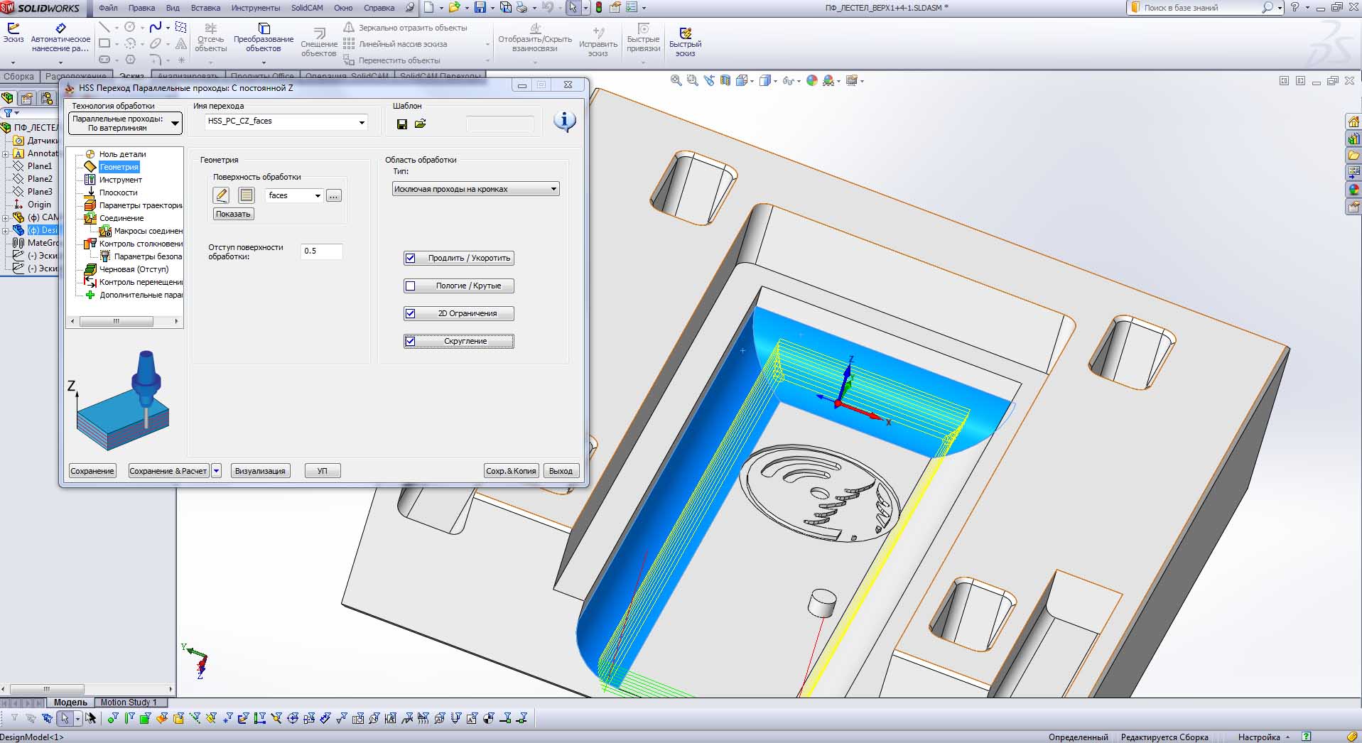

Здравствуйте.
Так я и не смог до конца победить некорректную обработку углов в 3D Поверхностной обработке (HSS).
Если радиус фрезы меньше или равен обрабатываемому изнутри скруглению, то траектория верная.
Но как только радиус скругления становится меньше чем у фрезы, то траектория рисуется с неким разворотом, залазящим в угол и портящим деталь.
Как это победить ?
2.jpg (5050 просмотров) <a class='original' href='./download/file.php?id=114013&mode=view' target=_blank>Загрузить оригинал (220.85 КБ)</a>
Уже бьюсь который день. Выход из положения нашёл лишь один, создаю модель со стенками на 1.5 мм (радиус фрезы, Ф3) меньшими фактического внутреннего размера и потом ставлю Обработку центром фрезы в меню "Контакт инструмента". Только в этом случае деталь получается как надо.
Т.к. деталь обрабатывается фрезами разных диаметров, приходится рисовать разные 3Д модели с разной так называемой поправкой на обработку центром.
Неужели в такой великой программе как SolidCam есть столь позорный изъян, или таки существует меню, в котором можно настроить правильное поведение траектории ?

Сообщение Duhas »
в контроле столкновений добавьте эти же поверхности
putman
Сообщения: 932
Репутация: 102
Откуда: г. Долгопрудный
Re: SolidCAM
Сообщение putman »
Duhas писал(а):в контроле столкновений добавьте эти же поверхности
Б О Л Ь Ш У Щ Е Е - В А М - С П А С И Б О ! ! ! ! ! ! !
Я всё облазил, а про столкновения и думать не знал.
Всё получилось, не представляете насколько мне теперь проще будет работать.

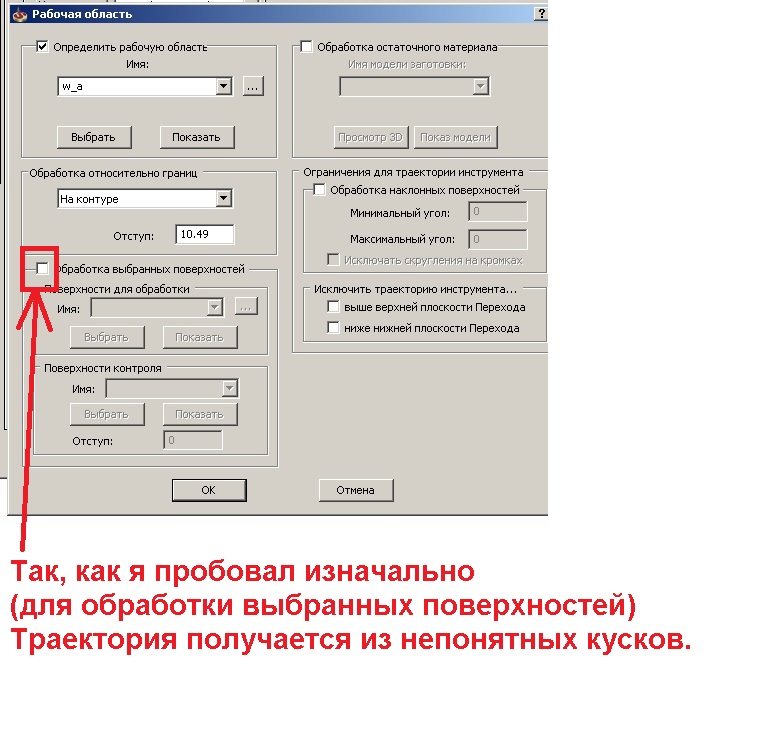

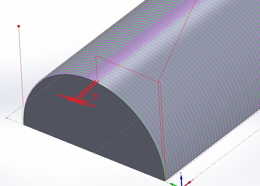

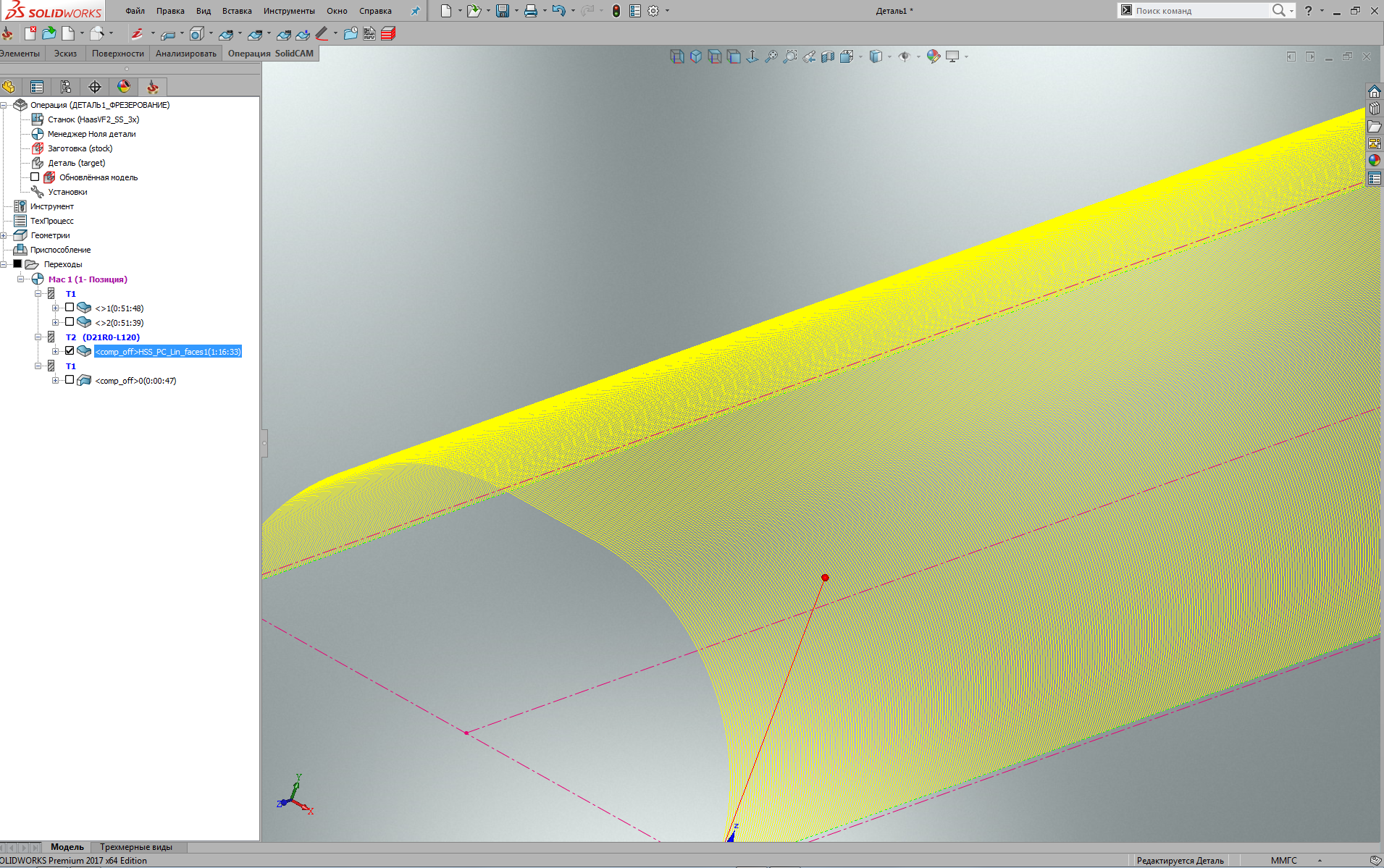

Есть модель (это половина цилиндра (построил дугу замкнул прямой и вытянул)
чистовую обработку хочу сделать растром
Но solidcam, у меня, не строит траекторию от края и до края по всей поверхности ( он почему обрабатывает кусками) как на рис.
вопрос по траектории.jpg (4806 просмотров) <a class='original' href='./download/file.php?id=115495&mode=view' target=_blank>Загрузить оригинал (277.01 КБ)</a>
Что можно сделать? (Хочу получить растр от края и до края детали без остановок в середине поверхности)

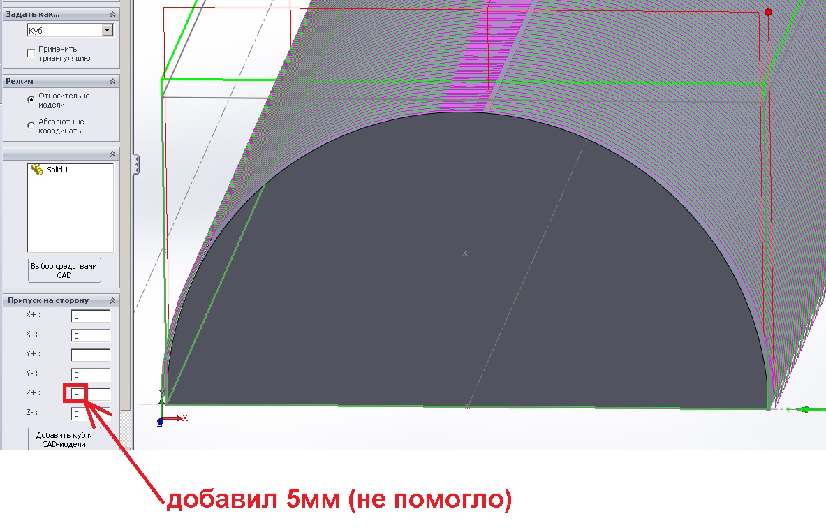

Re: SolidCAM
а заготовка с припуском по высоте ?? может там просто мяса нету ?
1240
Сообщения: 962
Репутация: 278
Откуда: Украина, Харьков.
Re: SolidCAM
Сообщение 1240 »
вопрос по траектории-2.jpg (4797 просмотров) <a class='original' href='./download/file.php?id=115497&mode=view' target=_blank>Загрузить оригинал (250.83 КБ)</a>

Сообщение 1240 »
Получилось обработать (почти как хочу) изменив способ задания рабочей области
получилось через:
вопрос по траектории-3.jpg (4788 просмотров) <a class='original' href='./download/file.php?id=115504&mode=view' target=_blank>Загрузить оригинал (134.44 КБ)</a>
Но хочется понять, как обрабатывать именно поверхность
Файл прикрепляю

Makar32
Сообщения: 110
Зарегистрирован: 23 июн 2015, 15:50
Репутация: 47
Настоящее имя: Игорь
Re: SolidCAM
Сообщение Makar32 »
как обработать поверхность именно уже чистовой обработкой ?

Да, нужно сделать чистовую обработку по растру для поверхности.
Makar32
Сообщения: 110
Репутация: 47
Re: SolidCAM
Сообщение Makar32 »
1240 писал(а):Да, нужно сделать чистовую обработку по растру для поверхности.
так вас устроит )?
если ДА , то я бы вам рекомендовал выбрать стратегию HSS линейная ,
2017-07-06_160514.png (4770 просмотров) <a class='original' href='./download/file.php?id=115510&mode=view' target=_blank>Загрузить оригинал (1.01 МБ)</a>

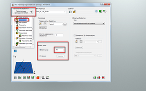

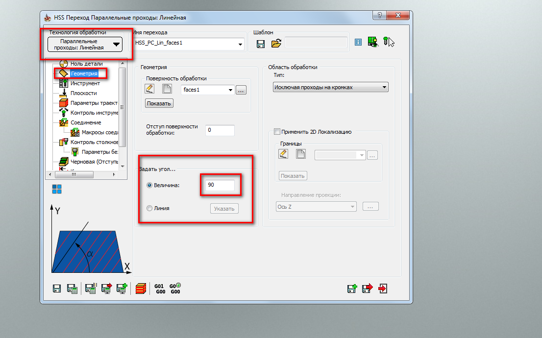

Так устроит, а как задать угол растра?
Makar32
Сообщения: 110
Репутация: 47
Re: SolidCAM
Сообщение Makar32 »
1240 писал(а):Так устроит, а как задать угол растра?
2017-07-06_165600.png (4759 просмотров) <a class='original' href='./download/file.php?id=115512&mode=view' target=_blank>Загрузить оригинал (227.01 КБ)</a>
