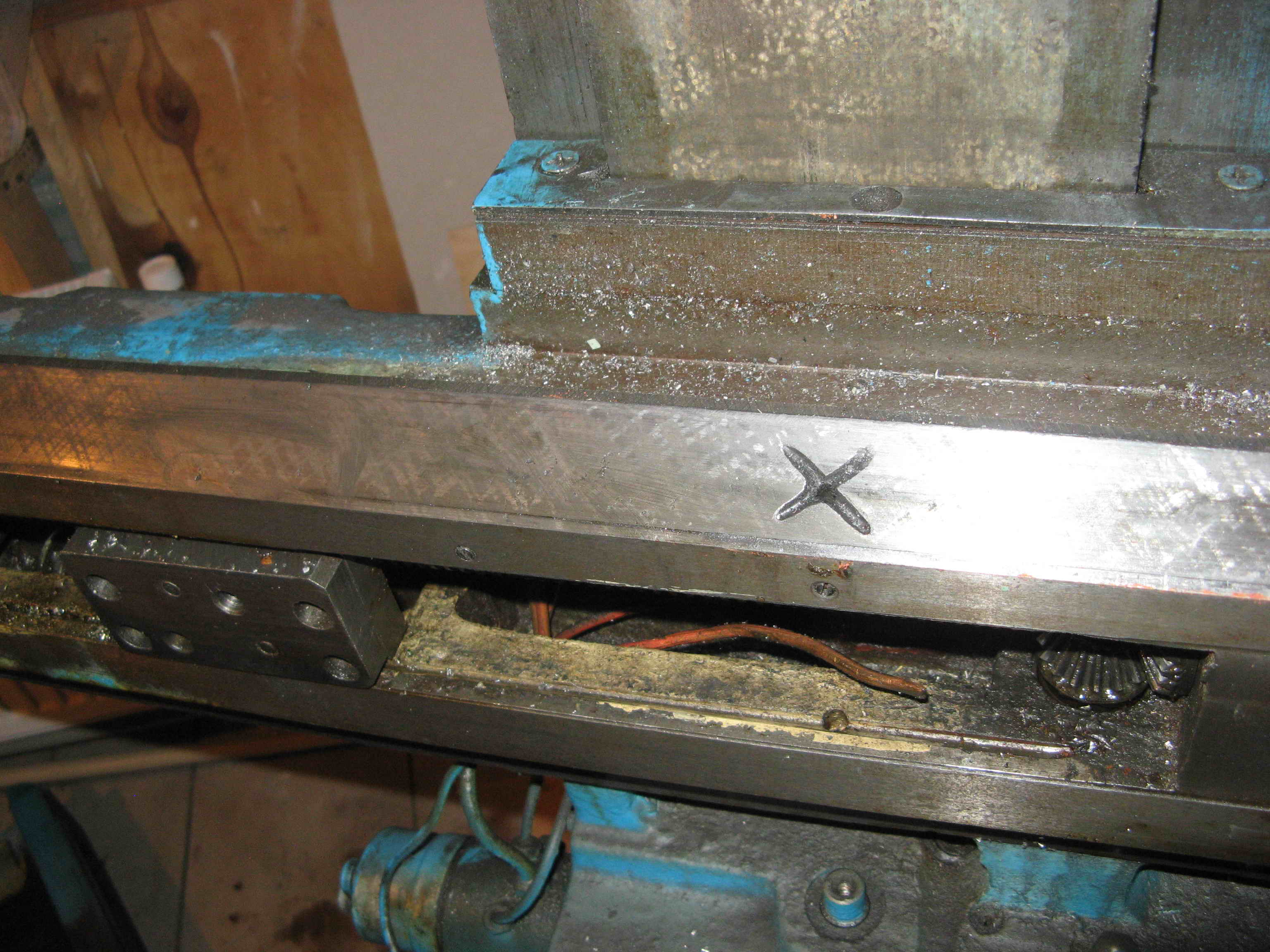

ну вот и я немного похвастаюсь. сделал себе подарок на 30 лет (в этот день забрал и перевез вместо того чтобы бухать орудовал ключами на морозе и таскал железки в хату)
урвал фрезер 675 по цене лома. списывали в чермет у нас, я прослезился залез в долги и выкупил...
из косяков:
  • ереван
  • 2 сломанные шестерни в коробке подач, так что вместо 16 подач сейчас доступно всего 8 (16 20 40 50 100 125 250 315 мм/мин)
  • сломана одна деталь на которую опираются опорные подшипники поперечной подачи.
  • небольшие царапины на вертикалке. на двух других осях видны следи шабровки. испытания на точность пока не проводил - соберу потом проверю. но думаю вполне...
  • сперли ручки где только можно было (уже купил 2 штурвала, надо их слегка модернизировать будет)
  • движок на 380В, соединение только звезда (буду разбирать, может внутри можно обмотки перекоммутировать чтобы от частотника крутить)
  • возможен люфт на пиноли (всю жизнь станок сверлил отверстия под болты в резцах, именно поэтому думаю направляющие и живые). надо проверить просто.
  • нет никакой оснастки (но это я наверно губу закатал)
