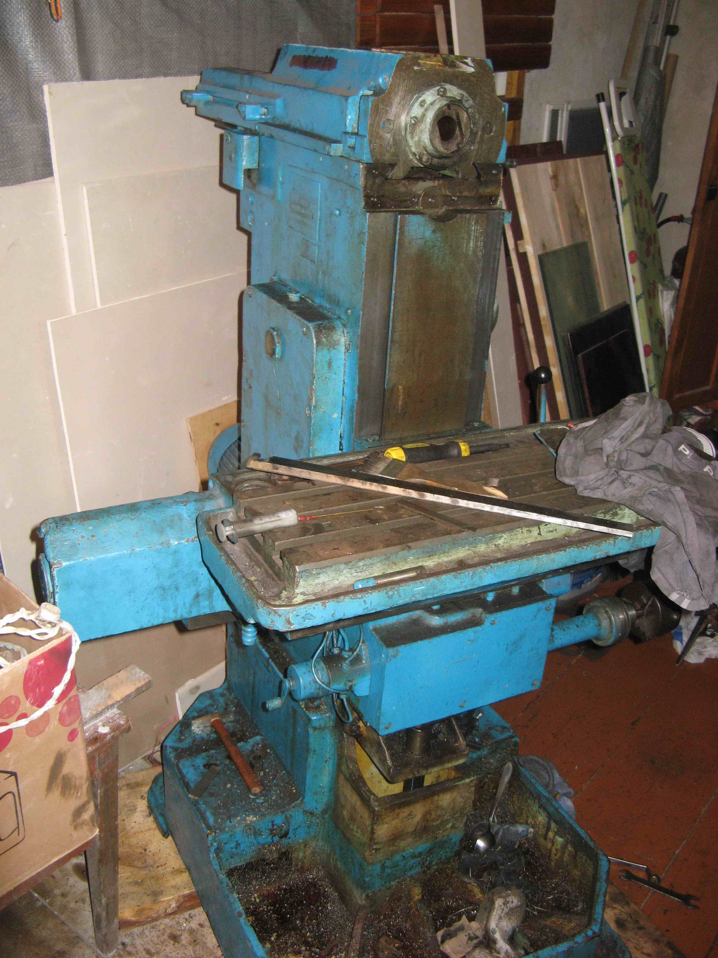

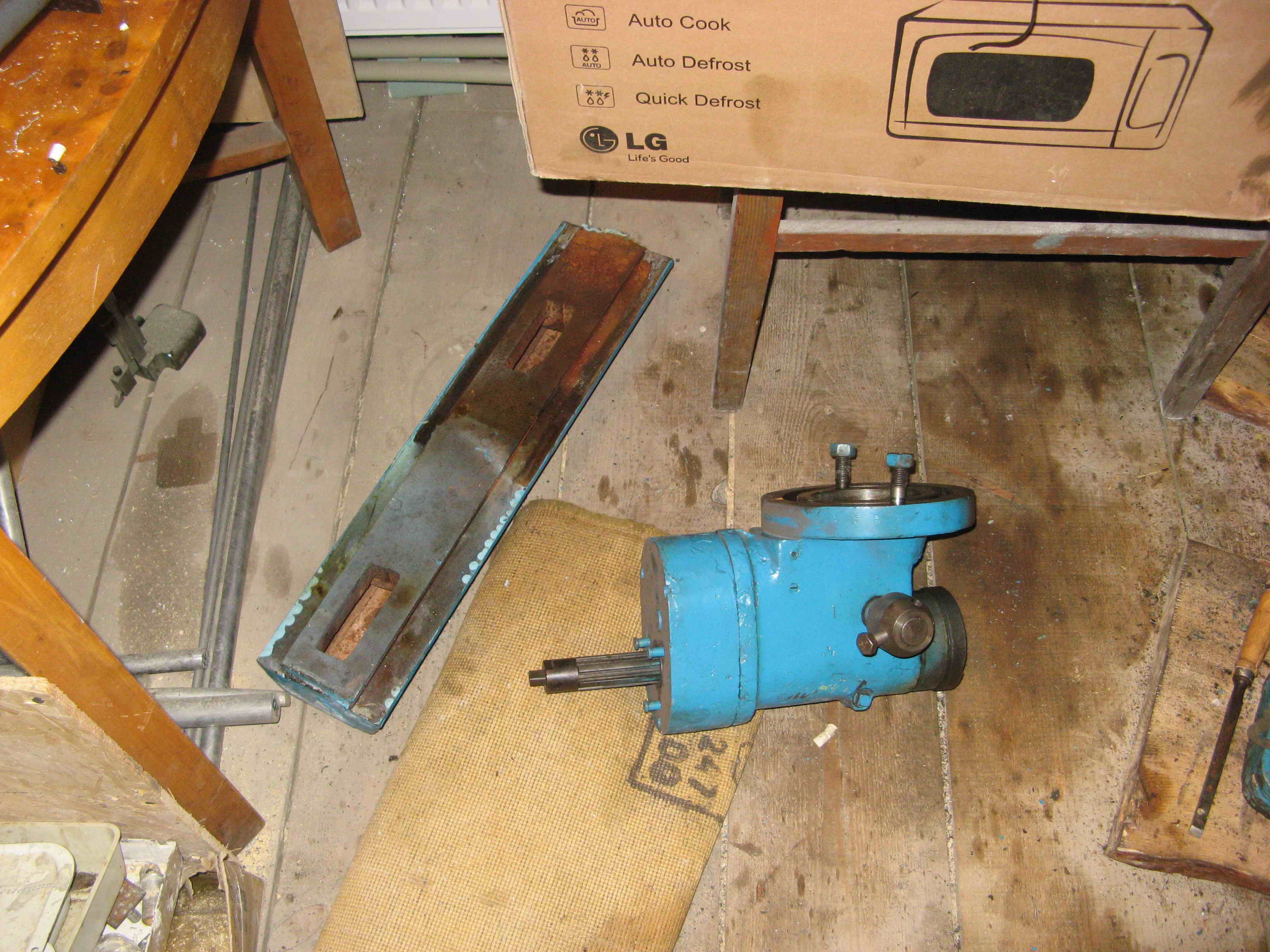

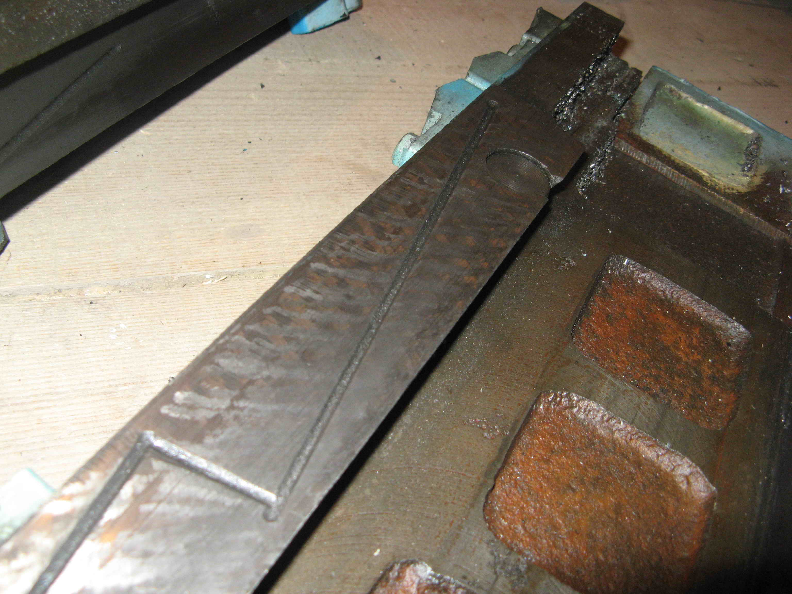

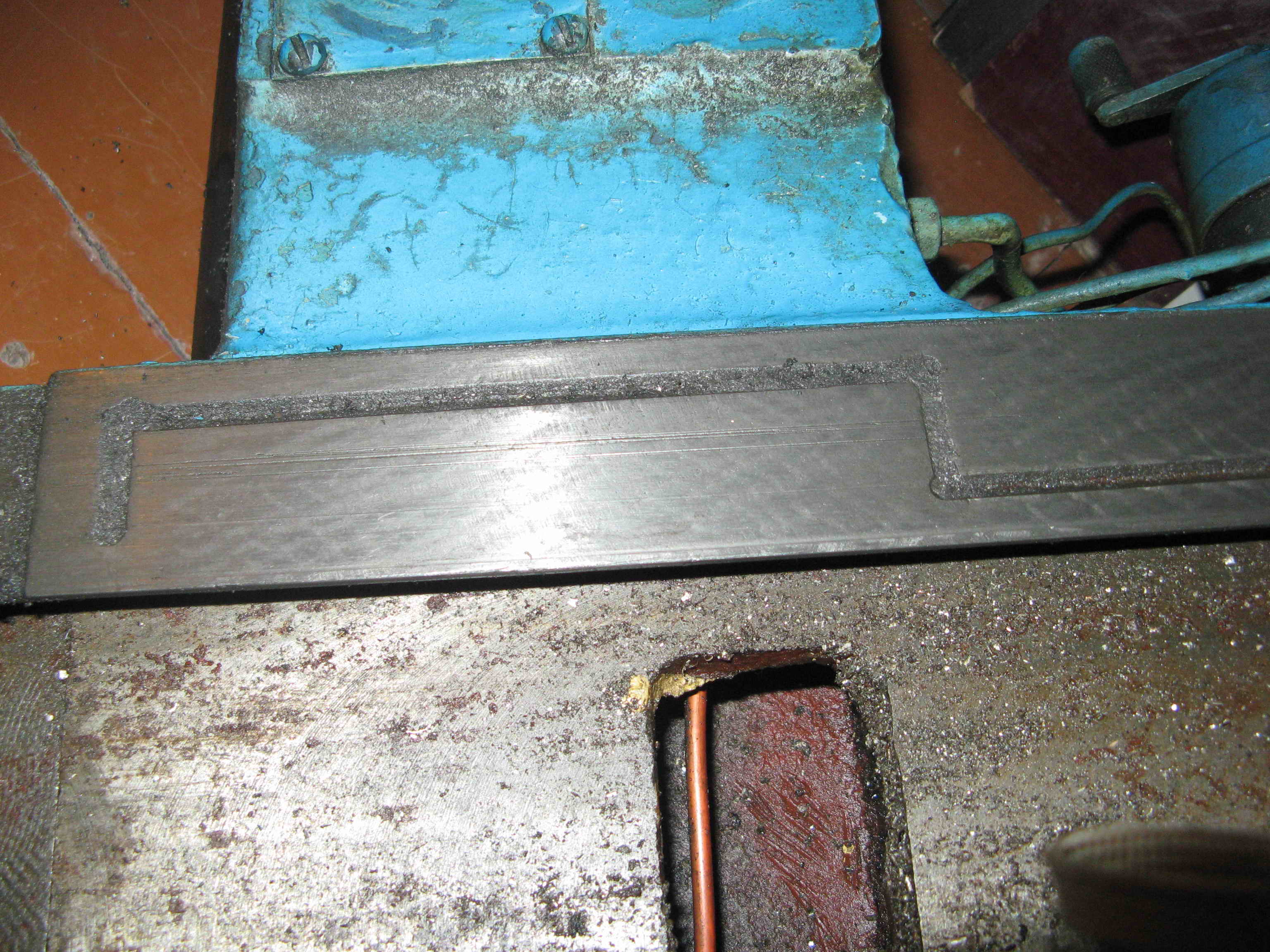

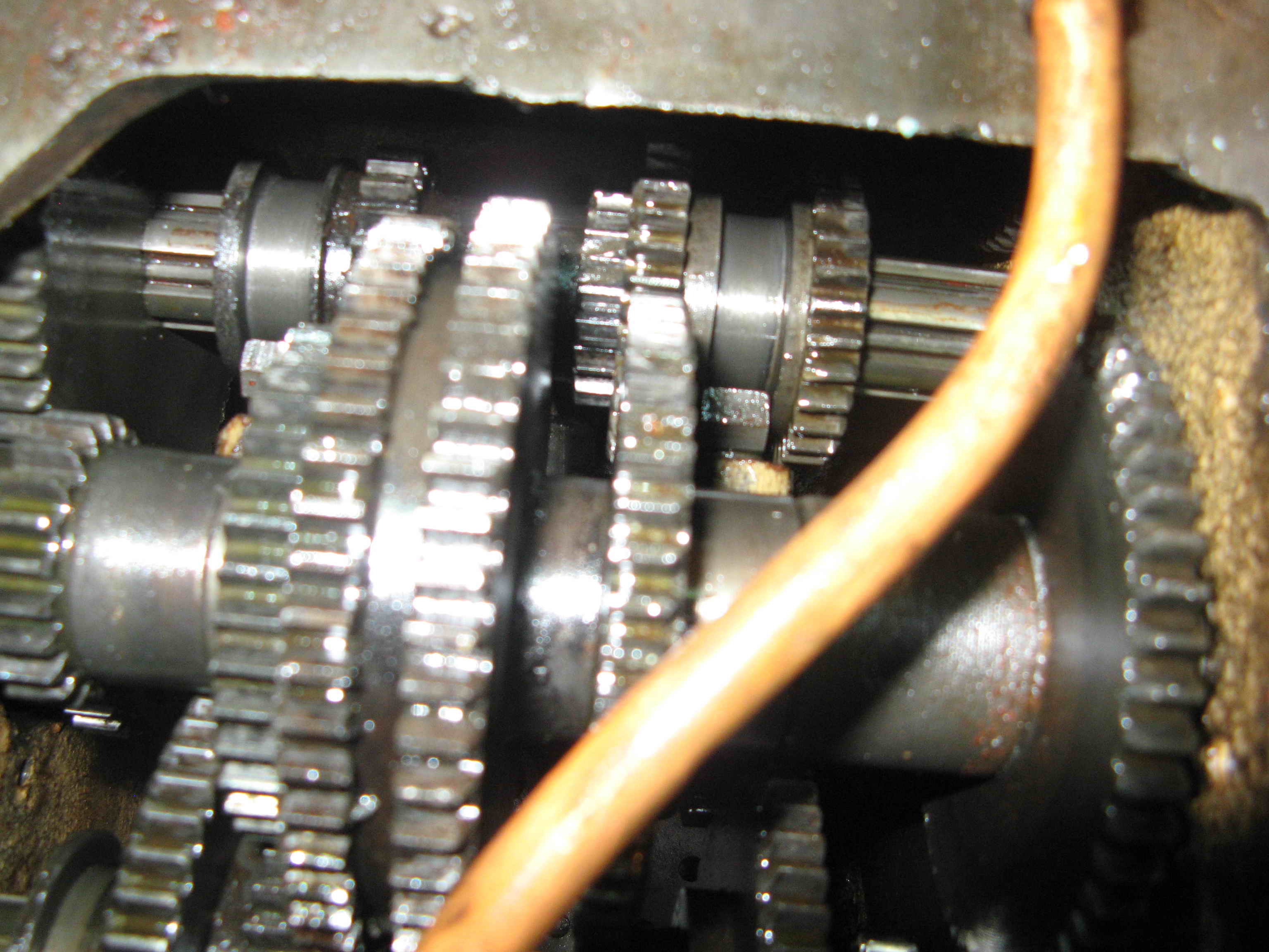

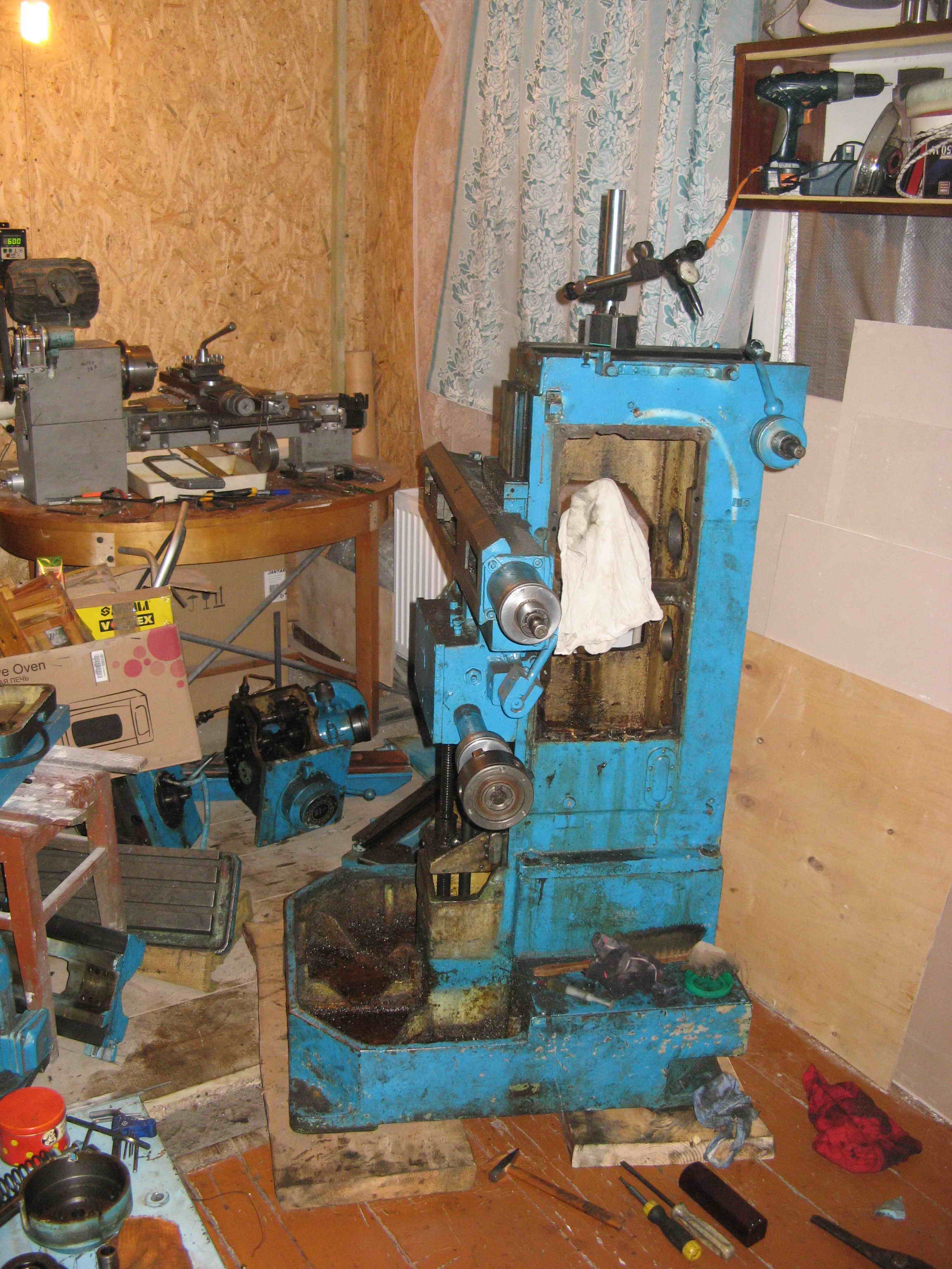

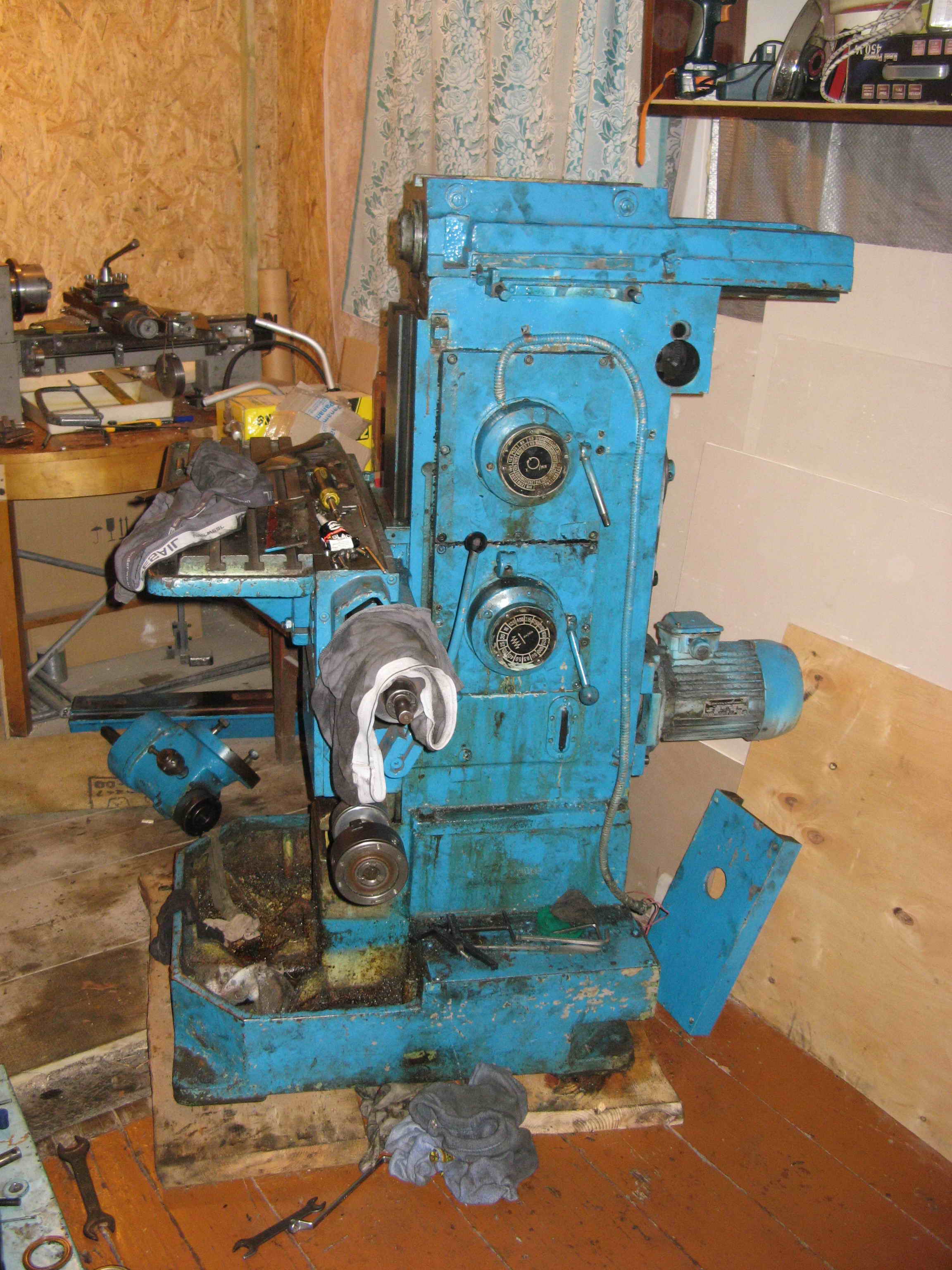

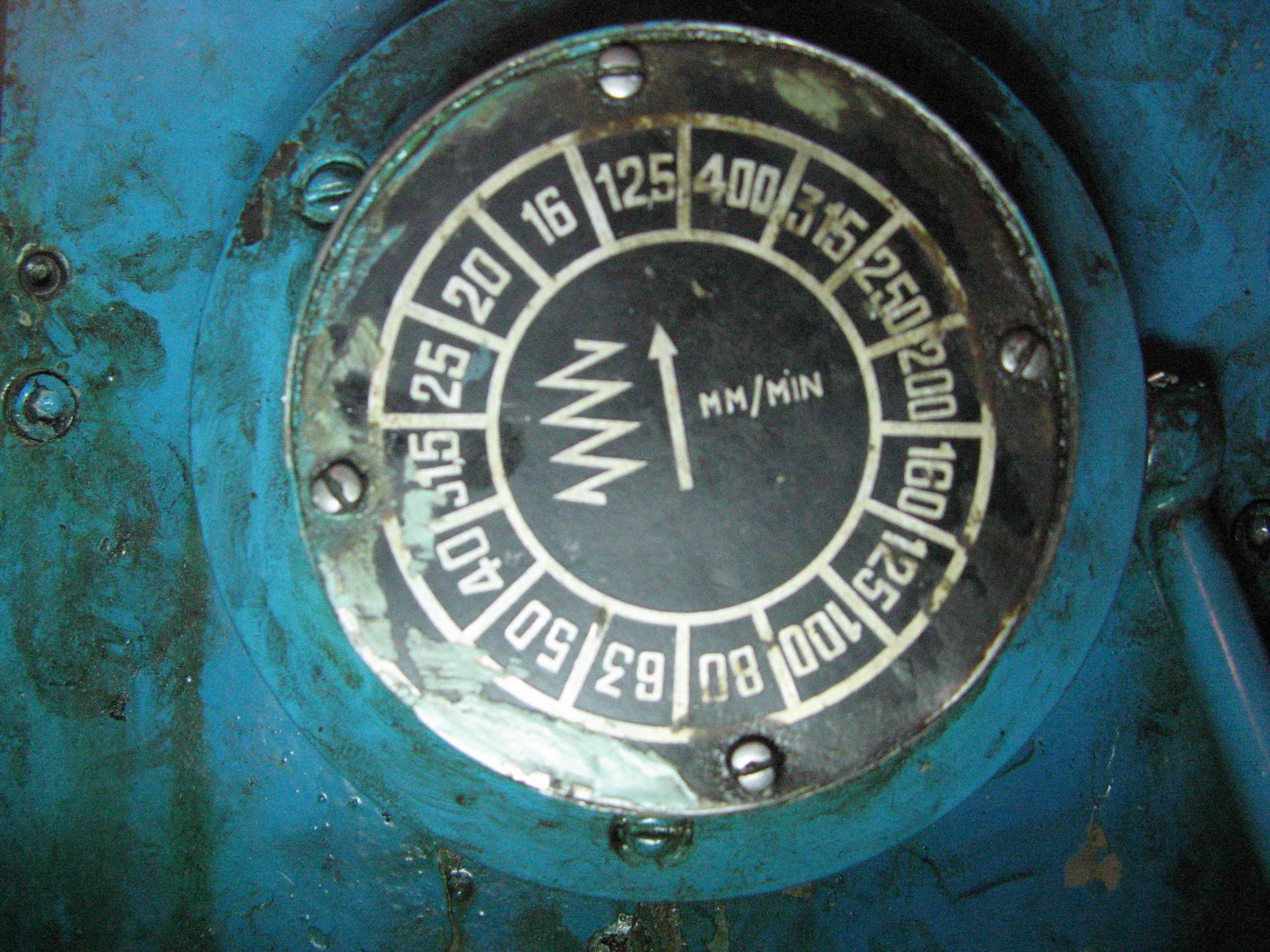

ну вот и я немного похвастаюсь. сделал себе подарок на 30 лет (в этот день забрал и перевез вместо того чтобы бухать орудовал ключами на морозе и таскал железки в хату)
урвал фрезер 675 по цене лома. списывали в чермет у нас, я прослезился залез в долги и выкупил...
из косяков:
  • ереван

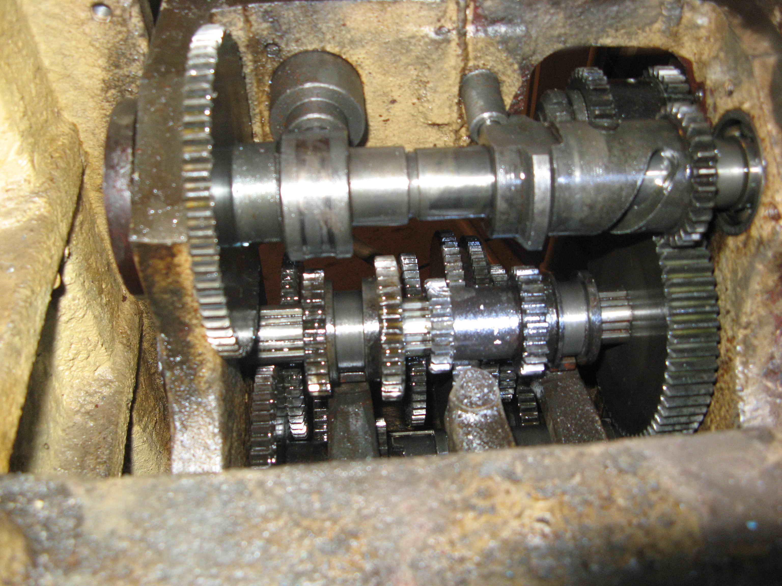

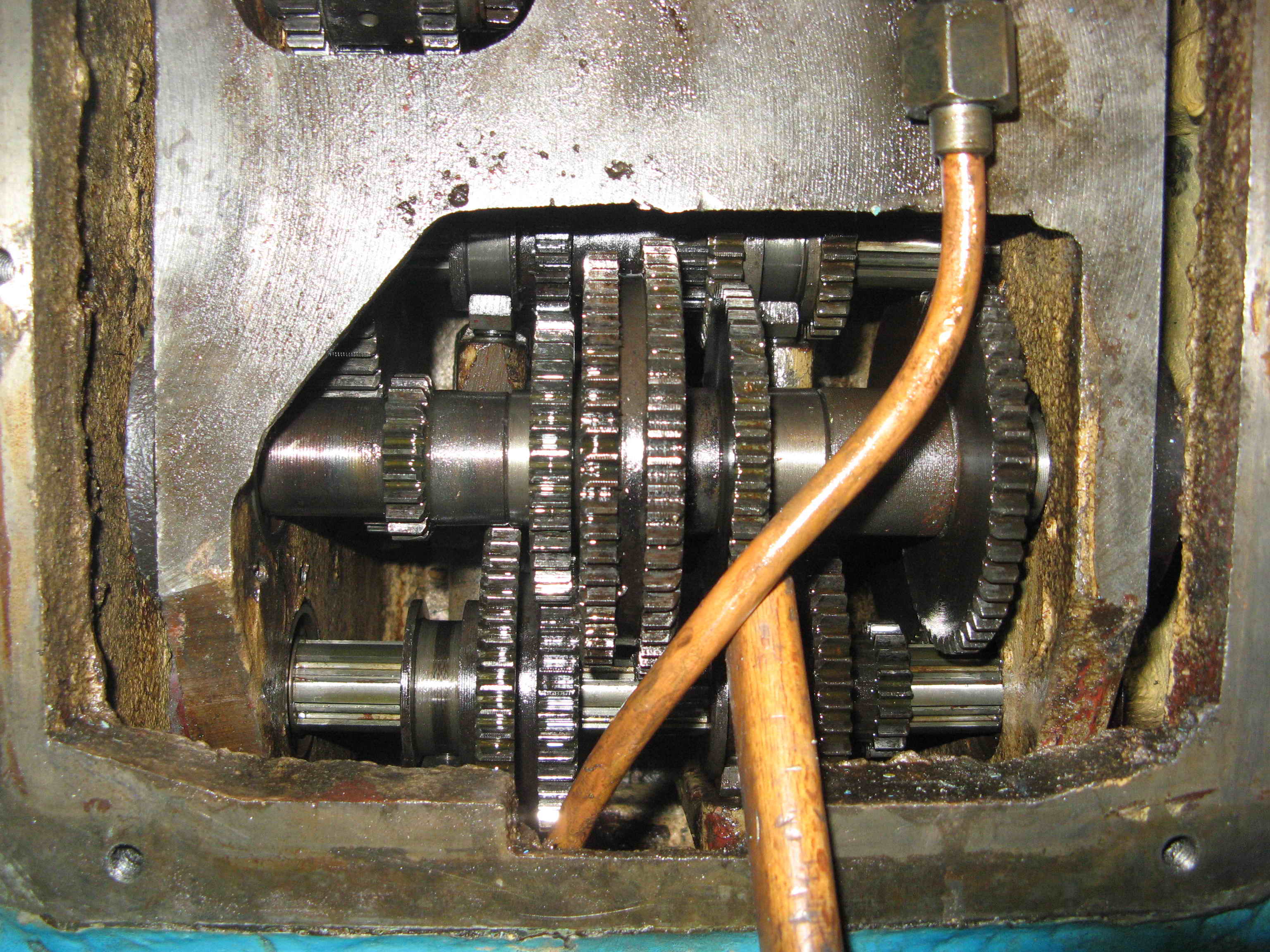

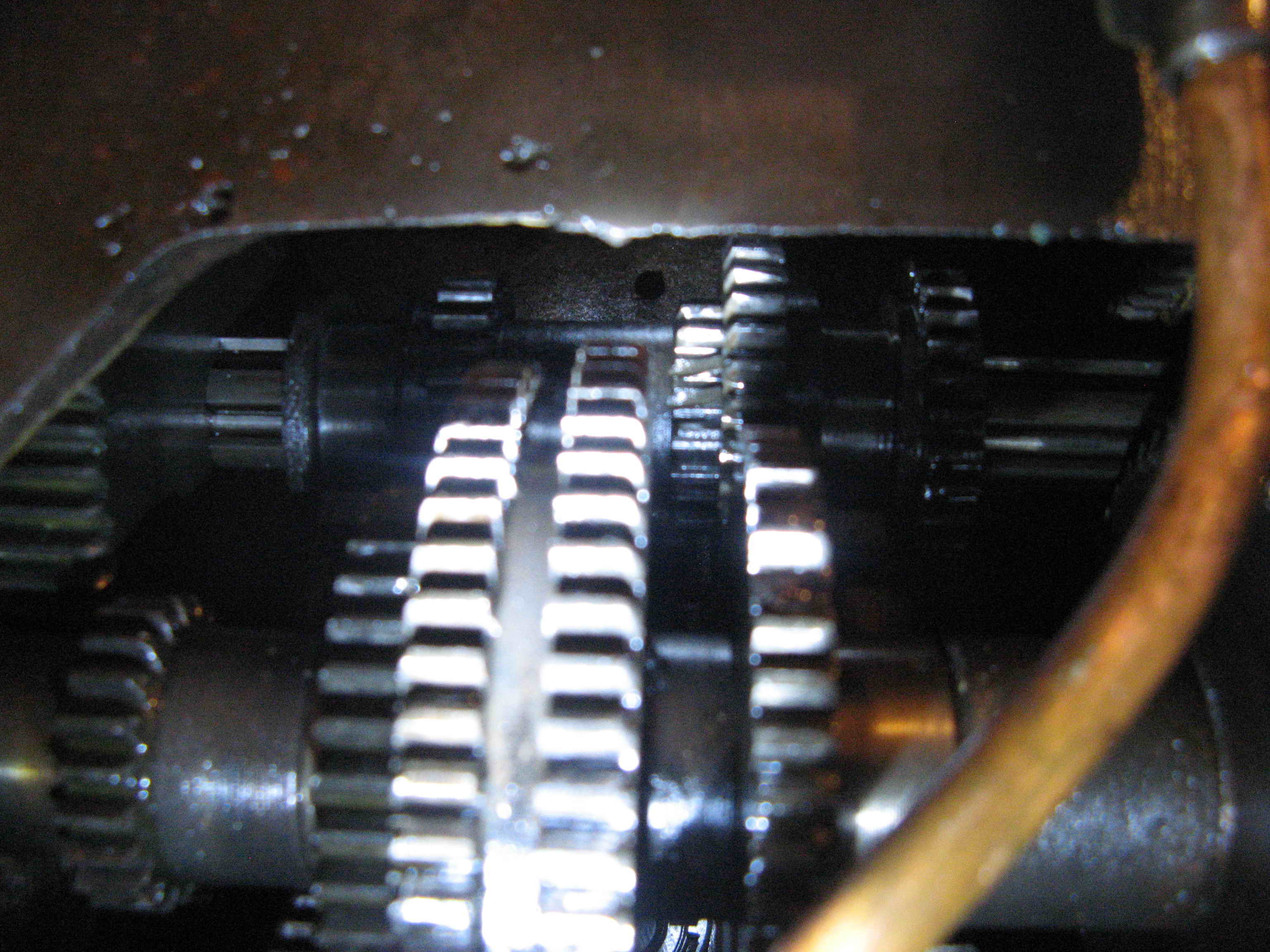

  • 2 сломанные шестерни в коробке подач, так что вместо 16 подач сейчас доступно всего 8 (16 20 40 50 100 125 250 315 мм/мин)

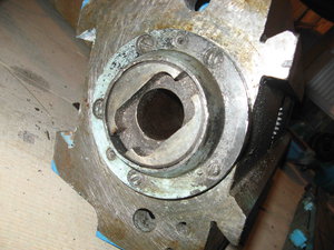

  • сломана одна деталь на которую опираются опорные подшипники поперечной подачи.

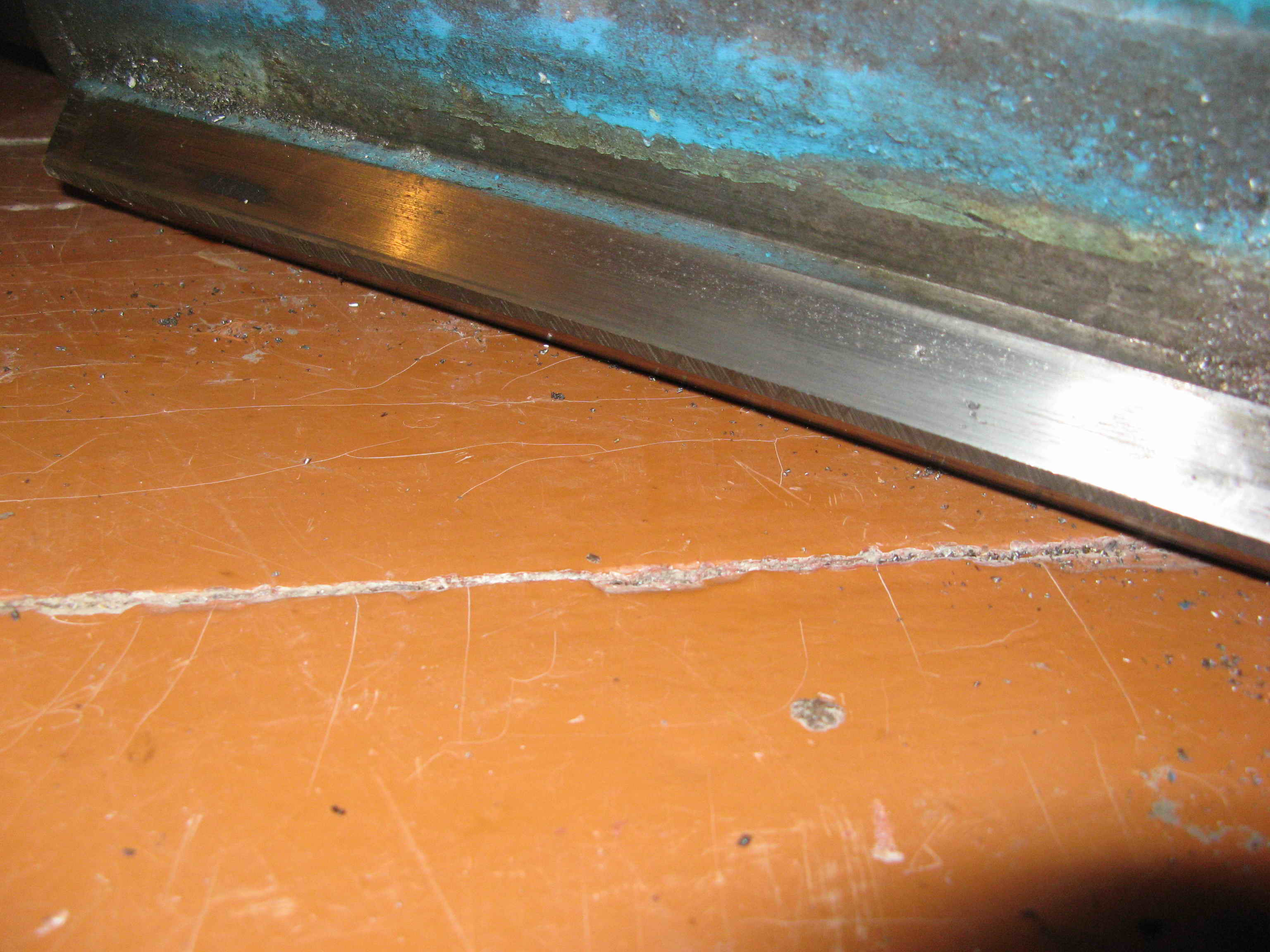

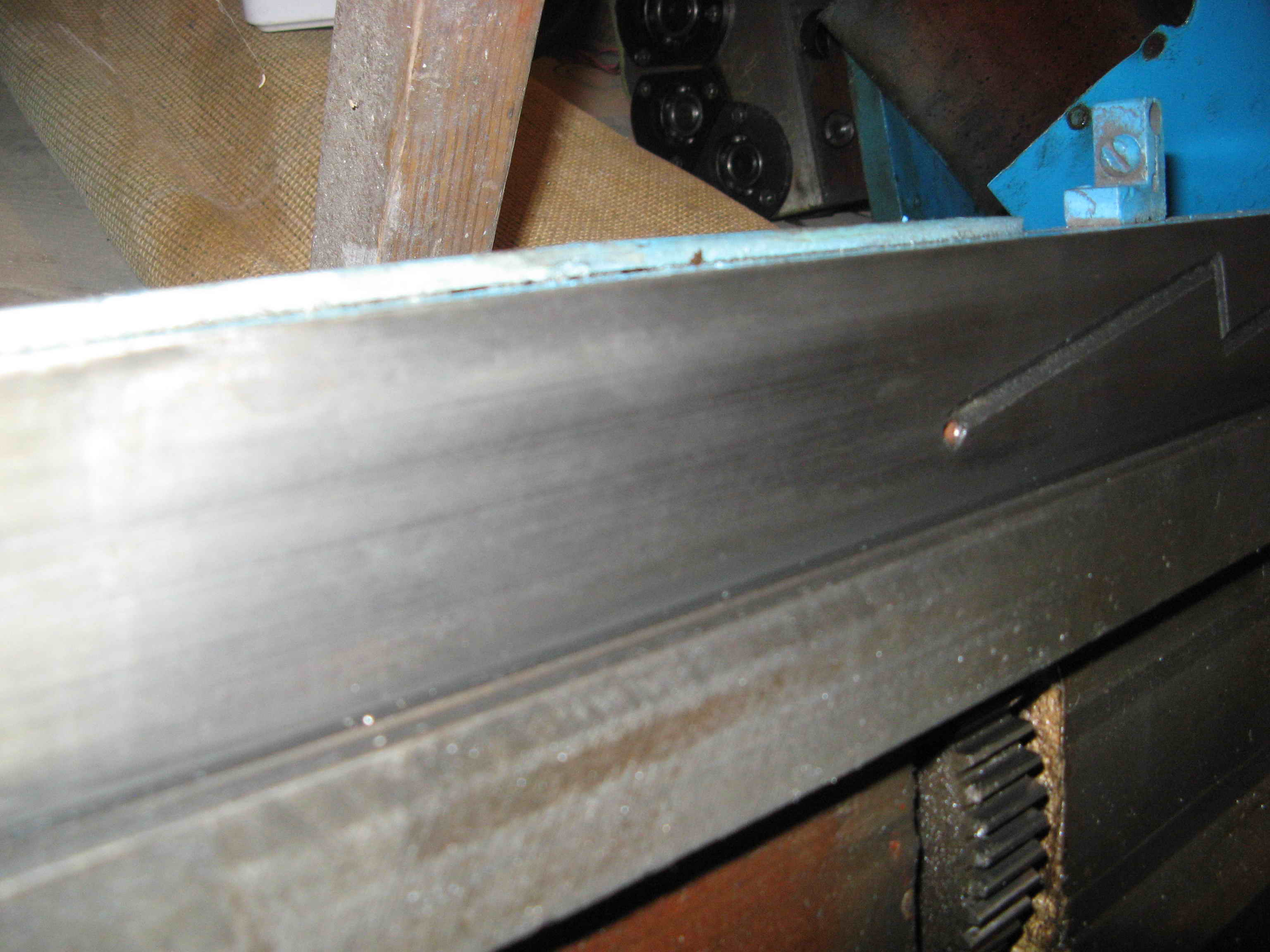

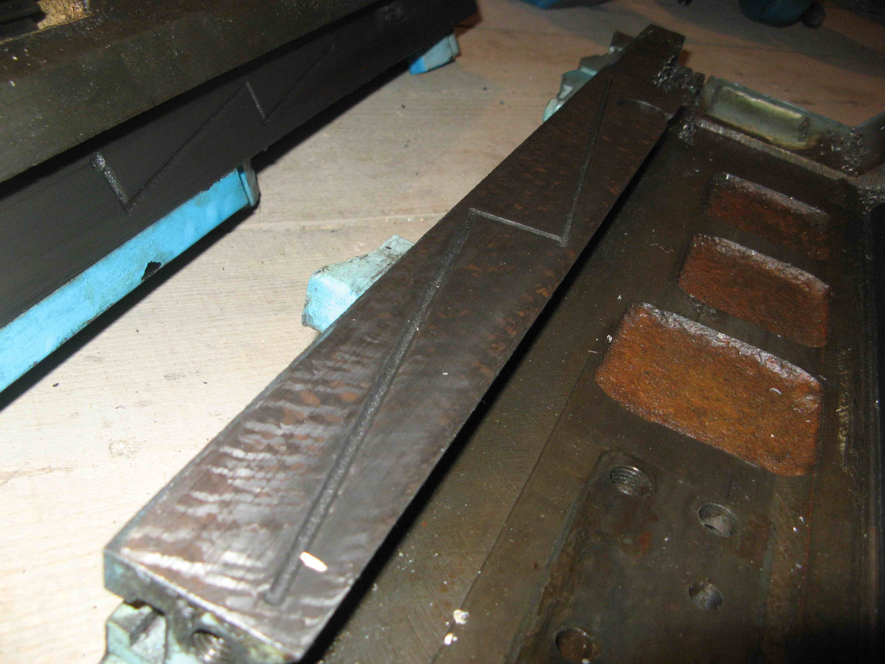

  • небольшие царапины на вертикалке. на двух других осях видны следи шабровки. испытания на точность пока не проводил - соберу потом проверю. но думаю вполне...
  • сперли ручки где только можно было (уже купил 2 штурвала, надо их слегка модернизировать будет)
  • движок на 380В, соединение только звезда (буду разбирать, может внутри можно обмотки перекоммутировать чтобы от частотника крутить)

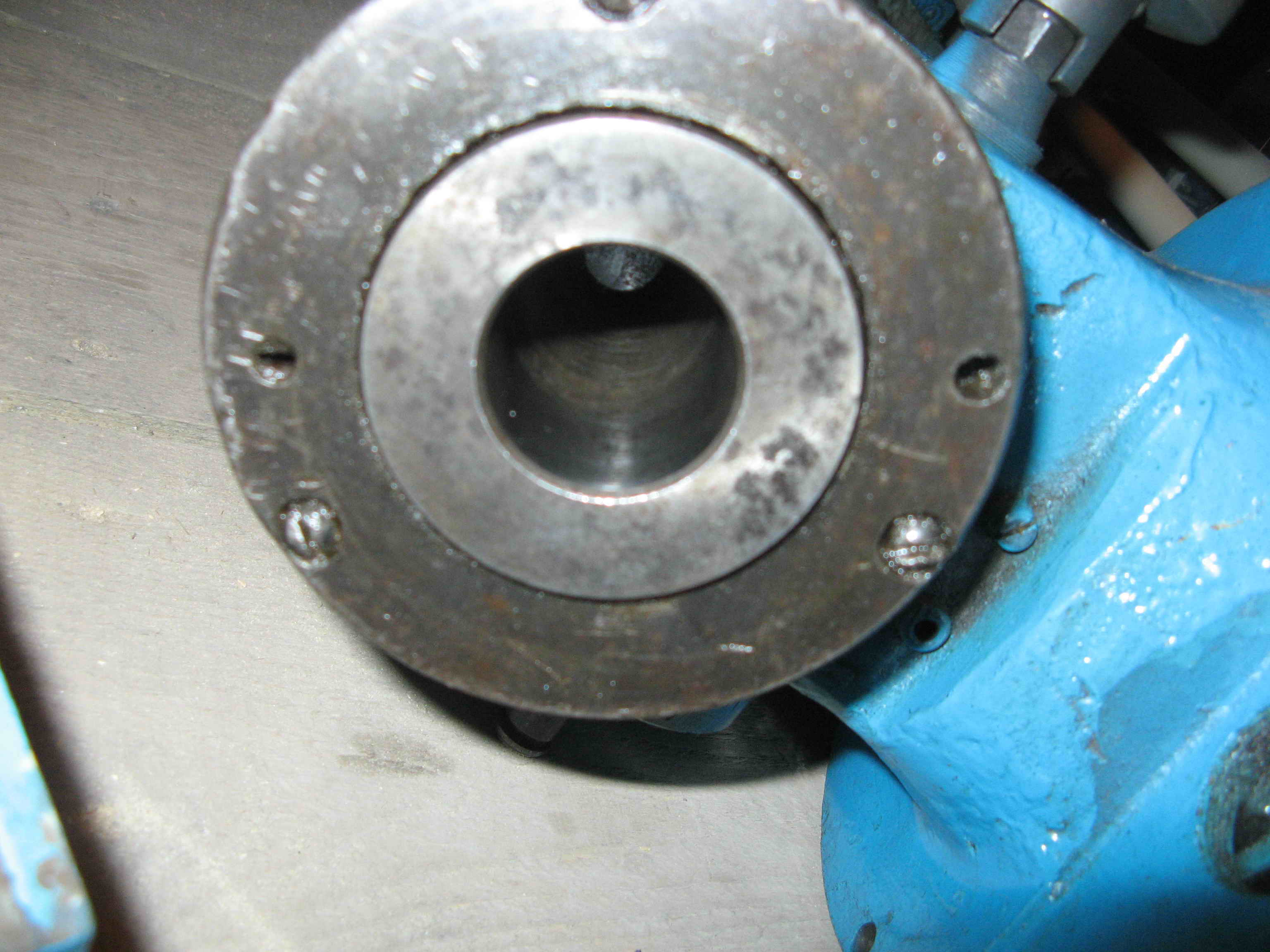

  • возможен люфт на пиноли (всю жизнь станок сверлил отверстия под болты в резцах, именно поэтому думаю направляющие и живые). надо проверить просто.
  • нет никакой оснастки (но это я наверно губу закатал)
нікому нічого не нав'язую.
aegis писал(а):движок на 380В, соединение только звезда (буду разбирать, может внутри можно обмотки перекоммутировать чтобы от частотника крутить)
частотник его будет крутить от 1ф только малость мощей упадет :)
aegis
Сообщения: 3115
Репутация: 1810
Настоящее имя: Михайло
Сообщение aegis »
знаю что будет, но индуктивность и сопротивление обмоток выше поэтому паспортного тока не достичь. все же думаю залезть внутрь мотора и поискать нужные концы
сколько там на шпинделе мотор стоит?
aegis
Сообщения: 3115
Репутация: 1810
Сообщение aegis »
полтора... и частотник есть на полтора
тогда нужно перекинуть на треугольник
aegis
Сообщения: 3115
Репутация: 1810
Сообщение aegis »
aftaev, так на моторе наружу выведено 3 провода ив се. на табличке написано звезда и 380... лезть вовнутрь надо и смотреть. полтора кВт для станка с подачами как бы не сильно много. я то не собираюсь тонну стружки за смену делать, но думается что надо делать как надо а не как проще
aegis писал(а):полтора кВт для станка с подачами как бы не сильно много.
да 1.5квт на шпинделе порой не хватает, а если не переключить будет еще тяжко :)
aegis
Сообщения: 3115
Репутация: 1810
Сообщение aegis »
aftaev, то ты привык своим жильгирисом... ставишь фрзку на 150 и по 5мм за раз дерешь наверно
aegis писал(а):ставишь фрзку на 150 и по 5мм за раз дерешь наверно
я так иногда работаю, только фрезка с пластинками в диаметре на 60мм, но что-то мягкое, инструмент жалко, нержу и сталь по 3мм обороты 600... подача по 0.06 на зуб...

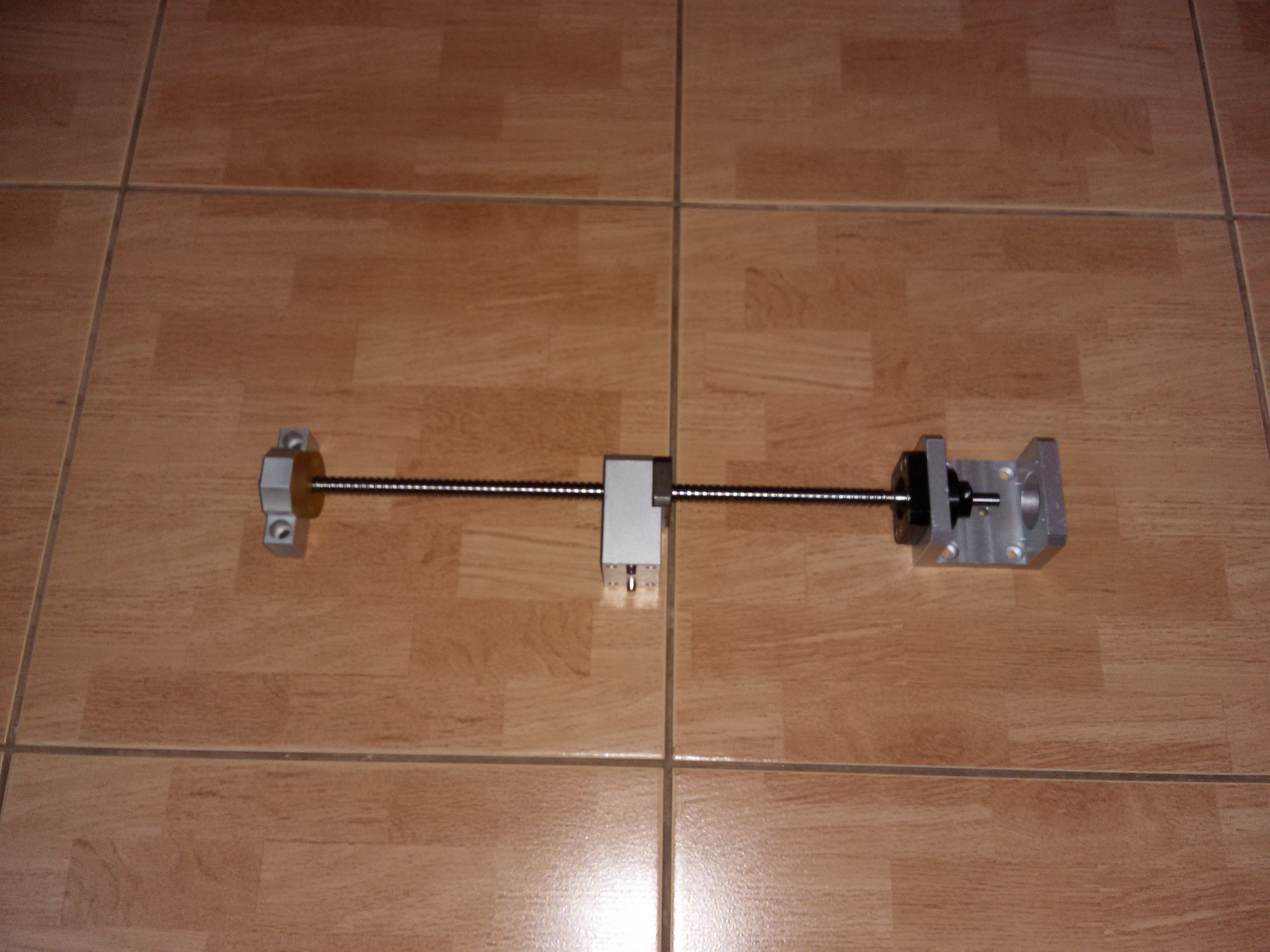

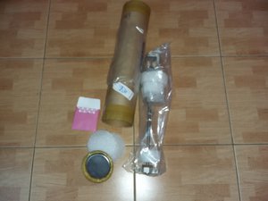

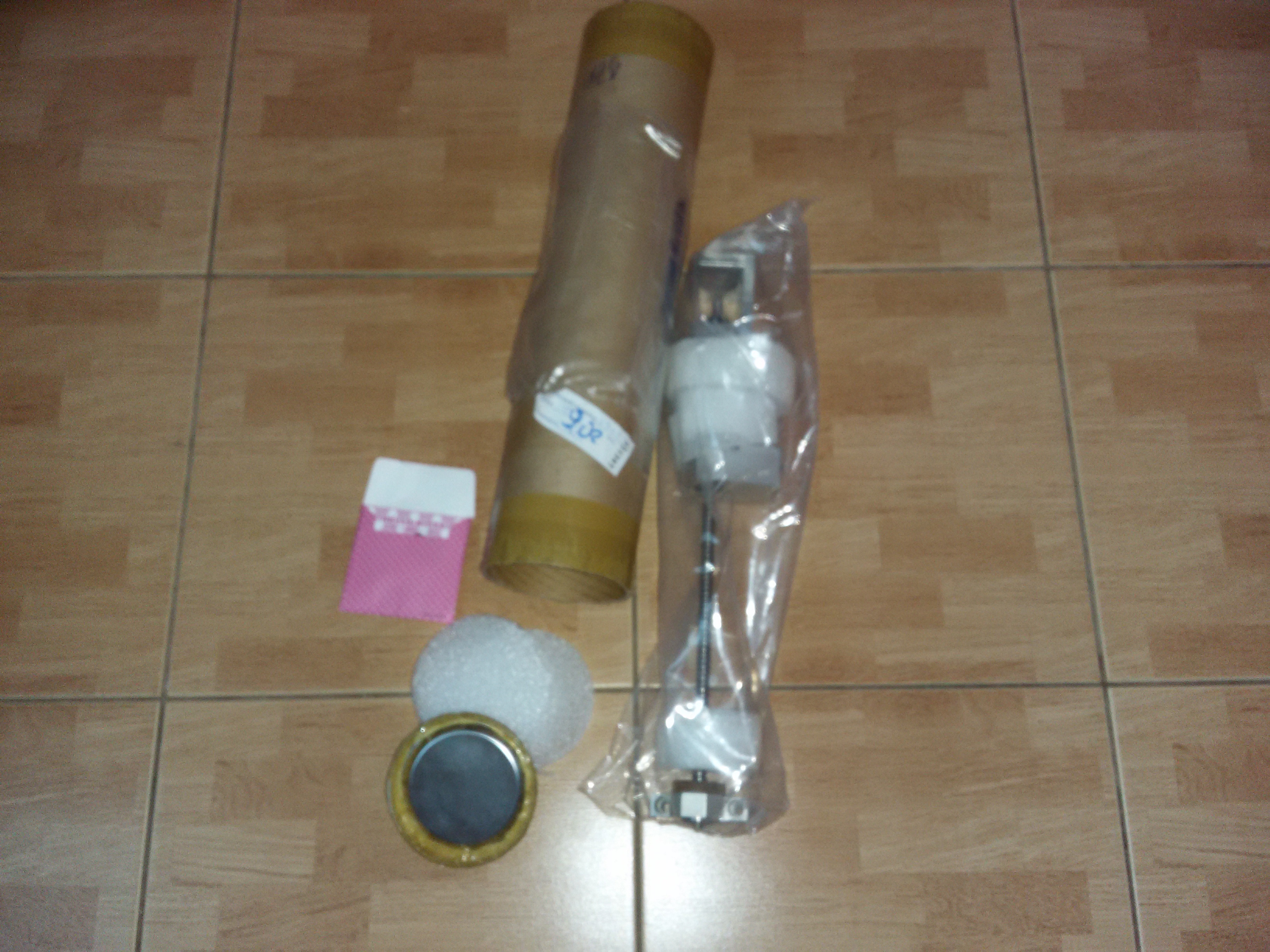

Консервированная ШВП:
20150216_090334.jpg (3205 просмотров) <a class='original' href='./download/file.php?id=43234&mode=view' target=_blank>Загрузить оригинал (2.41 МБ)</a>
20150216_090732.jpg (3205 просмотров) <a class='original' href='./download/file.php?id=43235&mode=view' target=_blank>Загрузить оригинал (2.14 МБ)</a>
дай ка я угадаю.. это наверно "DY-Global" прислал ? :hehehe: а то есть у меня подобных "консервных банок" колелкция.. :hehehe:
mhael
Сообщения: 2400
Репутация: 769
Настоящее имя: Ильдар
Сообщение mhael »
Hanter писал(а):а то есть у меня подобных "консервных банок" колелкция.
а мне они нравятся:) тоже от него есть - рельсы положил в них и на полку :)
таки мисье знает толк в консервах :hehehe: а уж гламурный конвертик чего стоит... :hehehe:
а шо в конвертике?
arteminius
Сообщения: 26
Зарегистрирован: 13 май 2013, 06:29
Репутация: 14
Сообщение arteminius »
Благодарственное письмо за покупку)) от руки написано)
Hanter писал(а):дай ка я угадаю.. это наверно "DY-Global" прислал ? :hehehe: а то есть у меня подобных "консервных банок" колелкция.. :hehehe:
угадал. :)
Это на очередной 3D принтер. :)
aftaev писал(а):а шо в конвертике?
Какая-то книжка с надписью "Hello, Kitty" (не открывал) и бумажка про ШВП.
P.S. До московского EMS дошло быстрее, чем курьер по Москве вёз. :pssdoff:
