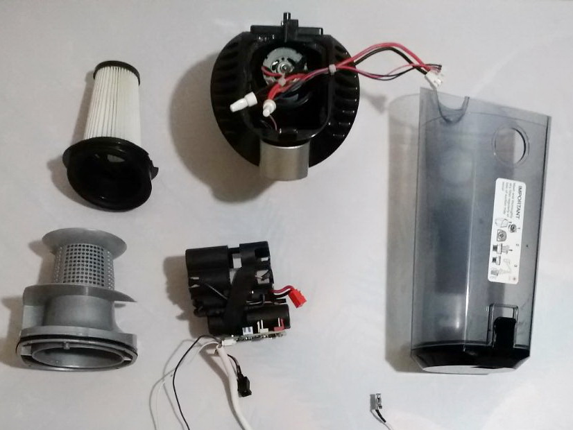

Курдль писал(а): ↑ Отмою от чужих папиллярных линий и буду разбирать.
Итак, что досталось мне от добрых самаритян?..
1. Хорошо разбирающийся девайс (а то я переживал, что всё отлито одним куском и придется колхозить корпус).
2. Контейнер с фильтром и закручивающей поток улиткой.
3. "Компрессор", оснащенный судя по диаметру и длине, мотором 555 с бронзовыми подшипниками (во всяком случае задним).
4. Батарейный блок, рассчитанный на 10 элементов, в котором торчит всего 4 х 18650. Думаю что вряд ли планировали оснащать каким-то 40-вольтовым оборудованием. Скорее всего сначала модель проектировалась под никелевые аккумуляторы, а потом переделали под Lion.
5. Блок управления с контроллером заряда. Судя по кол-ву проводов от батарей, с претензией на балансировку между банками.
Выводы:
1. Спасибо, что не выкинули в мусор.
2. Не покупайте это г-но, которое на оф. сайте стоит 8999р. У моего робота-пылесоса, стоимостью всего в 2 раза выше, есть бесщеточный мотор, 3 процессора, 24 датчика, лидар и ОН САМ УБИРАЕТСЯ!

н-да, ппц, такой здоровенный корпус из тонны пластика, тафель, тьфу...бывшие хозяева поди тоже робота купили, а после радостно утилизировали это поделие :-)
