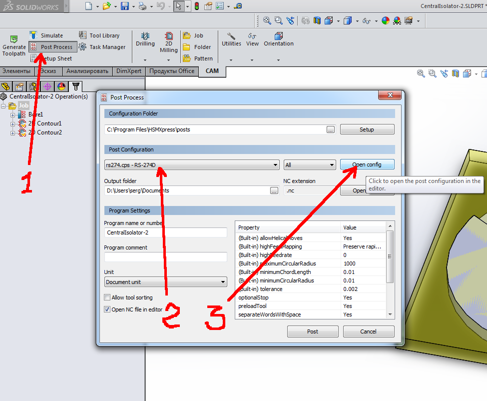

я пока не могу в HSM найти где редактируется процессор . чтоб его поправить под себя
один раз както попало на глаза в инете . а теперь убей не могу найти эту страничку.
и сильноли отличается HSM для инвертора от HSM для солидвок????

master_70 писал(а):я пока не могу в HSM найти где редактируется процессор .
hsm.png (2356 просмотров) <a class='original' href='./download/file.php?id=34115&mode=view' target=_blank>Загрузить оригинал (131.77 КБ)</a>
master_70 писал(а):и сильноли отличается HSM для инвертора от HSM для солидвок????
Всё тоже самое.
master_70 писал(а):не . меня интересует именно нарисовать и чтобб работало в мастер кам кинематическая модель в мастеркаме и HSM/
Нет там такого. Модели станков рисуются в CADах. В некоторых CAMах их можно оживлять и исполнять на них G-код.
по любому баловство это. :)
master_70 писал(а):и еще дя мастеркам есть программа постпроцессор . как я понял она как раз для создания процессора .
постпроцессор - это и есть собственно процессор, который переводит траектории из внутреннего представления CAМ в G-код.
