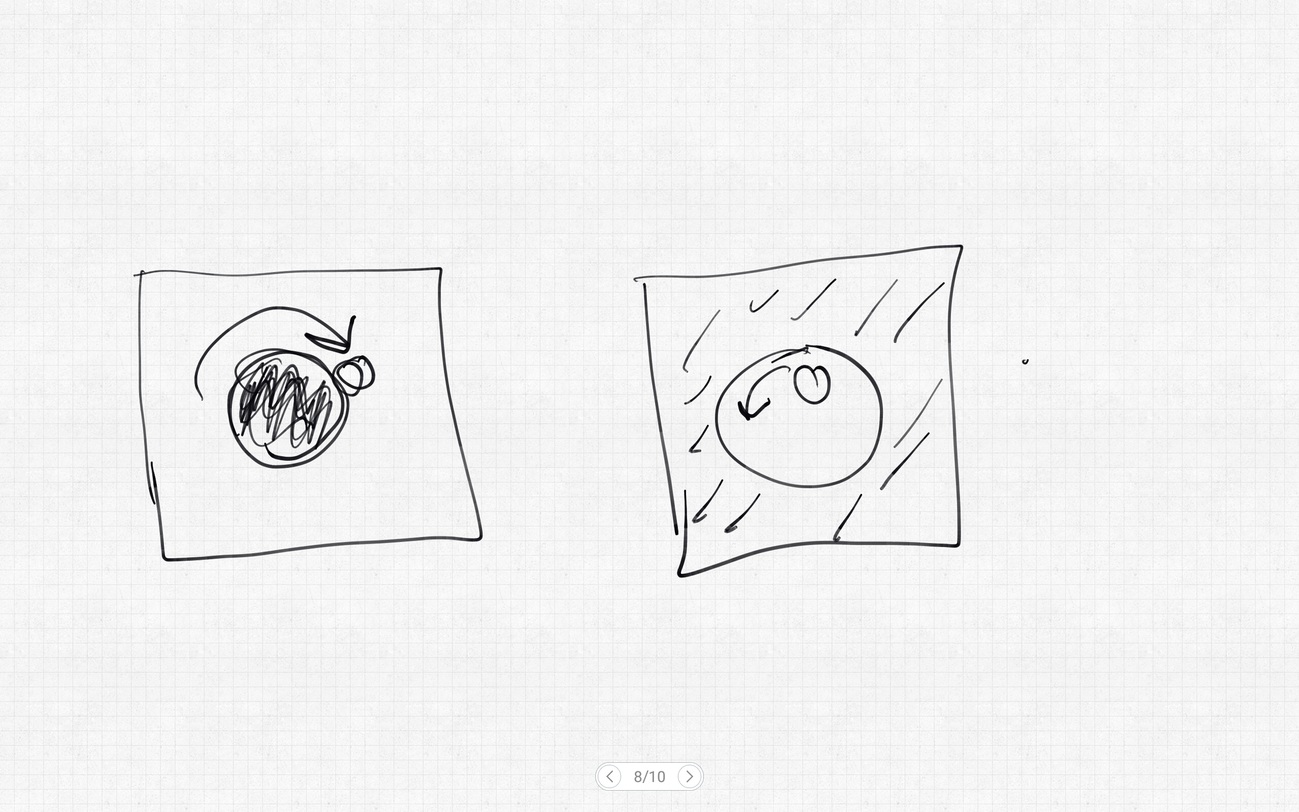

теперь я совсем запутался, вот допсутим, есть у меня открытый карман, цилиндр в середине заготовки, правильно ее по часовой обрабатывать или против?
Или выборка в глухом кармане врезаться по часовой или против (и дальнейшее движение) ?
dtw.moscow@gmail.com
Re: SolidCAM
Цилиндр внутри кармана по часовой
Если нужно сделать отверстие , то против часовой

nik1 писал(а):илиндр внутри кармана по часовой
Вот, теперь понял. В обоих случаях у меня против было, буду ковырять где ошибся. Спасибо!

Попутное фрезервоание (контур справа относительно направления перемещения)
наружний контур - за часовой
внутренний - против часовой
Встречное фрезерование (контур слева относительно направления перемещения)
наружний контур - против часовой
внутренний - за часовой
Re: SolidCAM
не так. вернее так, но смысл не в этом. смысл в том что съем материала происходит по разному. и зуб фрезы нагружается тоже по разному. почитать можно например тут:
http://freza-chpu.ru/content/instruktsi ... vanie.html
в наших случаях как правило используется попутное фрезеровение, когда зуб фрезы врезается в жирную часть стружки. это позволяет ему уверенно зацепить материал и именно срезать его. при встречном фреза может мазать поверхность из за того что величина съема при врезании зуба в метал очень маленькая и фрезе не удается нормально зацепить материал.

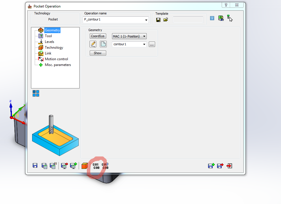

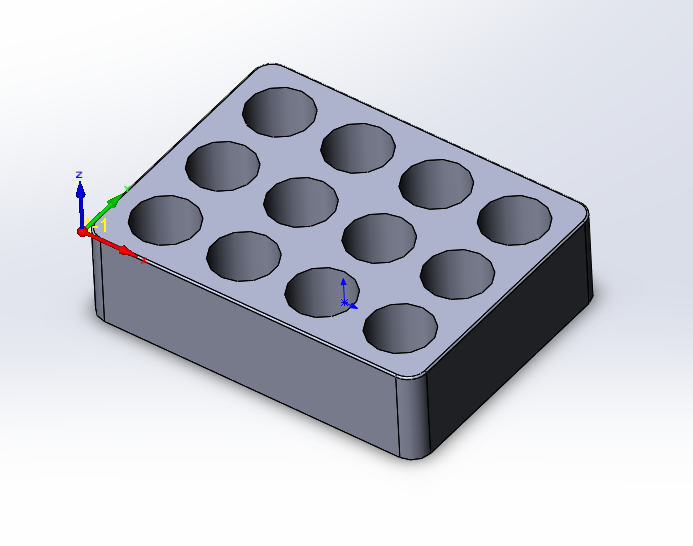

Гуру от станков, подскажите вот такие детали как правильно обрабатывать?
Какими стратегиями?
отверстия не сквозные, сверху надо лицевую часть снимать. низ как бы уже обработан.
2017-06-13_21-40-43.png (3613 просмотров) <a class='original' href='./download/file.php?id=113874&mode=view' target=_blank>Загрузить оригинал (77.61 КБ)</a>
Я делаю сначала карманы, потом контур, и последним шагом лицевую обработку.
Получается что у меня три управляющие программы... и как бы три раза запускаю обработку.
Хочется, чтобы загрузил заготовку - нажал кнопку - снял готовое.
Пока не понимаю зачем нужны HSS, HSM, HSR... Я почему-то думал, что ими можно за раз сделать такую деталь, но получается какая-то фигня.
Расскажите как вы бы обрабатывали подобное.

Makar32
Сообщения: 110
Зарегистрирован: 23 июн 2015, 15:50
Репутация: 47
Настоящее имя: Игорь
Re: SolidCAM
Сообщение Makar32 »
ScrewDriver писал(а):Гуру от станков, подскажите вот такие детали как правильно обрабатывать?
Какими стратегиями?
проект давай)))
ща сделаем
1) сделал face mill ,
2 сделал контур наружный
3) сделал отверстия
все в одном проекте, выбрал все, сделал УП , в чем сложность, или я что-то не понял?

Makar32 писал(а): проект давай)))
ща сделаем
3) сделал отверстия
Мне кажется я что-то неправильно делаю...
Как сделать чтобы все УП были за раз?
Я делаю вот как - добавляю операцию, в окне настроек внизу тыкаю кнопочку сгенерировать G-code - он его генерит, но получается отдельный код для каждой операции...
вот эту кнопку:
