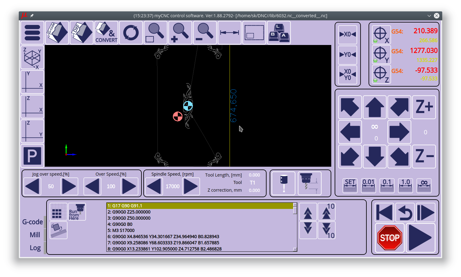

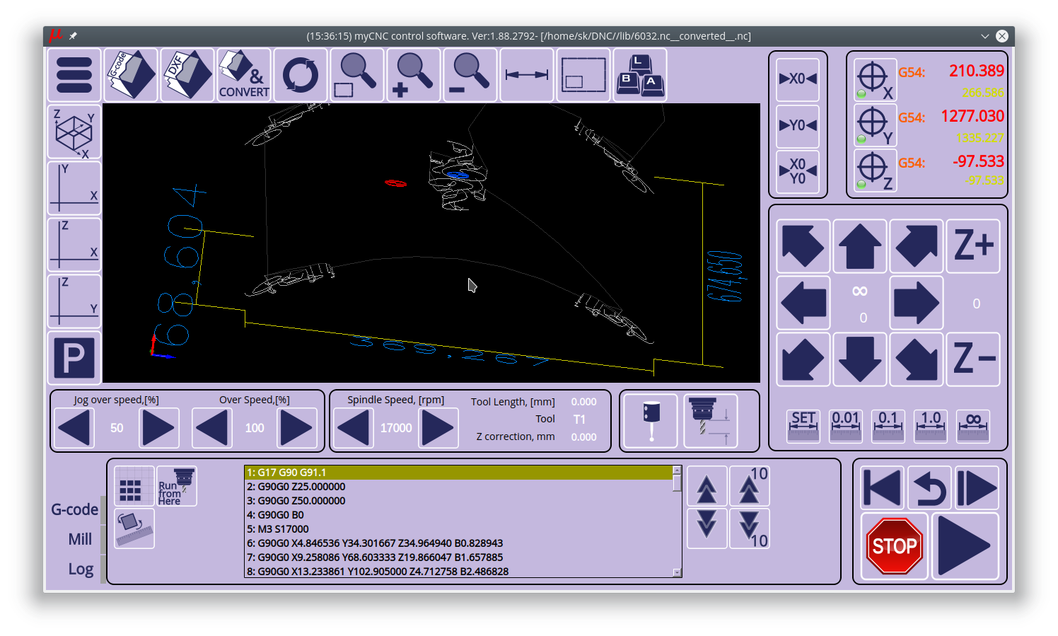

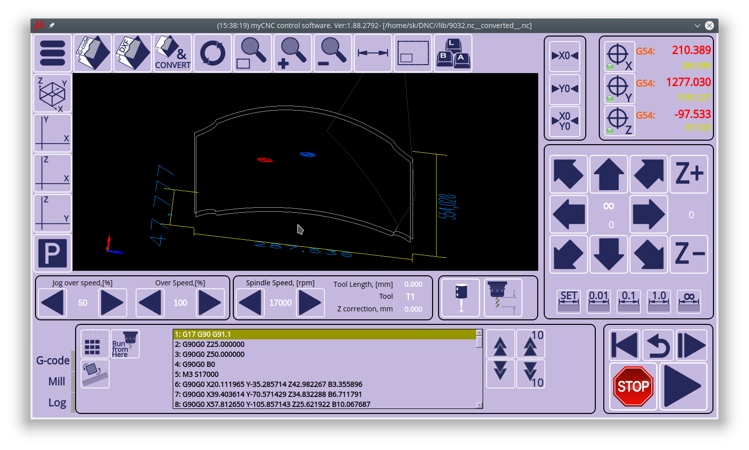

Изучение спроса -
Для изготовления гнутых мебельных фасадов возможно преобразование 2D контура и натягивание его на гнутую поверхность заданного радиуса средствами софта myCNC.
Примерно так -

mycnc писал(а): преобразование 2D контура и натягивание его на гнутую поверхность
Траектория надо понимать уже 4-х осевая становиться?
Re: Контроллеры myCNC
Добавлено: 29 янв 2019, 00:18
mycnc
Да, это для 4-осевой машины. При натягивании добавляется корректировка по Z и поворотка держит перпендикуляр к поверхности.
frezeryga писал(а):А предсказатор времени выполнения уп еще недоделан?
Нет пока. Для больших ювелирных программ надо организовать вычисление в фоне, чтобы не тормозило основную работу.
Это не так просто, как кажется на первый взгляд. Первая попытка была не удачной. В планах есть.
Добавлено: 29 янв 2019, 00:36
niksooon
а уже готовую 3-х осевую траекторию будет возможность согнуть по радиусу?
Добавлено: 29 янв 2019, 00:47
mycnc
Так и задумано
