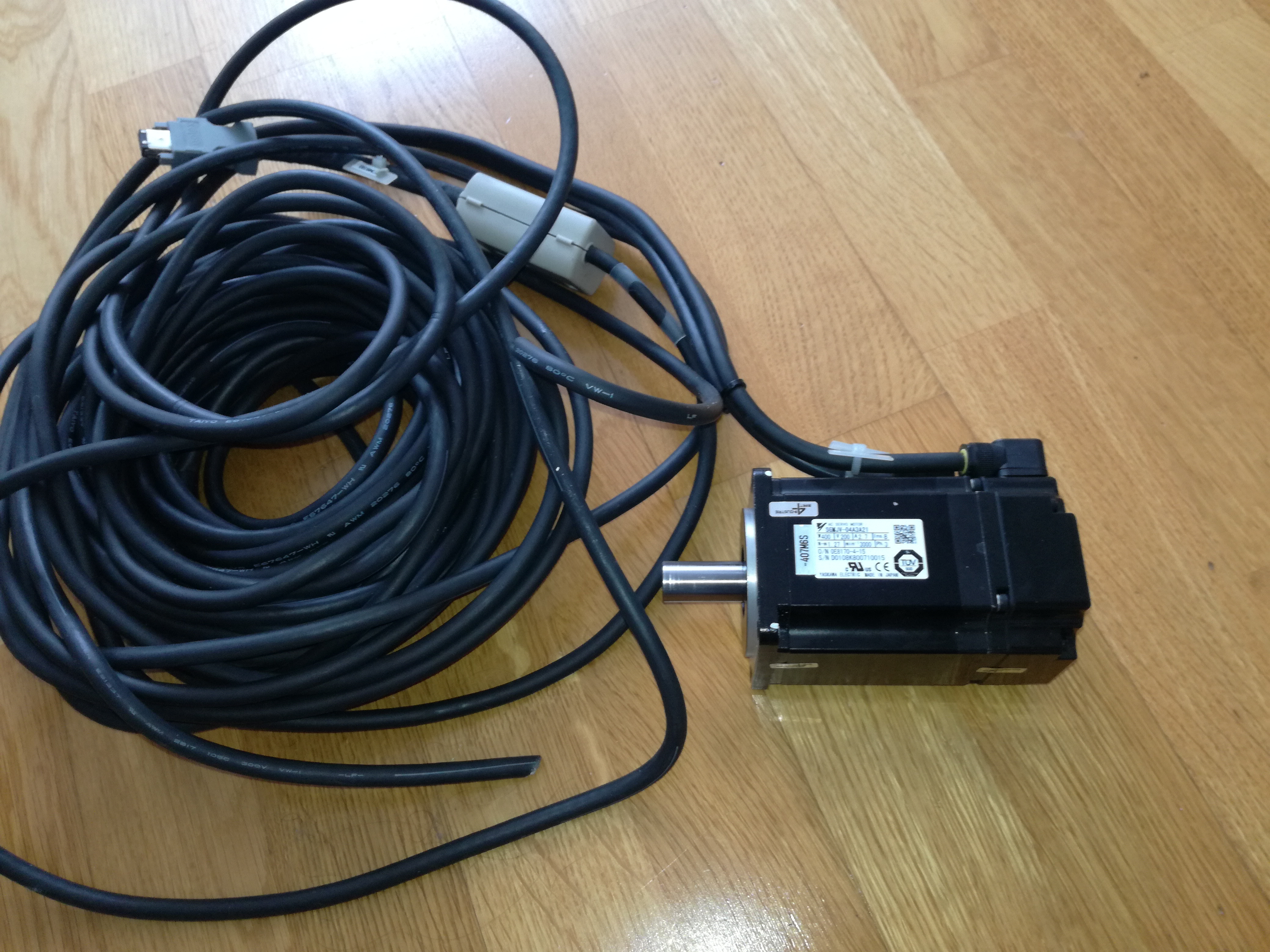

Приехал двигатель, и много халявного провода :)
IMG_20180328_132718.jpg (4039 просмотров) <a class='original' href='./download/file.php?id=135794&mode=view' target=_blank>Загрузить оригинал (3.42 МБ)</a>

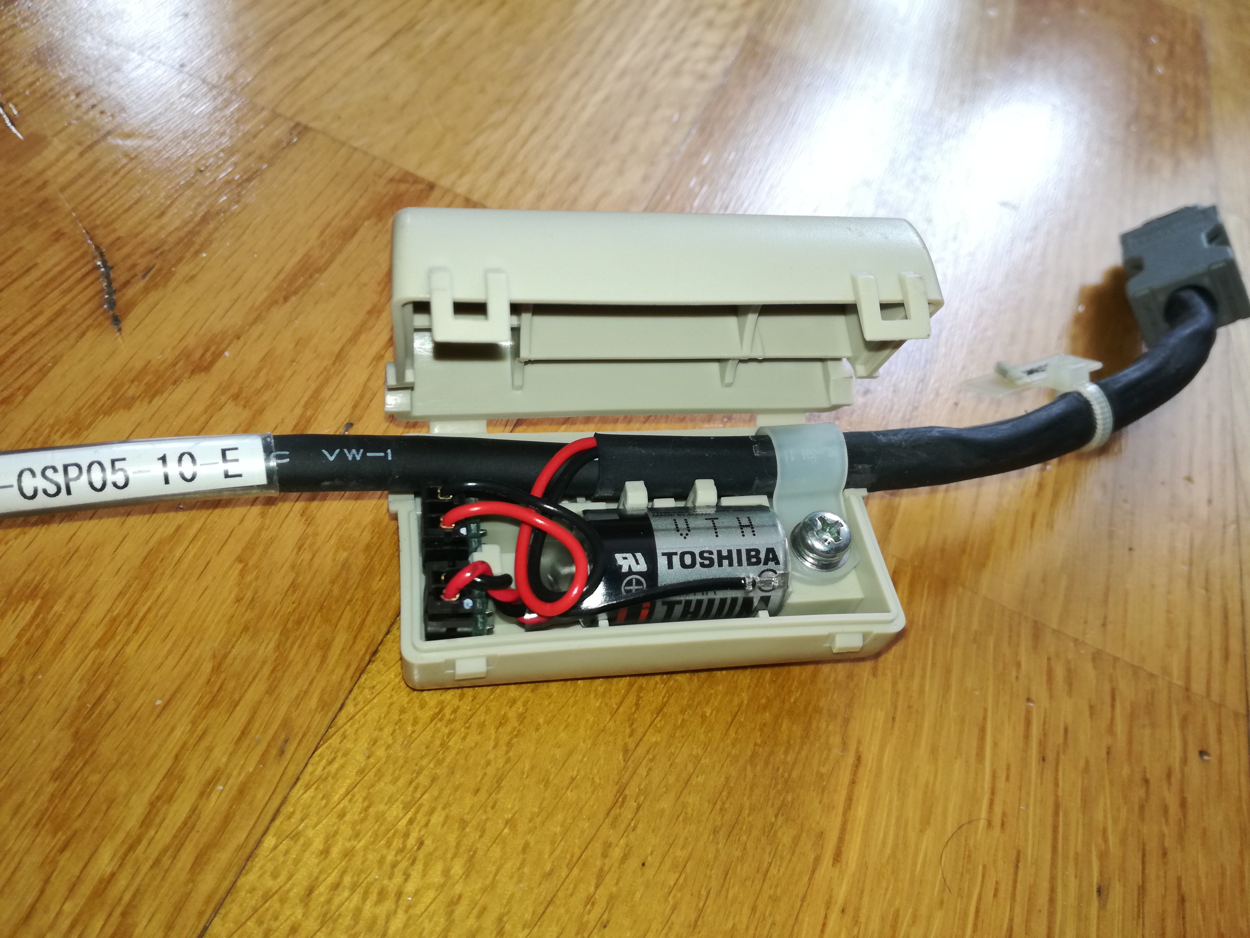

Вот с батарейкой интересно. Похоже это соединенные последовательно несколько элементов типа CR. В любом случае, искать родную, по-моему, бесполезно.
IMG_20180328_132536.jpg (4039 просмотров) <a class='original' href='./download/file.php?id=135795&mode=view' target=_blank>Загрузить оригинал (3.29 МБ)</a>

обычная для яскавы батрейка на 3,6 V. Обычно под неё отсек в сервопаке , а у вас на кабеле энкодера коробка.

Ну да, обычная, за 20 баксов :hehehe:
А не подскажете, какие именно модели сервопаков имеют встроенную батарейку? Я до сих пор видел только в кабеле.

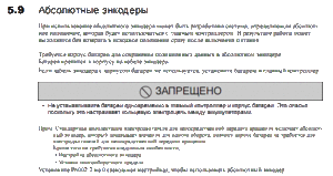

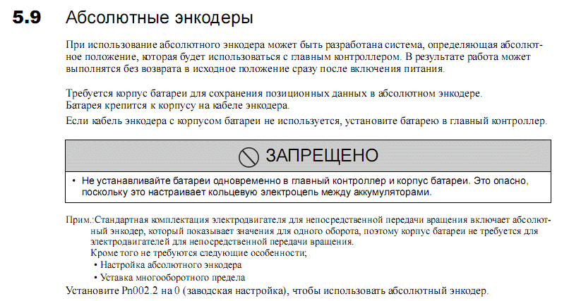

Буфер обмена01.gif (3878 просмотров) <a class='original' href='./download/file.php?id=135989&mode=view' target=_blank>Загрузить оригинал (42.63 КБ)</a>
Если же при отключенном питании подвигать оси, то при включении энкодер выдаст текущее положение. Но это будет сделано именно при подаче питания. А не "при отключеном питании".
Батарейка нужна для того чтобы он помнил от "какой позиции" считается ноль. потому как у инкрементального энкодера есть индексная метка, от которой можно считать и начало оборота и количество оборотов. А у абсолютного ее нету. Но ему можно в любом месте "сказать" - "дружище - тут у тебя будет ноль и начало отсчета".... он эту информацию запоминает, и дальше все вычисления делаются относительно этой, хранящейся у него в памяти точки отсчета. Собственно при процедуре "инициализации" энкодера ему и задается точка начала отсчета.

Если от абс. энкодера батарейка не отключается, то его можно смело отключить от серводрайвера, подвигать оси руками, потом снова подключить и серводрайвер прочитает с энкодера правильную позицию.
Батарейка нужна именно для работы энкодера, когда он отключен от серводрайвера или серводрайвер обесточен. А запоминать позицию можно и в EEPROM совершенно бесплатно, т.е. без заморочек с батарейками.
На вашей картинке хоть и корявый перевод, но смысл второго предложения довольно ясен.
P.S. Есть опыт замены серводрайвера - после замены ничего инициализировать не пришлось и машинные нули остались на месте.
