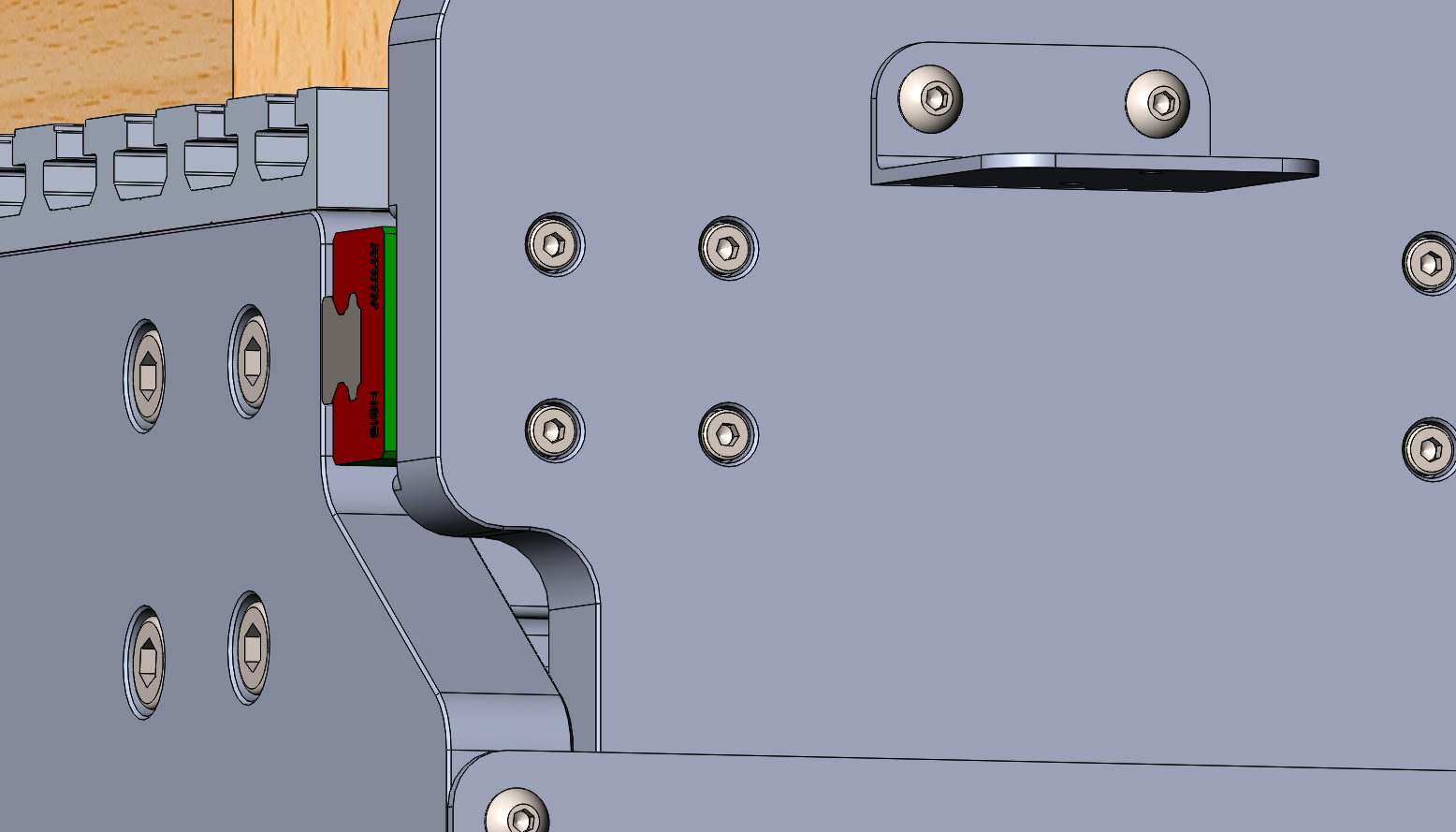

AlexVlg
Сообщения: 175
Зарегистрирован: 29 ноя 2017, 10:17
Репутация: 12
Откуда: Волгоград
Re: 400х300х100 открытый проект
Сообщение AlexVlg »
Я тут, пока с проектом баловался, подумал, что за счет такой конструкции можно нарастить мяска на стойках портала. Может не актуально, но думаю хуже не будет.
Станок 1.JPG (2335 просмотров) <a class='original' href='./download/file.php?id=141068&mode=view' target=_blank>Загрузить оригинал (236.97 КБ)</a>
Сообщения: 13713
Не актуально. Зеленую часть каретки прятать за боковину ненужно. Что за профиль на столе?
