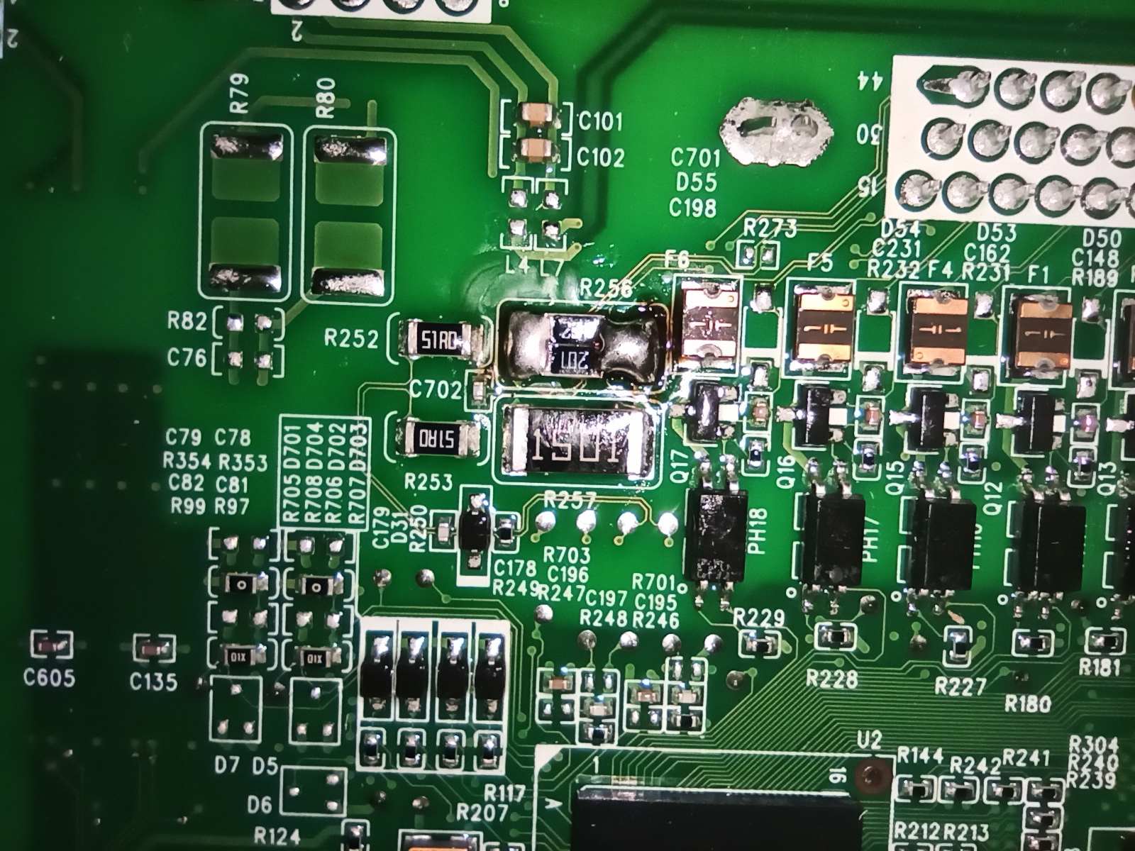

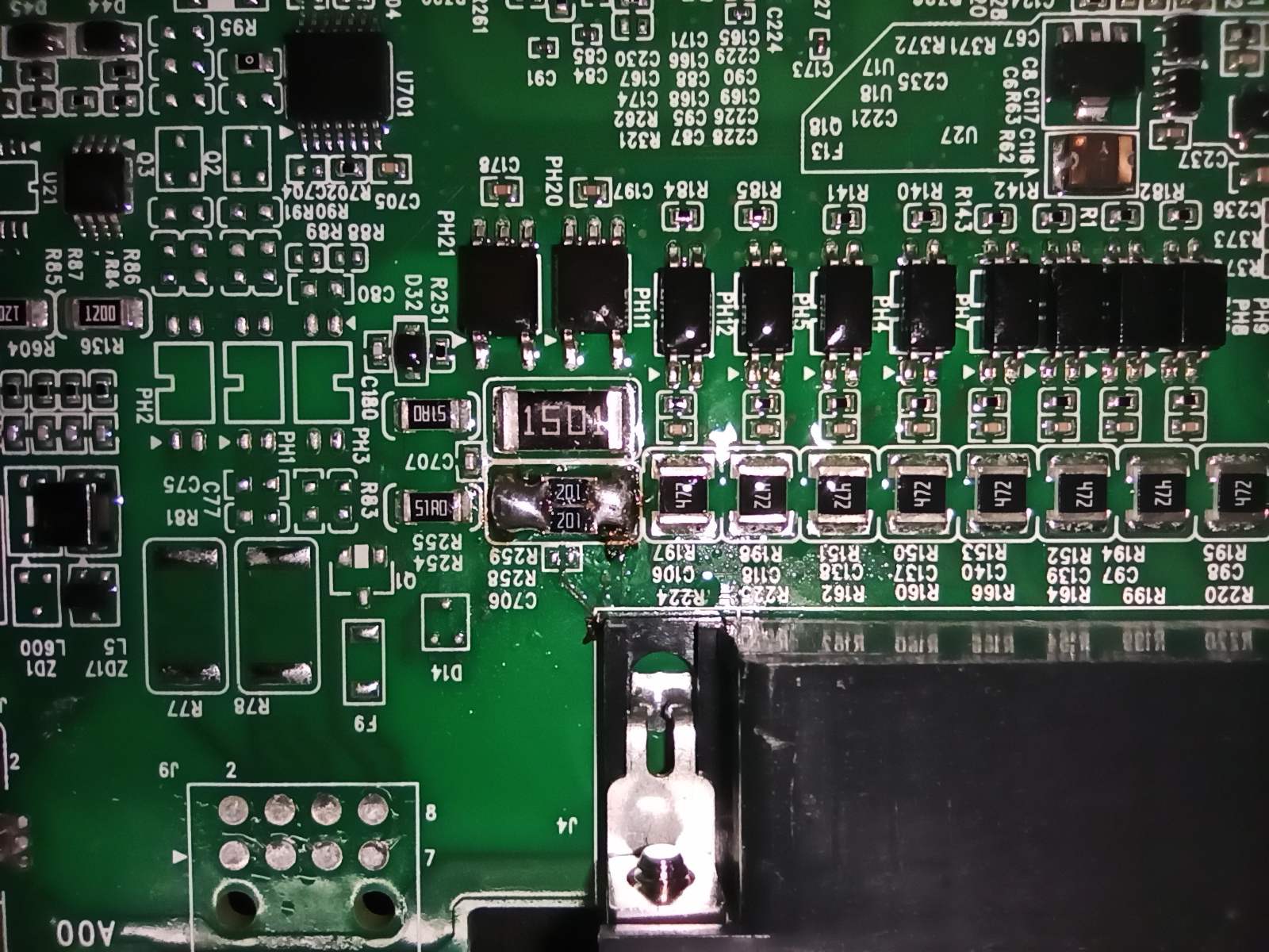

manyakNT писал(а): ↑ Со степмастера он по умолчанию подаётся единственным способом возможным. И этот способ не применим к диф. входу.
Ну и как знаете, не применим так не применим.
Главное - что у меня применим и работает. И мне хорошо.
Re: StepMaster ver 2.5
Ну, есть как минимум два варианта. Либо с общим плюсом подключить, либо с общим минусом.
У степмастера не открытый коллектор, а обычный 5 В логический выход.
Как получается, что при 24 В работает, а без резистора на 1,5 кОм - нет?

manyakNT писал(а): ↑ Конечно же сожгли,
Сжечь можно как вход, так и выход. Тестер-то есть?

Хороший вопрос. Вот ответы - нашёл тему, где все мои предположения полностью подтверждаютсяи сказано и подтверждено всеми там людьми в той теме просто на практике - https://www.machsupport.com/forum/index ... ic=42503.0, что для низковольтного входа линейного драйвера серв дельта b2 и b3 нужен именно ДИФФЕРЕНЦИАЛЬНЫЙ сигнал степ дир и там пытаются с mach3 через плату опторазвязки подать сигнал и ничего не выходит - работает не корректно , что и требовалось доказать и в качестве решения называют именно подключение к входу 24 вольта(например через костыли в виде транзистора 2N7000), который на 200 килогерц и только так. Пишу я всё это для того что бы кто в будущем будет такие сервы брать и подключать учёл такие моменты и понимал что если у него нет платы опторазвязки и источника сигнала с диф выходом, то придётся подключать к входe степ дир 24 вольта и решать возникающие из этого проблемы.

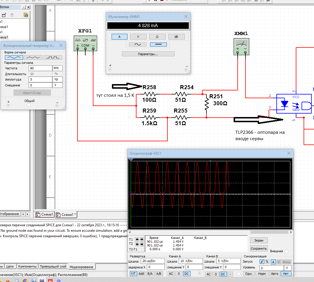

Это хорошая сслылка, да - там также как и ты, спецы, считающие других криворукими, которые сразу всё палят, решили сразу зайти с козырей и пытаться доказать, один в один как и ты, что кто-то что-то спалили и давить на это и никаких других вариантов не предлагать - по итогу, если прочитать до конца, как сделал я, а не выбрать первое что вписывается в понравившуюся картину мира, никто ничего не спалил(это кстати будет понятно если прочитать до конца тему - но "чукча не читатель", это понятно, а "гуру" подозревающий всех - в том что все криворукие пальщики электроники, я понял), если прочитаешь дальше - всё норм у человека, а не работает, как и показала практика и как я уже показал и доказал на практике,и как видно изо всех ссылок которые я приложил и как видно изо всех решений что применили люди по этим ссылкам, а их(этих решений) три - диф сигнал на низковольтный вход, второе - транзисторы которые повысят уровень сигнала 5 вольт на 24 вольта и третий перепаивание входных резисторов на входе 24 вольта, что было нами и сделано. Всё остальное домыслы и размышления не подкреплённые ничем кроме своих хотелок. Вот и получается что по итогу ты ни одной дельной мысли так не высказал(всё упирая зачем-то на криворукость) которая кому-то бы пригодилась(а ведь для этого форум и существует), а я сделал и показал на практике со схемой и готовым решением то что пригодиться кому-то.
manyakNT писал(а): ↑ и показал на практике со схемой
Схему я так и не понял.
И так и не смог понять, почему не работало то?

manyakNT писал(а): ↑22 окт 2023, 21:46 Это хорошая сслылка, да - там также как и ты, спецы, считающие других криворукими, которые сразу всё палят, решили сразу зайти с козырей и пытаться доказать, один в один как и ты, что кто-то что-то спалили и давить на это и никаких других вариантов не предлагать - по итогу, если прочитать до конца, как сделал я, а не выбрать первое что вписывается в понравившуюся картину мира, никто ничего не спалил(это кстати будет понятно если прочитать до конца тему - но "чукча не читатель", это понятно, а "гуру" подозревающий всех - в том что все криворукие пальщики электроники, я понял), если прочитаешь дальше - всё норм у человека, а не работает, как и показала практика и как я уже показал и доказал на практике,и как видно изо всех ссылок которые я приложил и как видно изо всех решений что применили люди по этим ссылкам, а их(этих решений) три - диф сигнал на низковольтный вход, второе - транзисторы которые повысят уровень сигнала 5 вольт на 24 вольта и третий перепаивание входных резисторов на входе 24 вольта, что было нами и сделано. Всё остальное домыслы и размышления не подкреплённые ничем кроме своих хотелок. Вот и получается что по итогу ты ни одной дельной мысли так не высказал(всё упирая зачем-то на криворукость) которая кому-то бы пригодилась(а ведь для этого форум и существует), а я сделал и показал на практике со схемой
Сколько слов!!!!
А можно спешил для тупых на картинке стрелочками токи нарисовать и напряжения проставить?
И дифференциальную оптопару дорисовать.

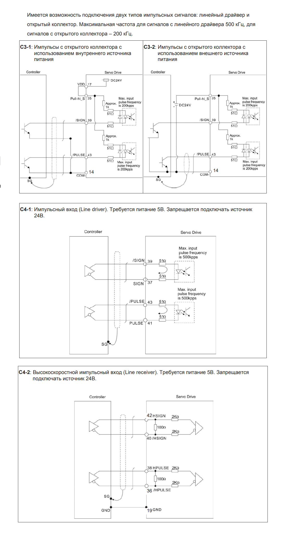

michael-yurov писал(а): ↑22 окт 2023, 21:56 И так и не смог понять, почему не работало то?
Михаил, посмотрел я на русский мануал подобного драйвера delta asd-b2 (обсуждаемый с индексом b3).
Есть вопросы к выводам sign+ и sign-. И как оптопара прорисована. Для дифф сигнала конечно по барабану, а вот для однополярного может и неувязочка выйти. Ключница, видать, мануал писала.
https://energorotor.ru/assets/templates ... al-rus.pdf страница 3-24
b2.png (3631 просмотр) <a class='original' href='./download/file.php?id=209589&sid=24d654d83cdcc6340376be0266155455&mode=view' target=_blank>Загрузить оригинал (359.38 КБ)</a>
Так что допускаю, что не заработал у автора один канал согласно приведённой схемы из-за косяка дельты в описании. Подробно разбираться не с руки. Вопрос "почему" открыт.
Ну а реверс-инжинирингу в целом незачот. Не помог.

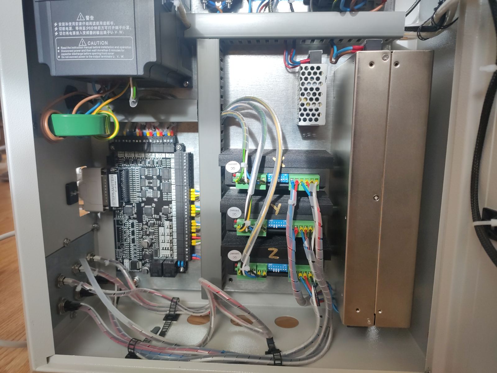

Здравствуйте, наконец то собрал щит управления. Единственное, теперь боюсь что рано или поздно отломлю LPT разъем на плате.
Приходится подключать и отключать каждый раз когда собираюсь работать. Подскажите, хочу вывести разъем на корпус щита как на фото, можно ли так делать, то есть не создаст это сильных помех?

Не создаст.
