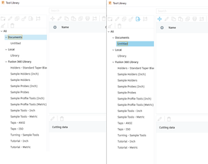

у меня в локале все меню не активные
папка создать библиотеку сперва активная, если на нее навести курсор , то пишет отключено и становится серой

Не знаю как что, но по правой кнопке на локале в контексте есть нью либрари, а при нажатии на папку с плюсом она просто создаётся, надо имя только ввести

у меня так

Там у меня тоже не создаёт. Только в папке Local

Ну у меня пока последнее обновление качается, но сейчас не создаёт.
Re: Fusion 360
Через нью либрари не хотело
Попробую через документы
Через переход дает выбрать из базы данных, но мне надо сделать свои

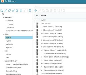

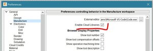

когда жмешь new library - кнопка становится серой, но при этом внизу под локал открывается поле ввода имени.
а вообще советую включить клауд либрари, и создавать там, а не в локале. Они будут доступны с любого устройства. (над локал появится папка Cloud. это то что хранится в Assets/CAMtools)
Снимок экрана 2021-01-06 162510.jpg (2131 просмотр) <a class='original' href='./download/file.php?id=190744&sid=1d5829e58a9e7fb53e29302c4b163d82&mode=view' target=_blank>Загрузить оригинал (72.33 КБ)</a>
Снимок экрана 2021-01-06 162948.jpg (2131 просмотр) <a class='original' href='./download/file.php?id=190746&sid=1d5829e58a9e7fb53e29302c4b163d82&mode=view' target=_blank>Загрузить оригинал (74.64 КБ)</a>
а то уже неоднократно жаловались что всё пропало при обновлении.

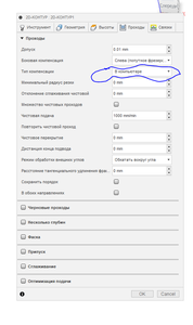

попутный вопрос , где задается коррекция на диаметр?

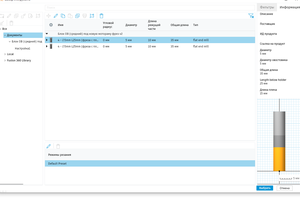

в этом окне искать компенсацию?

В каждой операции есть такая опция, тип коррекции. Вариант "на компьютере" это вводишь точный диаметр, и два варианта "левая" и "правая" это уже в чпу для наружных и внутренних контуров. Только надо проверить, что там постпроцессор наколбасит, возможны нюансы.
