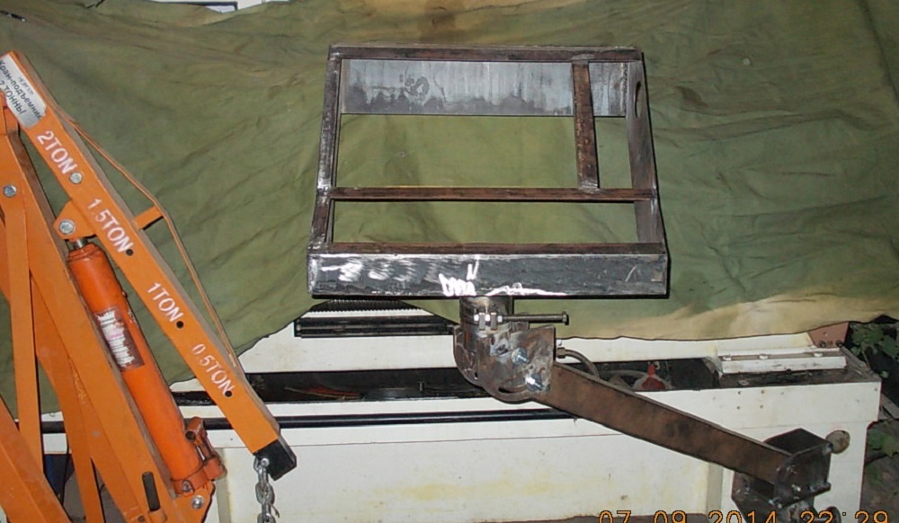

Стойка держится на прихватках и крутится ;)

Predator, когда фоткал забыл зеленую накидку снять :hehehe:

Re: Восстановление токарного 16К20Т1 ЧПУ
Predator писал(а):Что-то у меня в глазах от твоей фотки зарябило, скачет туды-сюды
демонстрация как вращается, может подыматься еще вверх/вниз. Нижняя точка примерно 500мм, верхняя 1500мм
aftaev писал(а): демонстрация как вращается, может подыматься еще вверх/вниз. Нижняя точка примерно 500мм, верхняя 1500мм
Да это итак видно, залил бы просто 2 фотки, ну или паузу выдержал в gif анимации :wtf:

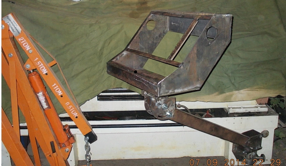

Давай еще фото и сними уже шторку со станка, чай не ядерный комплекс там делаешь :hehehe: так что и секретничать - нечего!
Predator писал(а):так что и секретничать - нечего!
чтоб не сглазили :)
Вот не моргает
01.JPG (4575 просмотров) <a class='original' href='./download/file.php?id=32836&mode=view' target=_blank>Загрузить оригинал (229.04 КБ)</a>
02.JPG (4575 просмотров) <a class='original' href='./download/file.php?id=32837&mode=view' target=_blank>Загрузить оригинал (226.85 КБ)</a>

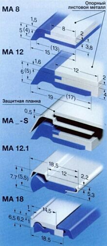

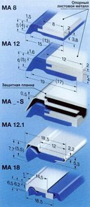

aftaev писал(а):При применении силикона вместо ветоши, направляйки блЯстят, все счищает с них :good:
Вообще то для этого специальные отсекатели продают, такая себе люминька со вставкой из фторопласта(или подобного стойкого к истиранию) режется под любым углом и крутится к суппорту. В оригинале войлок.
Leo_1943
Сообщения: 837
Репутация: 250
Настоящее имя: Леонид
Откуда: Харьков
Сообщение Leo_1943 »
Скребки для напрвляющих (4429 просмотров) <a class='original' href='./download/file.php?id=32886&mode=view' target=_blank>Загрузить оригинал (24.29 КБ)</a>
где то так!

Leo_1943, пытался я их с Украины заказать ;)

aftaev писал(а):Leo_1943, пытался я их с Украины заказать ;)
http://www.maleks.odessa.ua/index.php?m ... belschlepp
в ссылке есть кто делает, я думаю можно напрямую найти!
Leo_1943
Сообщения: 837
Репутация: 250
Откуда: Харьков
Мы у них брали, классная штука, вырезал прикрутил!
