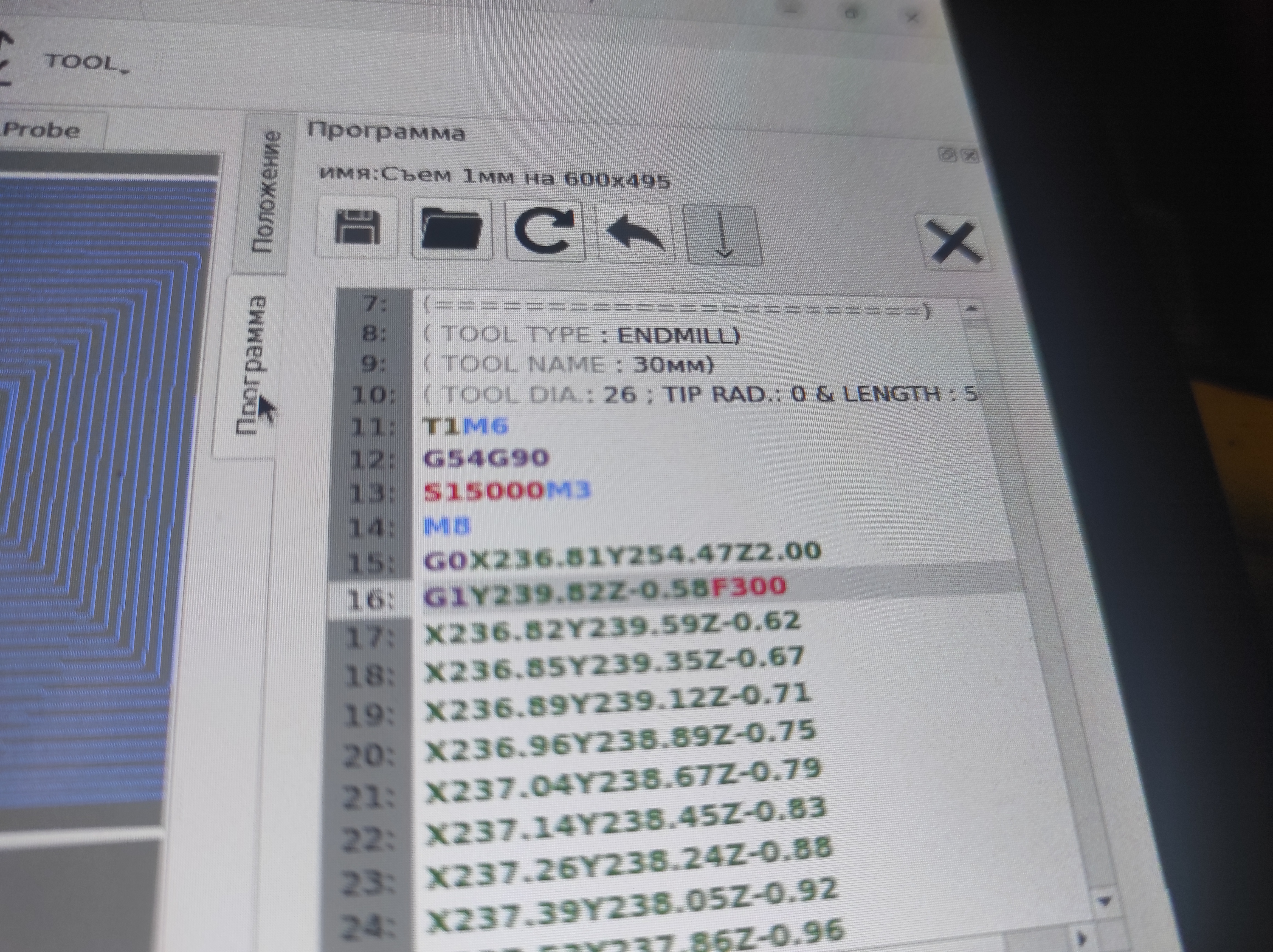

Так, рано я радовался.
Прога запустилась на машинке и убунту мэйт, но контроллера в упор не видит.
Сергей, что можно сделать?
При подключении контроллера к одноплатнику загорается и гаснет светодиод. При запуске программы, диод не реагирует вообще
IMG_20230909_180926.jpg (1315 просмотров) <a class='original' href='./download/file.php?id=209100&sid=455c4752c93cd7138e1b591711311d54&mode=view' target=_blank>Загрузить оригинал (6.53 МБ)</a>

Но...
https://youtu.be/5JhsJ2B0lp4?si=Ez9sy2zA5K_nnrn2
Строка программы, вызвавшая ступор
IMG_20230909_204250.jpg (1300 просмотров) <a class='original' href='./download/file.php?id=209105&sid=455c4752c93cd7138e1b591711311d54&mode=view' target=_blank>Загрузить оригинал (5.67 МБ)</a>
Настройки осей
IMG_20230909_204342.jpg (1300 просмотров) <a class='original' href='./download/file.php?id=209106&sid=455c4752c93cd7138e1b591711311d54&mode=view' target=_blank>Загрузить оригинал (4.44 МБ)</a>
IMG_20230909_204415.jpg (1300 просмотров) <a class='original' href='./download/file.php?id=209107&sid=455c4752c93cd7138e1b591711311d54&mode=view' target=_blank>Загрузить оригинал (3.61 МБ)</a>

Добавлено: 09 сен 2023, 21:24
daemon78
vtgmfg писал(а): ↑09 сен 2023, 21:00 ну и в виндах программа пока впишется в экран надо пощелкать по разным кнопкам и все участки заново порастягивать. не знаю какая там сложность с запоминанием юзерских настроек.
запустили прогу вы в итоге правильно, почему она не пошла пилить - сложно сказать.
попробуйте загрузить тестовую программу из GProgram и откройте закладку где листинг программы - может будет что то понятно
ну так по диагонали же поехал вот и больше 4м/мин..
Обе тестовые проги отработали без вопросов.
Но, я запустил короткую выборку кармана, которую делал раз 5 и на ней программа тоже застыла.
Правда нашел вот такое сообщение
IMG_20230909_211344.jpg (1287 просмотров) <a class='original' href='./download/file.php?id=209108&sid=455c4752c93cd7138e1b591711311d54&mode=view' target=_blank>Загрузить оригинал (5.18 МБ)</a>

Добавлено: 09 сен 2023, 21:51
daemon78
vtgmfg писал(а): ↑09 сен 2023, 21:28 не сталкивался но походу УП с нестыковкой каких то радиусов. ну или прога так считает.
откройте правка/влмил/гкод/ошибка и там вбейте чонить крупнее
Выставил максимальную тройку, ни чего не изменилось.
Каждая УП зависает на одном и том же моменте. Станок переходит к точке врезания и припервой же команде врезания по дуге зависает. Такое ощущение, что то с дугами.
Но самое смешное в том, что все эти УП отрабатывали на старой версии прошивки.
Видимо что то принципиальное изменилось, а я не понял что.
