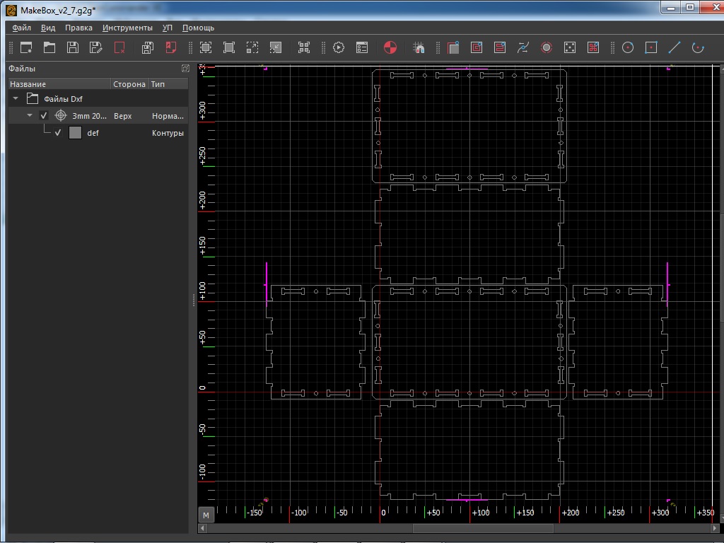

Vlad1953
Сообщения: 234
Репутация: 29
Откуда: Каменногорск
Re: GGEasy (фрезеровка печатных плат на ЧПУ)
Сообщение Vlad1953 »

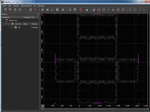

X-Ray, в последней версии попробовал открыть формат .dxf. Выбираю файл, жмыкаю мышкой и на экране ничего не появляется. А то материал появился, хотел к некоторым без корпусным приборам одежку сделать, увы, не получилось. Может что то не так делаю, или какие то недоработки еще есть? А на другую прогу переходить, это как то уже не то. Прикипел всеми фибрами к этой! :hehehe:
X-Ray
Сообщения: 599
Репутация: 275
Настоящее имя: Дамир
Сообщение X-Ray »
Vlad1953 писал(а): ↑28 июн 2021, 07:40 X-Ray, в последней версии попробовал открыть формат .dxf. Выбираю файл, жмыкаю мышкой и на экране ничего не появляется. А то материал появился, хотел к некоторым без корпусным приборам одежку сделать, увы, не получилось. Может что то не так делаю, или какие то недоработки еще есть? А на другую прогу переходить, это как то уже не то. Прикипел всеми фибрами к этой! :hehehe:
Приложите файл, я не весь функционал DXF`а реализовал. Может что то разобрать не может и считает его не корректным.
Багтрекер
Тестовая версия
Vlad1953
Сообщения: 234
Репутация: 29
Выкладываю полностью коробку в zip.
Korob.zip
(3.21 КБ) 178 скачиваний

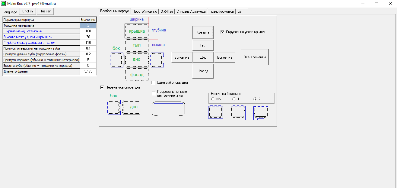

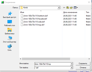

Vlad1953
Сообщения: 234
Репутация: 29

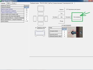

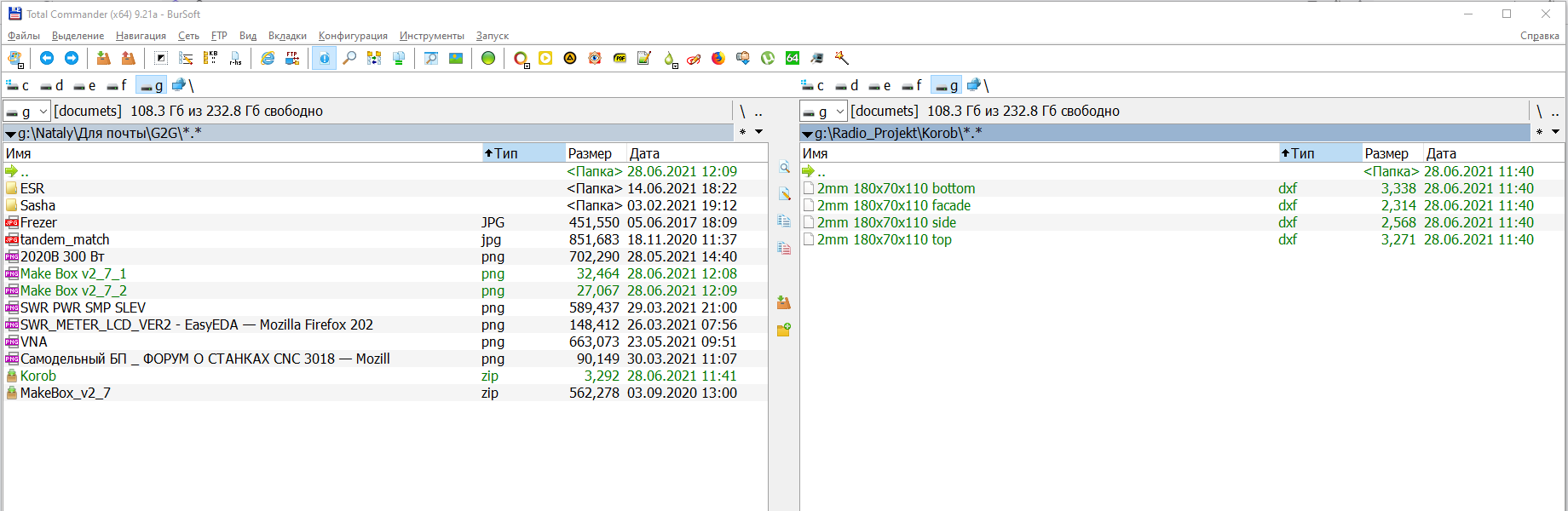

Все сохранял в программе Make Box 2.7
Make Box v2_7_1.png (3613 просмотров) <a class='original' href='./download/file.php?id=196311&mode=view' target=_blank>Загрузить оригинал (31.7 КБ)</a>
Make Box v2_7_2.png (3613 просмотров) <a class='original' href='./download/file.php?id=196312&mode=view' target=_blank>Загрузить оригинал (26.43 КБ)</a>
Make Box v2_7_3.png (3613 просмотров) <a class='original' href='./download/file.php?id=196313&mode=view' target=_blank>Загрузить оригинал (94.99 КБ)</a>
Непонятки какие то.
Разобрался. Прога сохраняет нормально только каркасы трансформаторов. Коробки хоть сохряняет в формате .dxf, но внутри содержимое от формата .eps.

Vlad1953 писал(а): ↑ Прога сохраняет нормально только каркасы трансформаторов. Коробки хоть сохраяняет в формате .dxf
Не расстраивайтесь. Сможете именно сейчас вырезать себе коробки для устройств с помощью GGEasy и Make Box 2.7...
Есть у Make Box 2.7 свои особенности. Если выбрать "Все элементы", то на выходе будет настоящий dxf. Единственное неудобство, что для всех боковинок сразу. Только что проверено. Это неудобство легко обходится в GGEasy методами выбора для фрезеровки только нужной части проекта. ))
Да, ещё ... в Простом корпусе и Боковинка сохраняется в настоящем dxf, который читается GGEasy. Так что и это можно использовать для облегчения своей работы. Но маленькая ремарка, на черном (если он таковой) фоне контуры dxf не будут видны по умолчанию в GGEasy (свежайшая версия). Надо изменить цвет, кликнув правой кнопкой мыши по прямоугольнику левее dxf...
dxf - копия.jpg (3589 просмотров) <a class='original' href='./download/file.php?id=196327&mode=view' target=_blank>Загрузить оригинал (121.88 КБ)</a>
dxf_ - копия.jpg (3589 просмотров) <a class='original' href='./download/file.php?id=196328&mode=view' target=_blank>Загрузить оригинал (200.55 КБ)</a>
А это https://cnc3018.ru/threads/ggeasy-grber ... post-76251 для Вас лично...))

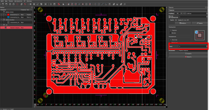

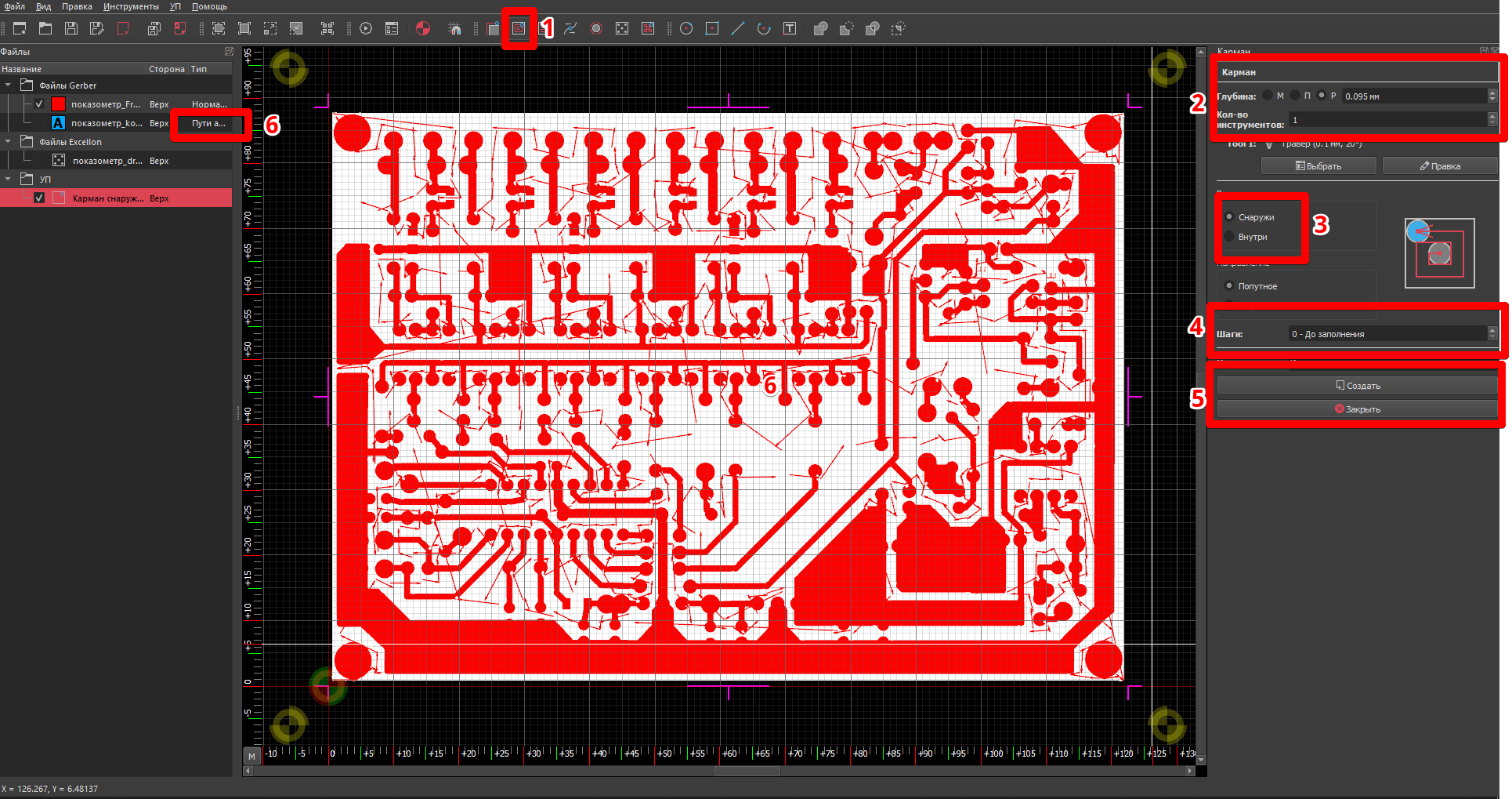

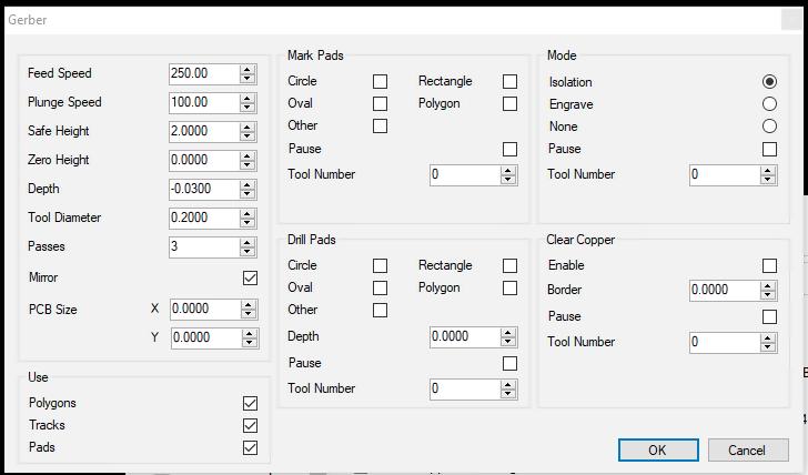

В очередной раз начал знакомиться с этой прогой, как обычно с наскока не удалось победить (интуитивно непонятна, кручу верчу гербер дорожек уже минут 15, кликая по всем менюшкам, а как получить элементарную УП фрезеровки выбранным гравером без обучающих видео/доп информации непонятно, имхо :yawn: )

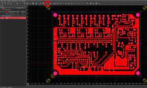

Если почитать внимательно этот форум, то вы найдете обучающие примеры в виде скриншотов. Но можно и повторить.
Для фрезеровки дорожек выполнить необходимые шаги. Но перед этим у вам нужно заполнить базу инструментов вашими граверами, сверлами, фрезами.
1. Загрузить файл, выделить все комбинацией клавиш Ctr+A и нажать кнопку "Авторазмещение всех опорных точек"
frez1.png (3530 просмотров) <a class='original' href='./download/file.php?id=196344&mode=view' target=_blank>Загрузить оригинал (229.54 КБ)</a>
2. Снять лишние галочки с загруженных файлов и выбрать команду карман, далее согласно скриншота последовательно выполнить шаги. Под номером 6 указано действие, в котором выбрано "пути апертур", это обязательное условие для обрезки плат и вырезки разных отверстий. В противном случае обрезка будет снаружи и внутри контура.
frez2.png (3530 просмотров) <a class='original' href='./download/file.php?id=196345&mode=view' target=_blank>Загрузить оригинал (283.94 КБ)</a>

Vlad1953 писал(а): ↑ нажать кнопку "Авторазмещение всех опорных точек"
в гербере уже есть опорная точка привязки зачем еще какие-то авторазмещать... :wik:
Vlad1953 писал(а): ↑ выбрать команду карман
карман фрезеровки совсем не тоже самое, что фрезеровка дорожек :wik:
Vlad1953 писал(а): ↑ "пути апертур"
вообще это понятие не знаю каким боком... :wik:
Я и говорю, что с наскока интуитивно ничего не понятно и запутано.
Скажем так, у меня в гербер файле есть дорожки уже с точкой привязки и выбран гравер, где кнопка, чтоб сразу получить Г-код фрезеровки? Как по мне, то много непонятных лишних телодвижений еще требуется.
П.С. мне как-то больше по душе софт с единственным меню для этого, даже не используя таблиц инструментов ;) но это уже совсем другая история и в другой теме ;)

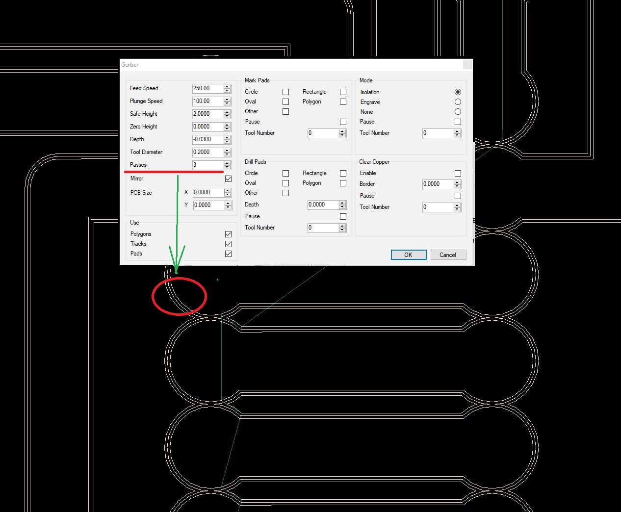

Ну каждый выбирает для себя. Я например, поначалу то же тыкался в программе. Пока не понял, что и к чему. Да и на этом форуме коллеги помогали. Сам разработчик X-Ray всегда на связи. И с этой программы С GGEasy теперь обратного хода на другие проги теперь нет. А перепробвовал до нее тоже немало. Вот пример, если установить фрезеровку гравером в 3 прохода.
frez3.png (3496 просмотров) <a class='original' href='./download/file.php?id=196350&mode=view' target=_blank>Загрузить оригинал (296.78 КБ)</a>
Сообщения: 3310
Vlad1953 писал(а): ↑ Вот пример, если установить фрезеровку гравером в 3 прохода.
Тоже умеет

Если данная программа для Вас интуитивно понятна, то GGEasy в 1000 раз интуитивнее и понятнее. Есть несколько тонкостей, но максимум, наверное, не более 5...10-ти, которые следует уяснить, как есть (без вопросов, почему так , а не иначе или прочитать весь форум внимательно) и далее всё как по маслу... ))
Опять же, X-Ray самые интересные предложения, исправления и улучшения в свою программу от вдумчивых пользователей всегда воплощает в новых релизах (где такое можно ещё видеть???). Именно поэтому GGEasy имеет так много поклонников.
Линукс-версия недавно только появилась - с помощью линукс-любителей при конструктивном подходе опять же всё можно довести до нужного им результата....если вдруг что-то у кого-то не так.
