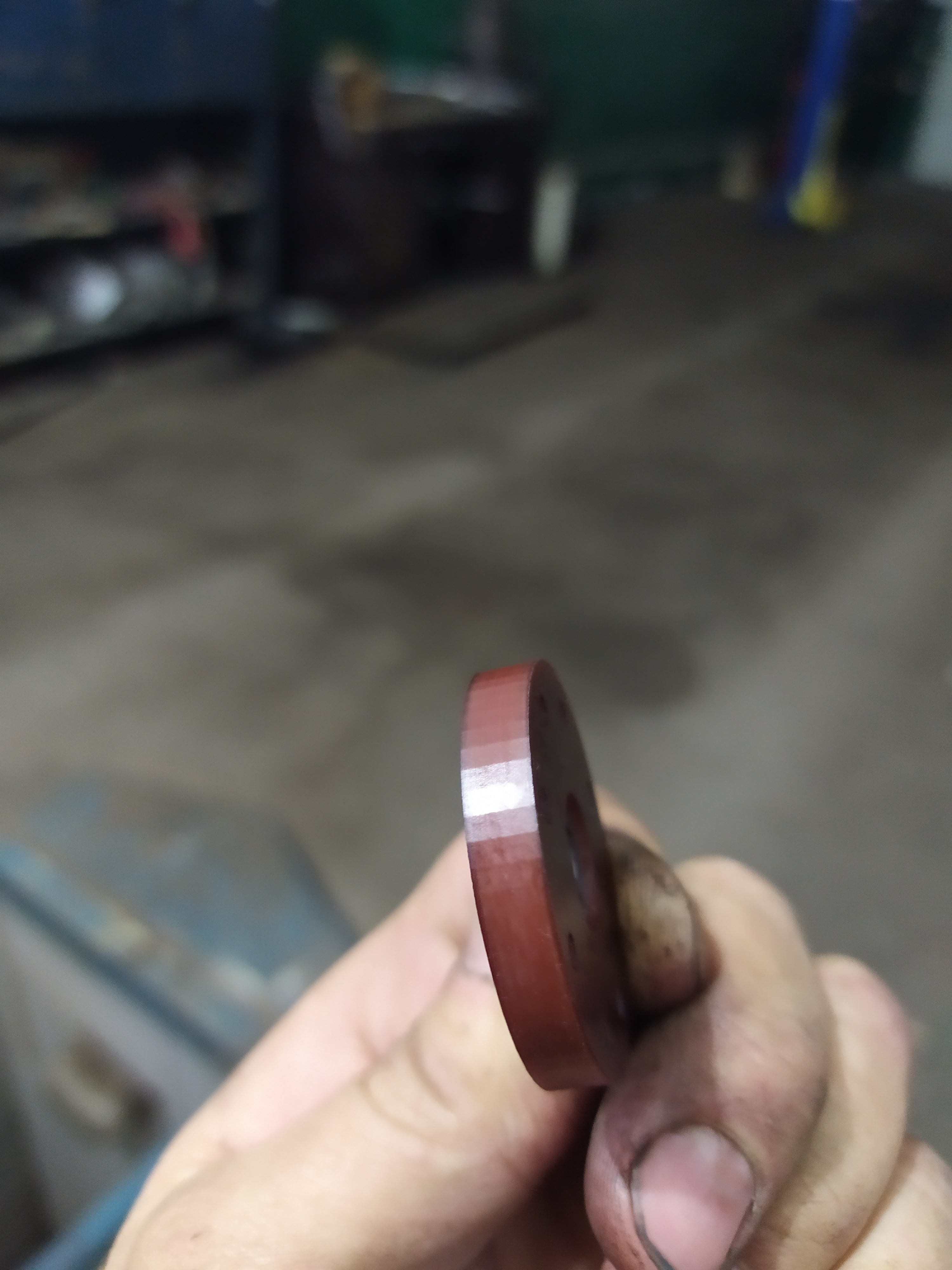

Откуда взялись эти ребра. Раньше не замечал. Система LCNC В Aspire стоит точность 0.01 тут явно больше. Сегодня только настроил BACKLASH=0.01 для компенсации свободного хода гайки ШВП. Постпроцессор всегда был Linuxcnc_mm_arc

скорее всего сама модель не сглажена...

Всё делал как обычно. В Aspire создать окружность. Она создается дугами. Обработка по контуру с заглублением по спирали. Вот так. Ничто не предвещало бедышпиндель писал(а):скорее всего сама модель не сглажена...

с интерполяцией какая-то беда - тоже ловил такие приколы только на нс5.4, самое интересное что когда не дугами выводил, то все нормально более менее резал. попробуйте скорость поменьше

Резал кукурузой 1.5мм текстолит. Скорость и так 150мм/минSmlua писал(а):попробуйте скорость поменьше

а что в коде?evgenymcp писал(а):Резал кукурузой 1.5мм текстолит. Скорость и так 150мм/минSmlua писал(а):попробуйте скорость поменьше

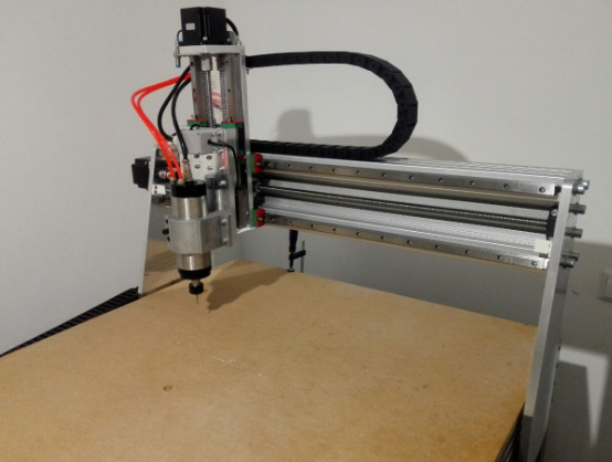

Уважаемые форумчане, подскажите пожалуйста по следующей проблеме.
Только запустил станок. Делаю отверстия в жертвенном столе.
В MACH3 все отображается вроде как правильно
Но по итогу обработки получается вот так.
Что касается калибровки, то все откалибровано миллиметр в миллиметр по каждой оси.
Чем вызвана деформация - непонятно.
Velocity и Acceleration в motor tuning тоже настроил. Очень большое сопротивление в виде меня перемещению не мешает.

Большой люфт по оси

hmnijp писал(а):Большой люфт по оси
Очень сомневаюсь. Станок не из говна и палок сделан, чтоб такой люфт был.
Ну и я если в направлении какой либо из осей силу прикладываю, то все намертво стоит. Никаких шатаний

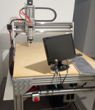

давай фотку станка, может не настолько он жесткийtimruz писал(а):Ну и я если в направлении какой либо из осей силу прикладываю, то все намертво стоит. Никаких шатаний

Mamont писал(а):давай фотку станка, может не настолько он жесткий

Плита шпинделя убогая.
На кртинке с отверстием нарисуй положение осей и на станке обозначь оси для понимания. Заодно размеры на отверстии проставь и сообщи размеры в программе.

а может муфты раскрутились ?

Карандаш вместо шпинделя. Если рисовать будет все ровно, то смотреть уже дальше.

Не супер-пупер, но для фанереы станок ок-норм.
Движки кажутся слабоватыми, какой крутящий момент у них?
Для локализации проблемы обнули координаты
1. поставь риски на валу
2. привяжи ноль к внешнему объекту на столе ( хоум-датчиков тут не увидел)
3. повтори вырезку бобышки
4. верни в нули.
5. если риски на валу не совпали, движки "пробуксовывали " под нагрузкой, мало у них силенок для такого режима
6. если риски совпали, но не совпала привязка к внешнему объекту, значит проблема механики: прокручиваются муфты/сдвигается вал , опоры, крепление гайки и т.д.
7. если 5и6 ок-норм значит жесткости станка маловато для таких режимов
4. верни в нули.

Да у него овальность слишком уж симметричная... То есть движки не пропускают рандомное число шагов... Мне кажется стоит проверить люфт опор швп(беда, когда в китайских опорах проточено глубже чем толщина подшипника, и он там болтается просто) либо если отверстие вырезается с одного угла, возможно банальный перекос портала, тк винт один. Индикатор поставить да подергать, сразу всё видно будет.
