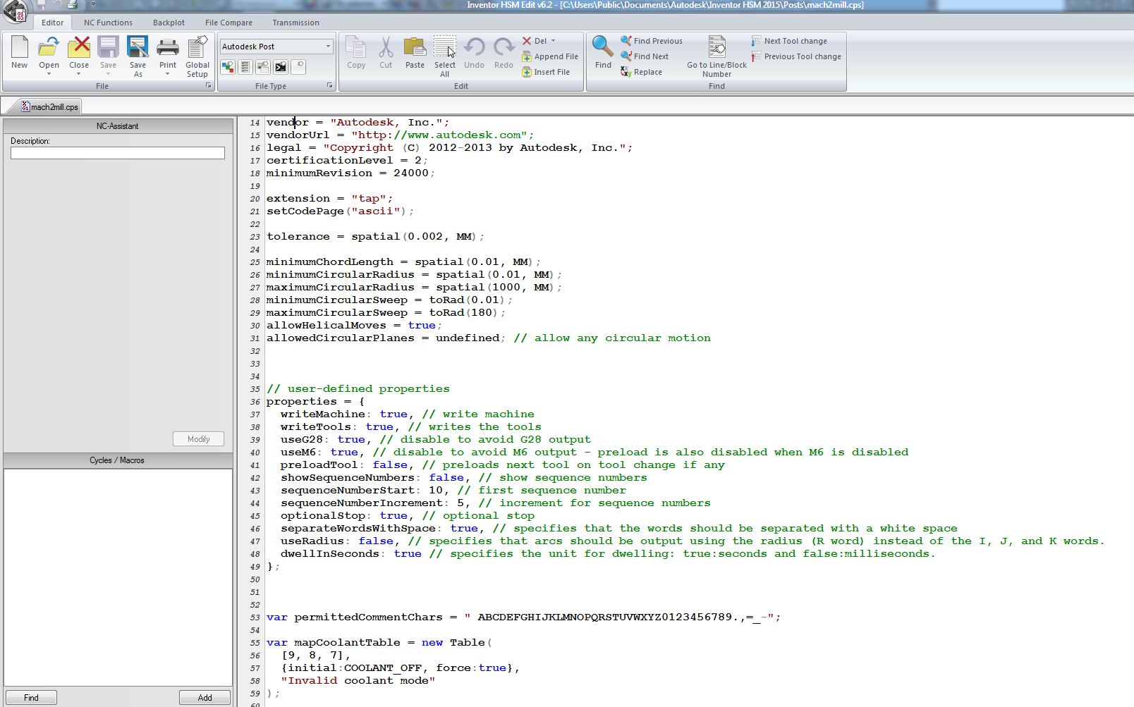

кто нибудь работал в Inventor HSM ???
почти разобрался что и как . очень простая прога . не для сложных работ. но только не понял где в ней можно установить место отхода инструмента? . то есть чтоб указать куда после работы должен уйти портал.

master_70 писал(а): где в ней можно установить место отхода инструмента? . то есть чтоб указать куда после работы должен уйти портал.
В постпроцессоре.

а где именнл в постпроцессе.? я чет ваще не понял ни чего
кстати все работает круто . уже весь день режу . завтра продолжу.
сделал 1\3 часть . очень понравилось мне работать с Inventor HSM
оказалось довольтоки простым и практичным . что не могу сказать про другие проги. с этим немного разобрался за 3 дня до рабочих УП

master_70 писал(а):а где именнл в постпроцессе.? я чет ваще не понял ни чего
Там, когда выбираешь постпроцессор, можно выбрать так, что он скопируется в твой личный раздел - там его можно править обычным текстовым редактором, по тексту там всё более-менее понятно.
Я когда первый раз попробовал HSMWorks и обнаружил, что надо поправить начало и конец создаваемых УП, то минут за 5 разобрался.

можешь скрин кинуть в каком месте? . немогу нати как сделаь чтоб он вскоприровался в личный раздел .

вот тогда думаю . может в инверторе нет такой фишки ?
пост1.JPG (2538 просмотров) <a class='original' href='./download/file.php?id=32350&sid=410e2f811962dee27f4688fdcf4a22a7&mode=view' target=_blank>Загрузить оригинал (72.01 КБ)</a>
пост2.JPG (2538 просмотров) <a class='original' href='./download/file.php?id=32351&sid=410e2f811962dee27f4688fdcf4a22a7&mode=view' target=_blank>Загрузить оригинал (218.25 КБ)</a>
Добавлено: 24 авг 2014, 00:33
Глядя на твои картинки похоже вспомнил как оно было:
Cкорее всего исправленный пост был сохранён в личном каталоге т.к. в Public запись запрещена, а потом был выбран этот каталог и пост из него.

ну вот . а где правил в каком месте . чето я посмотрел содержание и ни чего не понял . пока смотрю на текст как баран на новые ворота.\ :hehehe:
использую пост под мач2 пока чо .
Добавлено: 24 авг 2014, 12:16
master_70 писал(а): а где правил в каком месте
Там если внимательно посмотреть весь пост, то вроде понятно по именам функций и переменных какой кусок за что отвечает... Хотя может это только программисту понятно... :)
Судя по куску поста на скриншоте он вставляет G28 в конце УП - можно настроить положение G28 туда, куда тебе надо...
