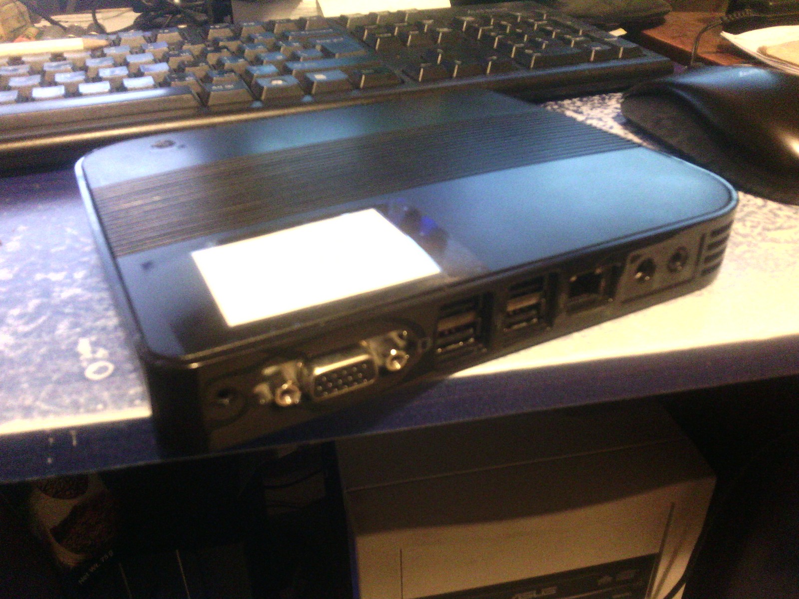

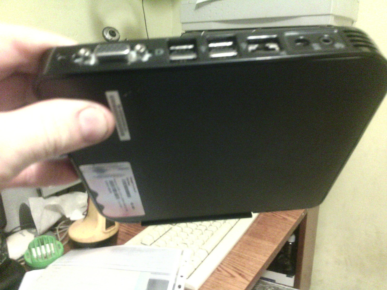

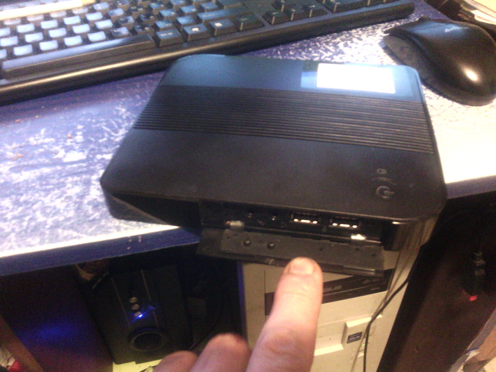

вот мини комп на атоме добыл для дальнейшего станка под юсб контроллер .
IMG_20140815_183240.jpg (3057 просмотров) <a class='original' href='./download/file.php?id=32096&mode=view' target=_blank>Загрузить оригинал (442.49 КБ)</a>
IMG_20140815_183256.jpg (3057 просмотров) <a class='original' href='./download/file.php?id=32097&mode=view' target=_blank>Загрузить оригинал (455.23 КБ)</a>
IMG_20140815_183321.jpg (3057 просмотров) <a class='original' href='./download/file.php?id=32098&mode=view' target=_blank>Загрузить оригинал (437.63 КБ)</a>

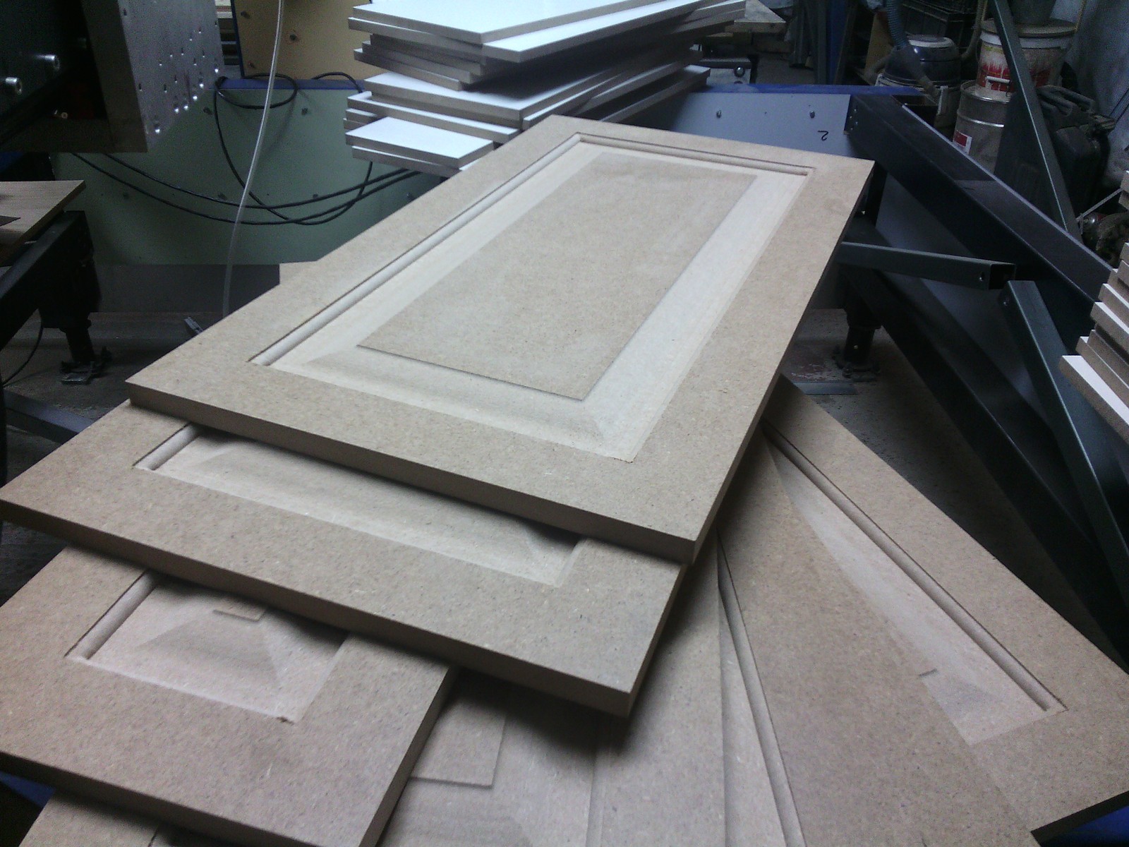

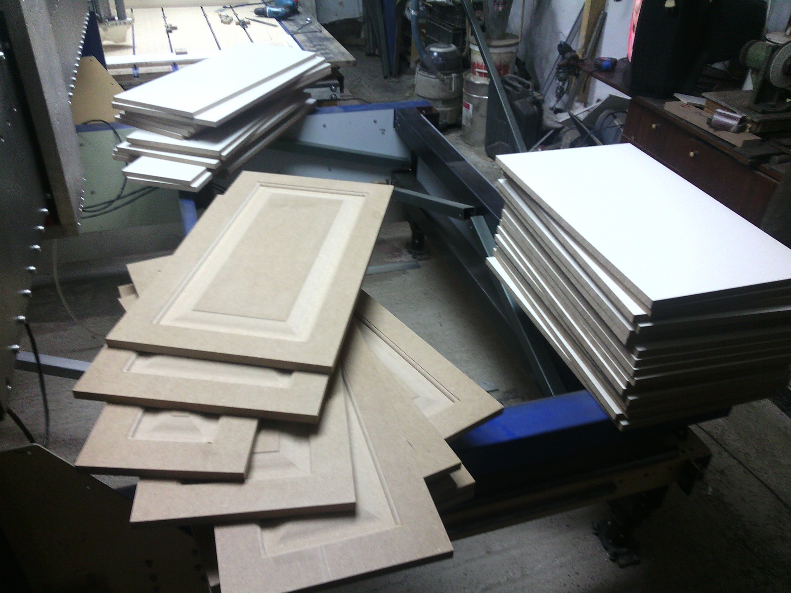

кто нибудь работал в Inventor HSM ???
почти разобрался что и как . очень простая прога . не для сложных работ. но только не понял где в ней можно установить место отхода инструмента? . то есть чтоб указать куда после работы должен уйти портал.
https://www.youtube.com/watch?v=QZCTPewLtoM
http://www.zavetrom.ru
master_70 писал(а): где в ней можно установить место отхода инструмента? . то есть чтоб указать куда после работы должен уйти портал.
В постпроцессоре.
master_70
Сообщения: 1922
Репутация: 317
Откуда: Московская_обл
Сообщение master_70 »
В постпроцессоре.
понятно!
а где именнл в постпроцессе.? я чет ваще не понял ни чего
кстати все работает круто . уже весь день режу . завтра продолжу.
сделал 1\3 часть . очень понравилось мне работать с Inventor HSM
оказалось довольтоки простым и практичным . что не могу сказать про другие проги. с этим немного разобрался за 3 дня до рабочих УП
IMG_20140823_023119.jpg (2755 просмотров) <a class='original' href='./download/file.php?id=32340&mode=view' target=_blank>Загрузить оригинал (388.94 КБ)</a>
IMG_20140823_023132.jpg (2755 просмотров) <a class='original' href='./download/file.php?id=32341&mode=view' target=_blank>Загрузить оригинал (412.06 КБ)</a>
в арткаме это я не смог сделать. там через жжжж надо делать. еслиб 1 уп то сделалбы . а тут более 30 УП надо сделать. так что я доволен.

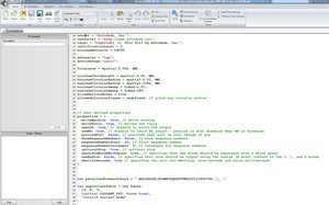

можешь скрин кинуть в каком месте? . немогу нати как сделаь чтоб он вскоприровался в личный раздел .
Не могу - пишу по памяти. Сам пользуюсь SolidWorks+HSM, там этот момент выглядит иначе.
Но это точно делается при выборе постпроцессора...
master_70
Сообщения: 1922
Репутация: 317
UAVpilot писал(а):Не могу - пишу по памяти. Сам пользуюсь SolidWorks+HSM, там этот момент выглядит иначе.

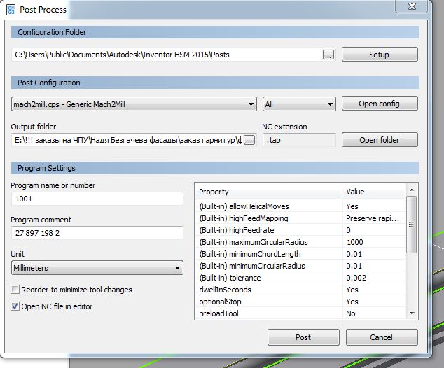

вот тогда думаю . может в инверторе нет такой фишки ?
пост1.JPG (2666 просмотров) <a class='original' href='./download/file.php?id=32350&mode=view' target=_blank>Загрузить оригинал (72.01 КБ)</a>
пост2.JPG (2666 просмотров) <a class='original' href='./download/file.php?id=32351&mode=view' target=_blank>Загрузить оригинал (218.25 КБ)</a>
Глядя на твои картинки похоже вспомнил как оно было:
Cкорее всего исправленный пост был сохранён в личном каталоге т.к. в Public запись запрещена, а потом был выбран этот каталог и пост из него.
master_70
Сообщения: 1922
Репутация: 317
UAVpilot писал(а):Глядя на твои картинки похоже вспомнил как оно было:
ну вот . а где правил в каком месте . чето я посмотрел содержание и ни чего не понял . пока смотрю на текст как баран на новые ворота.\ :hehehe:
использую пост под мач2 пока чо .
master_70 писал(а): а где правил в каком месте
Там если внимательно посмотреть весь пост, то вроде понятно по именам функций и переменных какой кусок за что отвечает... Хотя может это только программисту понятно... :)
Судя по куску поста на скриншоте он вставляет G28 в конце УП - можно настроить положение G28 туда, куда тебе надо...
