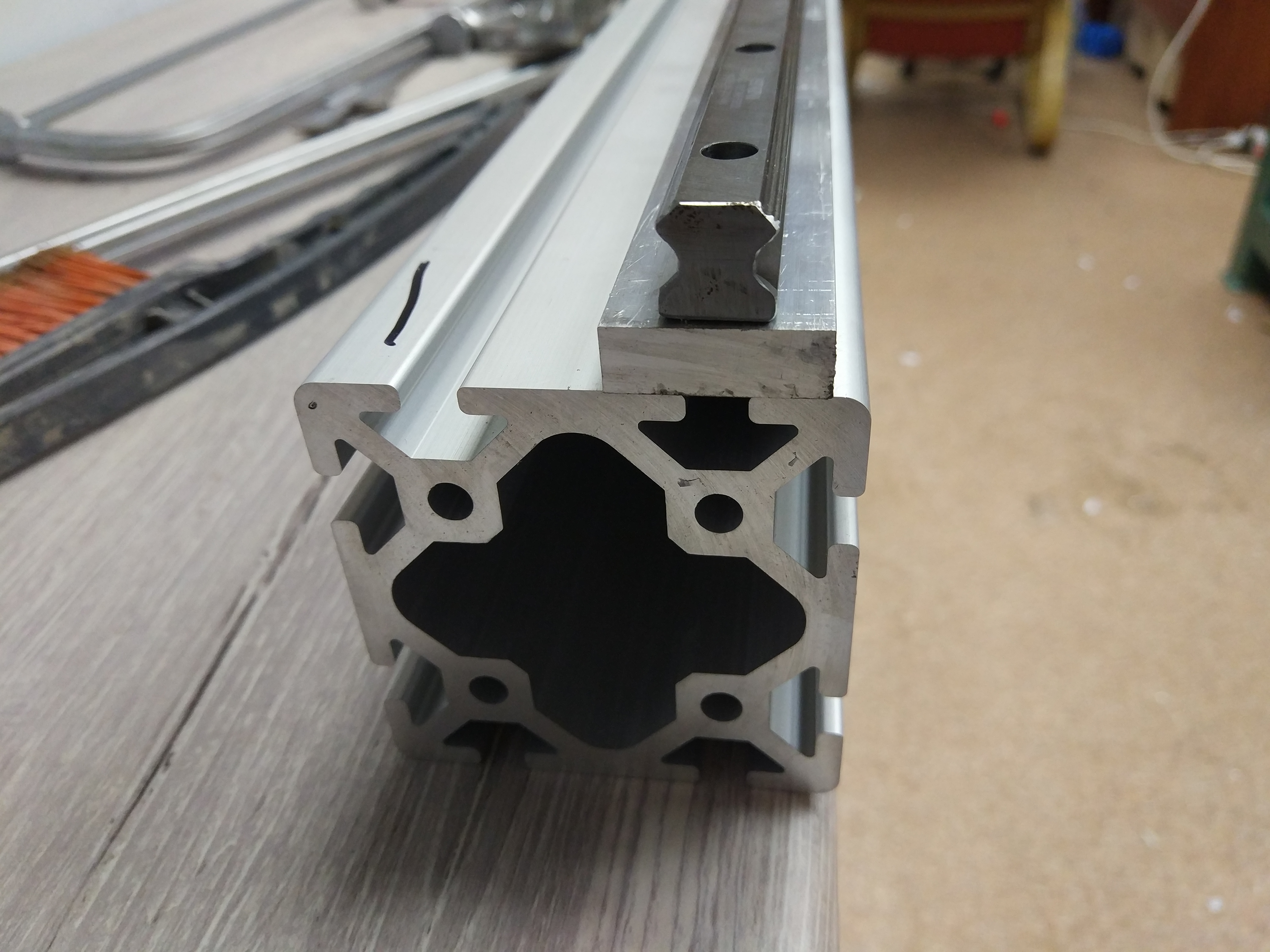

Пластина обычная по алюминию но концы отпускаю. Раньше точил CBN без отпуска.
Re: 400х300х100 открытый проект
Нашел толстую проставку 10х30 скорей всего перейду на нее.
IMG_20180610_210156.jpg (2611 просмотров) <a class='original' href='./download/file.php?id=141028&mode=view' target=_blank>Загрузить оригинал (3.14 МБ)</a>
Ты померил ее уже?
Да паралельность хорошая но размер 9.8
нормуль, беру 4 метра)
