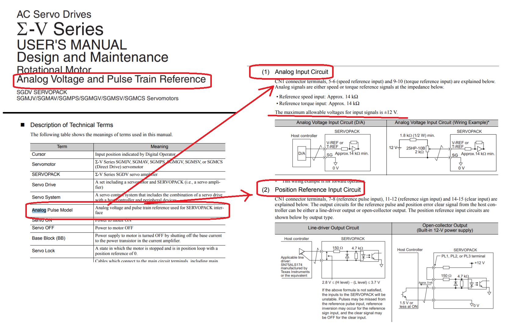

Где видео сказано что 5я сигма это аналоговый сервопак? Я так понимаю аналоговый сервопак это твое изобретение?
Yaskawa SGDA-01AS - принимает только аналоговое задание, поэтому ее называют аналоговая серва.
Yaskawa SGDA-01AP - принимает только степ /дир
Это Сигма 1
Дальше модели у Яскавы шли почти все ядные, понимали и аналог и степ/дир
Позвони в любую тех. поддержку, или в магазин кто продает сервы и проси продать аналоговый сервопак, они продадут с входом понимающим +-10в
Vladimir52 писал(а):что даже аналоговому сервопаку можно выдавать цифровые задания.
:lol: :freak:
Разницу понимаешь что такое аналоговое и цифровое задание?
Когда появились первые сервы эдак в 70х годах тогда вся элетроника была аналоговая. Транзисторы, резисторы и никаких микросхем. Это аналоговая электроника, как и микрофон который выдает аналоговый сигнал.
Подали серве:
+10вольт мотор крутиться на макс. оборотах.
+1вольт мотор крутиться на 10% оборотов.
0вольт - мотор стоит
-10вольт мотор крутиться в обратную сторону.
это аналоговое задание
Потом пришла на смену аналоговой электронике, цифровая электроника 0100101010
Появился сигнал степ/дир (это цифровое задание.) Для совместимости оставили в сервах вход аналоговый и цифровой степ/дир (сейчас у многих серв они есть)
Далее появились разные сети, сетевые решения и разные компаниии начали применять свои сети и свои протоколы. Но по сетям так же гоняются 010101 тоесть цифра.
В режиме скорости/момента серва управляется по аналогову входу. В режиме позиции по степ/дир(цифра)
А теперь берем мануал на 5ю сигму и читаем что сказана про аналог в мануале.
