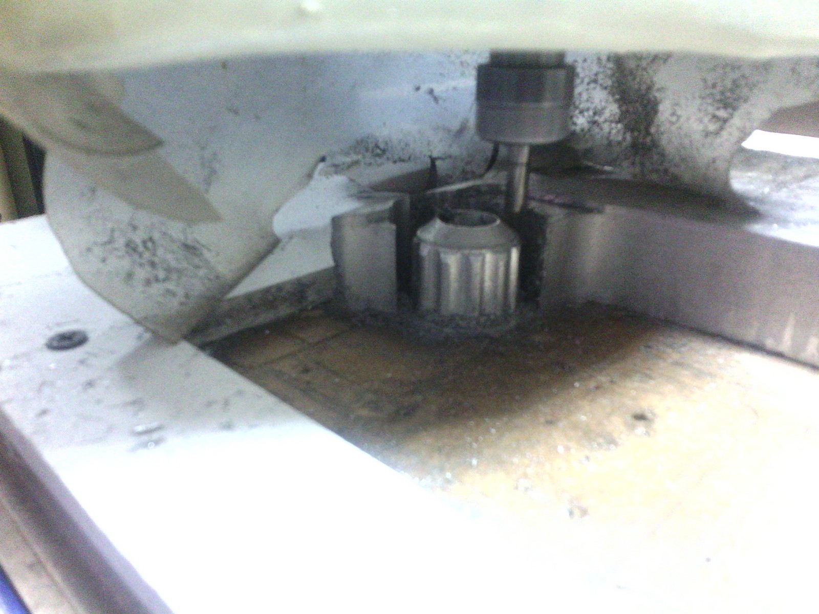

вчера резал гайку для стедикам челу . у него пласмасовая сломалась . правда с 4 осью ему и резьбу бы нарезал . а так токарю понесет. резьба 22х1.5

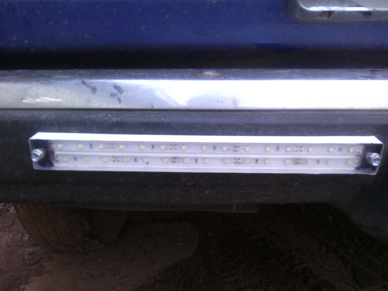

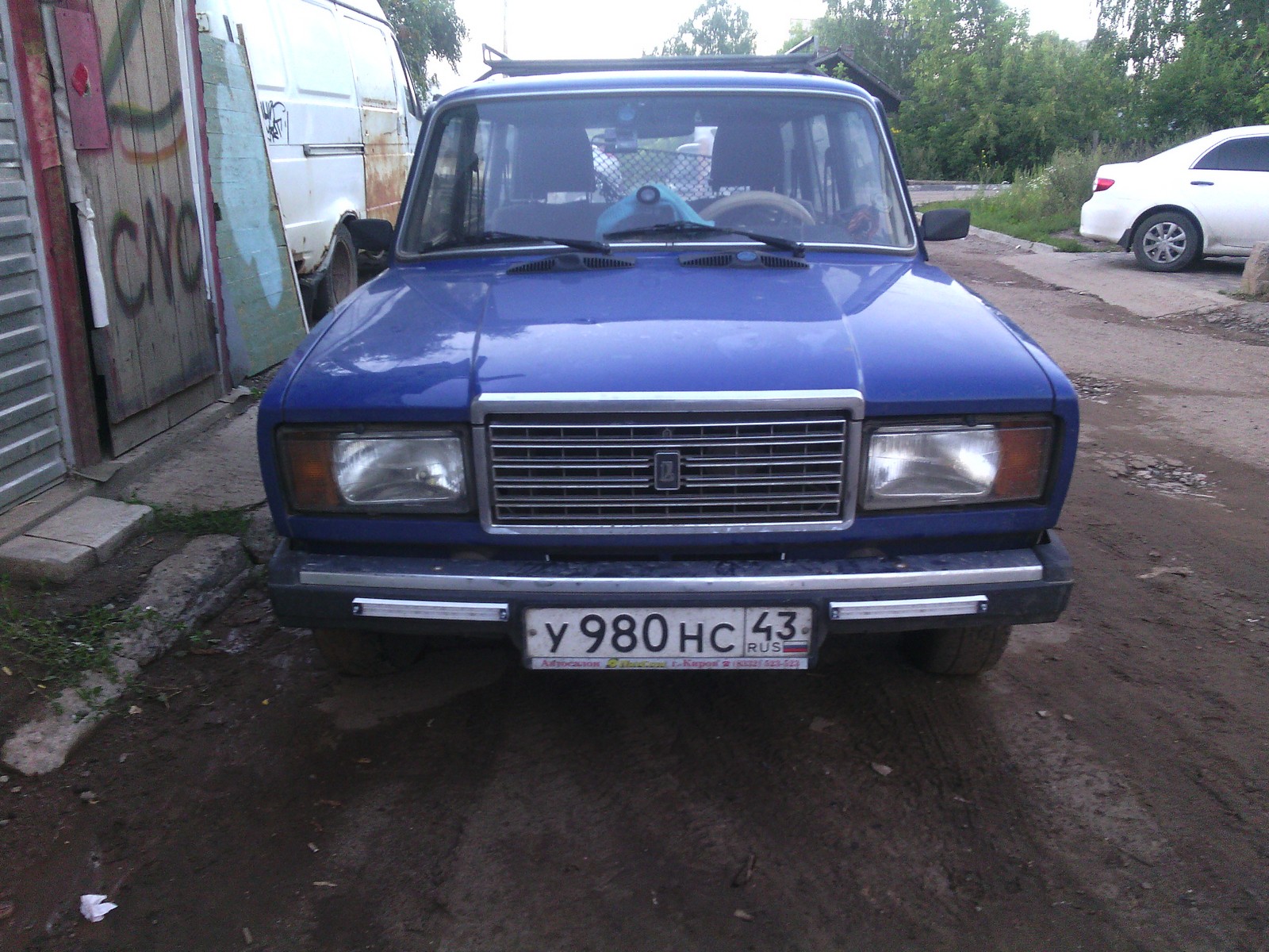

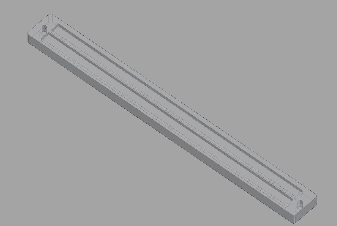

ну а поотом вырезал себе из 10 мм оргстекла ходовые огни . а то с фарами много жрет
не менее 60 ват только передок а так будет всего 6 ват. процесс не заснял фрезирования тел сел .
ходовой огонь.JPG (2627 просмотров) <a class='original' href='./download/file.php?id=32024&mode=view' target=_blank>Загрузить оригинал (49.37 КБ)</a>

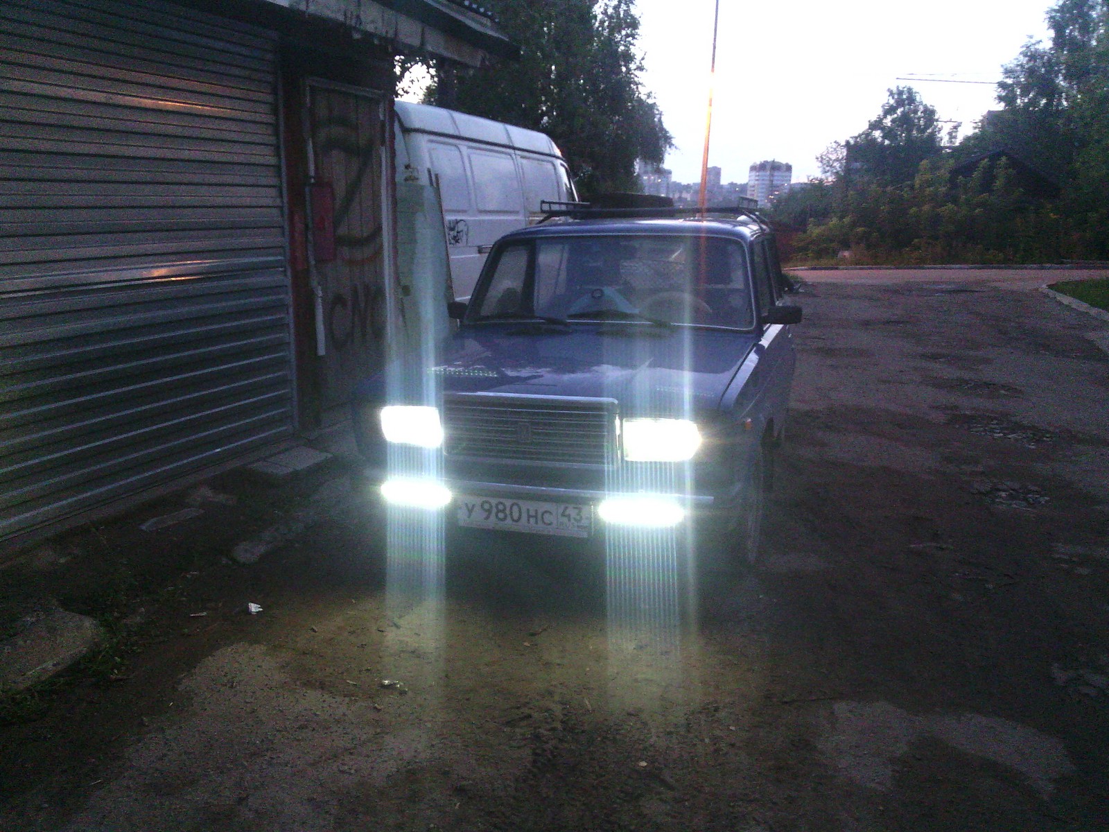

IMG_20140814_202542.jpg (2627 просмотров) <a class='original' href='./download/file.php?id=32021&mode=view' target=_blank>Загрузить оригинал (501.8 КБ)</a>
IMG_20140814_202606.jpg (2627 просмотров) <a class='original' href='./download/file.php?id=32022&mode=view' target=_blank>Загрузить оригинал (351.92 КБ)</a>
IMG_20140814_205918.jpg (2627 просмотров) <a class='original' href='./download/file.php?id=32023&mode=view' target=_blank>Загрузить оригинал (506.77 КБ)</a>

они смотрят вниз на 3 градуса. все тут просто габариты . а этот эффект простоот камеры телефона . светит мягко и не давит на глаза так как нет ни какой фокусировки . просто рассеивается свет мягкий. но восновномм сделанно для езды днем . чтоб не жечь фарами бензин .
а то едем наюга а там 2 дня пилить без остановки .
а то и все 3

master_70 писал(а):они смотрят вниз на 3 градуса. все тут просто габариты . а этот эффект простоот камеры телефона . светит мягко и не давит на глаза так как нет ни какой вокусировки . просто рассеивается свет мягко.
для этого есть техосмотр, где есть приборы которые определяют угол наклона, и мягко или не мягко ;)
все норм . техосмотр прошел без проблемм.
а на эти светлячки пока не ругаются
наоборот если еду просто на габаритах без ближжнего света то останавливают , а стакими добавками без проблем и ни кто не тормозит.

master_70 писал(а):вчера резал гайку для стедикам челу . у него пласмасовая сломалась . правда с 4 осью ему и резьбу бы нарезал . а так токарю понесет. резьба 22х1.5
Резьбу можно резать однозубым резцом заходя по спирали в резьбу.

я похожим однозубым резцом (заводской) от токарки на фрезерном так резьбу режу, правда только в случаях когда нет многозубой с нужным шагом или если резьба какая ни буть хитрая. в SolidCAM есть этот способ под именем Резьбофрезерование
