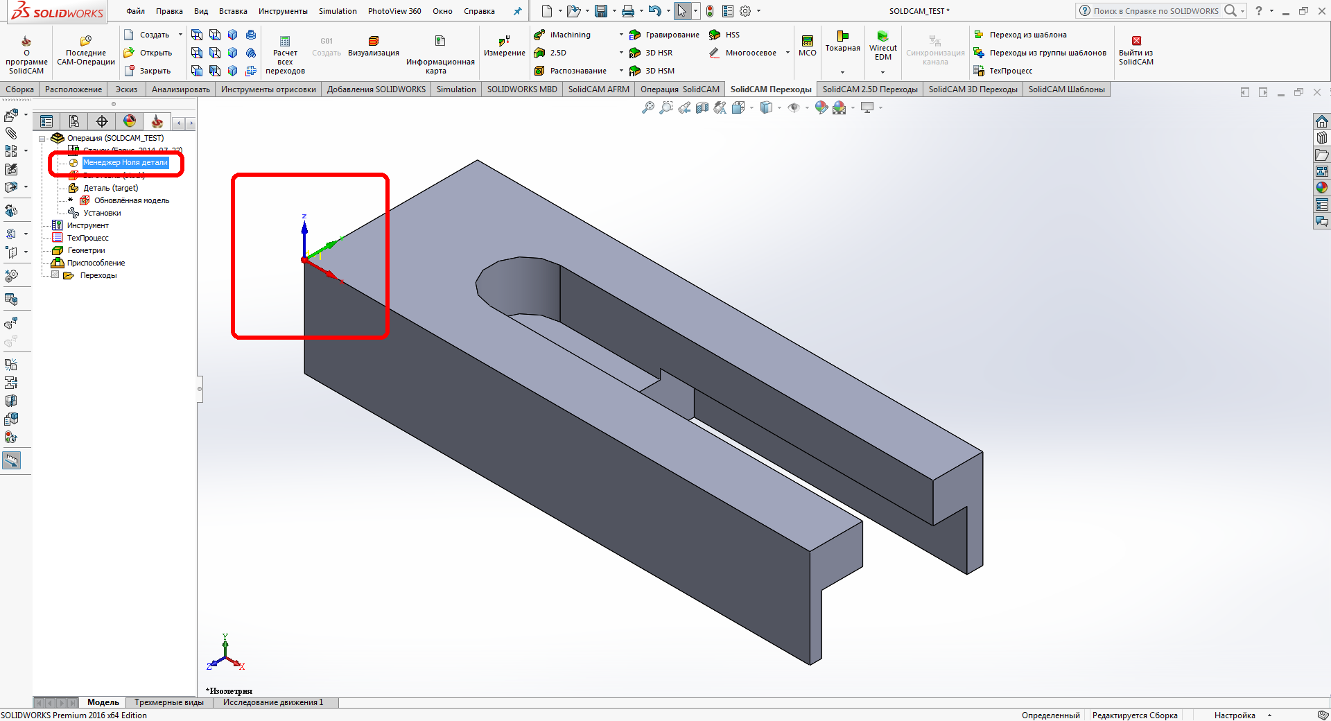

Kiriller писал(а):При двусторонней обработке заготовки, скажем, в тисках, как задать новую заготовку после обработки первой стороны?
Прочитал раз 20, но так и не понял чего Вы хотите :thinking:
Я для двухсторонних операций делаю две управляющие программы - для каждой стороны своя УП и, соответственно, свой ноль. Обработал одну сторону, перевернул, выставил ноль детали и запустил вторую УП.

Kiriller писал(а):
Makar32 писал(а): зачем задавать снова заготовку для второй стороны???
Чтобы снова засунуть ее в остнастку, только уже другой стороной.
элементарно
просто заходите в менеджер нулей и добавляете новую систему координат с обратной стороны.
заготовку не нужно повторно выбирать

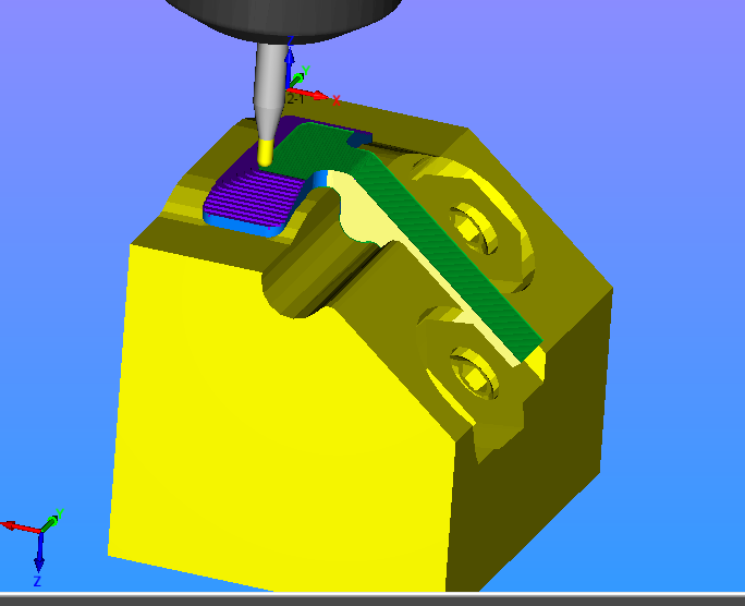

А вот если хочется еще и оснастку (тиски, например, в простейшем случае) лицезреть, и проверять не фрезеруются ли и они за компанию? :))

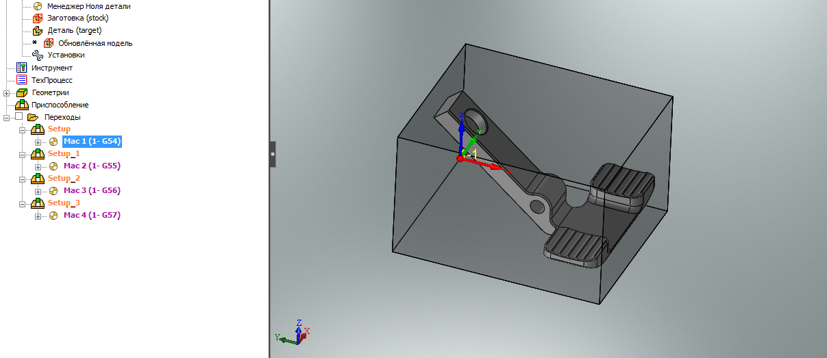

тогда изучать матчасть и просить google ;) без обид
4 установа оснастка, одна заготовка

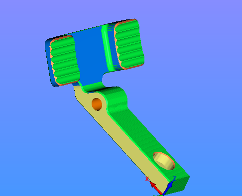

Можно ли в пределах одного кам проекта вращать заготовку между установами относительно оснастки? И если да, то как?

давайте пойдем от простого, к сложному, а может повращать ОСНАСТКУ относительно детали))??

Даже предвижу дальнейший ход мысли в сторону нескольких конфигураций сборки оснастки и заготовки. Только вот как сделать чтобы онименялись во время симуляции уже не понимаю

Сейчас поверхностно распишу , завтра сделаю ролик
САМ проект это уже сборка, вставляем нужную вами оснастку , тиски контактор и т.д
Далее во в кладке ПРИСПОСОБЛЕНИИ, в дереве построения , ниже ГЕОМЕТРИИ заходим и выбираем нужны вам оснастку , выбрали тиски для первого МАС подписали vise 1
Выбрали кондуктор подписали .
Далее нажимаете правой кнопкой мыши по первому переходу первого МАС , смотрим ( указать приспособление / до перехода , после перехода) выбираем ДО И ВЫБИРАЕМ vise 1
И нужную нам МАС . Нажимаем на "глазик" показать оснастку

Аааа! Кажется начинаю догонять!
Создаю прямо в кам проекте скажем две конфигурации с развернутыми нужным образом тисками. Дальше нужным макам указываю в качестве приспособлений тиски из нужных конфигураций. Так?

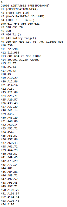

У меня проблемы с 4-х осевой обработкой на mach3. УП сделанная в solidcam плохо работает на станке, постпроцессор дробит поворотную ось на мелкие отрезки, и при выполнении УП на станке ось А двигается рывками.
Вместо того , чтобы просто провернить ось на 360 , поспроцессор делит угол на мелкие углы.
02.PNG (4607 просмотров) <a class='original' href='./download/file.php?id=111111&mode=view' target=_blank>Загрузить оригинал (22.36 КБ)</a>
Возможно ли как то изменить поспроцессор или настройки программы?
Возможно проблема в моём контролере PLCM?
У кого mach3 работает через LPT порт, попробуйте мой УП на станке, будет ли у вас ось А двигаться рывками?
Вкладываю 4 файла; УП, посроцессор, файл станка и простую деталь для примера(формат для sоlidworks 2016).
CNC.zip
(446.57 КБ) 322 скачивания
Frezer_PU
Сообщения: 358
Репутация: 197
Re: SolidCAM
Сообщение Frezer_PU »
Gaspar писал(а):Возможно проблема в моём контролере PLCM?
У меня на HAAS Тоже дергается по вашему проекту даже через мой пост!
Проблема в скорости подачи та как ось может не успевать ее отрабатывать из-за своих скоростных ограничений !
Попробуйте сбросить подачу до тех пор пока ось не перестанет дергать то что получится и будит оптимальная для вашего станка !
Так же дробление на точки происходит из-за того что вы используете стратегию многоосевой обработки а не 2Д , если к примеру 2Д Контур развернуть на цилиндр тогда количество точек будет на много меньше и сам вид УП будет другой!

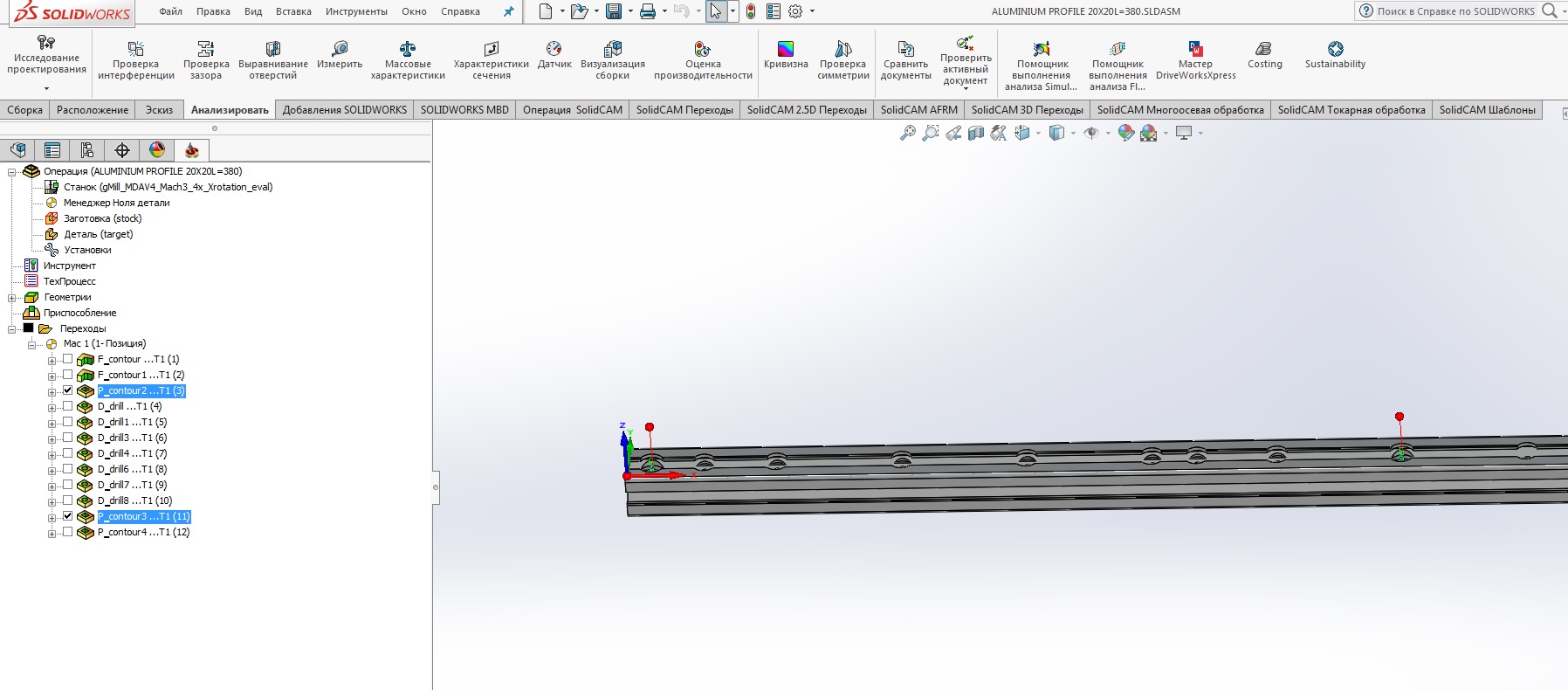

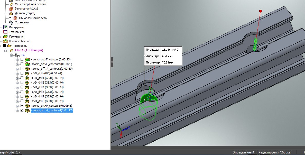

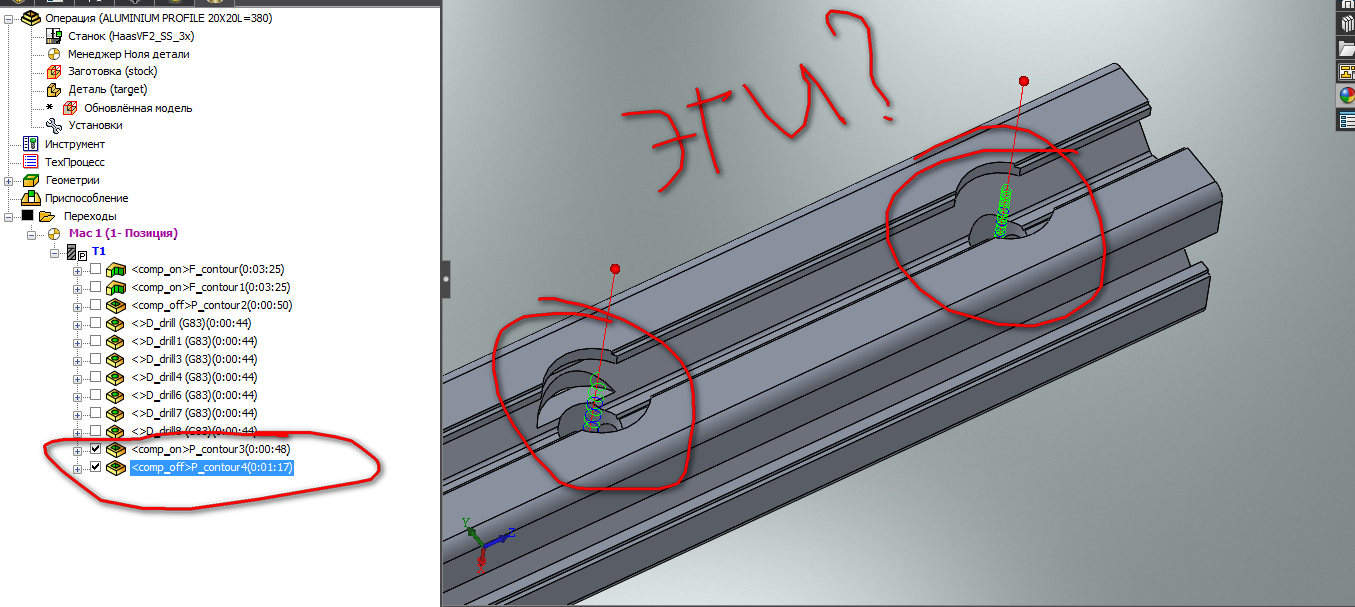

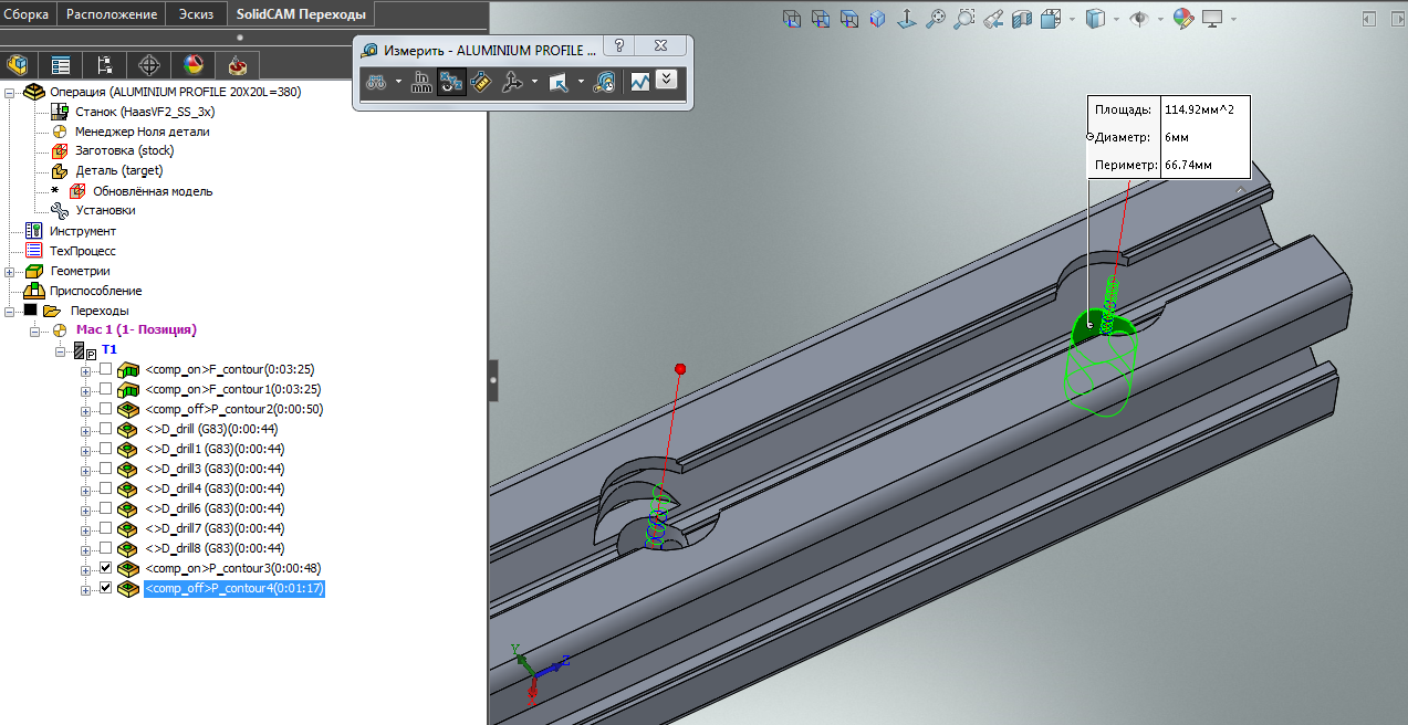

Добрый день ! Решился написать сюда впервые т.к ответа на просторах сети не нашел. Имеем - solidcam 2015 и станок от purelogic с управлением mach3. необходимо обработать круглый карман (2 шт), диаметр кармана - 6,60мм, фреза 5мм,, создаем обработку кармана - ставим подвод по спирали. Все 2 кармана делаем с одинаковыми настройками. Проблема в том что в визуализации фреза внутри первого кармана движется по спирали постепенно углубляясь. Все ок. А во втором кармане при визуализации начинает дергаться, по анимации видно что даже половины нужной области просто не обрабатывает. и далее при генерации G-кода в первом случае получаем код скажем на 1000 строк а во втором от силы на 200 строк. ( пост процессор стандартный солидовский gMill_MDAV4_Mach3_4x)
У меня подозрения что просто в solidcam у меня какой то глюк появился и нужно переставить систему заново(( У кого нибудь была похожая проблема? Если кому не сложно проверить у себя файлы то посмотрите обработку P-counter 2 и P-counter 3.
С Уважением, Виктор

Delfik,
2017-05-12_133352.png (4525 просмотров) <a class='original' href='./download/file.php?id=111255&mode=view' target=_blank>Загрузить оригинал (371.22 КБ)</a>
2017-05-12_133537.png (4519 просмотров) <a class='original' href='./download/file.php?id=111260&mode=view' target=_blank>Загрузить оригинал (213.95 КБ)</a>
2017-05-12_133553.png (4519 просмотров) <a class='original' href='./download/file.php?id=111261&mode=view' target=_blank>Загрузить оригинал (311.66 КБ)</a>
Delfik
Сообщения: 15
Зарегистрирован: 12 май 2017, 11:17
Настоящее имя: Victor
Re: SolidCAM
Сообщение Delfik »
Makar32,
вот эти.
01.jpg (4512 просмотров) <a class='original' href='./download/file.php?id=111270&mode=view' target=_blank>Загрузить оригинал (230.52 КБ)</a>
Makar32
Сообщения: 110
Зарегистрирован: 23 июн 2015, 15:50
Репутация: 47
Настоящее имя: Игорь
Re: SolidCAM
Сообщение Makar32 »
Delfik писал(а):Makar32,
вот эти.
:pssdoff:
1) зачем вы фрезой 5мм пытаетесь сделать карман диаметром 6,6мм да еще и с шагом 2мм по спирали ????
это ваша первая деталь, или вы так постоянно работаете 0_о ???
2) мой вам совет, сделайте просто контурную обработку по спирали , с шагом 0,5мм максиму
