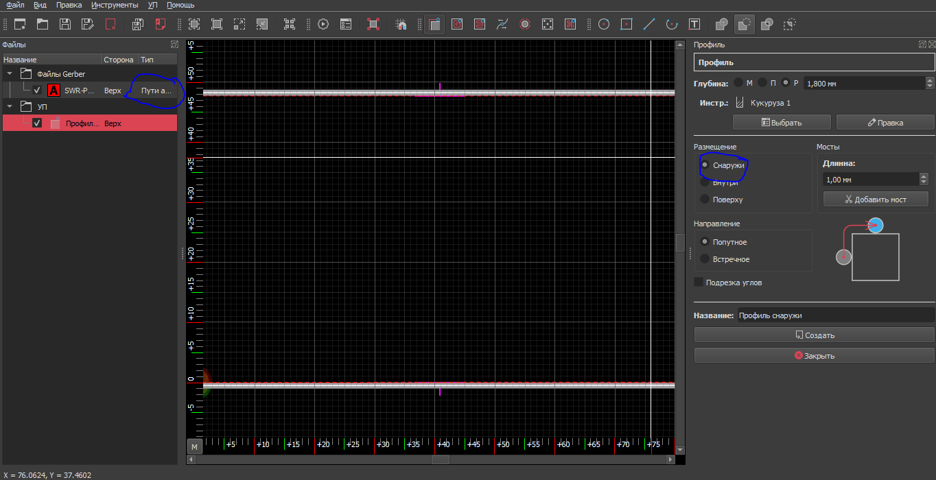

Здравствуйте, подскажите пожалуйста, развожу плату в спринте, как положенно слой контура выставляю, в проге g2g версия 8 когда настраиваю обрезку она ну не как не хочет делать отступ и режет по центру контура. Где я косячу или может в g2g глюк?
Vlad1953
Сообщения: 234
Репутация: 29
Откуда: Каменногорск
Re: GGEasy (фрезеровка печатных плат на ЧПУ)
Сообщение Vlad1953 »
blyahindmitrii писал(а): ↑09 июн 2021, 00:47 Здравствуйте, подскажите пожалуйста, развожу плату в спринте, как положенно слой контура выставляю, в проге g2g версия 8 когда настраиваю обрезку она ну не как не хочет делать отступ и режет по центру контура. Где я косячу или может в g2g глюк?
Для обрезки снаружи надо и команду выбрать "снаружи". У вас, видимо, выбрано "поверху".

Спасибо, возможно я где то тупил, остался еще вопрос, я так понял металлизацию в спринте не обязательно ставить?
blyahindmitrii писал(а): ↑10 июн 2021, 02:56
Vlad1953 писал(а): ↑09 июн 2021, 07:17
Металлизация нужна для изготовления плат на заводе. В домашних условиях невыполнимо, да и вредновато для здоровья, если освоите технологию. А так, конечно не нужна.
Adagumer писал(а): ↑09 июн 2021, 22:09 Я всегда делаю обрезку "по верху", платы делаю с небольшим запасом на обрезку!
Раньше тоже так делал, сейчас изменил подход к этому и делаю снаружи. А внутренние прорези на плате делаю командой внутри. То есть получаю два файла - обрезка снаружи и обрезка внутри. Если не поленюсь, то объединяю в один файл, удалив лишние строчки. Но сначала при запуске УП выполняется внутренняя обрезка, потом внешняя.
X-Ray
Сообщения: 599
Репутация: 275
Настоящее имя: Дамир
Сообщение X-Ray »
Vlad1953 писал(а): ↑10 июн 2021, 05:32 Раньше тоже так делал, сейчас изменил подход к этому и делаю снаружи. А внутренние прорези на плате делаю командой внутри. То есть получаю два файла - обрезка снаружи и обрезка внутри. Если не поленюсь, то объединяю в один файл, удалив лишние строчки. Но сначала при запуске УП выполняется внутренняя обрезка, потом внешняя.
В последней версии обрезка всегда упорядочена изнутри в наружу, даже в настройках можно выбрать стратегию упорядочивания. Так что не надо делать две УП.

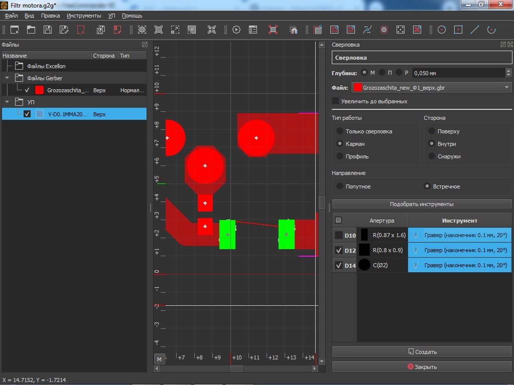

Данная программа умеет "очищать" пятачки (выбрать только контактные пятачки для последующей фрезеровки зеленой защитной маски только с этих мест пайки)? Данную программу ни разу не юзал, поэтому возможно глупо-нелепый вопрос.

xvovanx писал(а): ↑ Данная программа умеет "очищать" пятачки (выбрать только контактные пятачки для последующей фрезеровки зеленой защитной маски только с этих мест пайки)?
Ну а Вы как думаете, если программа умеет обрабатывать любые контуры как снаружи, так и изнутри, принимая любые Gerber-файлы?
Загрузите файл Soldermask.gbr и проверьте! ;)

Курдль писал(а): ↑ Загрузите файл Soldermask.gbr и проверьте!
а если исходник только дорожки меди с пятачками copper_top, их отдельно в программе можно выделить, чтоб отчистить?

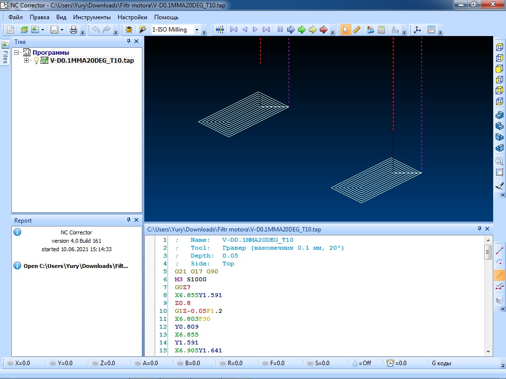

Vlad1953 писал(а): ↑29 май 2021, 11:35
X-Ray писал(а): ↑29 май 2021, 10:15 У вас гравер скорее всего тупой, бахрома на краях. Вот что у меня выходит при нормальном гравере.
...Бывает, что при фрезеровке большой платы, до середины платы дорожки изумительные, а после... :hehehe:
Тоже сталкивался с таким явлением - не прорезы после 1 часа непрерывного фрезерования дорожек.
Вижу выход (но пока не опробованный, то есть теоретический) - создавать УП, работающие непрерывно примерно не более 45 мин (проверяется на NC Corrector), затем заново поиск нуля по Z на меди вблизи начала УП, но вне ПП, и затем продолжение остальной фрезеровки, используя одну и ту же карту высот, и так далее...

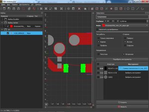

xvovanx писал(а): ↑10 июн 2021, 14:49 а если исходник только дорожки меди с пятачками copper_top, их отдельно в программе можно выделить, чтоб отчистить?
Нажмите и удерживайте Ctrl и кликайте мышкой (на) что Вам нужно и только эти выделенные так или иначе отдельные элементы будут обрабатываться GGEasy согласно её менюшкам....
Но правильнее (в Вашем случае) по пятачкам использовать УП Сверловка (в ней они подсвечиваются все автоматически). Остается только выбрать под каждую группу нужный диаметр гравера и глубину, конечно, не -0.05 мм, как в приведенном ниже примере:
Пятачки_фрезеровка_УПсверловка - копия.jpg (2611 просмотров) <a class='original' href='./download/file.php?id=195984&mode=view' target=_blank>Загрузить оригинал (143.46 КБ)</a>
Пятачки_фрезеровка_УПсверловка_1 - копия.jpg (2611 просмотров) <a class='original' href='./download/file.php?id=195985&mode=view' target=_blank>Загрузить оригинал (163.84 КБ)</a>
А если кликнуть правой кнопкой мыши по "Инструмент", то можно выбрать один гравер сразу для всех пятачков (очень быстрое назначение инструмента для всех пятачков):
