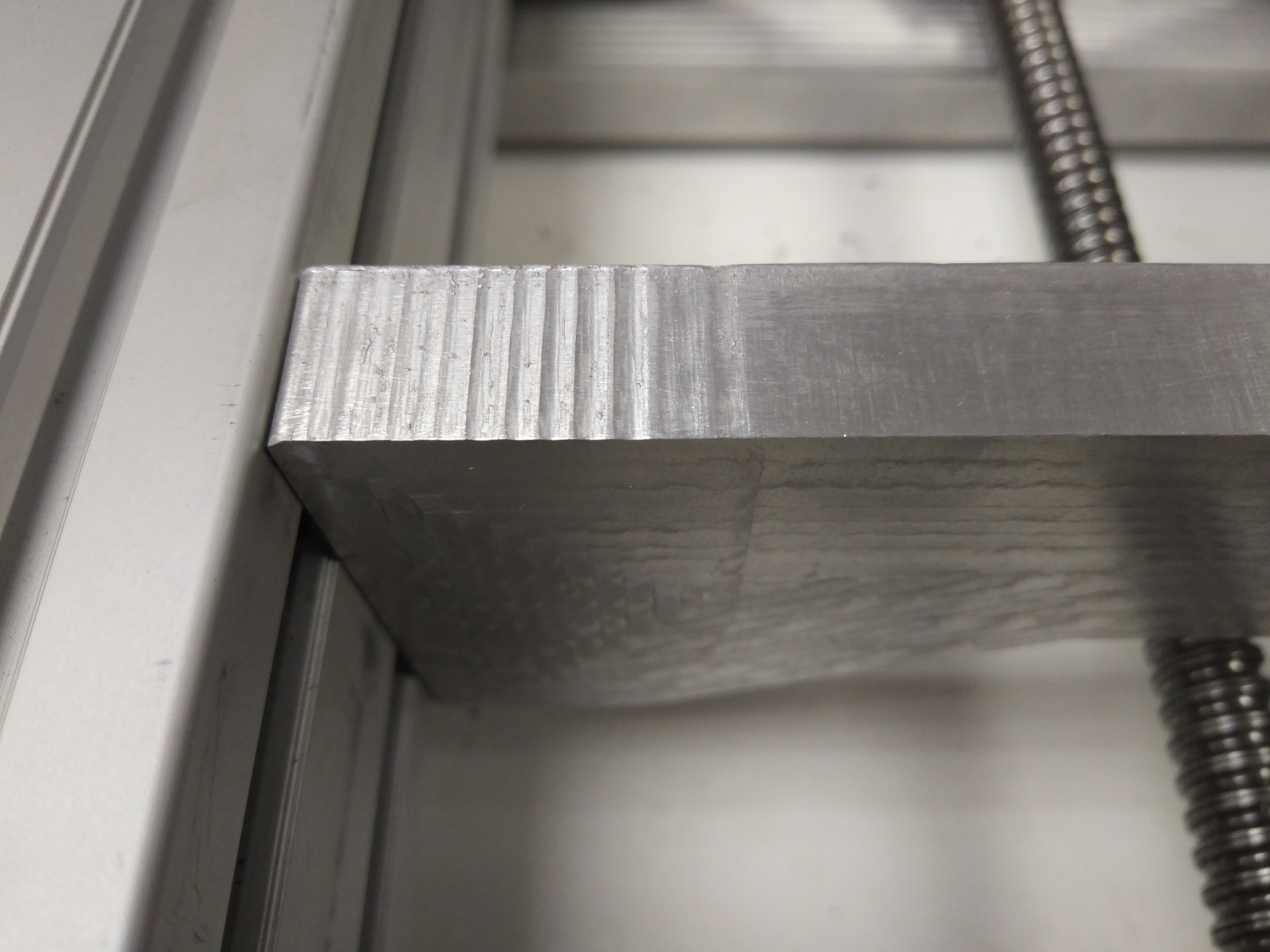

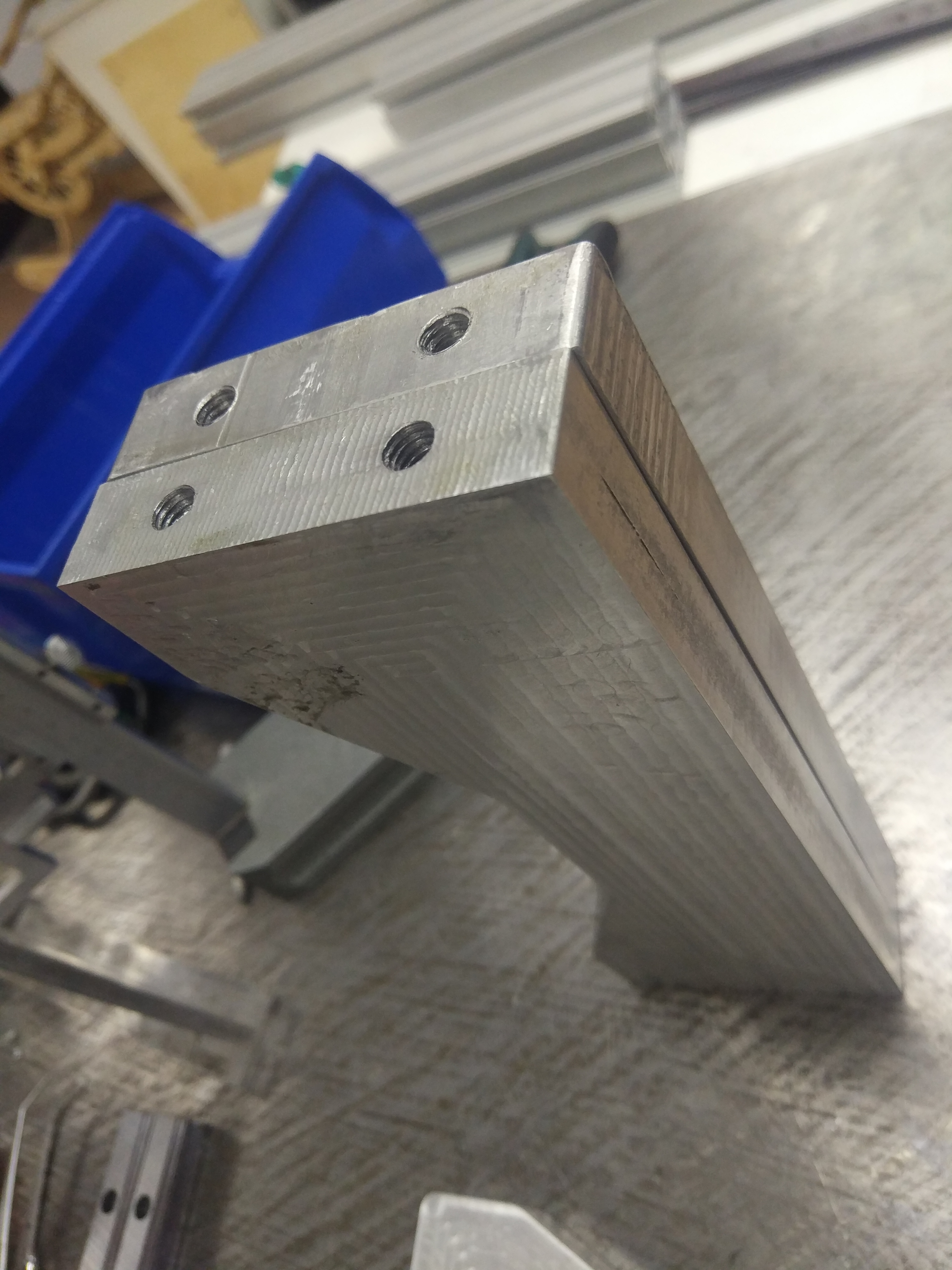

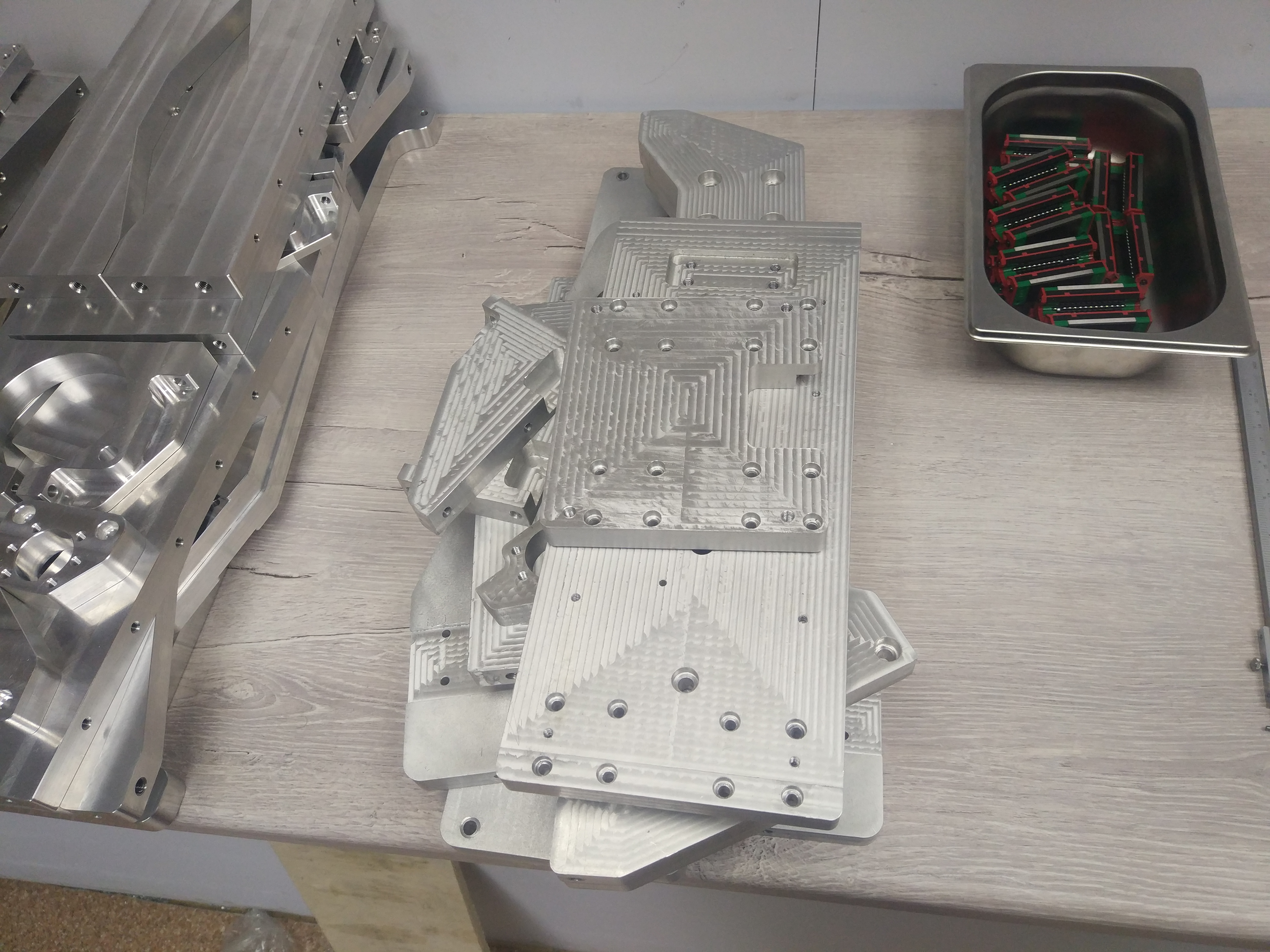

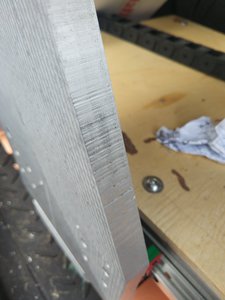

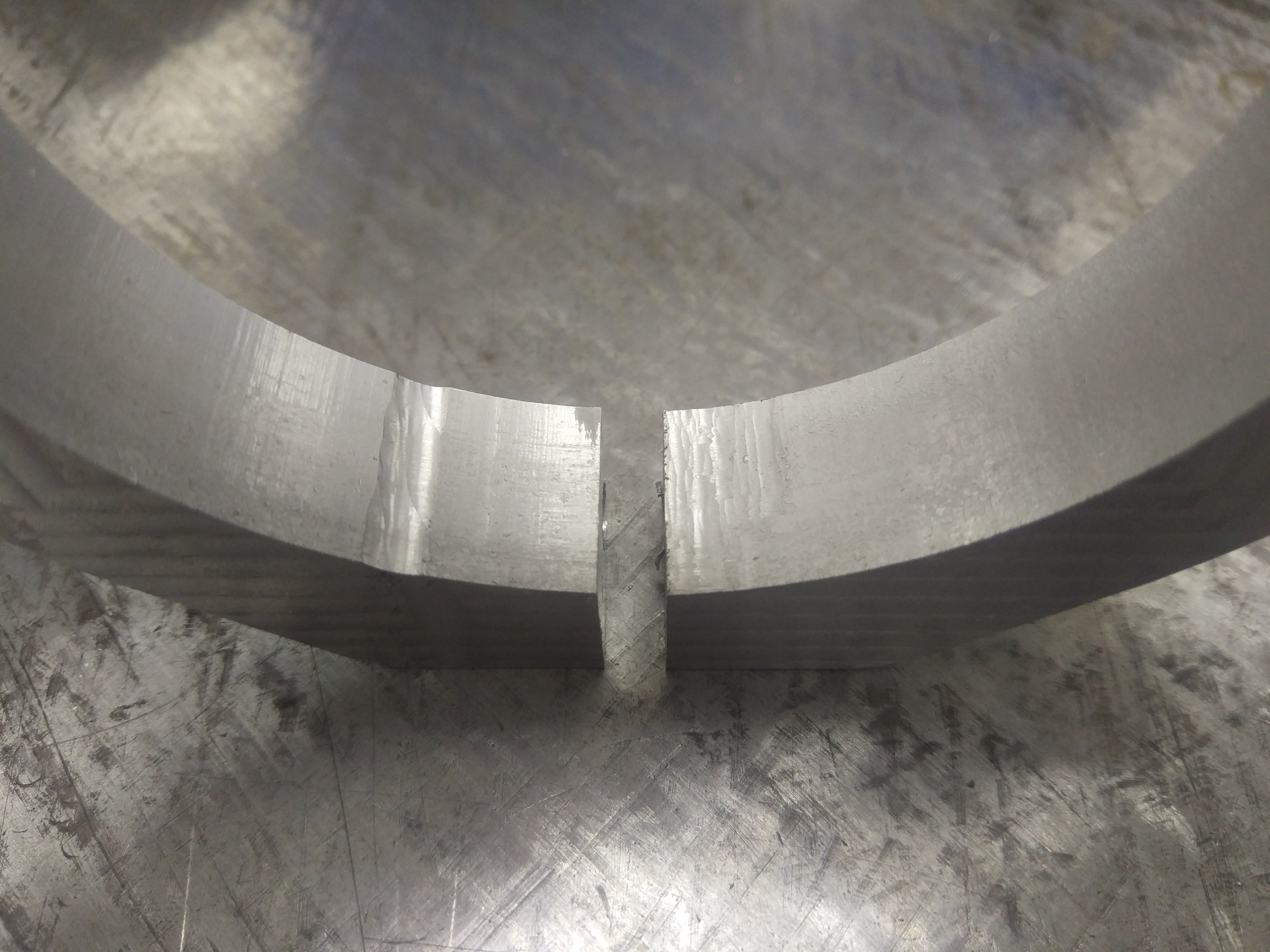

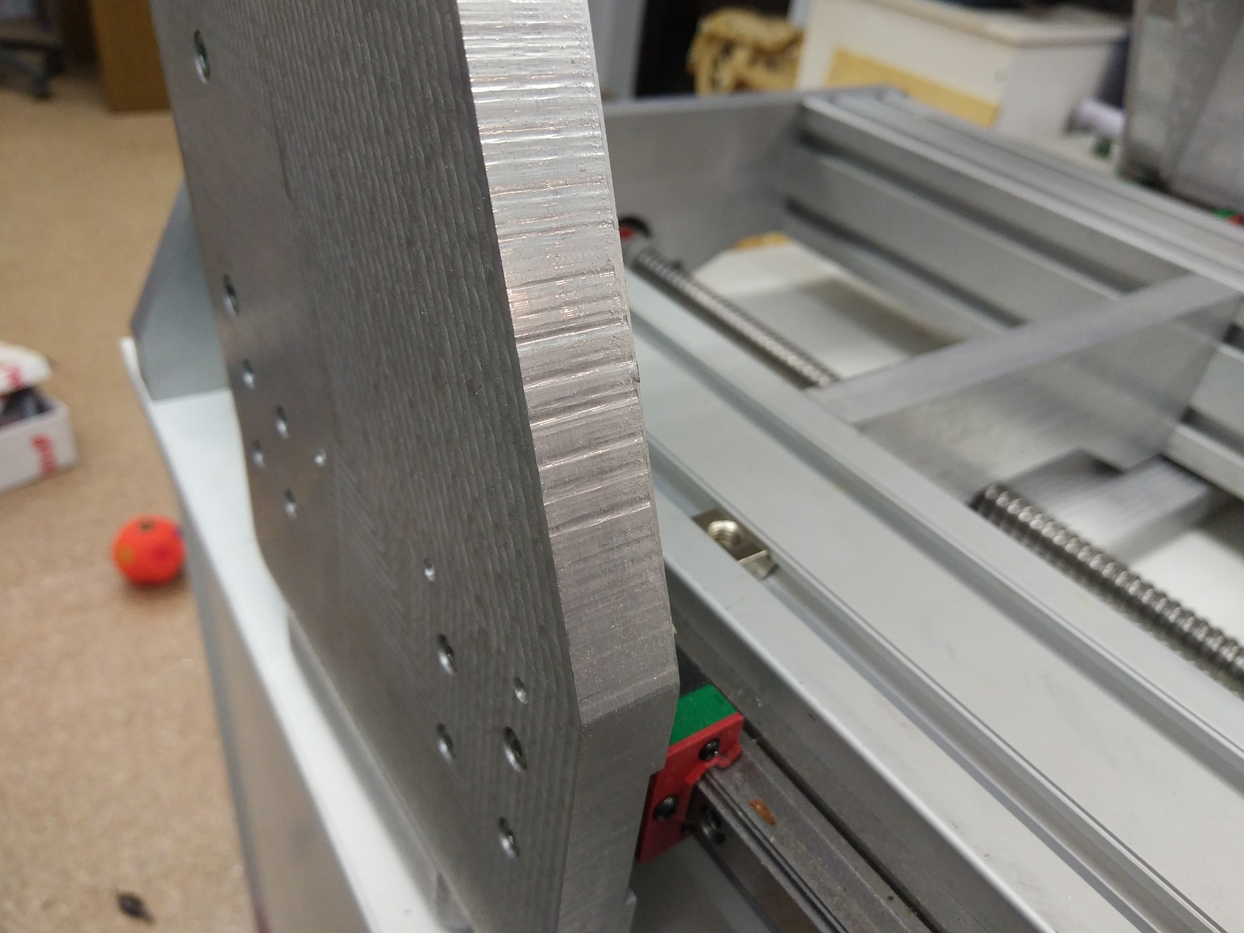

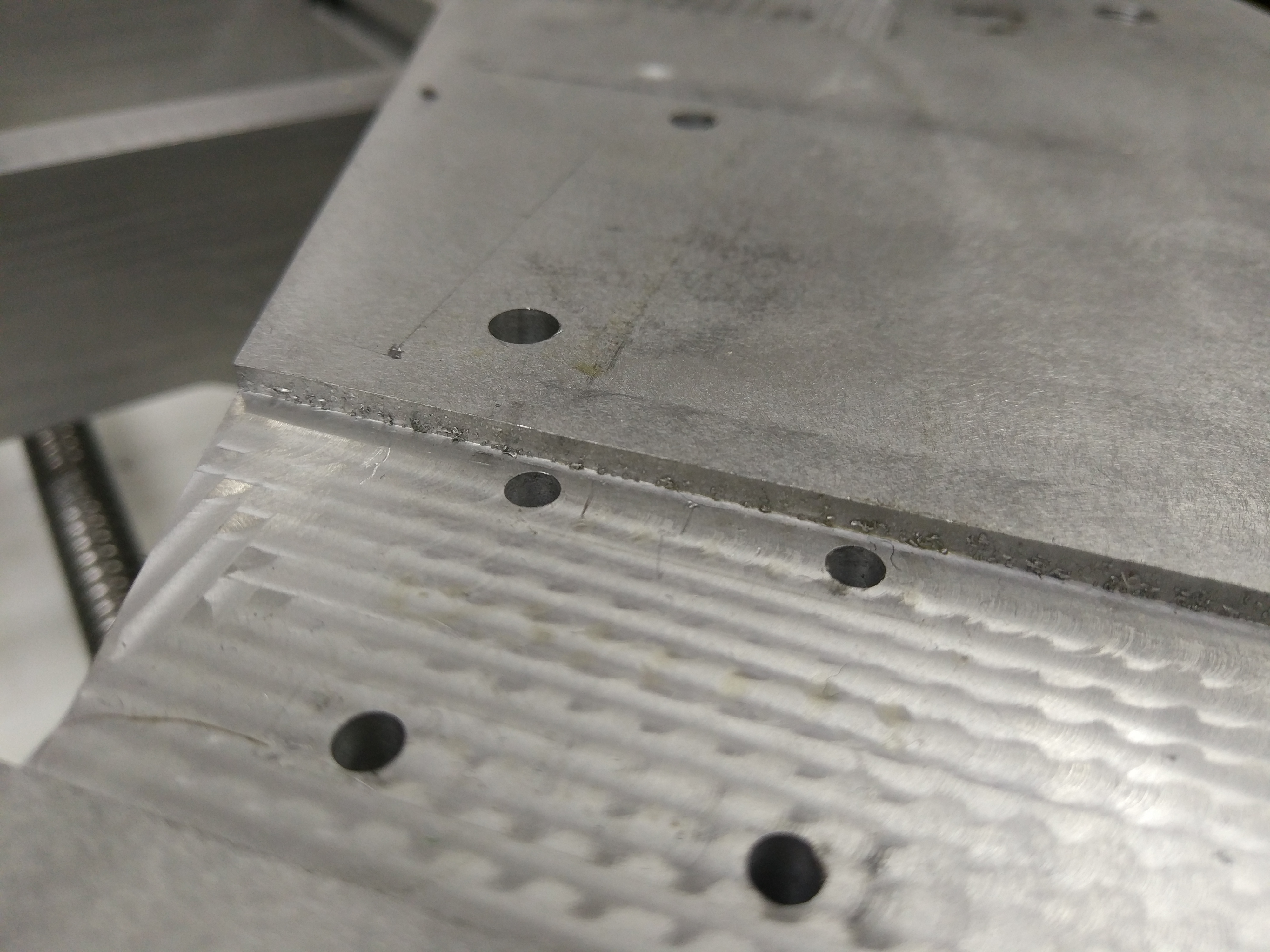

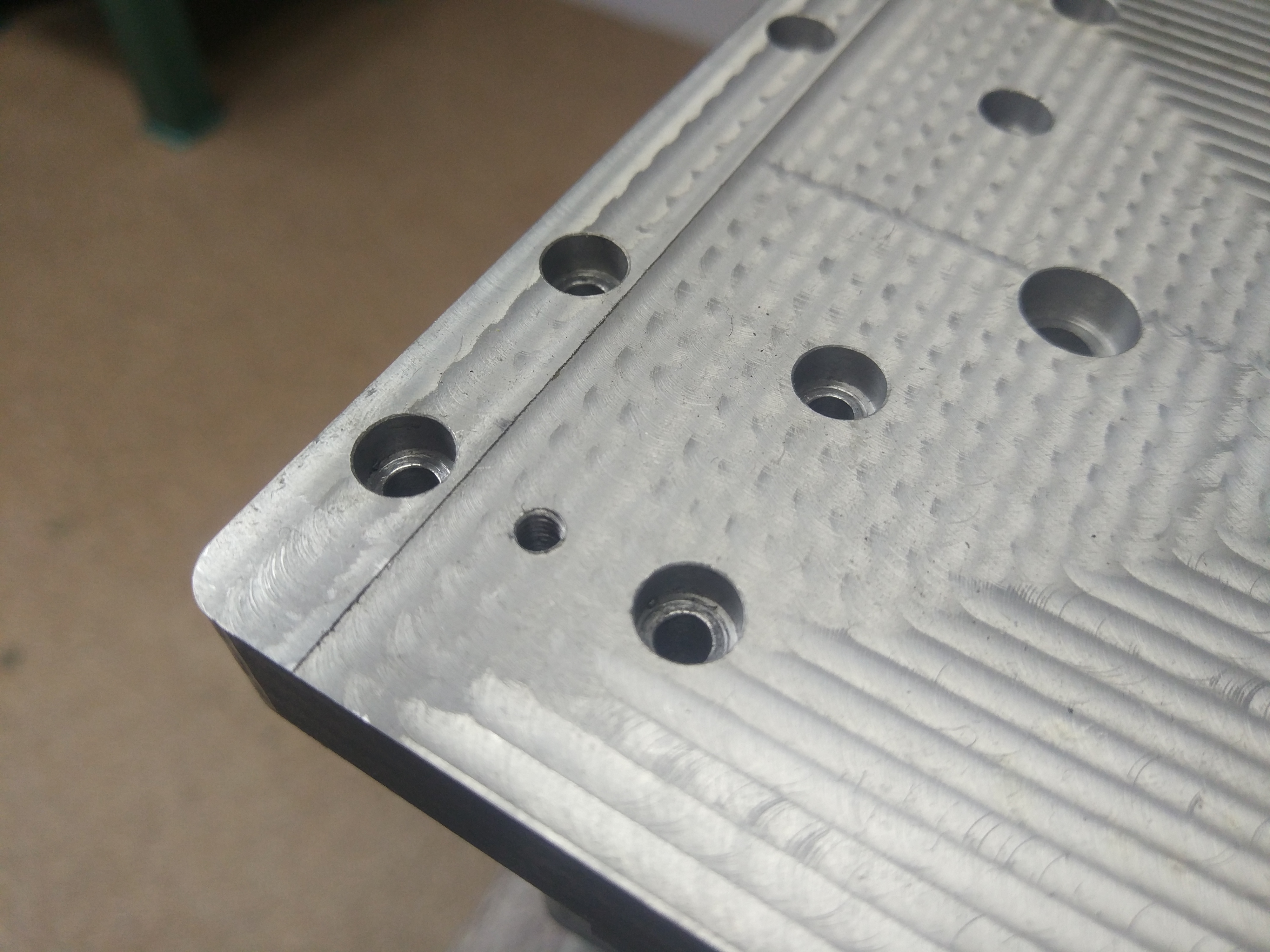

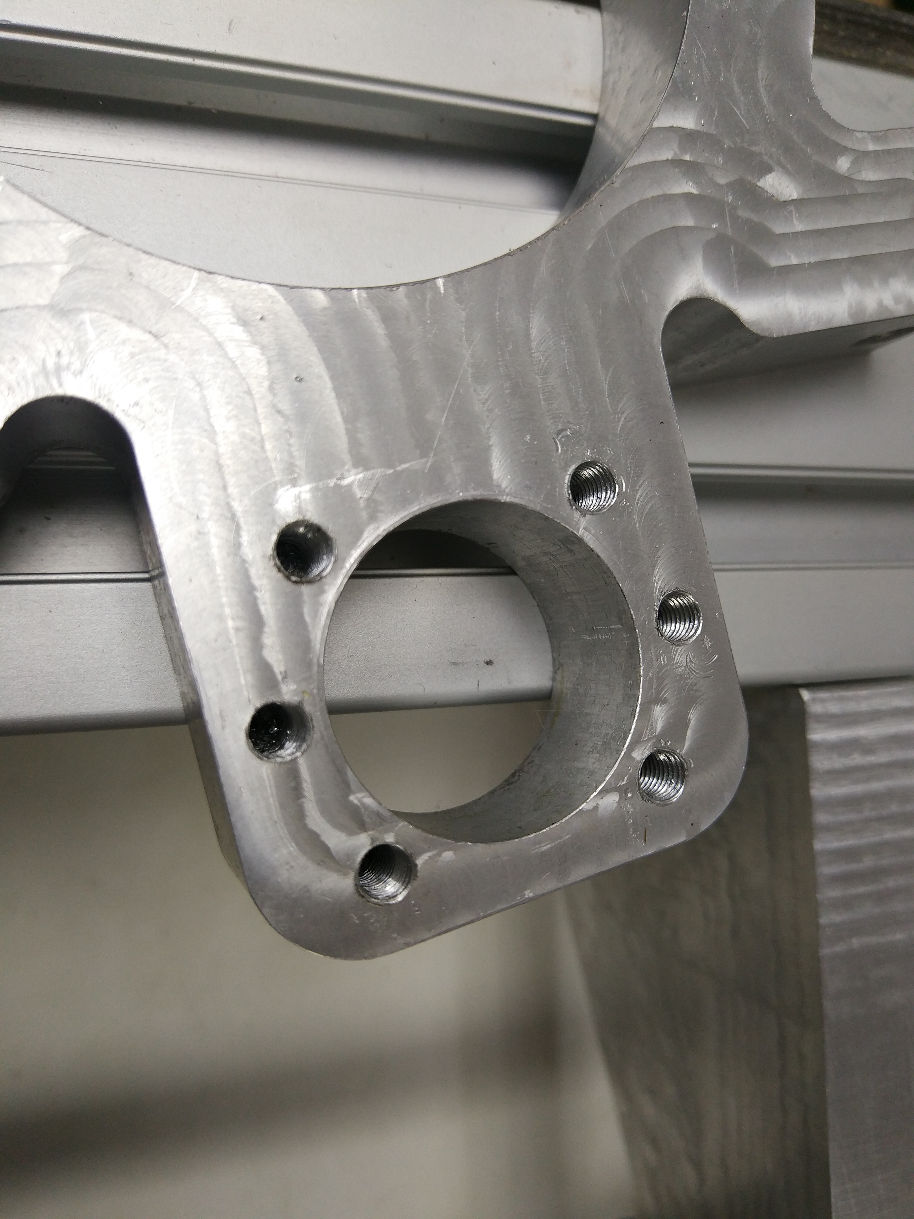

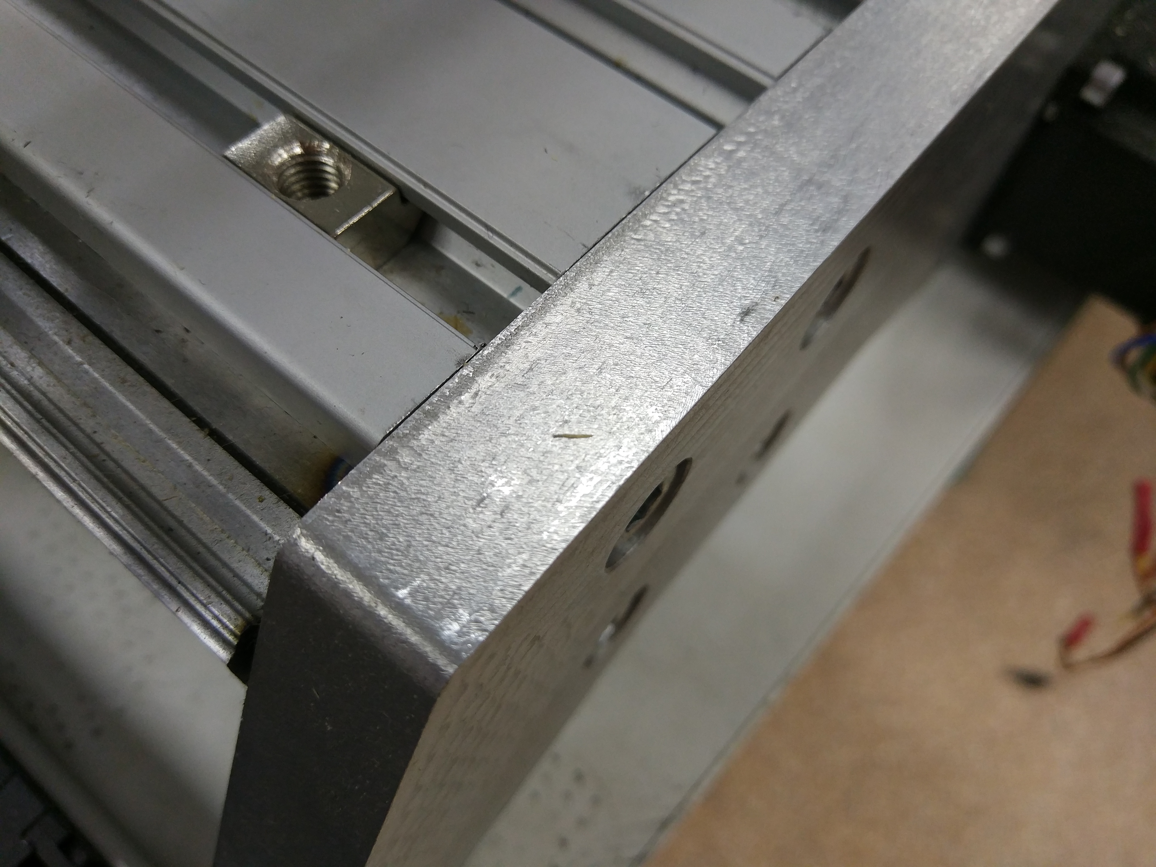

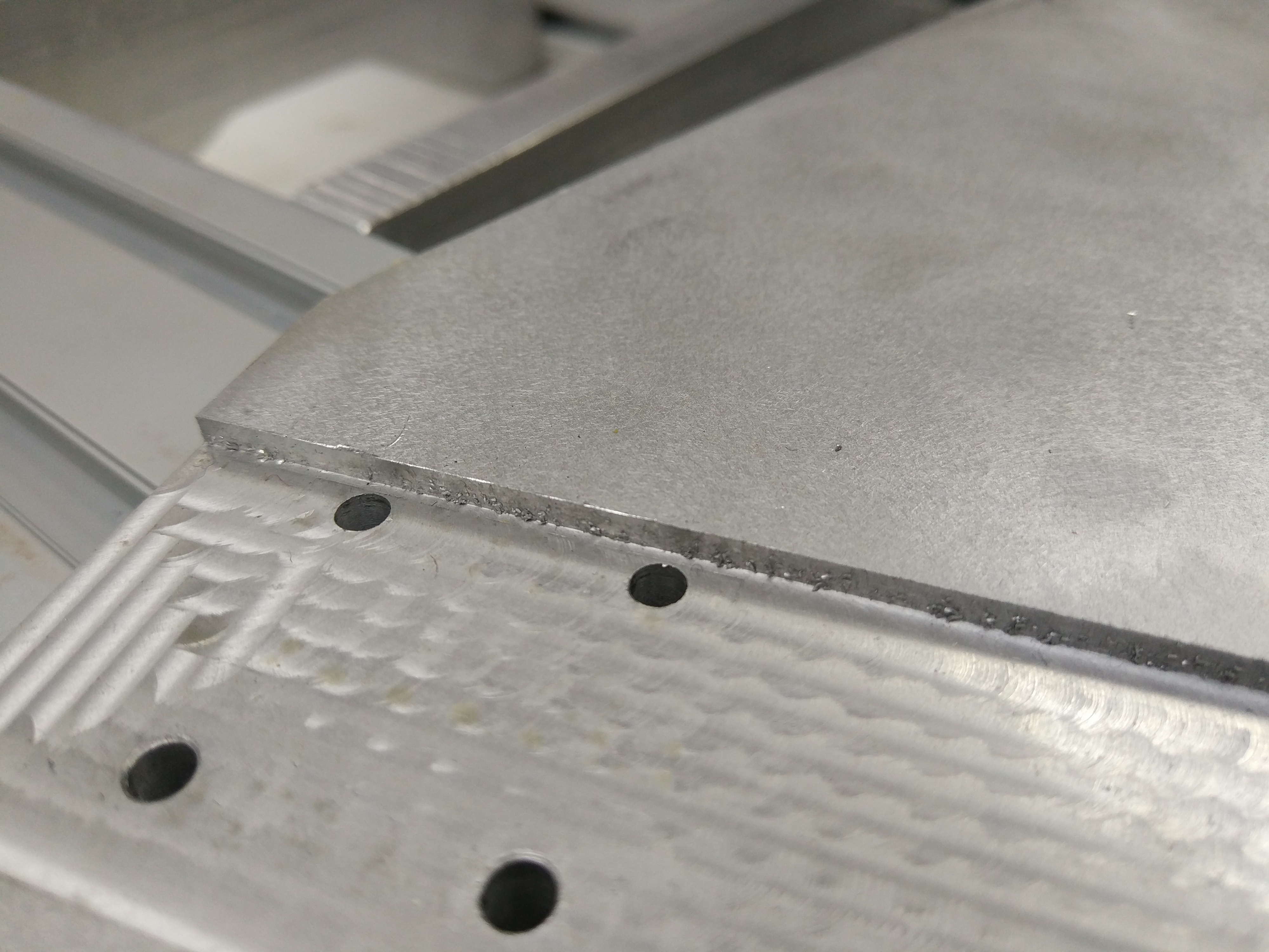

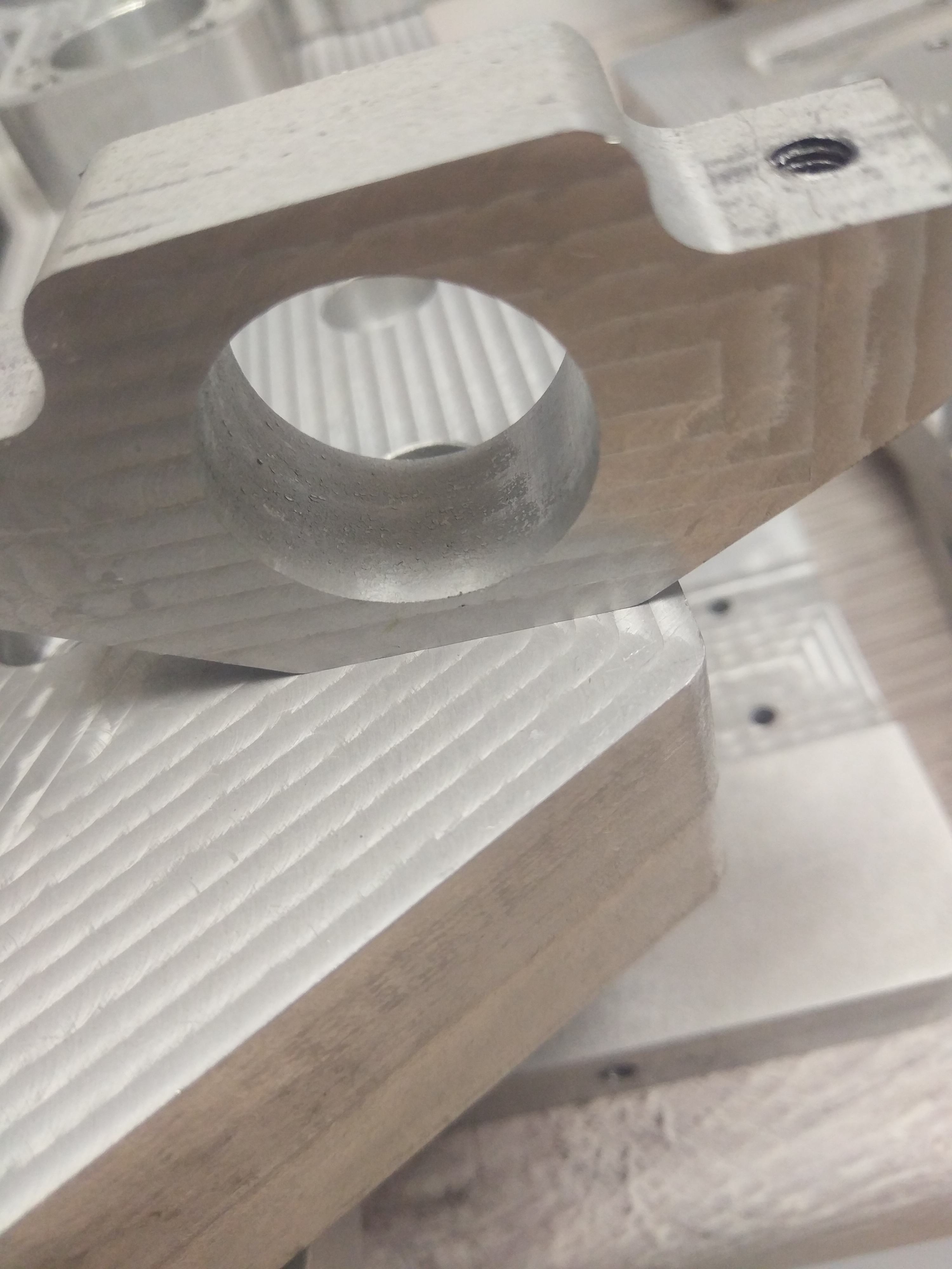

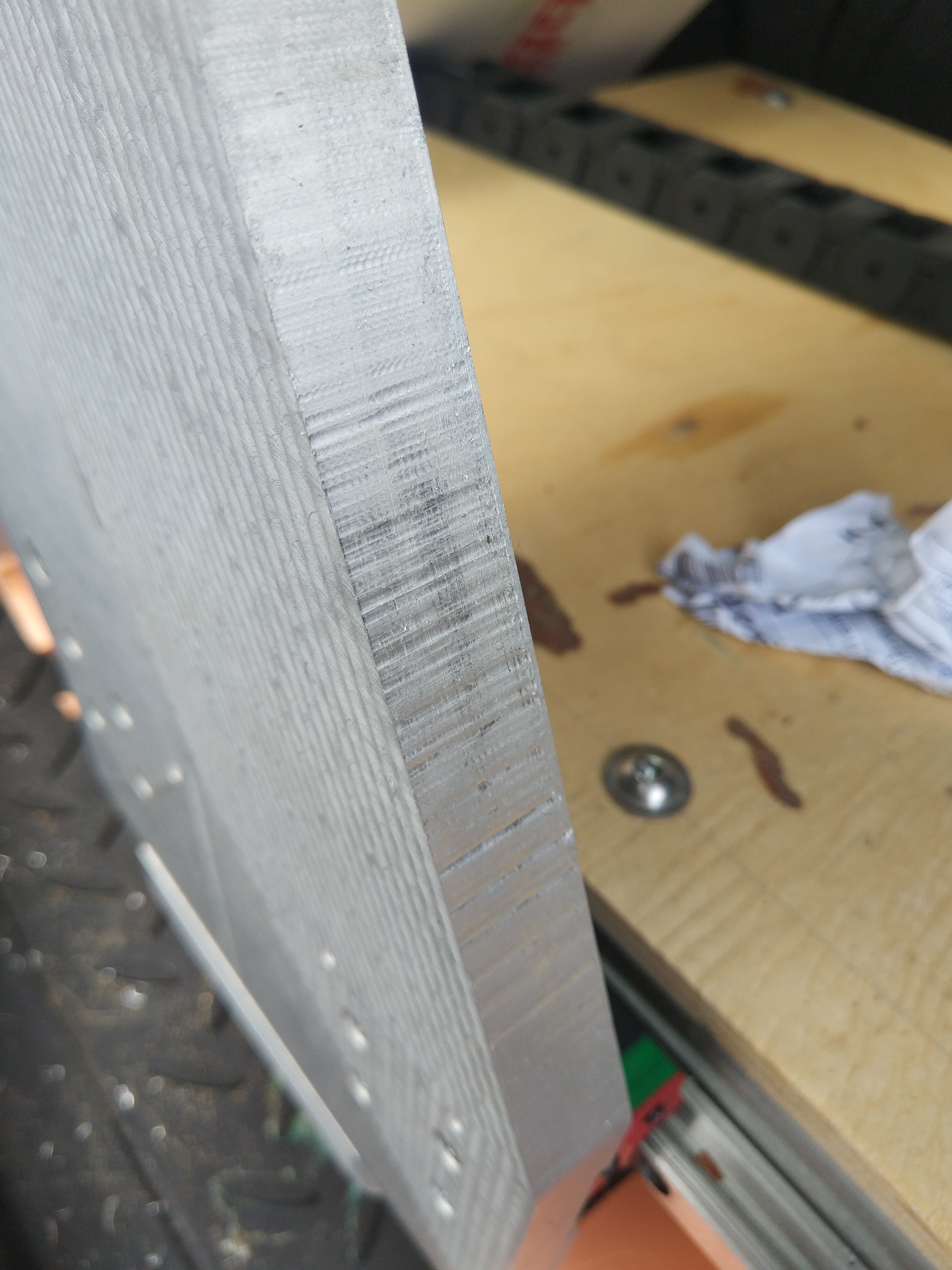

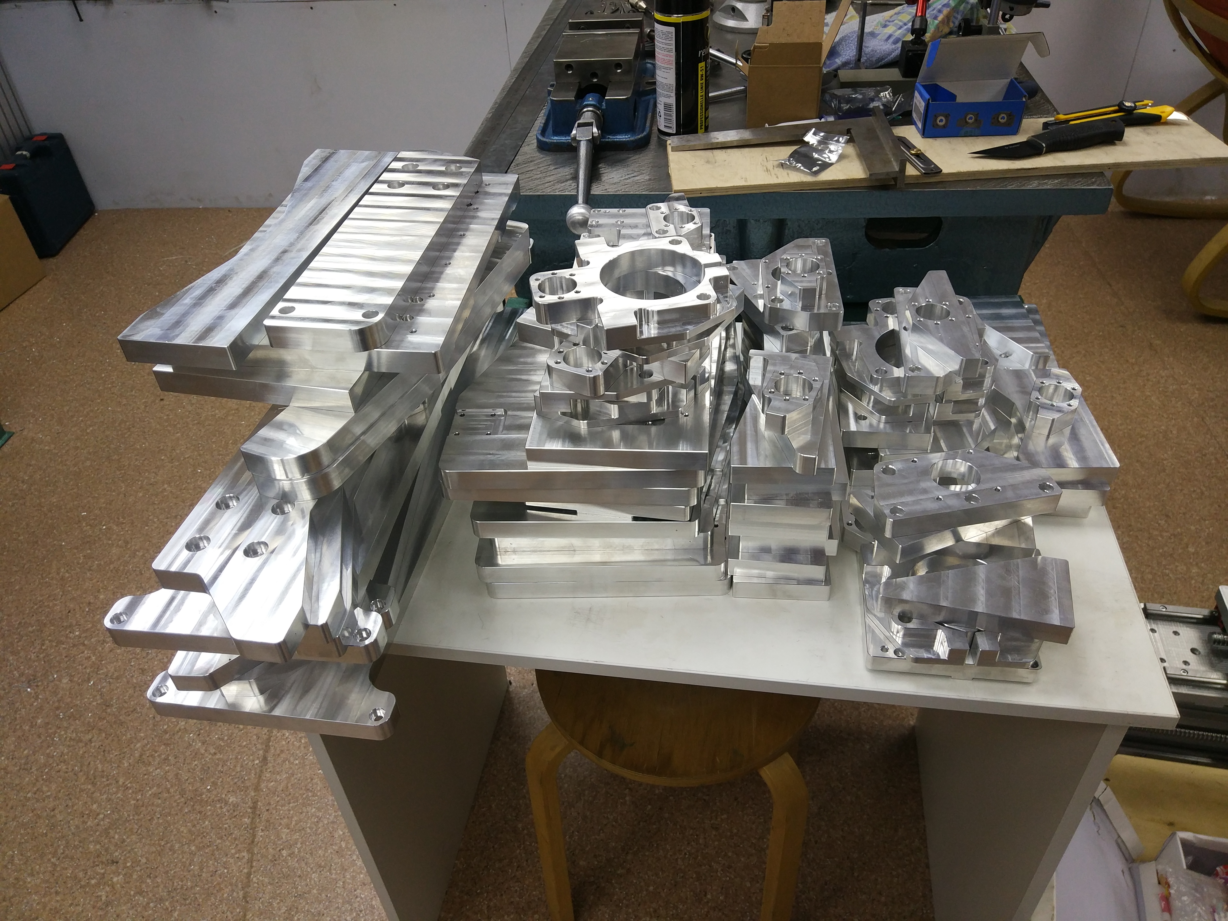

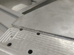

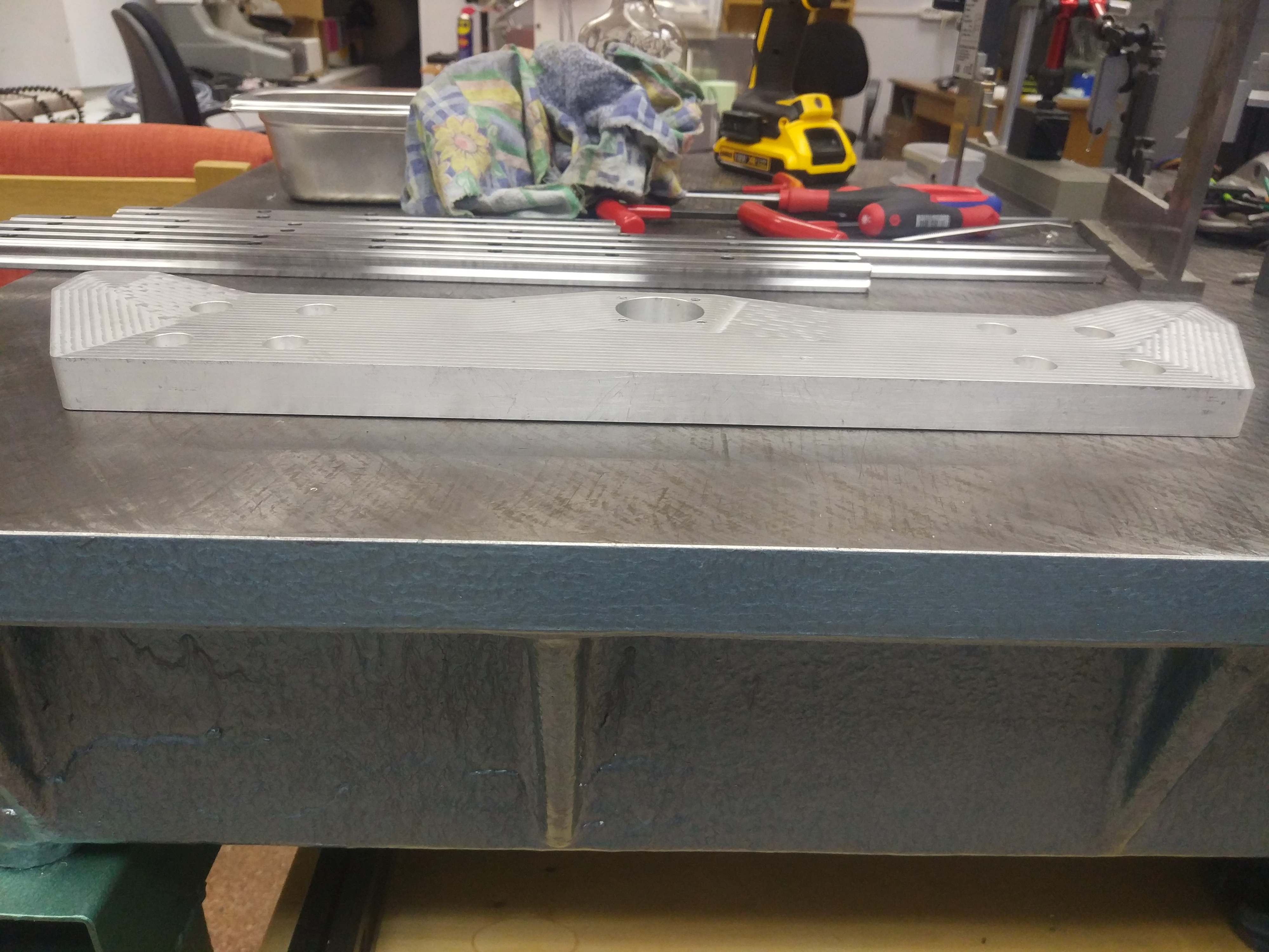

поступил ко мне в реанимацию зверек по проекту А43 из этой темы http://www.cnc-club.ru/forum/viewtopic. ... 63&t=18529 в весьма тяжелом состоянии. изначально ехал на юстировку но по прибытию выяснилось что юстировать там нечего поскольку оно даже не собирается. основная причина всех бед это отвратительного качества фрезерованные детали в исполнении всем известного jek-66 описать сей шедевр можно только исключительно матом потому ограничимся фотокарточками :lol:

Язык твой - враг твой.
Фрезеровал скорей всего jek-66 по качеству неизвестно. Оно конечно похуже оригинала но сам проект сделан таким образом что требования к фрезеровки минимальны а то что должно быть по точней делается за одну установку и одним инструментом.

Да оно канеш както соберется но я пока разбирал изрезал все руки поскольку кругом заусенцы фаски не сняты даже напильником. Ну и отклонения геометрии настолько велики что проект их уже простить никак не может.

Вот и секрет низкой цены

Совсем недорого 25тр примерно с металлом. Но экономии не выйдет поскольку реанимация и пересылы сожрут большую часть экономии.

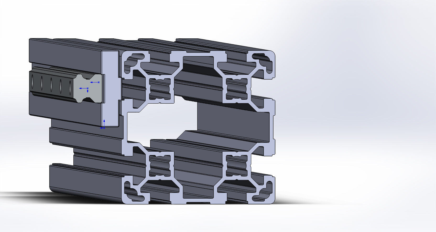

frezeryga писал(а):Профиль в оби продается. В будущем возможно перейду на шину 30х10
А что скажете на счет такой конструкции? Или так делать не стоит?
Проставка.JPG (3275 просмотров) <a class='original' href='./download/file.php?id=139752&mode=view' target=_blank>Загрузить оригинал (331.91 КБ)</a>
Re: 400х300х100 открытый проект
Не стоит использовать тонкостенный профиль и не стоит пытатся пихать что либо в т паз поскольку он неоднородный по ширине и кривой.

Это на чем же делали те детали? Я думал, что некоторые детальки у меня хреновато получились, но получается, что шикарные вышли деталюхи то, по сравнению с ЭТИМ
На фанерном станке наверно.

frezeryga писал(а):Не стоит использовать тонкостенный профиль и не стоит пытатся пихать что либо в т паз поскольку он неоднородный по ширине и кривой.
На счет паза, как то и не сомневался, было бы нормально, уже давно бы так делали. А вот с профилем, не совсем понятно, на сколько это критично ? Потому как лучше китайского 3018, с люфтами в 3мм, у меня не было.
