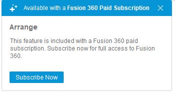

Нестинг "всё"? Теперь только по подписке..? или я что-то не то делаю?
