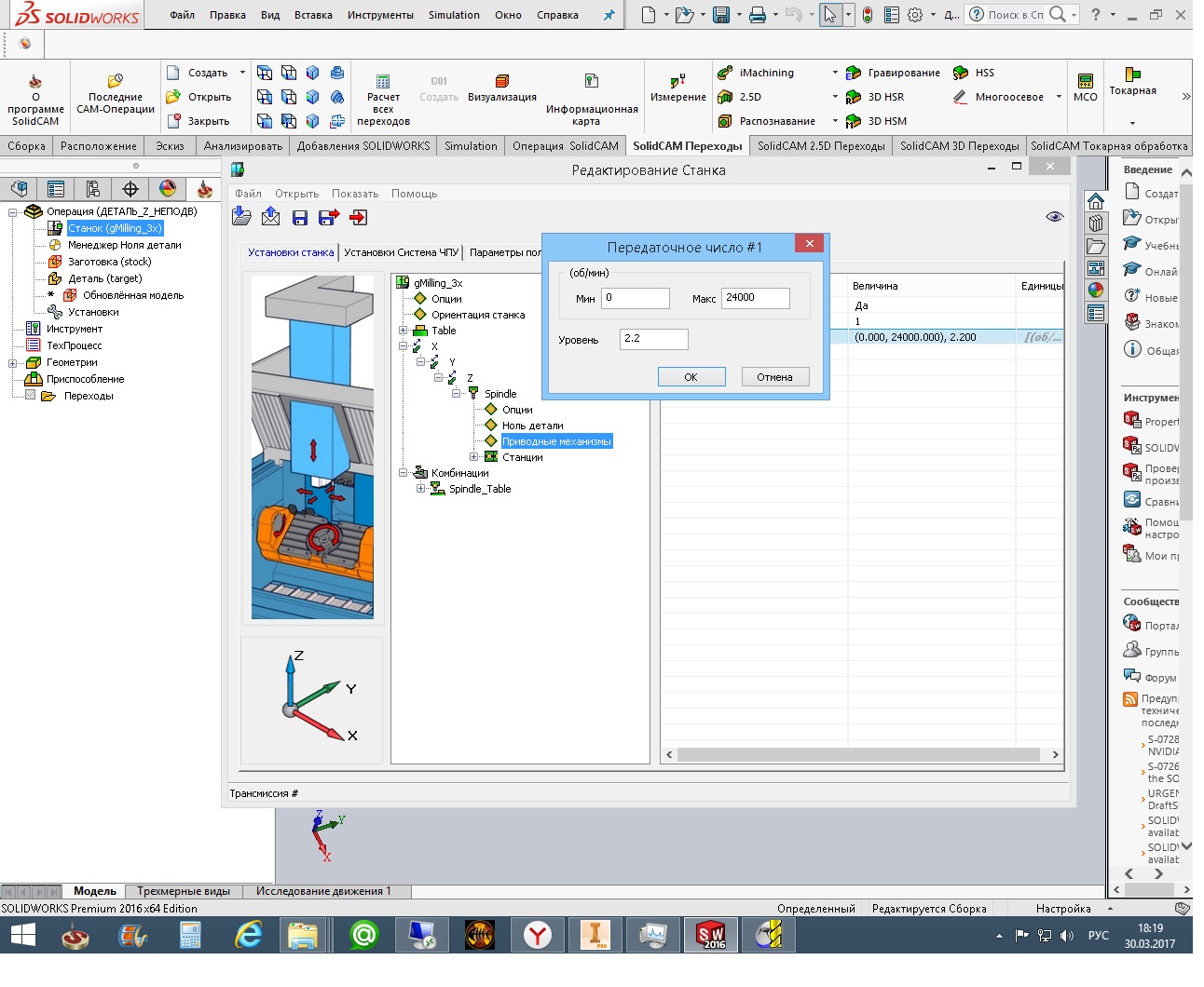

Как вы зашли в это меню?)) я какое то подобное меню открывал, но не было возможности редактировать
Re: SolidCAM
Двойной клик по vmid файлу, который рядом с файлом постпроцессора лежит.
Без возможности редактирования если через дерево в солидкаме открыть...

Тоже калдовал в этом месте(((
В разных версия это место по-разному выглядит
На этой картинке 4000 - это обороты (их меняй на свои ,наверно 24000)
15 - это 15кВт :cheesy: :freak: (ставь свою мощу )....
2.2 у меня вот не помню запятая там или точка

sima8520 писал(а):Как вы зашли в это меню?)) я какое то подобное меню открывал, но не было возможности редактировать
Надо правильно клацнуть 2 раза именно по слову "Трансмиссия"
Надо закрыть солид и открыть файл в папке,,что я вам подсказывал. Двойным кликом.

Не помогло внесение изменений в файл. При использовании gMilling_3x и создании фрезерования, во вкладке инструмент, есть пункт скорость вращения, число оборотов, там по умолчанию стоит 3500. И ниже, выпадающее меню, так вот там появляется надпись Gear 1 (0-10000rpm, 15kW). А вот при использовании Mach3, это выпадающее меню пустое. Из за этого и ругается CAM. Как решить эту проблему, ума не приложу
Re: SolidCAM
Открываю файл gMilling_3x.vmid, в пункте постпроцессор выбираю Mach3. Сохраняю, открываю солид, пытаюсь создать УП. И тут же ругается SolidCAM, говорит File Mach3, Line 1: Неопознанное выражение. Нажимаю ОК. Появляется следующее сообщение, File Mach3, Line 2: Таблица символов переполнена. Нажимаю ОК. Появляется следующее сообщение, File Mach3, Line 3: Таблица символов переполнена. Нажимаю ОК. И так далее, до таблицы 5

Re: SolidCAM
привет, земляк оказывается :). Выложи файлы поста, поправлю если смогу.
sima8520 писал(а):Открываю файл gMilling_3x.vmid, в пункте постпроцессор выбираю Mach3.
А ненуна так делать, файлы взаимосвязаны.

Большое спасибо nik1 за помощь!
Re: SolidCAM
Все разрулилось? А то сегодня с утра работки подкинули, только на форум попал...
Re: SolidCAM
Да, заменил все файлы на новые (файлы nik1) и всё заработало
