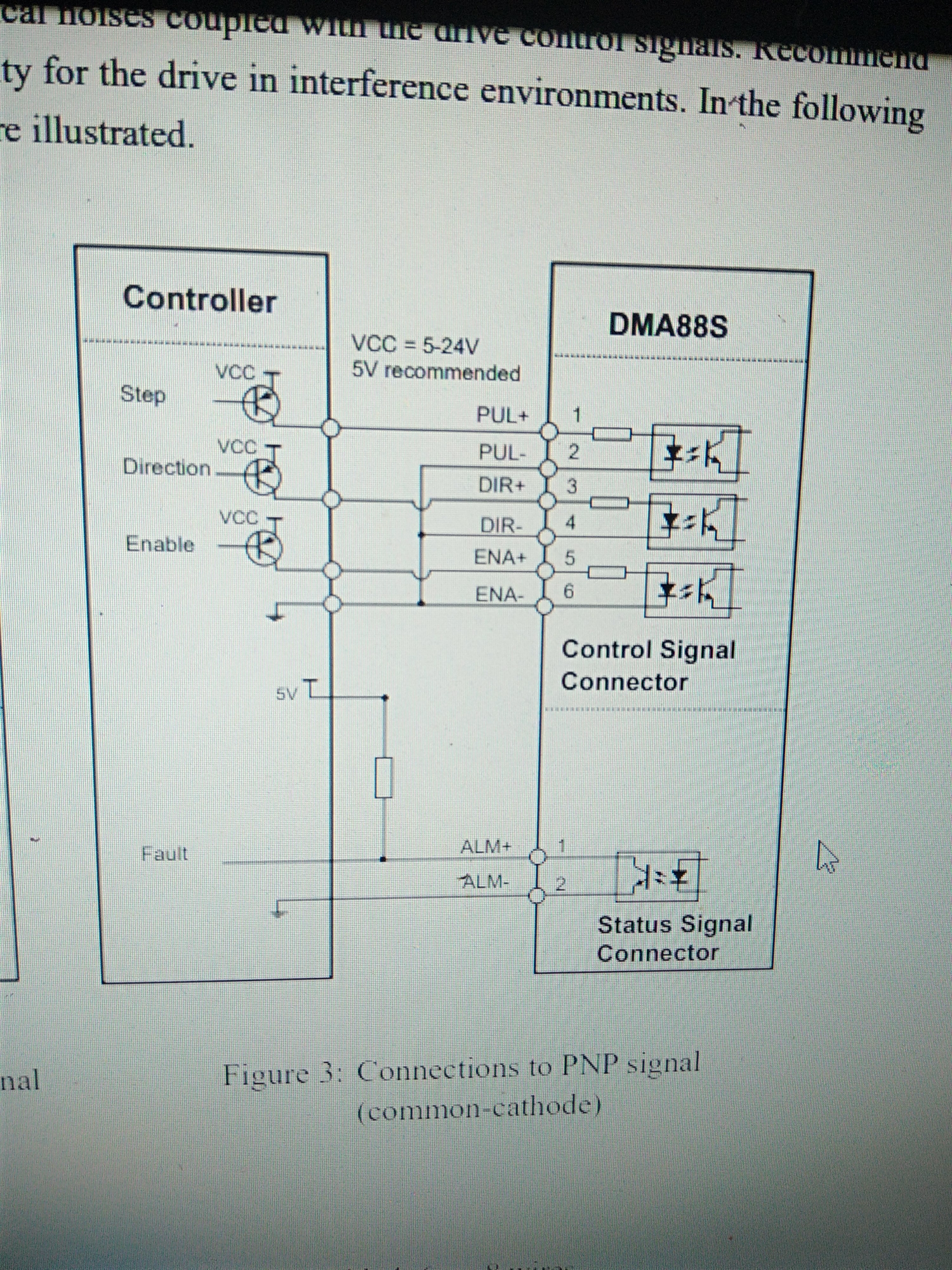

Михаил здравствуйте. Спасибо что еще не бросили проект). Прошу помогите с вопросом. Есть необходимость подключить выход ALM+, ALM- драйвероа, к входу E-stop вашей платы. Можно ли сделать такое подключение и как правильно? Можно ли последовательно подключить 4 драйвера? Схему подключения драйвера прилагаю. При нормальной работе драйвера вход ALM низкое сопротивление(из инструкции).
