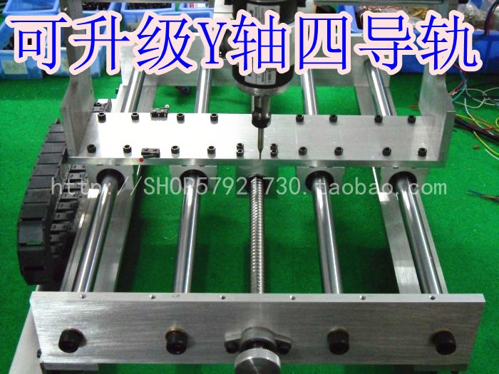

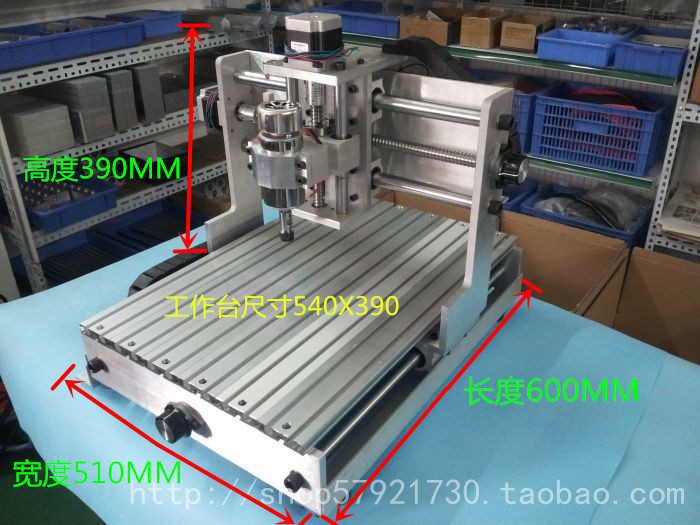

Вчера купил две ШП 500 и 750 по 2000руб. Конечно без паспортов, 500 б/у, 750 в смазке была , конечно есть дефекты небольшие. но для моих нужд самое то. Теперь назрел вопрос как правильно калибровать станок, понятно что в первую очередь выставить параллельно четыре направляющие в основании (только как лучше это сделать)
Станок как на фото, только шпиндель 800ватт. Может подскажете как усилить раму , понимаю что раму лучше полностью поменять. Но пока не до этого ))))
Рама.jpg (2958 просмотров) <a class='original' href='./download/file.php?id=133978&mode=view' target=_blank>Загрузить оригинал (105.97 КБ)</a>
T2RW6kXqlXXXXXXXXX_!!90556967.jpg (2958 просмотров) <a class='original' href='./download/file.php?id=133979&mode=view' target=_blank>Загрузить оригинал (130.9 КБ)</a>
Re: 400х300х100 открытый проект
Станок на валах юстировать не реально и линейка ему ненужна поскольку там и без нее понятно что 100% банан.

Покуда работать на том, что есть. Копить. Читать. Изучать вопрос. Чертить.
Что ещё тут посоветуешь ..
Усилить существующую конструкцию .. ну разве только стол потолще. И всё. Обвешивать портал - увеличится банан.

Что за банан то? ))))))) Понятно кривизна , только в каком месте? ))))

Валы прогибаются под весом портала.

Блин там их 4 штуки и прогибаются? (((

sazn86 писал(а):Блин там их 4 штуки и прогибаются?
Да, прогибаются. И стол прогибается.
Всё висит защемлённое по концам. Посчитайте сами.
300-200 - большое поле для домашнего переносного станка.
Сделайте проект, и в анализе увидите вес.
