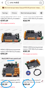

Cчитаю недорого для такого уровня контроллера это в районе 50 евро, первая же ссылка по поиску на Али предлагает 50-55 евро, если получше поискать, думаю и дешевле можно найти, и с ключами проблем не вижу, от слова совсем, китайцев конечно же не рассматриваем.

xvovanx писал(а): первая же ссылка по поиску на Али предлагает 50-55 евро, если получше поискать, думаю и дешевле можно найти
Спасибо.
Мне, к сожалению, Али (впрочем как и работодатель) предлагает всё в рублях :D
Я, конечно же, поискал, прежде чем публиковать свой пост. Меньше 8К не получается. Либо так, либо низкой ценой заманивают, а потом накидывают 6К за шиппинг.

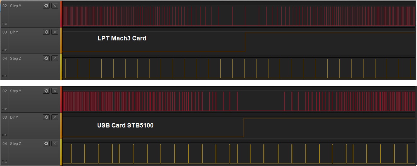

И кто-нибудь исследовал, что на выходах этих контроллеров, с помощью логического анализатора?
Типа как здесь

На выходах там все красиво, красивые импульсы, не иголки. Софт последний с офф.сайта 2018 года (сейчас он убран из списка, упор на TNG). Я раньше выкладывал его кому надо. По необходимости пишите в личку.

xvovanx писал(а): На выходах там все красиво, красивые импульсы, не иголки.
Дело не в красивой форме импульсов, а в периодах между ними.
Я привел пример сравнения импульсов от 2-х контроллеров при выполнении одной и той же УП (движение по дуге по XY и подъем по Z).
Так первый контроллер выдает по каналу Z (на прямолинейном участке) импульсы с четко одинаковыми промежутками, а второй - с некоторым разбросом. Так же дела обстоят на других каналах: второй контроллер "шатает" из стороны в сторону. В конечном результате исполнительные механизмы приедут в одну и ту же точку, но второй контроллер нанесет кинематике бОльший урон (износ).
Эта проблема замечена мной на всех USB-контроллерах. И объясняю я её небрежным программированием микроконтроллеров без учета асинхронности передачи данных по USB.

Не волнуйтесь, даже в МК1 с пиком 18 серии нет такого бардака с импульсами как в мачевских платах.
