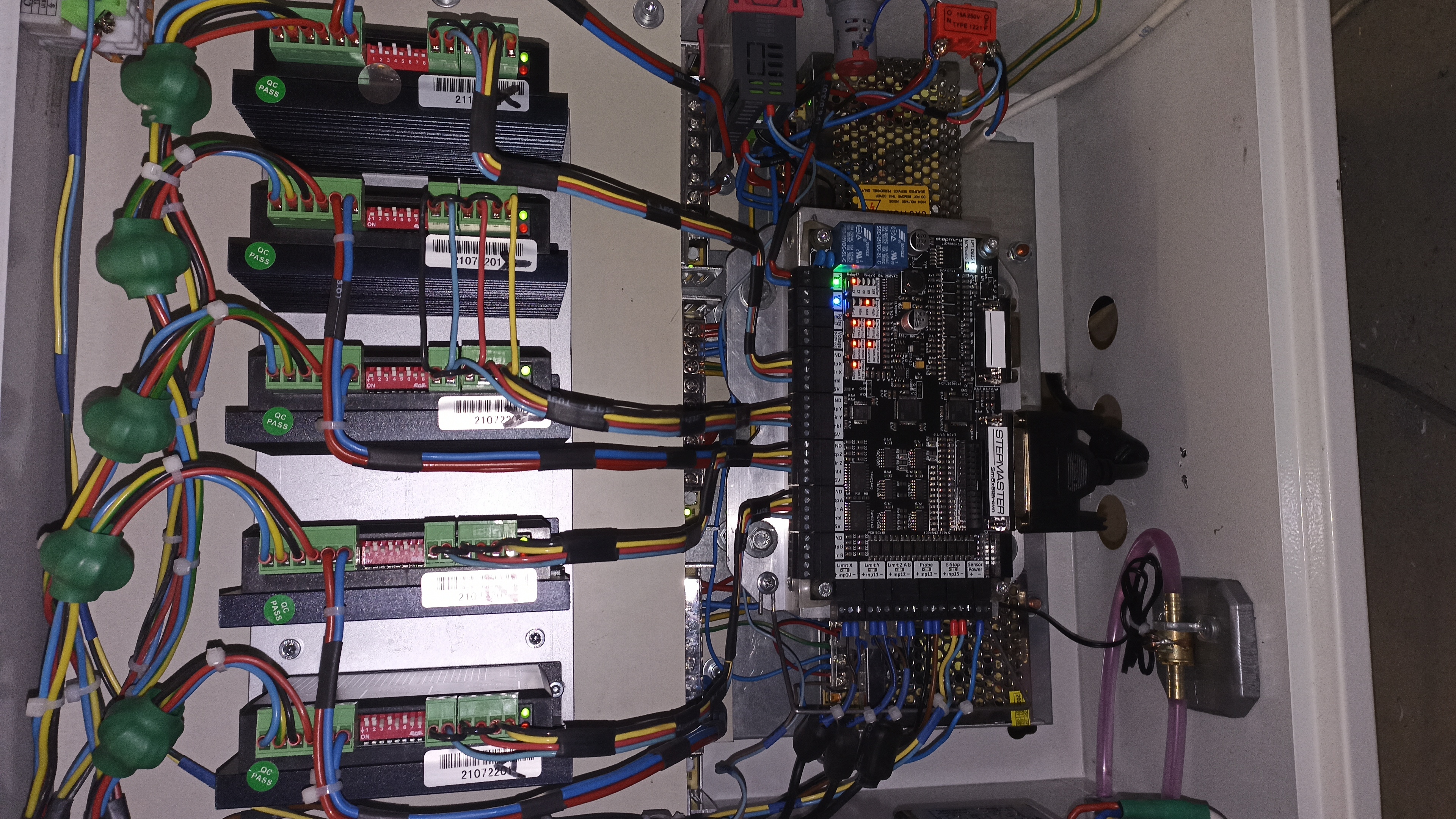

Добрый день.Приобрел Вашу плату STEPMASTER V 2.5 ,с настройками вроде разобрался под матч 3 на русском языке ,в устной форме ,пытаюсь запустить станок .Не знаю может у Вас есть готовые настройки на 4 оси.Рабочее поле 1000*1500,швп шаг 5 ,ШД 57HS112,драйвера DM556D,

IMG_2022_05_20_13_19_23_6556207792115881887505.jpg (2668 просмотров) <a class='original' href='./download/file.php?id=203415&sid=2ff35475dd04a0b0792650babd9d8518&mode=view' target=_blank>Загрузить оригинал (3.28 МБ)</a>

Не пойму почемуто все настроил а шд не реагируют от клавиатуры .когда моргает сброс двигателя стоят в тормозе ,когда сброс надовил напряжение с шд пропадает но сдвигов нет .Датчики кнопка стоп все работает .с клавиатуры показания меняются по осям а движений нет.Завтра попробую разобратьса

Re: StepMaster ver 2.5
Добавлено: 21 май 2022, 00:22
antoxa-kylibin
Charge pump?
Добавлено: 21 май 2022, 09:18
drey82
Енейбл отключить совсем, скорее всего заработает, а так там в настройках енейбл инвертировать вроде нужно ( так не вспомню, но не сложно), я его везде отключал (работаю без него, полет нормальный - за и против почитай)
Добавлено: 21 май 2022, 10:55
Феликс
Добрый день.Да я отключил Enable 1 все заработало.Ещо один момент я концевики установил 6 шт по 2 на каждую ось дал им отдельное питание как в инструкции плюс на БП и минус на плату в последнее гнездо сигнальный и минусовой на плату от датчиков но почему когда клавиатурой передвигаешь срабатывает концевик загорается светодиод на плате а движение не останавливается ,от стоп кнопки все работает
Добавлено: 21 май 2022, 11:09
Феликс
Или концевики срабатывают только при запуске программы или в дом .Придеи если даже с клавиатуры зазевался должно ведь прекратится движение
Добавлено: 21 май 2022, 11:44
drey82
Концевики настраивать нужно правильно, хоум и лимит работают по разному
Добавлено: 21 май 2022, 17:55
Феликс писал(а): Да я отключил Enable 1 все заработало.
В настройках программы инвертировать сигнал Enable нужно было.
