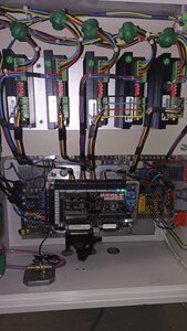

Добрый день.Приобрел Вашу плату STEPMASTER V 2.5 ,с настройками вроде разобрался под матч 3 на русском языке ,в устной форме ,пытаюсь запустить станок .Не знаю может у Вас есть готовые настройки на 4 оси.Рабочее поле 1000*1500,швп шаг 5 ,ШД 57HS112,драйвера DM556D,

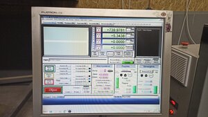

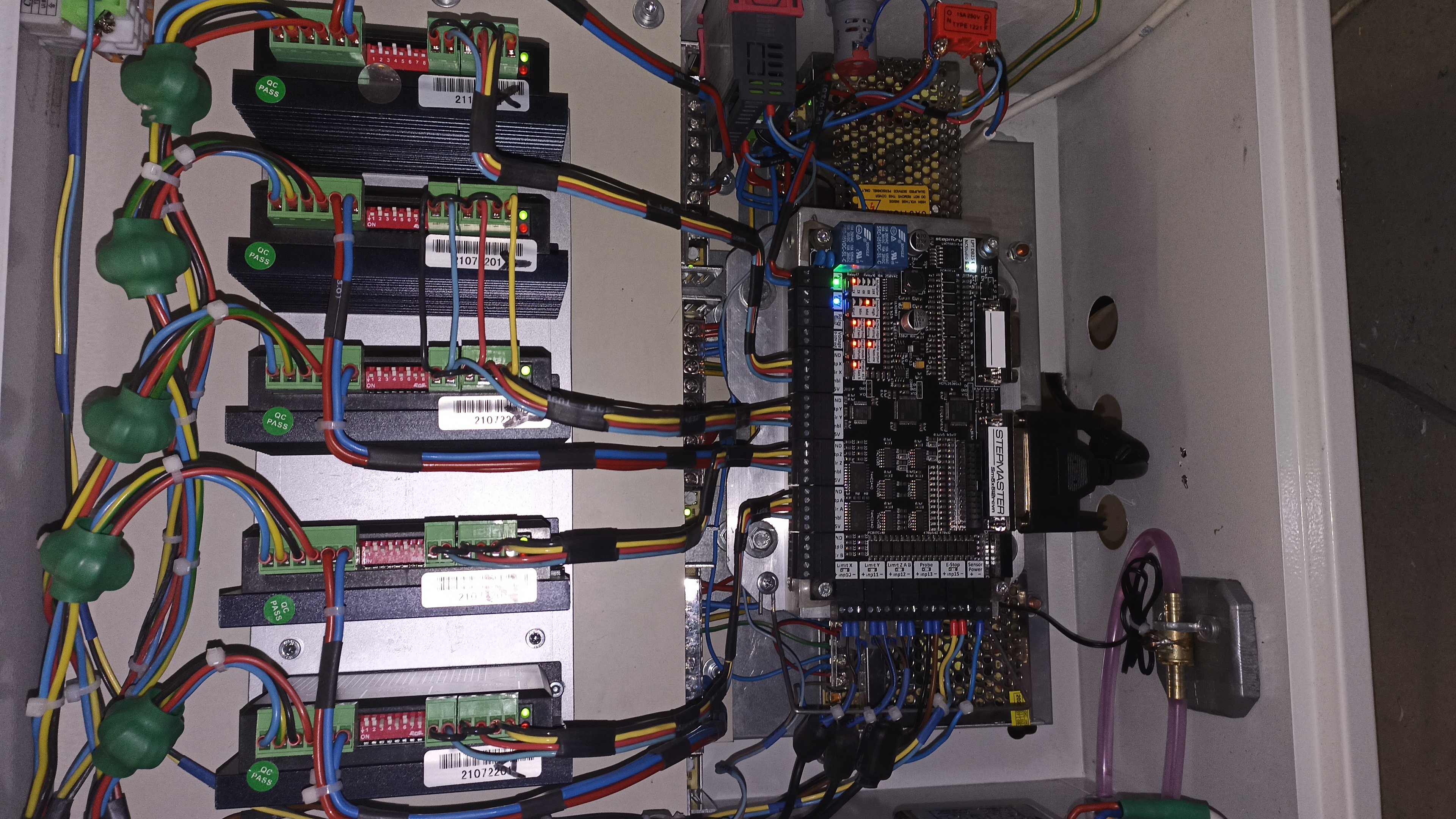

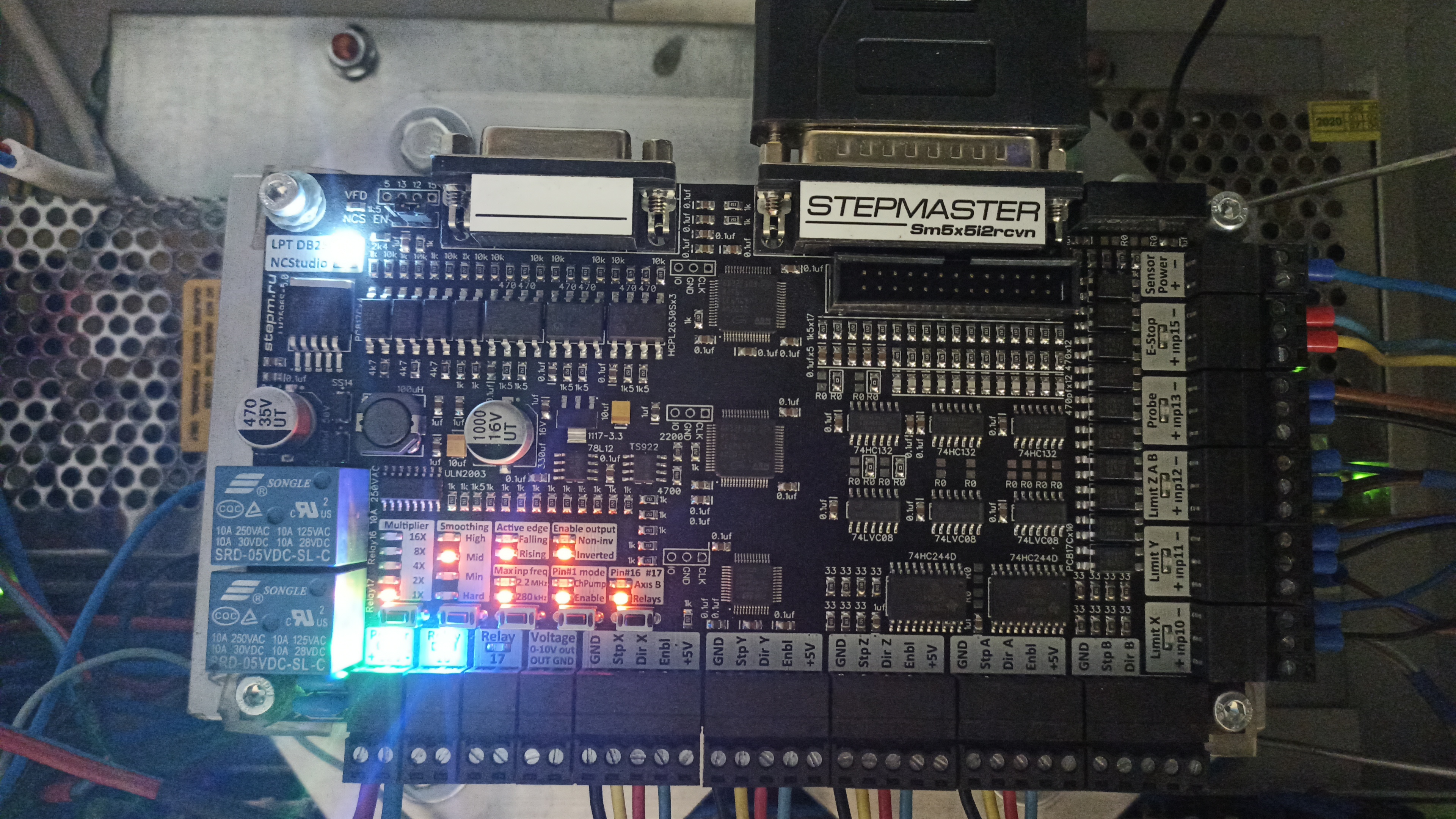

Не пойму почемуто все настроил а шд не реагируют от клавиатуры .когда моргает сброс двигателя стоят в тормозе ,когда сброс надовил напряжение с шд пропадает но сдвигов нет .Датчики кнопка стоп все работает .с клавиатуры показания меняются по осям а движений нет.Завтра попробую разобратьса

Charge pump?

Енейбл отключить совсем, скорее всего заработает, а так там в настройках енейбл инвертировать вроде нужно ( так не вспомню, но не сложно), я его везде отключал (работаю без него, полет нормальный - за и против почитай)

Добрый день.Да я отключил Enable 1 все заработало.Ещо один момент я концевики установил 6 шт по 2 на каждую ось дал им отдельное питание как в инструкции плюс на БП и минус на плату в последнее гнездо сигнальный и минусовой на плату от датчиков но почему когда клавиатурой передвигаешь срабатывает концевик загорается светодиод на плате а движение не останавливается ,от стоп кнопки все работает

Или концевики срабатывают только при запуске программы или в дом .Придеи если даже с клавиатуры зазевался должно ведь прекратится движение

Концевики настраивать нужно правильно, хоум и лимит работают по разному

Феликс писал(а): Да я отключил Enable 1 все заработало.
В настройках программы инвертировать сигнал Enable нужно было.

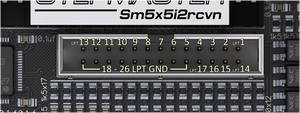

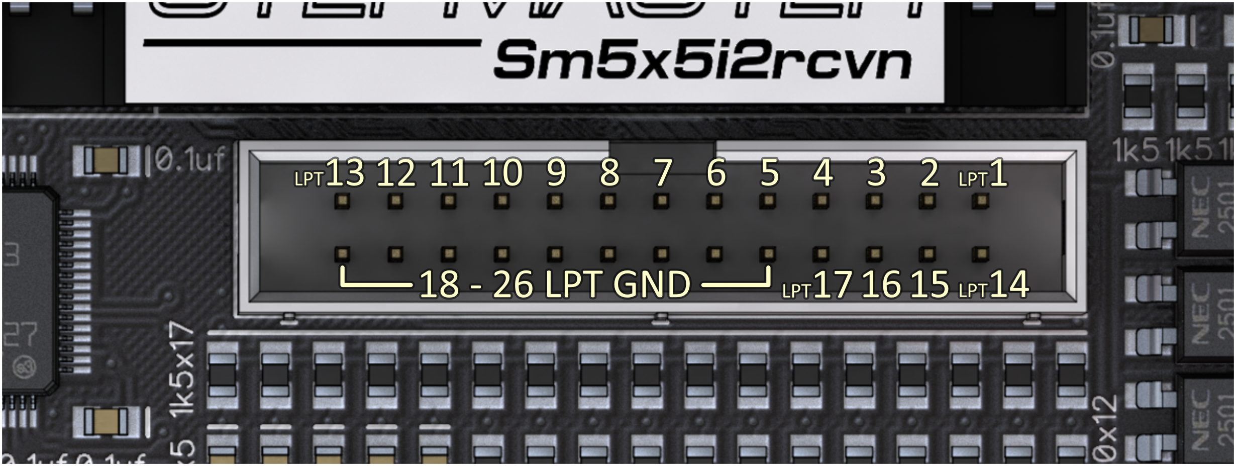

Были вопросы про распиновку разъема на плате.
Назначение пинов совпадает с материнскими платами компьютеров.
Номерация пинов DB26.png (2830 просмотров) <a class='original' href='./download/file.php?id=203712&sid=2c453943bf0d98b6b20d489a548d561c&mode=view' target=_blank>Загрузить оригинал (1.87 МБ)</a>
