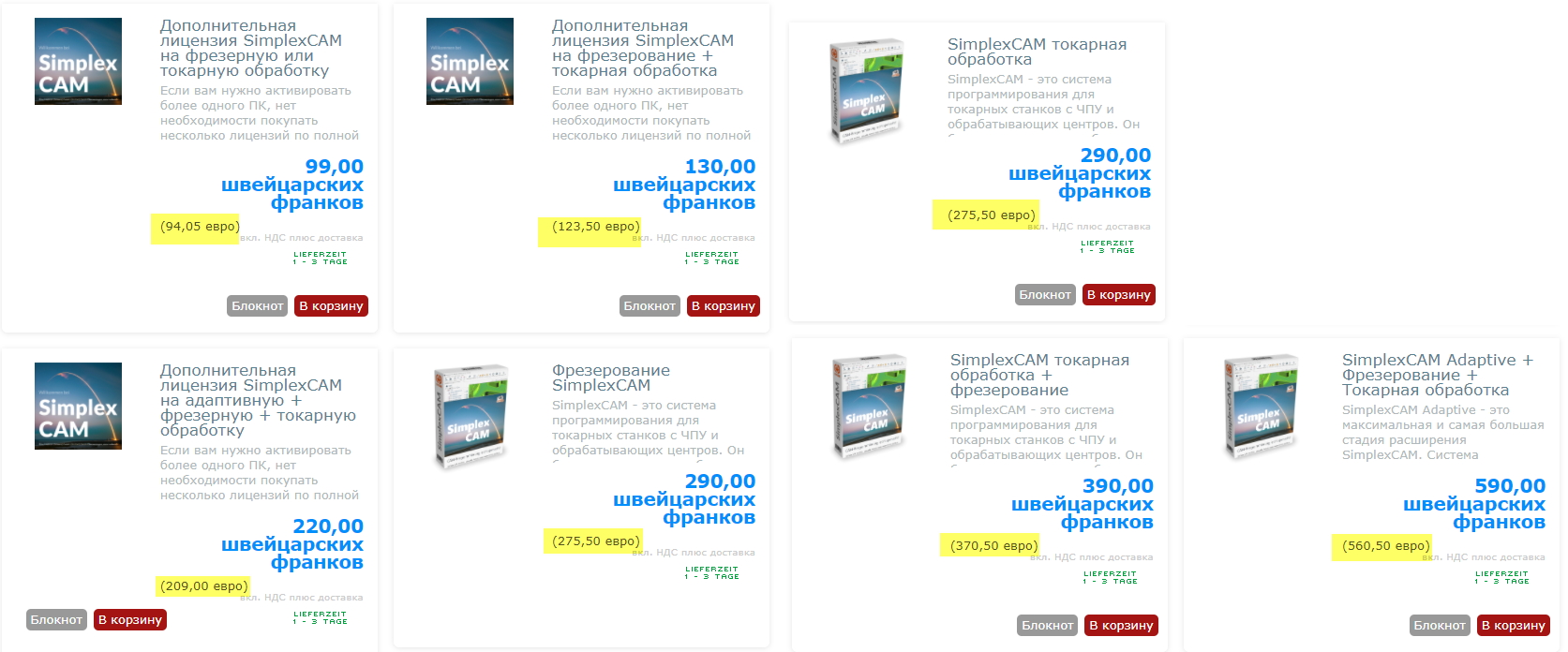

Прога SimplexCAM (доступно более чем на 20 языках) - очень похожий интерфейс, но уже по дороже, но и по моему функций побольше, токарка, фрезеровка, водорезка, лазер и прочее...
https://www.simplexcam.ch/index.php
SimplexCAM1.jpg (1721 просмотр) <a class='original' href='./download/file.php?id=188956&sid=5f2d42b30f3823766620de067088e445&mode=view' target=_blank>Загрузить оригинал (923.46 КБ)</a>
SimplexCAM2.jpg (1721 просмотр) <a class='original' href='./download/file.php?id=188957&sid=5f2d42b30f3823766620de067088e445&mode=view' target=_blank>Загрузить оригинал (569.79 КБ)</a>
текст с рекламной бирки:))
SimplexCAM - это система программирования для токарных станков с ЧПУ и обрабатывающих центров. Он сочетает в себе функции систем CAD / CAM с типичными функциями текстового программирования.
Для использования этого программного обеспечения не требуется опыта работы с системами CAD. Он специально разработан для ускорения генерации G-кода для простых деталей и ускя юряет и ускя юряет гене -даци.
Решение CAM для управления от • Mach3 • Fanuc • Heidenhain • HAAS • Siemens • DOOSAN • MAZAK • MORI-SEIKI • Токарного станка 2 • и других в в других в в пропер ...Загрузка постпроцессора ...| сделайте свой запрос здесь ...
Важно: SimplexCAM - это не аренда, а покупная версия, которая принадлежит вам лично!
PS!
Стало понятно, похоже немцы выкупили eCAM и теперь он называется SimpleCAM, теперь все после версий 4.х или принадлежит им или 2 проги идут параллельно...
