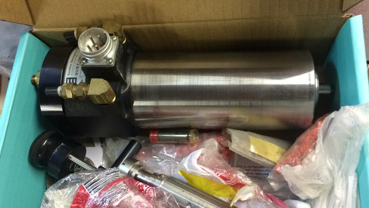

Прикупил тут по случаю шпинделек на 60 000 об 0.75 кВт Excellon Quiet Drill 820 и никак не могу найти официальных паспортных данных на рабочее напряжение ,ток и частоту или хотя-бы на график зависимости напряжения от частоты краем глаза глянуть........ не у кого таких данных нет?

niksooon писал(а):Прикупил тут по случаю шпинделек на 60 000 об 0.75 кВт Excellon Quiet Drill 820
Хех... Автосмена... :good:
Белой завистью завидую. Во сколько обошелся?

niksooon писал(а):Excellon Quiet Drill 820
"Если все еще необходимо:
(я нашел в справочнике Excellon от 1976 года):
Excellon Quiet Drill 820 (теперь Jevco QD820)
1000Hz 60.000 RPM 270VDC
500Hz 30.000 RPM 140VDC"
from https://www.cnczone.com/forums/uncatego ... erter.html

не шпиндель,а прям загадка ,после 3-х часов мудоханья с ним всетаки запустил его , данные по рабочему напряжению с cnczone получаются недостоверные . при настройке на 1000гц и 270В частотник вырубается по превышению тока, сейчас пробую снизить (вернее подобрать) рабочее напряжение таким чтоб перегрузку по току исключить........

Меня смущает 270VDC - что значит DC? Может это амплитуда и надо указывать в 1.4 раза меньше в настройках.

Да я уже снизил напругу , при 150В где-то до 400ГЦ раскрутился ,затем привод вырубило с перегрузкой по току , снизил напряжение до 120В -раскрутился до 600ГЦ и опять ошибка
OI.AC (перегрузка по току )и самое интересное -вывел на дисплей отображение выходного тока и он не превышал 1.5а при 120В и 2А при 150В ,а ошибка по токовой перегрузке вылазит.... ,в настройках частотника (commander sk)ток выставил на мах 4А ежели что..... еще хреново что автонастройка привода под мотор ну никак работать не хочет,если ее включить ,то при запуске сразу OI.AC вываливается хоть тресни.........

А автонастройка она ведь только для векторного режима? Может стоит в скалярном попробовать.

да уже все перепробовал ,вплоть до графика напряжение-частота.........

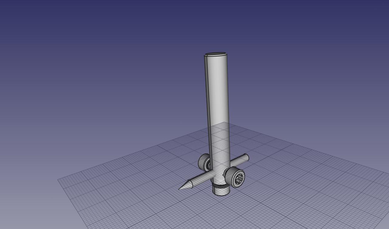

Вопрос №1 подскажите режимы резания для алюминия - фреза кукуруза d 1.5mm
Вопрос №2 хочу сделать державку для фрезы 3.175 из прутка 8, 10мм, а может 12мм для фрезеровки пластиковых шестеренок на поворотке. Обращаться буду к токарю. Как грамотно изготовить державку, чтобы не было дисбаланса и чтобы всё это не разлетелось на куски? Достаточно ли будет одного болта в нижнем торце? Материал и диаметр какой лучше использовать?

не проще использовать модульную фрезу

Lafayette писал(а):не проще использовать модульную фрезу
Проще. Есть ссылка на недорогой набор мелких модульных фрез с оправкой? А тут любой обломок фрезы заточить можно.

На директе валом фрез, у самого есть набор Только модуль не помню, толи 0,4 толи 0,5
да и оправку проще сделать чем под резец, плюс точность зуба на шестерне.
