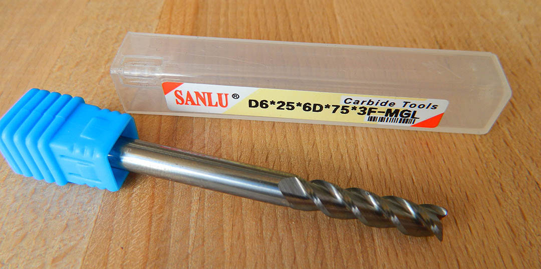

Появился первая непонятка (картинка)
Это как это? :thinking: Кромка у фреза 25 мм ,а высота детали 45
Нашел видео,где упоминается искусственное обнижение хвостовика.
https://www.youtube.com/watch?v=zHcJAAfmQCY&t=1117s
Кто так делал? Наждак? Токарка?
Re: SolidCAM
Добавлено: 26 мар 2017, 15:06
Константин23 писал(а):Кто так делал? Наждак? Токарка?
Есть и такие фрезы.
DSCN5216.JPG (3617 просмотров) <a class='original' href='./download/file.php?id=107178&mode=view' target=_blank>Загрузить оригинал (74.16 КБ)</a>
Я обнижал хвостовик такой фрезы на наждаке. Желательно в шуруповерте это делать.
DSCN5202.JPG (3617 просмотров) <a class='original' href='./download/file.php?id=107179&mode=view' target=_blank>Загрузить оригинал (114.3 КБ)</a>
Нормально получилось. Резал 50мм толщину.
