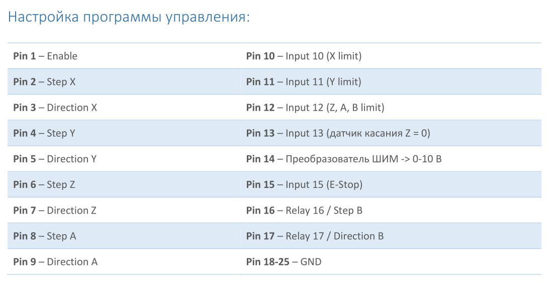

Приветствую всех :)
Посоветуйте куда рыть !
Есть станок фрезер, два двигла на Y, второй включен в А ну и слэйвом в матче назначен
Приобрели поворотку, её в А подключили, а второй двигатель оси Y в порт В перекинули
всё заработало, но когда начал фрезеровать обычную модель (не в поворотной оси) - по второму двигателю который подключен в В, начало набегать лишних шагов и портал перекашивает
пробовал несколько раз - ошибки один в один при фрезеровке
после танцев с бубном вернул двигатель в порт А и всё стало нормально как и раньше...
шо за засада ?
Re: StepMaster ver 2.5
Если коротко - на 16 и 17 пины выдаются одновременно и сигналы движения оси, и сигналы управления реле. Сигналы накладываются. Получается плохо.
Если используем пятую ось, то выдавать на нее сигналы для включения релюшек не нужно.
arhidima
Сообщения: 3
Зарегистрирован: 02 авг 2020, 12:17
Откуда: Геленджик
Сообщение arhidima »
michael-yurov писал(а): ↑ Если используем пятую ось, то выдавать на нее сигналы для включения релюшек не нужно.
Да релюшка срабатывала, но потом выяснил что на плате есть специальный тумблер для её отключения :)
Т.е у меня откуда то еще сыпятся сигналы ? где рыть то...
arhidima писал(а): ↑ Да релюшка срабатывала
Я ничего не говорил про сами релюшки. Они роли не играют.
arhidima писал(а): ↑ но потом выяснил что на плате есть специальный тумблер для её отключения
Надеюсь вы про переключение в пятиосевой режим, а не про ChargePump
arhidima писал(а): ↑ Т.е у меня откуда то еще сыпятся сигналы ? где рыть то...
Да, из mach3 )))
arhidima писал(а): ↑ где рыть то...
В настройках пинов. Было что-то настроено на 16 и 17 пины? Например, выход Output#1 или еще что-нибудь?
