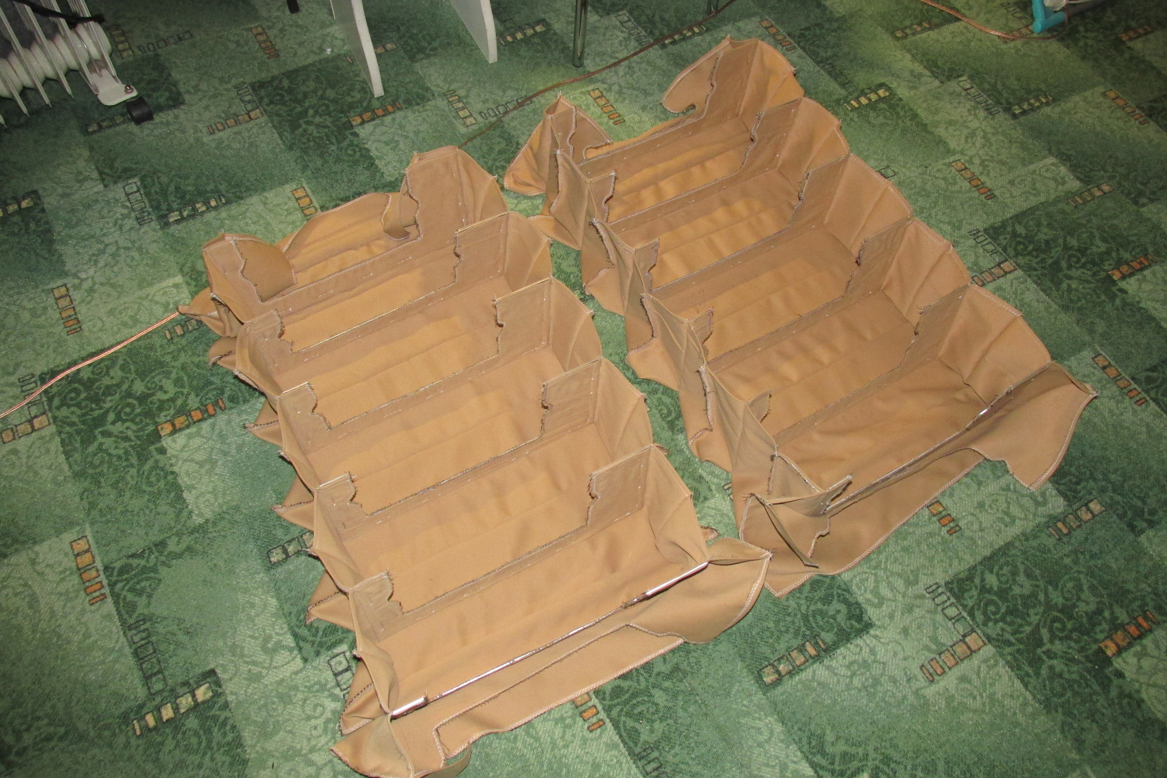

а тем временем я закончил поклейку кожуха. шить помогали все, жена , двоюродная сестра и тетка, все помаленьку впряглись в это.
гармошка кожуха(в качестве направляющих тросы) (4327 просмотров) <a class='original' href='./download/file.php?id=69008&mode=view' target=_blank>Загрузить оригинал (3.99 МБ)</a>

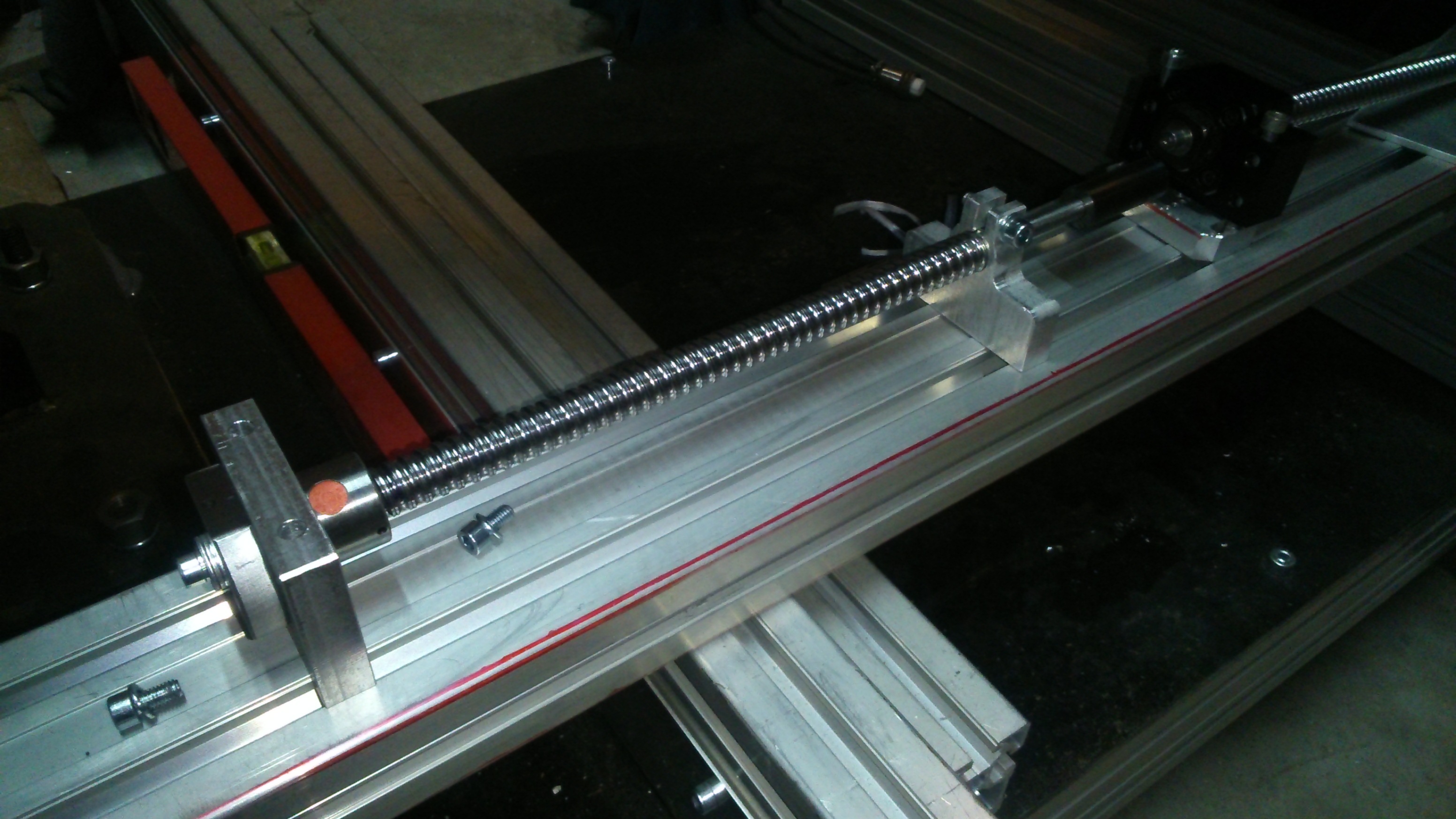

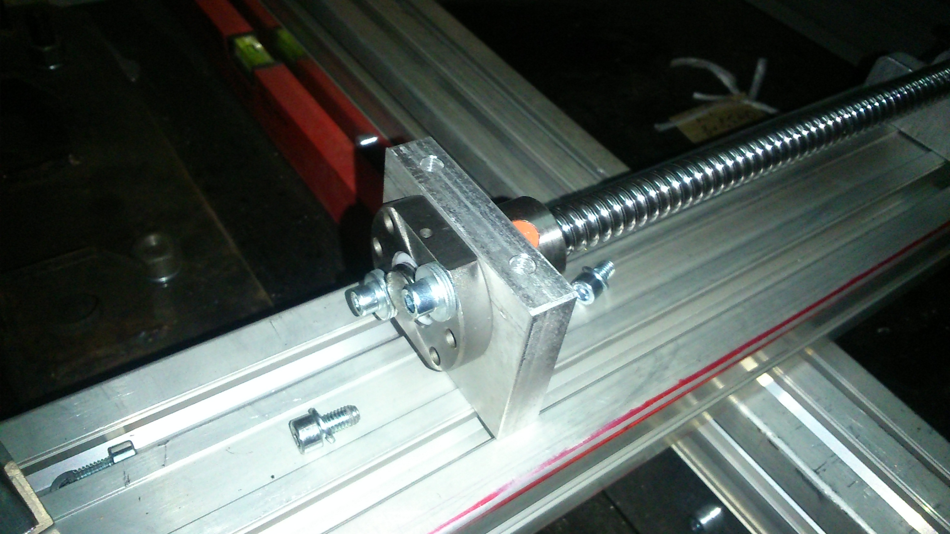

Замутил такую канитель
Хомут для выравнивания. (4002 просмотра) <a class='original' href='./download/file.php?id=69513&mode=view' target=_blank>Загрузить оригинал (839.6 КБ)</a>

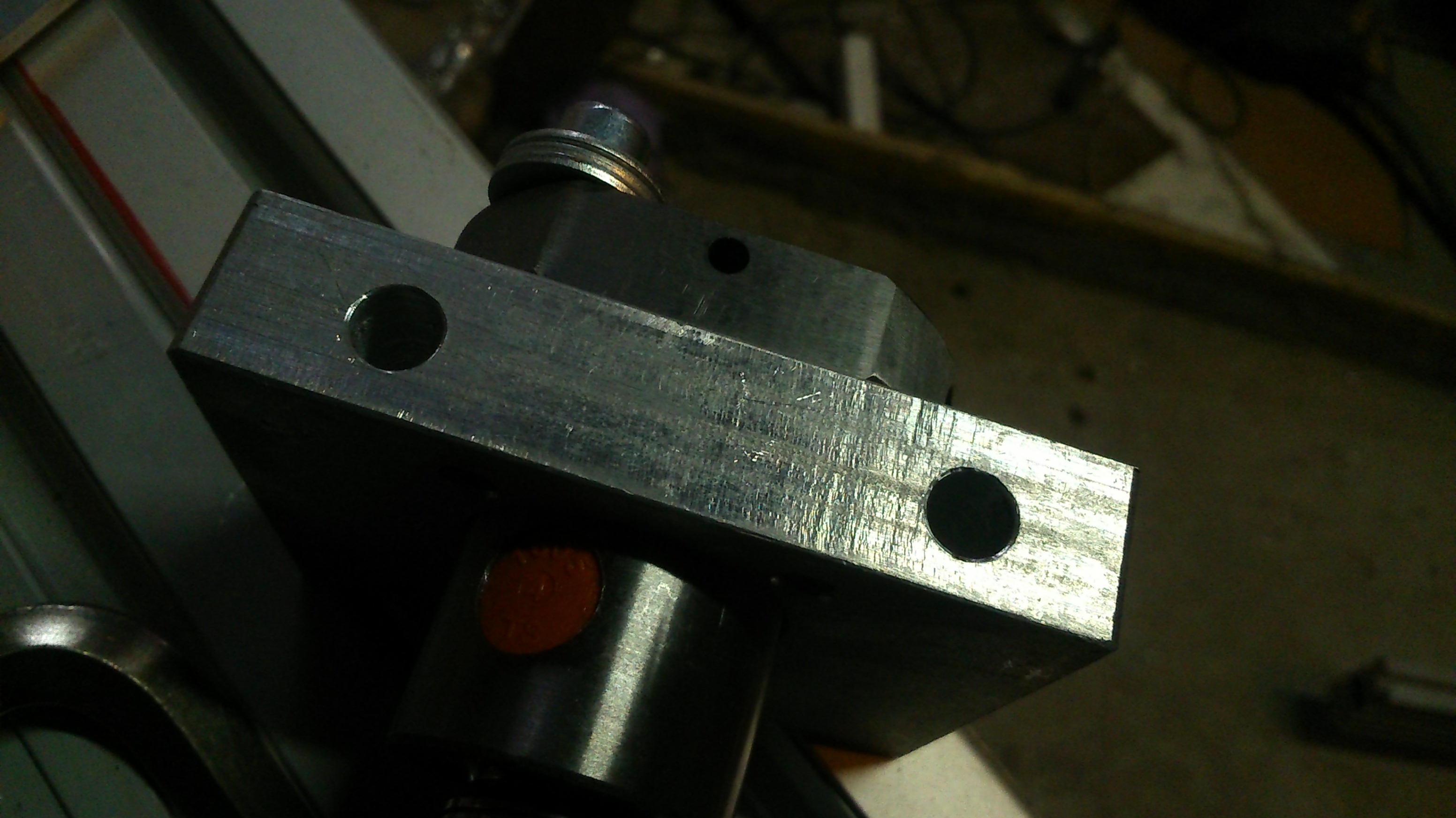

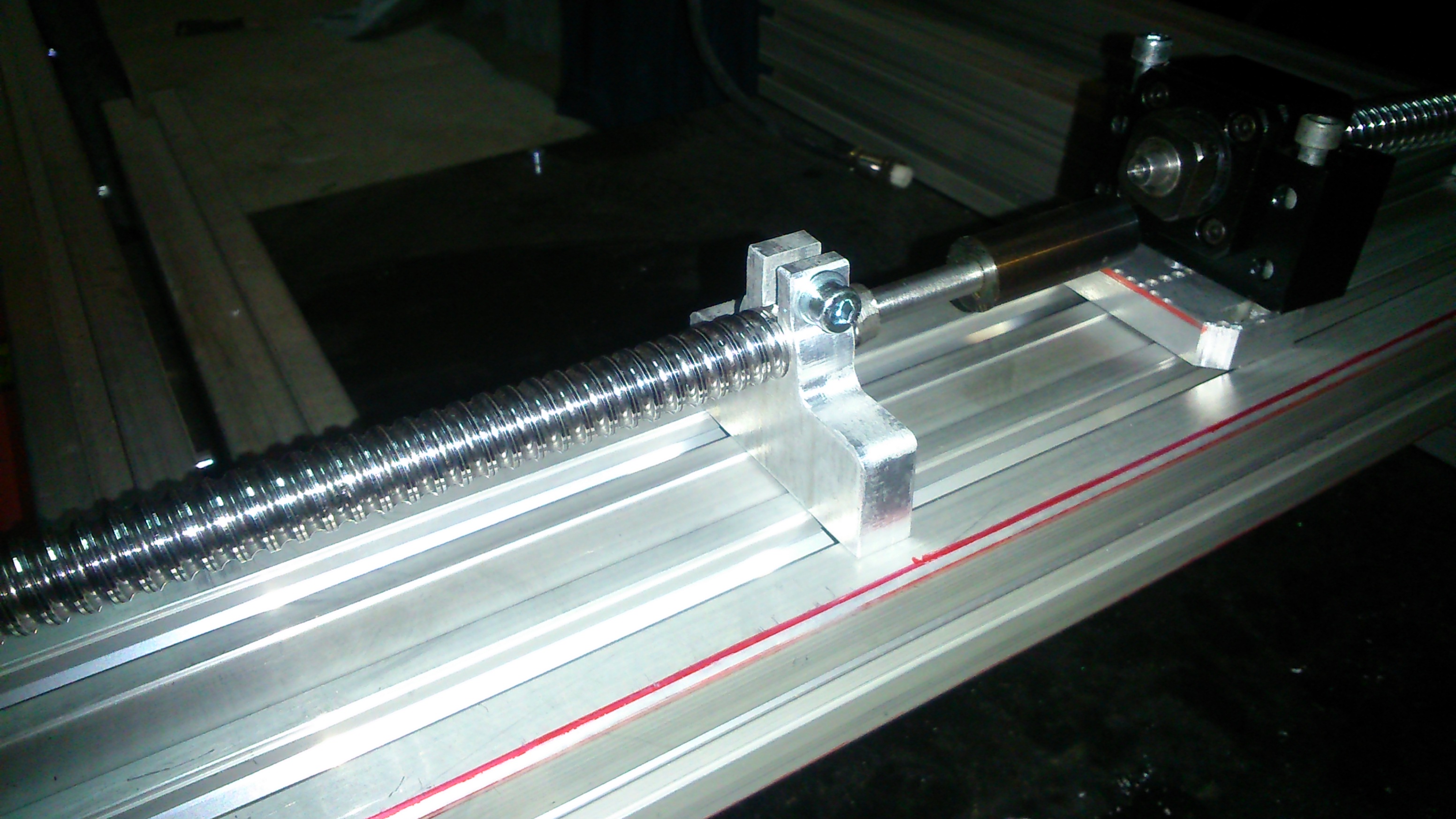

Данная деталь была сделана только для выравнивания крепления гайки швп. То что есть оборудование не позволяет даже угол выдержать по z поэтому было принято решение не обращаться в другую контору, не покупать готовое крепление а вырезать и шлифануть. Шабрить тут смысла нет, поскольку большие отклонения и это только усугубит ситуацию, а при шлифовке можно вывести очень ровную поверхность, и плюс ко всему еще в последствии сотки ловить если потребуется. В общем весь этот колхоз и порногравию на ваш суд выкладываю)))
Само крепление с гайкой на винте (4002 просмотра) <a class='original' href='./download/file.php?id=69515&mode=view' target=_blank>Загрузить оригинал (874.66 КБ)</a>

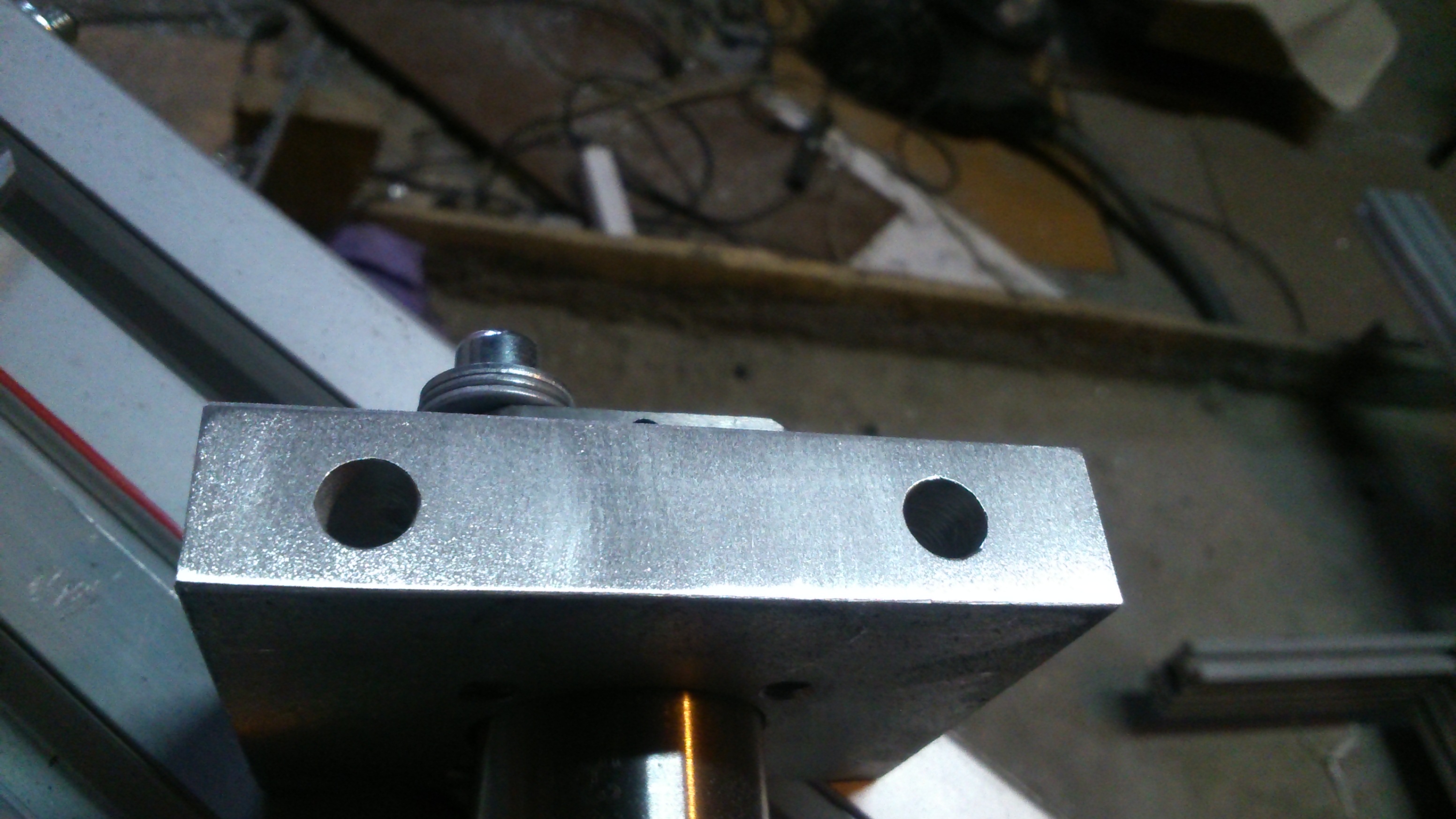

Затем вся эта конструкция шлифуется о поверенный профиль с наклеенной шкуркой
Конструкция в сборе (4002 просмотра) <a class='original' href='./download/file.php?id=69516&mode=view' target=_blank>Загрузить оригинал (787.24 КБ)</a>
Конструкция в сборе
А вот и разность поверхностей на вид, + проверял на перпендикулярность, все в идеале.
Поверхность без шлифовки (4002 просмотра) <a class='original' href='./download/file.php?id=69517&mode=view' target=_blank>Загрузить оригинал (751.11 КБ)</a>
Поверхность после шлифовки. (4002 просмотра) <a class='original' href='./download/file.php?id=69518&mode=view' target=_blank>Загрузить оригинал (789.1 КБ)</a>

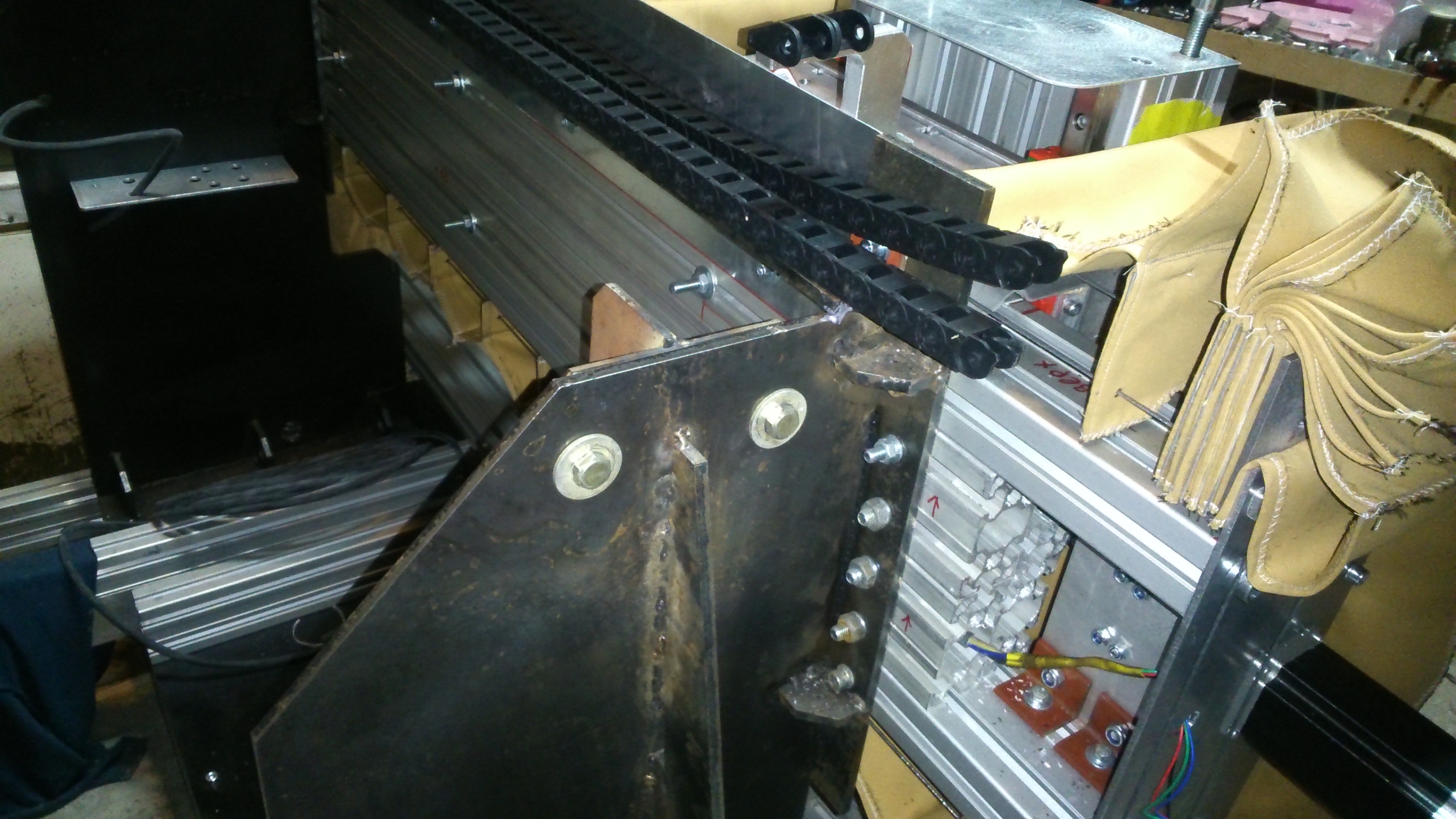

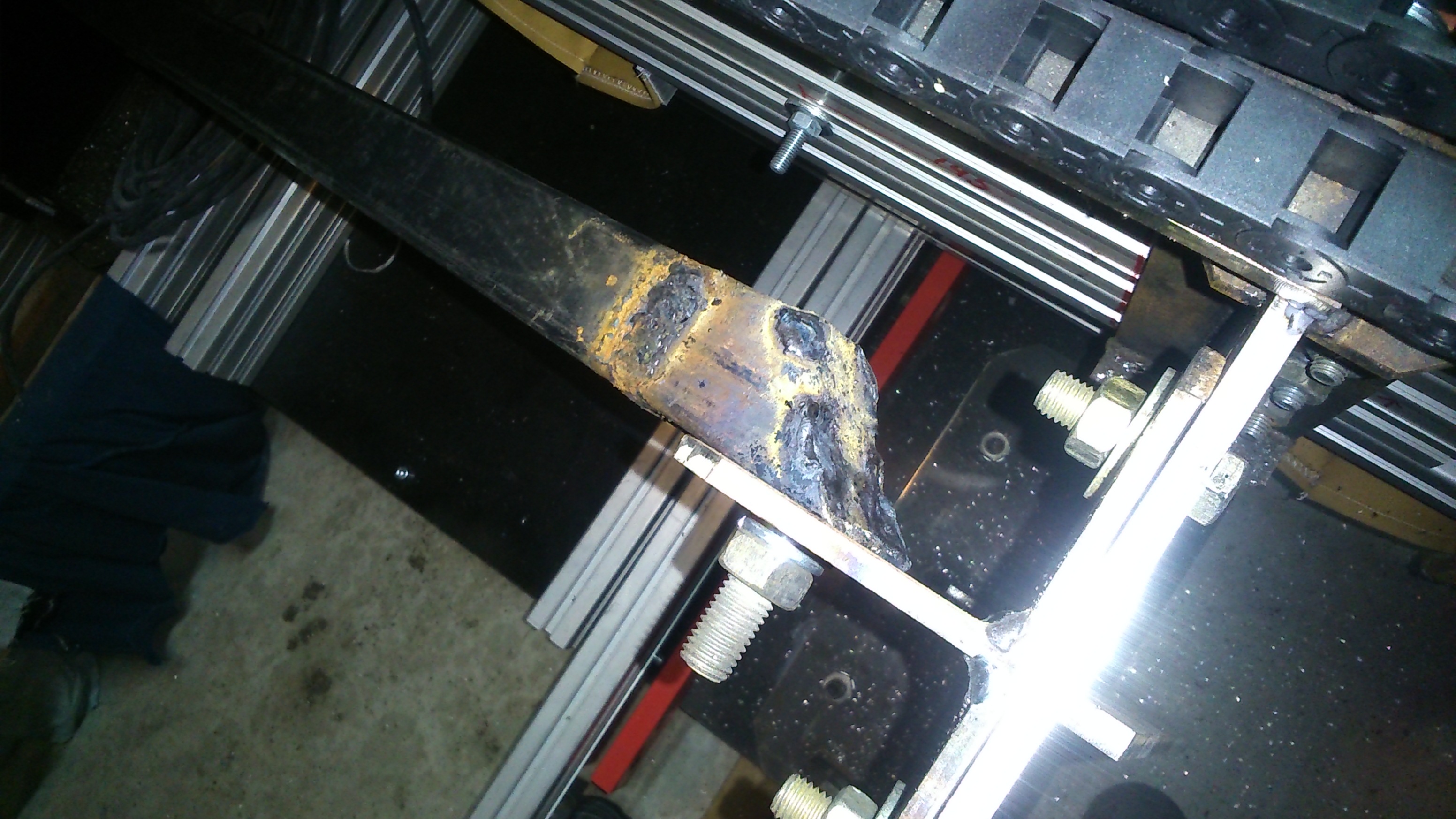

Итак дан старт тотальной перепроектировке и переделке станка в плане увеличения жесткости.
Первичные замеры оправдали ожидания: балка портала при нажиме в 25-30 кг в центр в горизонтально плоскости имеет прогиб в 5 соток и того если сложить в обе стороны то десятка.
Боковины как оказалось действительно слабое звено конструкции, прикрутил индикатор так
Проверка жескости (3880 просмотров) <a class='original' href='./download/file.php?id=69988&mode=view' target=_blank>Загрузить оригинал (903.13 КБ)</a>
Проверка жескости
Если тянуть по диаганали, дабы вызвать перекос станины, то в этом месте если со всей силы тянуть уже показывало 5-8 соток,значит вверху эти показания еще больше. Не стал мучаться с полимербетоном и полимергранитом, решил замутить банальную диаганальную перетяжку
Крепление перетяжки (3880 просмотров) <a class='original' href='./download/file.php?id=69989&mode=view' target=_blank>Загрузить оригинал (1020.01 КБ)</a>
Крепление перетяжки
DSC_0964.JPG (3880 просмотров) <a class='original' href='./download/file.php?id=69990&mode=view' target=_blank>Загрузить оригинал (966.6 КБ)</a>
Тупо залил сваркой торец (3880 просмотров) <a class='original' href='./download/file.php?id=69991&mode=view' target=_blank>Загрузить оригинал (973.25 КБ)</a>
DSC_0966.JPG (3880 просмотров) <a class='original' href='./download/file.php?id=69992&mode=view' target=_blank>Загрузить оригинал (1.01 МБ)</a>
Крепление перетяжки снизу (3880 просмотров) <a class='original' href='./download/file.php?id=69993&mode=view' target=_blank>Загрузить оригинал (912.14 КБ)</a>
Сама перетяжка в сборе (3880 просмотров) <a class='original' href='./download/file.php?id=69994&mode=view' target=_blank>Загрузить оригинал (870.06 КБ)</a>
Итогом всего этого действа как оказалось стал содидный прирост в жесткости. По оси перетяжки пробовал тянуть руками, индикатор вешал там же стрелка на ноле, по другой диаганали удалось передвинуть только на 0.005 мм. Тобишь с пяти соток упало до половины сотки.
На очереди балка портала, ожидается усилить до таких же результатов низ стола и сам стол
Было решено так же урезать рабочее поле еще на пол метра, теперь станок 1000*1000, по мере усилений буду выкладывать сюда модернизации, вообще все эти переделки напоминают мне эту гифку
