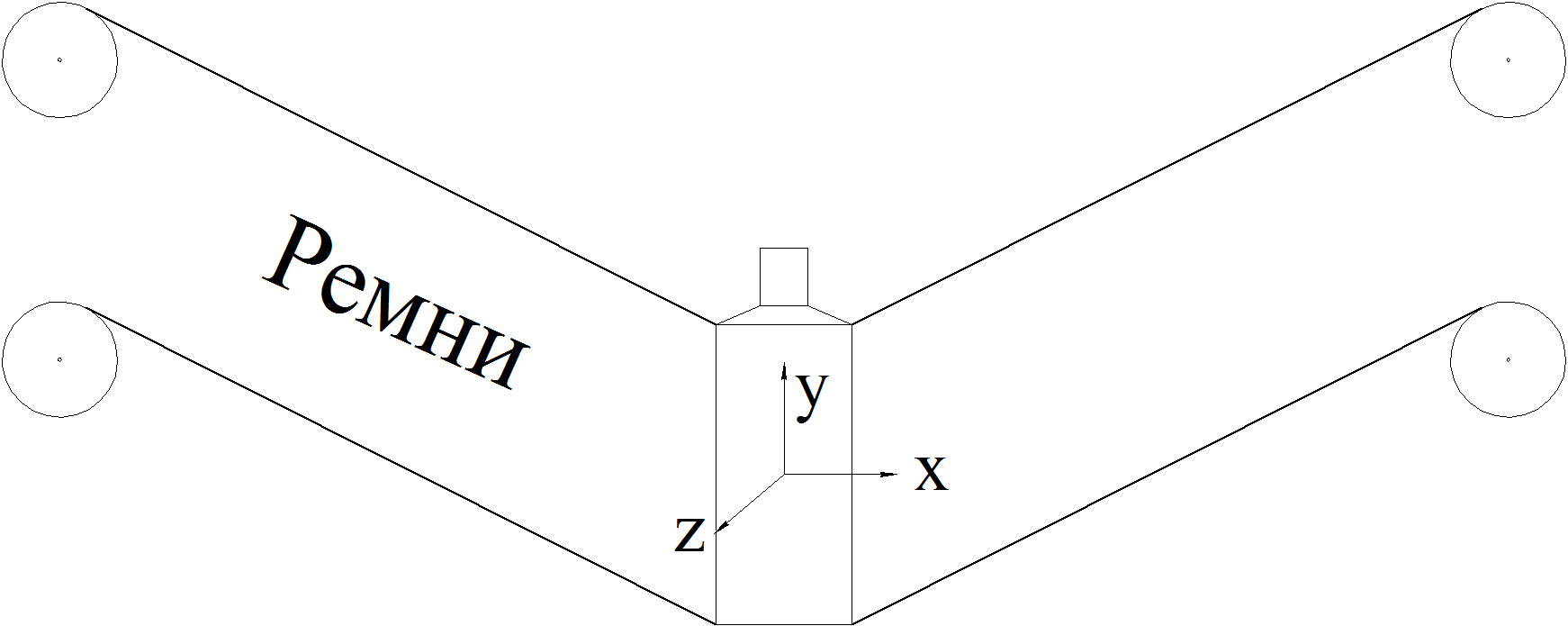

Длинные ремни. Рывки на вкл/выкл спрея.
Сообщение DMexico »
Пробую работать с зубчатыми ремнями длиной 5 метров. Перемещения уверенные и достаточно плавные, даже на скорости около 100 мм/сек (спасибо Нику за продуманную стратегию холостых ходов). Однако на М3, М5 происходит небольшой, но чуствительный для такой длины ремня рывок, и как следствие раскачка спрейхолдера. Прихожу к выводу, что вкл/выкл спрея надо привязывать к другой команде. Может попробовать привязать к скорости шпинделя? При холостых ходах подавать на пусковой соленоид слабое напряжение, а при рабочих повышенное.
для уменьшения качания можно добавить вспомогательные ролики и ремни (см. рисунок), они не будут давать качаться баллону вокруг осей Y и Z.
ну или добавить пару гироскопов (волчков на двигателях), они тоже будут мешать качанию, совершенно не влияя на параллельные перемещения, правда, увеличат вес:) если не понятно, что именно имею в виду, то попробуйте повертеть в руках включенный электрорубанок или высокооборотистую дрель:)
Либо, как вариант, уменьшить ускорения шаговых двигателей в настройках linuxcnc, чтобы остановка и старт были не такими резкими. Или толчок идет от механизма нажатия на баллон?
graffiti.png (3214 просмотров) <a class='original' href='./download/file.php?id=26885&mode=view' target=_blank>Загрузить оригинал (18.77 КБ)</a>
Последний раз редактировалось zav 12 апр 2014, 20:45, всего редактировалось 1 раз.
Re: Graffiti-cnc Треугольная система координат
Оставь два ремня, но точки крепления их к баллону разнеси пошире чтоб было не уже высоты баллона, на дно баллона (как можно ниже) груз какой-нибудь.
Сообщение zav »
думаю, это должно внести искажения в рисунок, т.к. геометрия считается для случая, когда ремни соединяются в точке
