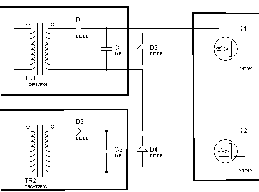

michael-yurov писал(а):Вот уж диоды - я бы точно поставил. Особенно, учитывая, что блоки питания разные.
Правда не по 140 руб, а что-то подешевле.
Чисто поинтересоваться, зачем еще один диод? Ведь в любом БП даже дешовом, стоят на выходе диоды или диодные мосты и конденсаторы, если посмотреть по схеме то при отключении одного БП, ток все одно пройдет по цепи выпрямителя выключеннго БП..
Re: Не было у бабы печали, купила баба порося.
Что именно будут защищать эти диоды (D3 и D4)?
UAVpilot писал(а):Что именно будут защищать эти диоды (D3 и D4)?
Что они будут защищать - я не знаю.
Понимаю, что сопротивление вторичной обмотки здесь не высокое.
Понимаю, что Диод в блоке питания, скорее всего лучше того, что я поставлю.
Однако в документации к импульсным блокам питания видел, что рекомендуется установка таких диодов. Зачем - не знаю. Может быть бывают какие-то другие схемы выходных каскадов.

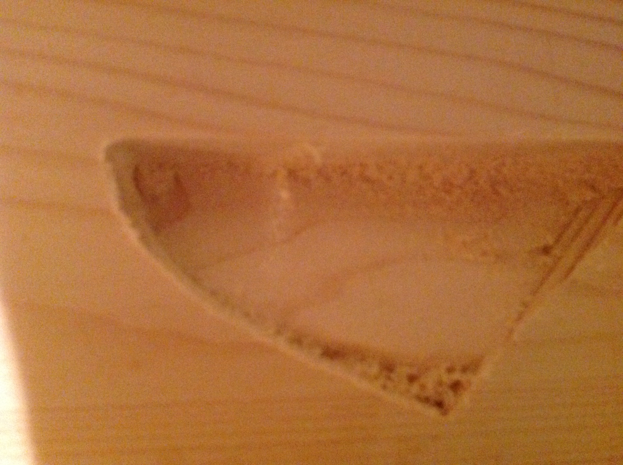

Затеял небольшую модернизацию станка:
Заменил драйверы на am882, запитал их через импульсный блок питания 48V 10A. Не стал огород из двух БП городить.
Поставил "белый" stepmaster. Сделал через него управление стартом шпинделя и регулировку скорости.
Заменил муфты на разрезные с эластичной вставкой.
Настроил подачу питания на инвертор и БП шаговиков только при наличии сигнала charge pump. Развязку со Stepmaster'ом сделал через твердотельное реле на 25A - без него реле на плате залипало.
Поигрался в motor tuning, получил устойчивые 5-6 тысяч мм/мин при ускорениях 1500.
Все оттестировал. Холостые прогоны идеальные, все тютелька в тютельку сходится. Ни срывов, ни резонансов.
В общем доволен собой - я крут, я все сделал. Сам!
А потом я попробовал деревяшку погрызть...
image.jpeg (2729 просмотров) <a class='original' href='./download/file.php?id=76132&mode=view' target=_blank>Загрузить оригинал (995.05 КБ)</a>
По задумке это должно было быть эпохальным панно. Начало черновой выборки под углом 45 градусов, как мне кажется, должно по другому выглядеть :freak:
Сдуру начал на механику грешить. Перебрал и заново отрегулировал оси, все смазал. Катается пальцем без заеданий от начала и до конца. Люфтов нет.
Проверил электрику. Земля везде, где была, там и есть. Все, что менял вокруг платы, разобрал и собрал заново.
Без изменений. На холостых прогонах на весь ход оси X, возврат обратно в 0 при 30 повторениях. При таком же прогоне с включённым шпинделем - увеличение на 3-4 мм на одном проходе.
С электрикой инвертора почти ничего не делал. Только снял управление по rs485 и подключил аналоговое управление через stepmaster. Кстати, пробовал вернуть его назад - только хуже стало. Включил шпиндель и ось Y поехала сама. Без моего участия.
Дайте направление дальнейших раскопок. Понимаю, что на готовый рецепт расчитывать не приходится. Но у многих членов клуба опыта сильно больше моего :D
Не откажите в участии, а то жена уже волком смотрит - я станку больше времени уделяю, чем ей.
Она, конечно философ, расстановку "работа, машина, я" принимает, но мириться с переходом на четвёртую позицию в рейтинге не готова.

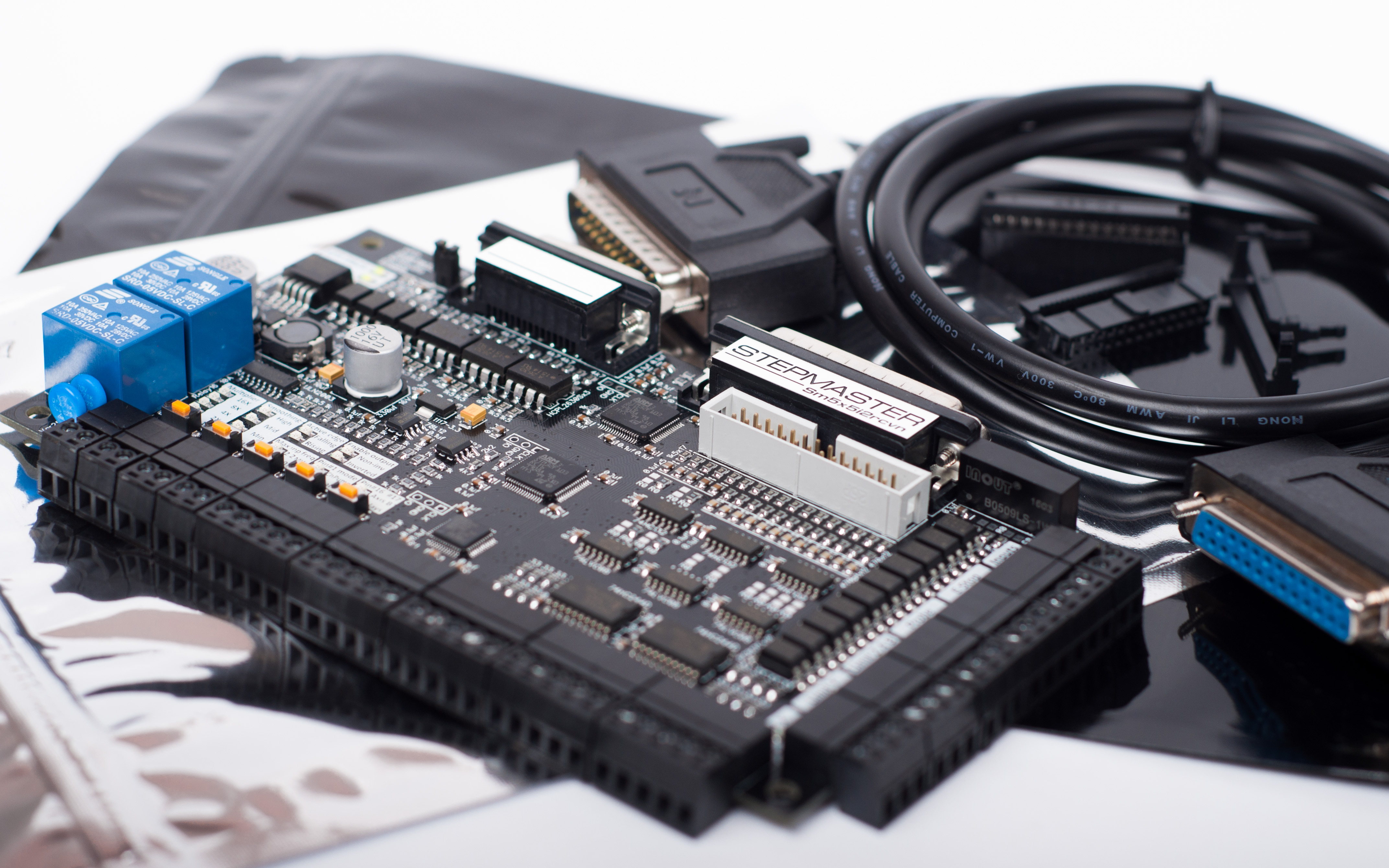

Тут вопрос, вероятно, ко мне.
Лучше меня сразу носом тыкай в такие вопросы, а то могу и проглядеть. Когда есть возможность - отвечу.
Можно в скайп написать (логин: michael-yurov)
Ускорения уменьши до 500.
Понять бы что куда подключено. В идеале - увидеть.
Плата от чего питается?
Каким кабелем подключена? феррит на проводе есть?
Что за шпиндель?
Попробуй временно выдернуть разъемы из платы то, что включает реле, управляет оборотами и т.п.
Хорошо бы корпус шпинделя подключить к клемме заземления в инверторе. Возможно, стоит экранировать провод к шпинделю.
Смещение происходит только по одной оси? Можно попробовать использовать другую ось вместо проблемной на плате.
В каком положении переключатель входного частотного фильтра. Должен быть на 280 кГц. Проверь в разных положениях.
upd: Что-то как я не стараюсь сделать максимально надежную плату, все равно закон подлости не дает сделать так, чтобы у всех заработало все сразу и без нареканий.
Сообщение igorvpetrov »
michael-yurov писал(а):Тут вопрос, вероятно, ко мне.
Ну, абсолютной уверенности у меня нет :)
Это я пробовал. Изменений нет. Да и холостые прогоны претензий не вызывают.
Фото, мне кажется, делать смысла нет - пук проводов, да еще и не очень опрятный - я ж там лазил
А схему, выберу время - нарисую.
Отдельный блок питания, к которому больше ничего не подключено. Как предыдущий stepmaster запитан был, так и этот. Здесь ничего не менял.
Кабель от предыдущего stepmaster (лень менять было). Феррит есть. Ближе к компьютеру.
Что за шпиндель?
http://ru.aliexpress.com/item/ER11-Spin ... 95913.html
В смысле переключить инвертор на ручное управление?
Заземление сделано. Эта часть вообще не трогалась.
Смещение проходит как минимум по осям X и Y. Насчет Z - не измерял, визуально не видно.
Так и стоит. Переключать пробовал.
:thinking:
Может разъем касается корпуса металлической частью.
Могу прислать другую плату на замену. Возможно. поможет.
Для поиска проблемы стоило бы попробовать инвертор отключить от платы. Возможно, токи текут через плату к инвертору.
michael-yurov писал(а):Может разъем касается корпуса металлической частью.
Значит так, докладываю: сегодняшние эксперименты закончились неудачей :(
Поменял lpt кабель - ползут координаты
Поставил на него два феррита, с обоих концов - неудачно
Отключил инвертор от платы. Включаю шпиндель, в процессе раскрутки Mach выдаёт external e-stop requested.
Меняю кабель, снимаю лишние ферриты. Шпиндель стартует (вручную), двигаю ось - ползут координаты :freak:
В общем программа у меня теперь богатая - все вернуть назад, к работоспособному состоянию, а потом потихонечку, по шажочку, двигаться к запланированному светлому будущему :cheesy:
Еще вопрос - на плате - два DC-DC преобразователя, или один?
Что со связью корпуса компьютера, массы станка и корпуса электроники (если он есть)?
Давай отправлю черную плату, там входной блок сделан аналогично зеленой, но слегка улучшен. Функционал аналогичен белой.Либо, могу сделать возврат, если есть желание.
Dc-dc преобразователь один.
Корпусов компьютера и электроники станка не существует. Все собрано в отдельном отсеке бокса станка. Источники питания, кроме сервисного (свет, помпа, включение вентиляторов) и питающего stepmaster заземлены. У этих двух блоков выхода GND нету. Станок тоже заземлён (рама, портал, ось Z). Шпиндель заземлён в инверторе. Инвертор тоже заземлён. Все заземление сделано отдельными проводами сечением 0,5 кв. мм. и сведено в общую точку. Петель, я надеюсь, нет. Эпопея поиска земли описана в начале темы :hehehe:
Если автор платы рекомендует замену, то отказываться не разумно.
Высылай, а я тебе белую отправлю. В ней я ничего не спалил :lol:
igorvpetrov писал(а):Dc-dc преобразователь один.
Тут моя вина. Сэкономил. Если бы я поставил второй, вероятно, проблемы бы не было. Потом стал ставить на все платы.
Можно попробовать соединить минус питания степмастера и корпус компьютера, и провод провести параллельно LPT.
Если кабель к шпинделю не экранирован - тоже стоит это сделать при возможности. Хуже не будет.
Можно попробовать феррит нацепить на провод к шпинделю.
Эпопею про заземление перечитывать нет возможности.
Но замечу, что важно, где именно проходят провода заземления, т.е. по каким путям протекают токи наведенные помехами от кабеля к шпинделю.
Замену отправлю. Но либо придется подождать дня три пока съезжу за деталями и соберу новые платы,
или есть одна слегка подгоревшая при пайке (белые надписи потемнели). Ее мог бы отправить завтра.
igorvpetrov
Сообщения: 311
Репутация: 64
Настоящее имя: Игорь
В смысле прицепить к корпусу компьютерного БП? Корпусов же нет.
С заземления подозрения надо снять. Оно не менялось и в предыдущем варианте работало.
Нет уж. :hehehe: Мне новую сделай!
