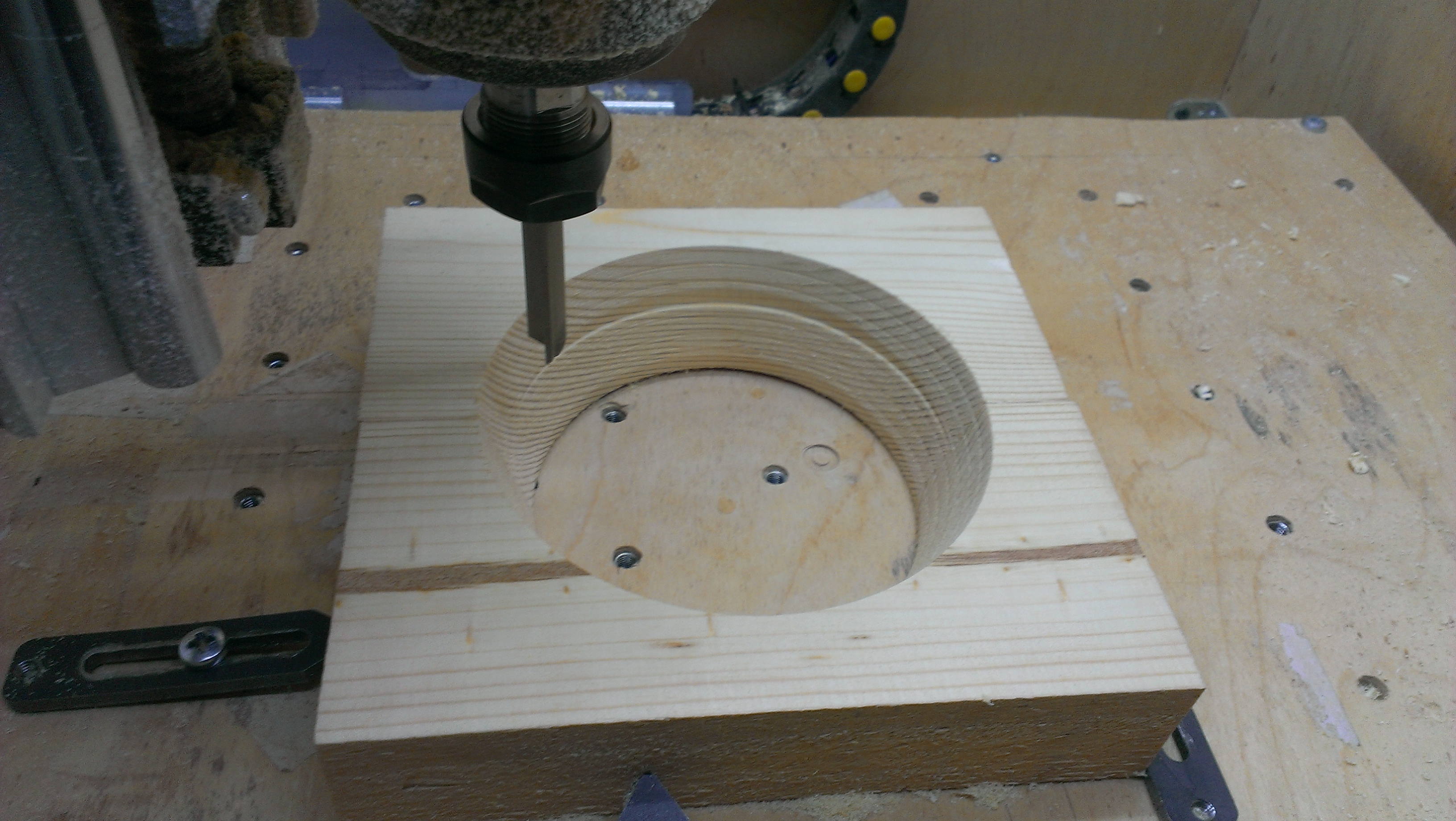

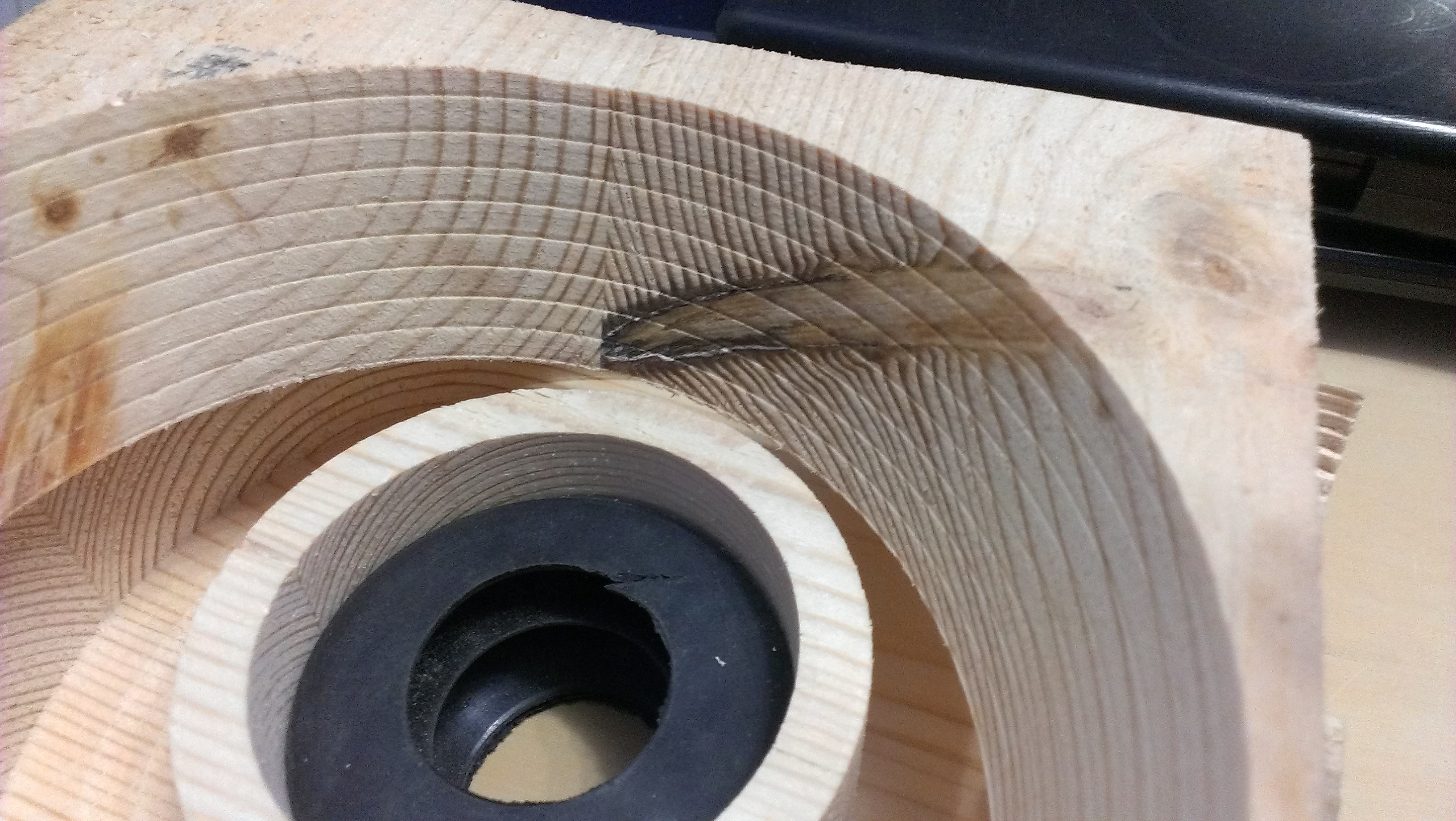

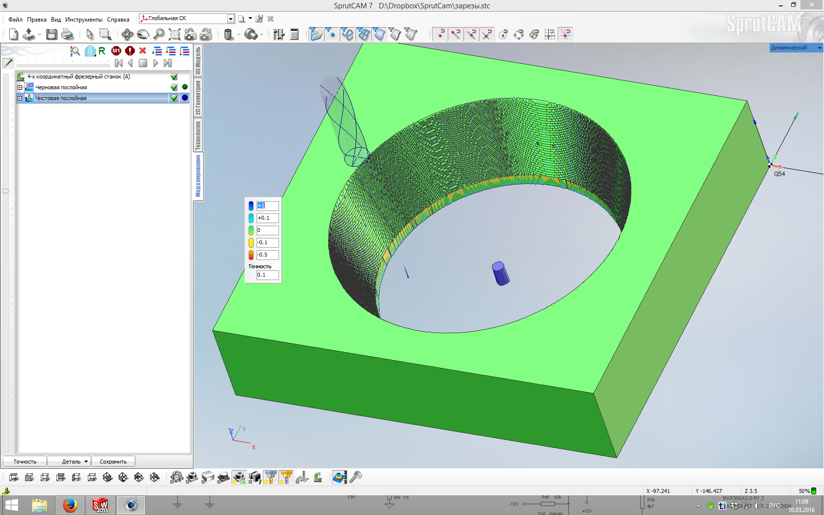

Кто нибудь знает от чего в СпрутКаме бывают зарезы на наклонный поверхностях. Уже не первая заготовка получается с дефектом.
Если взять наклонную плоскость и пройтись черновой послойной без припуска а потом не меняя инструмента пройти этот же контур чистовой то в симуляции получается все красиво а на практике получаются зарезы. не могу понять толи постпроцессор косячит толи симуляция не отображает реального состояния дел (в спруте и такое бывает)
SprutCam 7.1.6
зарезы.rar
Сам проект
(96.32 КБ) 421 скачивание
результат
IMAG3380.jpg (4776 просмотров) <a class='original' href='./download/file.php?id=74620&mode=view' target=_blank>Загрузить оригинал (1.49 МБ)</a>
IMAG3381.jpg (4776 просмотров) <a class='original' href='./download/file.php?id=74621&mode=view' target=_blank>Загрузить оригинал (2.09 МБ)</a>

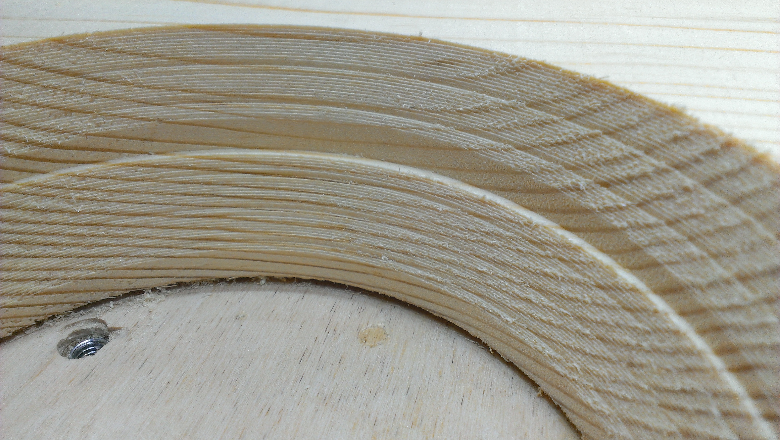

Вторая деталь . обработка постоенна так же
Линии с шагом 5мм это результат черновой (4776 просмотров) <a class='original' href='./download/file.php?id=74622&mode=view' target=_blank>Загрузить оригинал (1.79 МБ)</a>

Скриншот 2016-03-10 11.09.18.png (4727 просмотров) <a class='original' href='./download/file.php?id=74638&mode=view' target=_blank>Загрузить оригинал (369.81 КБ)</a>

Re: SprutCAM
Сгенерил УП для LinuxCNC, никаких зарезов не увидел.

Taganrog писал(а):Если взять наклонную плоскость и пройтись черновой послойной без припуска а потом не меняя инструмента пройти этот же контур чистовой то в симуляции получается все красиво а на практике получаются зарезы. не могу понять толи постпроцессор косячит толи симуляция не отображает реального состояния дел (в спруте и такое бывает)
Может в этом проблема? Поставь припуск на черновую, хотя бы 0,5мм. А лучше меньше. Скорее всего при повторном чистовом проходе фреза работает чуть по другому и поэтому остаются следы от чистового прохода.

Taganrog писал(а):Ясно. Ncstudio показывает траектории полосами (нет выборки материала.из за этого не наглядно что и где остается. ) в принципе можно увеличить и измерить отклонения. Этого я еще не делал.Спасибо .Доберусь до станка -проведу симуляцию. файлы УП специально решил не удалять пока не пойму где косяк.
Посмотрел проект, проверил координаты в файле CLD.
Возможно проблема в постпроцессоре.
Выложи, проверю
