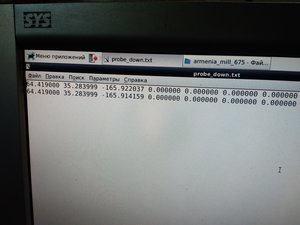

Здравствуйте! Сделал все по инструкции, щуп заготовку измеряет все вроде хорошо. Но как видно на видео (ссылка ниже) не записываются данные в tool setter height, кто знает в чем может крыться причина?
Если необходимо, то вот как мои датчики работают: при срабатывании щупа заготовки или датчика высоты (если на него нажать) в моей схеме, появляется +5 вольт на 15 пине.
https://www.youtube.com/watch?v=12DOpml ... e=youtu.be

А какой лог нужно смотреть, никаких ошибок не вылазит. Более того, в файле probe_down, появляются координаты касания с датчика высоты, однако высота в поле tool setter height остается нулевой.

Cross писал(а):в файле probe_down, появляются координаты касания с датчика высоты, однако высота в поле tool setter height остается нулевой.
Вопрос, в файле probe_down.txt после обмера датчика высоты сколько новых строчек с координатами появляется? Должно две - одна для основного измерения, вторая для уточняющего. Это так?

Так и есть, две

Cross писал(а):А какой лог нужно смотреть, никаких ошибок не вылазит.
Если запустить linuxcnc с терминала, то в терминале будут видны все сообщения о ходе работы, может что-то покажет интересное во время замера, т.е. запустить типа так:
/usr/bin/linuxcnc '/home/my_name/linuxcnc/configs/...my_config.ini'
