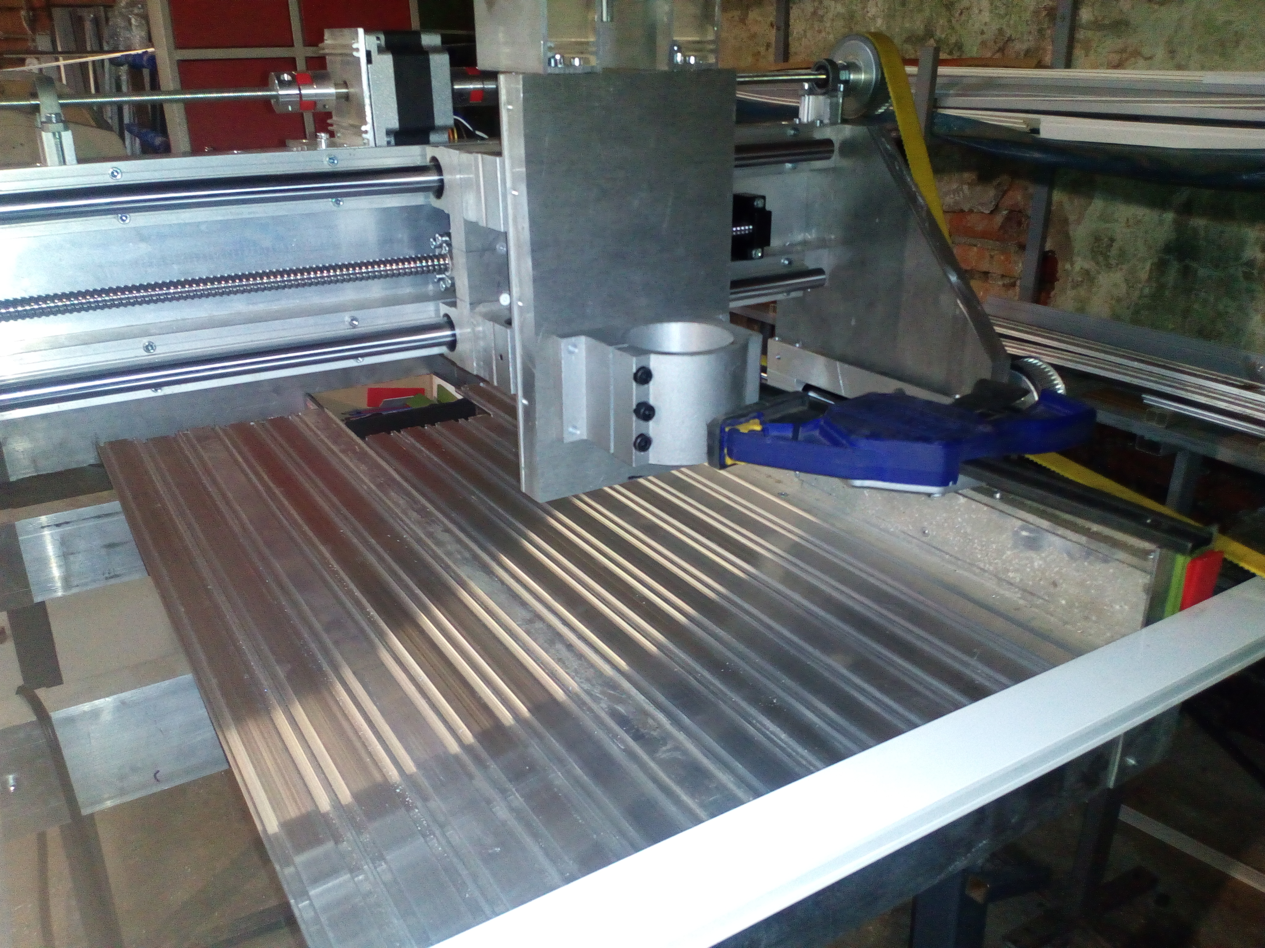

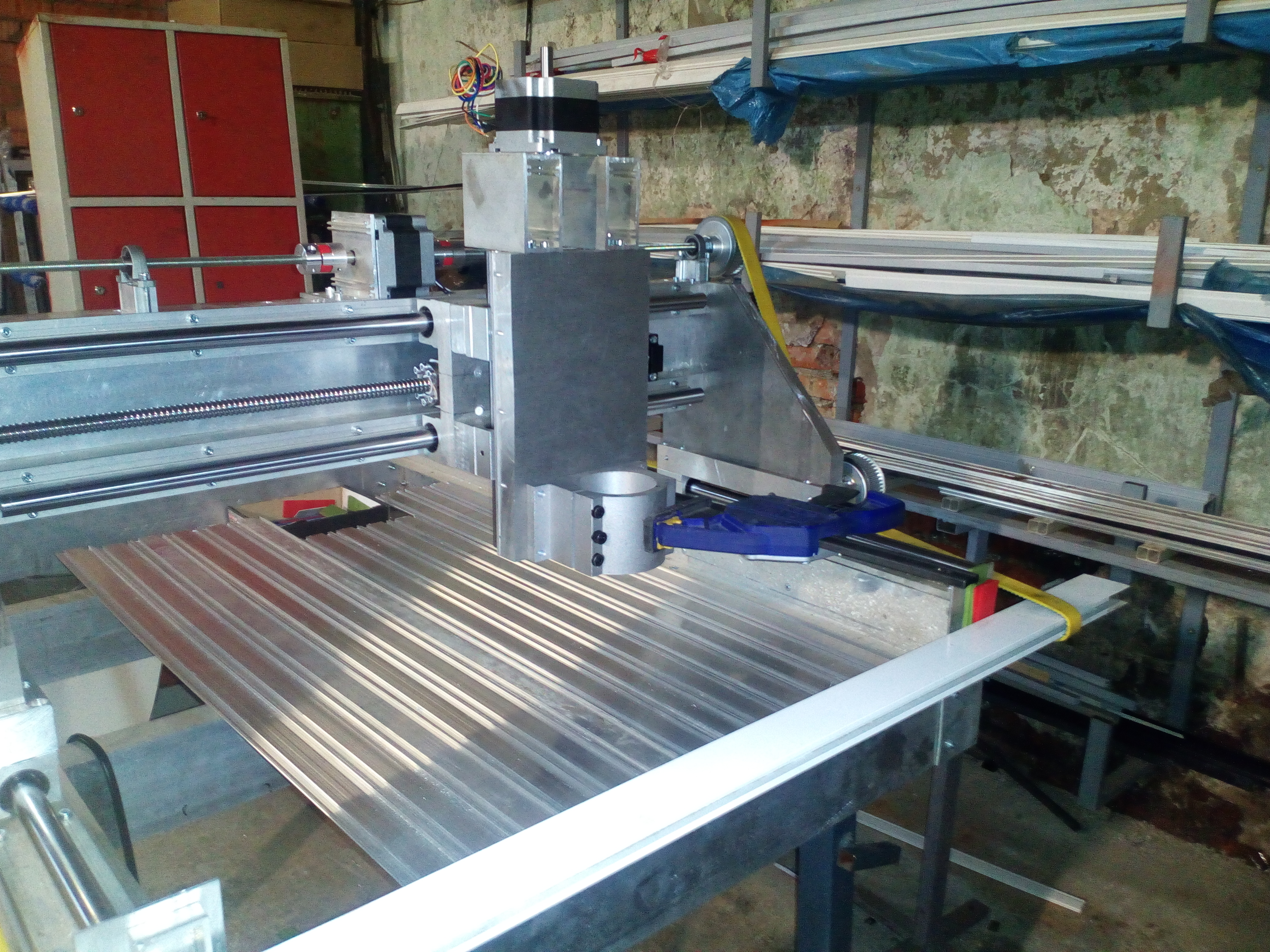

вот наконец то появилось желание доделать станочек!) чувствую критики будет много!)))

пум-пурум, вал который синхронизирует 2 оси закручиваться будет на такой длине наверно

да я уже это понял! да и тонковат он! решил заказать у токаря выточить: шестигранный вал 22мм. это дело времени!)

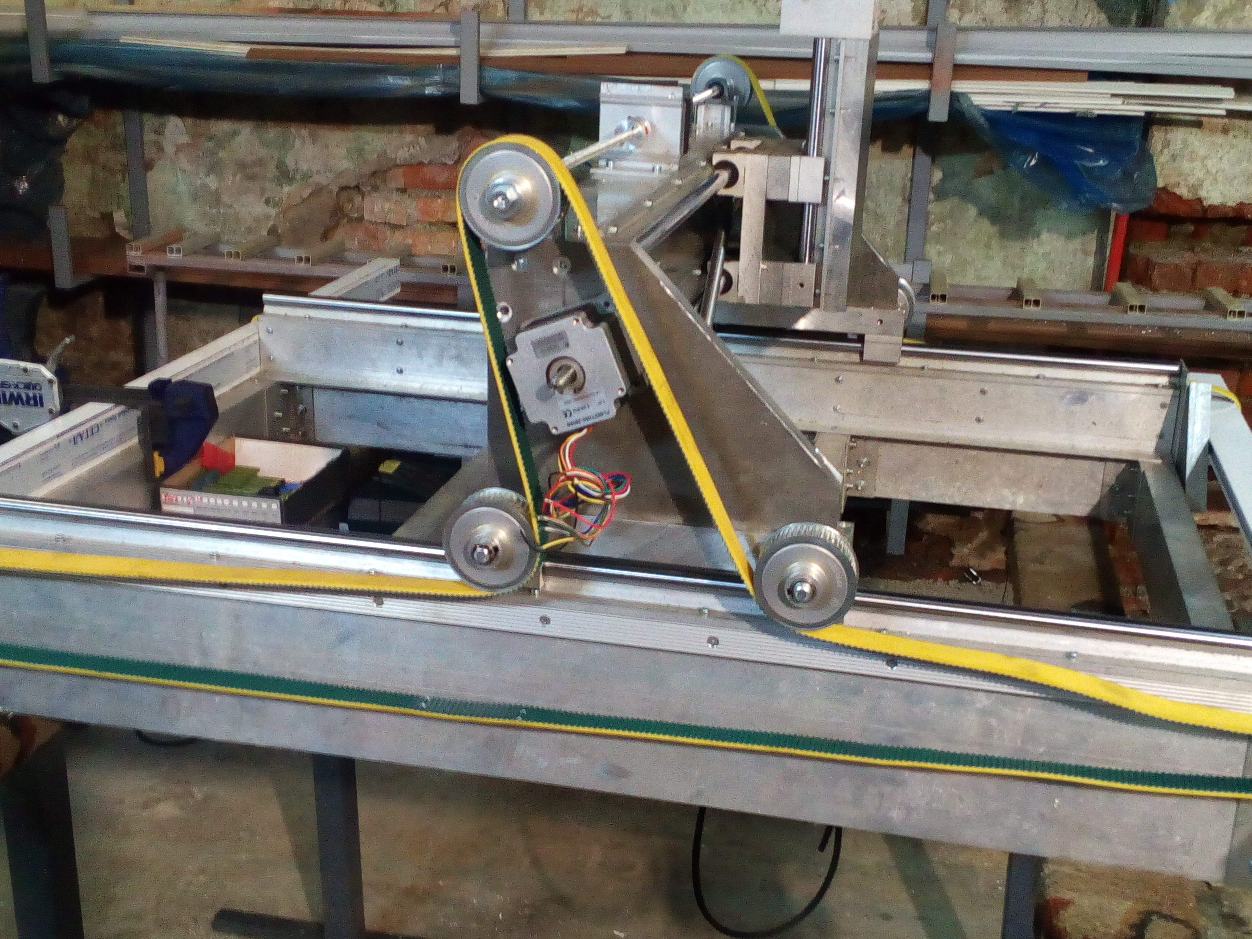

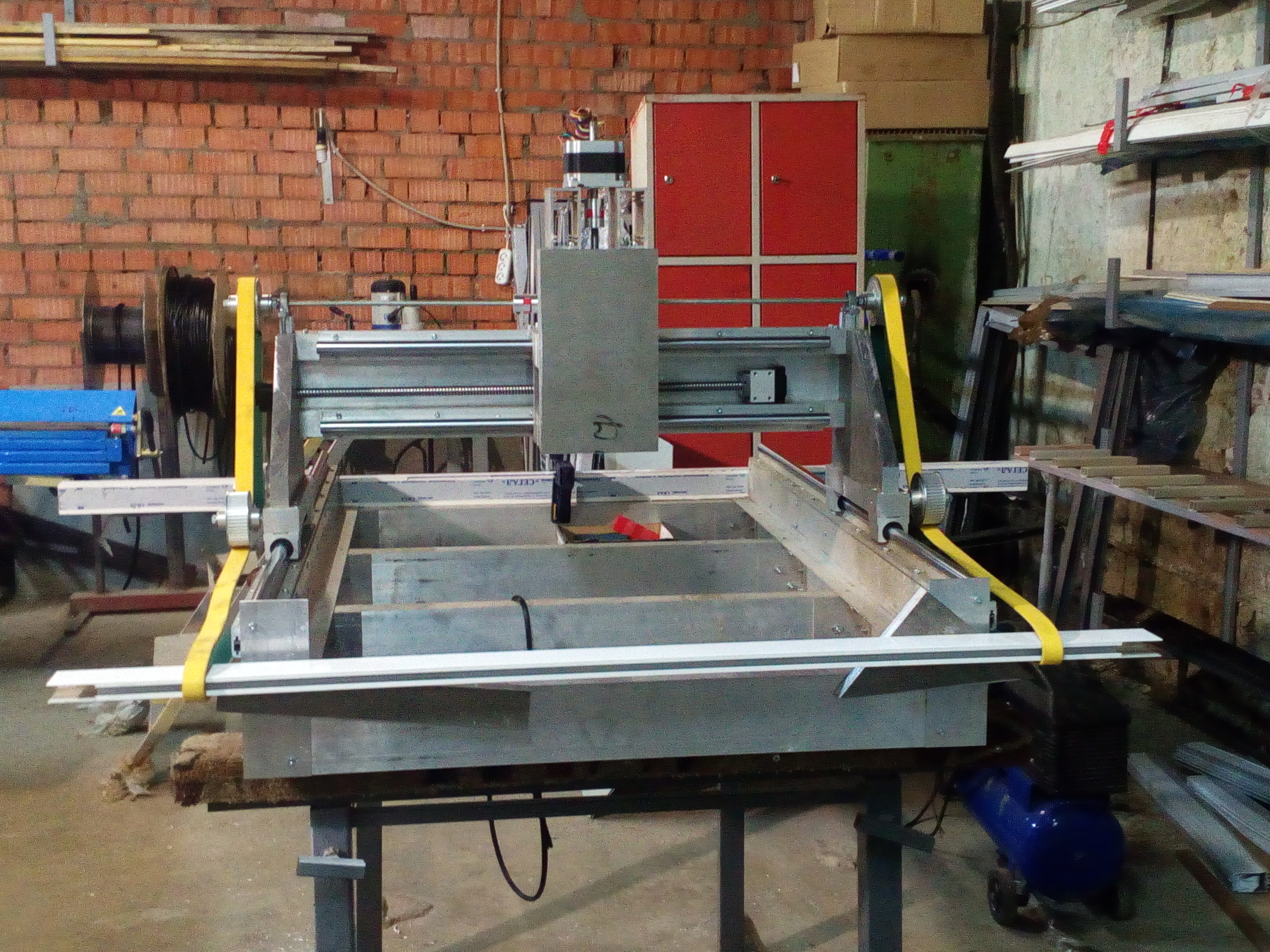

Где закрепить держатель шпинделя?
Может есть какой стандарт? Например низ царги шпинделя на уровни с низом плиты оси Z. Её же низ в крайнем верхнем положении на одном уровне с балкой оси Y. Фраза же тоже сантиметров на 5 выступать будет.
так
IMG_20151019_180141.jpg (4136 просмотров) <a class='original' href='./download/file.php?id=61127&mode=view' target=_blank>Загрузить оригинал (5.42 МБ)</a>
или так
IMG_20151019_180226.jpg (4136 просмотров) <a class='original' href='./download/file.php?id=61126&mode=view' target=_blank>Загрузить оригинал (4.96 МБ)</a>
а может ещё выше!? или сделать отверстия с шагом скажем 3см, по всей плите оси Z ???
