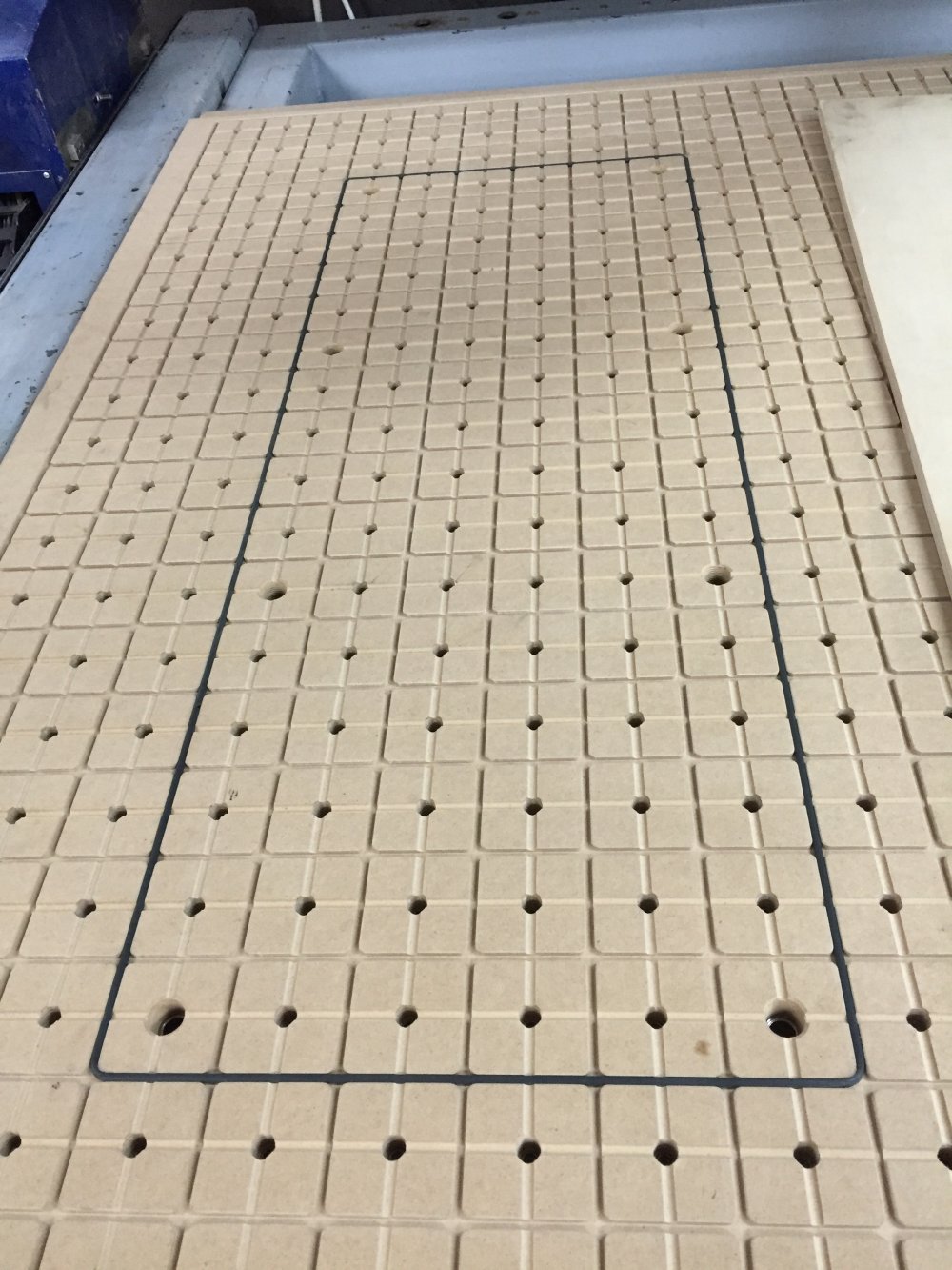

Доделал вакуумный стол.
2016-05-07 13.31.58_1000x750.jpg (6638 просмотров) <a class='original' href='./download/file.php?id=79631&mode=view' target=_blank>Загрузить оригинал (125.59 КБ)</a>
2016-05-07 17.47.03_1000x750.jpg (6638 просмотров) <a class='original' href='./download/file.php?id=79634&mode=view' target=_blank>Загрузить оригинал (119.24 КБ)</a>
2016-05-08 22.21.54_1000x750.jpg (6638 просмотров) <a class='original' href='./download/file.php?id=79635&mode=view' target=_blank>Загрузить оригинал (89.3 КБ)</a>
2016-05-08 22.22.05_1000x750.jpg (6638 просмотров) <a class='original' href='./download/file.php?id=79636&mode=view' target=_blank>Загрузить оригинал (116.08 КБ)</a>
2016-05-08 22.26.46_1000x1333.jpg (6638 просмотров) <a class='original' href='./download/file.php?id=79637&mode=view' target=_blank>Загрузить оригинал (214.88 КБ)</a>
2016-05-08 22.26.49_1000x1333.jpg (6638 просмотров) <a class='original' href='./download/file.php?id=79638&mode=view' target=_blank>Загрузить оригинал (184.34 КБ)</a>
2016-05-08 22.28.32_1000x1333.jpg (6638 просмотров) <a class='original' href='./download/file.php?id=79639&mode=view' target=_blank>Загрузить оригинал (155.37 КБ)</a>
Прижимает отлично. Правда, шумновато.

Re: Станок по дереву 1500х1600х180
Добавлено: 11 май 2016, 09:36
LexaK
А как с подсосом воздуха через резьбовые втулки?
Добавлено: 11 май 2016, 15:52
Aikin
LexaK писал(а):А как с подсосом воздуха через резьбовые втулки?
Отверстия под резьбовые втулки глухие. Там еще 4-5 мм материала осталось.
Для уменьшения подсоса через МДФ планирую его чем-то загрунтовать типа Sayerlack TU-100.
Кстати, спасибо, Андрею (Askov) за совет по грунтовке.

Для увеличения гибкости регулирования зон вакуумного стола сделал вот такие заглушки.
2016-05-15 13.50.52_1000x750.jpg (6350 просмотров) <a class='original' href='./download/file.php?id=80267&mode=view' target=_blank>Загрузить оригинал (139.37 КБ)</a>
Точил из капролона, чтобы не повредить фрезу в случае наезда.
