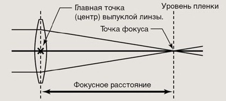

Дрюня писал(а):Не знаю как по научному называется расстояние отмеченное как 2z (зона перетяжки или зона каустики)
Мож называется фокусное расстояние :)
Продавцы линз/голов обычно указывают это фокусное расстояние ;)

aftaev писал(а):Мож называется фокусное расстояние
Не, я имел в виду длину (отрезок) уже сфокусированного луча.

Дрюня писал(а):
lexx_l писал(а):А вот еще вопрос к знающим - как точно нужно поддерживать расстояние от головки до материала? Боюсь прогиба балки (которая с головкой).
Надеюсь по картинке будет понятно. Не знаю как по научному называется расстояние отмеченное как 2z (зона перетяжки или зона каустики), в общем работать нужно в этом диапазоне. У разных линз эта зона разная. У короткофокусных для гравировки диаметр d наименьший, но и 2z самая короткая. Для резки толстых материалов используют длиннофокусные линзы, и материал должен находится в зоне 2z - при выходе из этой зоны падает мощность луча и торец материала перестаёт быть прямым.
и какое значение параметра 2z?

lexx_l писал(а):и какое значение параметра 2z?
Без понятия. Возьми ровный кусочек светлой фанеры, положи на стол. Подложи что то под один край фанеры, чтобы она была под небольшим углом относительно стола. Передвигай голову лазера в сторону уклона фанеры и на слабой мощности делай точки. Если правильно сделаешь, точки от начала пути к средине будут сужаться, а в конце пути снова расширяться. В средине будут наименьшие точки, в этой зоне и будет проходить эта "2Z". От самой верхней из тонких точек можно замерить расстояние до носика лазерной головы и потом выставлять такое расстояние до поверхности обрабатываемого материала.
А прогиб балки если есть - лучше устранить.
Re: Собираем Лазерный резак, 1300x800
Добавлено: 04 апр 2016, 20:15
lexx_l
получилось около 2мм - нормально.
