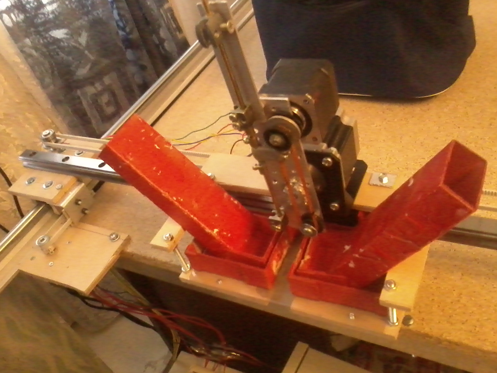

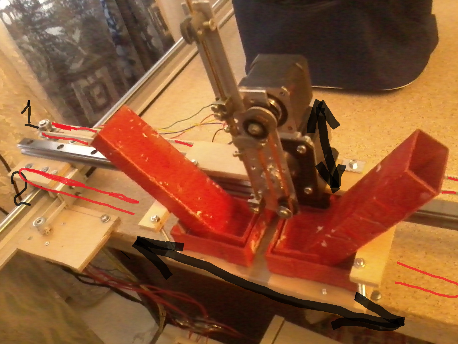

Re: Станок для выкладки бисера
Сообщение artclonic »
Вот существующий вариант с поворотной осью...
А на схематичном рисунке вариант с движущимися бункерами. Ось Z жестко закреплена, а под нее будут бункера подъезжать. Еще одну ременную передачу сделаю поперек всего станка №2 (на рисунке)
Фото-0176.jpg (3870 просмотров) <a class='original' href='./download/file.php?id=46628&sid=55c4a3207061062413ce293213440977&mode=view' target=_blank>Загрузить оригинал (457.22 КБ)</a>
Фото-0176 - копия.jpg (3870 просмотров) <a class='original' href='./download/file.php?id=46629&sid=55c4a3207061062413ce293213440977&mode=view' target=_blank>Загрузить оригинал (409.67 КБ)</a>
Наверстываем... в электронике...
Второй вариант мне больше нравится. я примерно это и имел в виду, только думал бункеры крепить на поворотном диске, который ездит вместе с иглой и поворачивается, подставляя чашки-бункеры под нее. Одна позиция в диске остается пустой, через нее игла опускается для укладки.

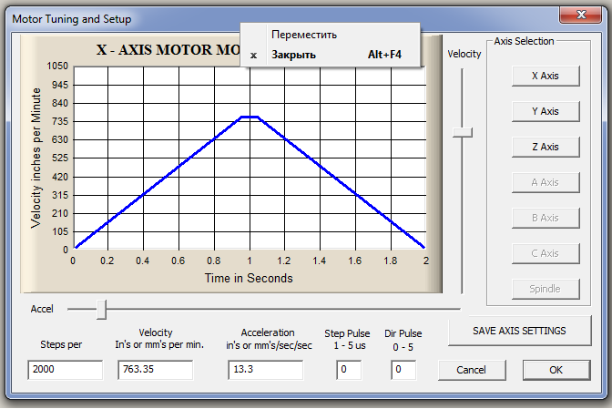

Сергей Саныч писал(а):крепить на поворотном диске
А как приводить в движение диск? С редукцией? это потеря времени. Если напрямую на шкив, да скорость можно увеличить - но куда впихивать шаговик?
И еще один момент - инерция при движении вдоль профильной направляющей всей этой конструкции достаточно большая (ну если скорость хотим достичь). Так что все лучше делать "все габаритно" вдоль оси движения. Эргономично что ли...
А еще очень нравиться идея оси Z на пневмоприводе... Но это опять все заново...
Отвлекусь по ускорению, правильно понимаю на графике разгон до 0,95, постоянная скорость примерно 0,1 сек, а потом торможение.
В моем случае график должен быть как можно пикообразный?
График.png (3851 просмотр) <a class='original' href='./download/file.php?id=46643&sid=55c4a3207061062413ce293213440977&mode=view' target=_blank>Загрузить оригинал (33.36 КБ)</a>
artclonic писал(а):график должен быть как можно пикообразный?
Столообразный.
