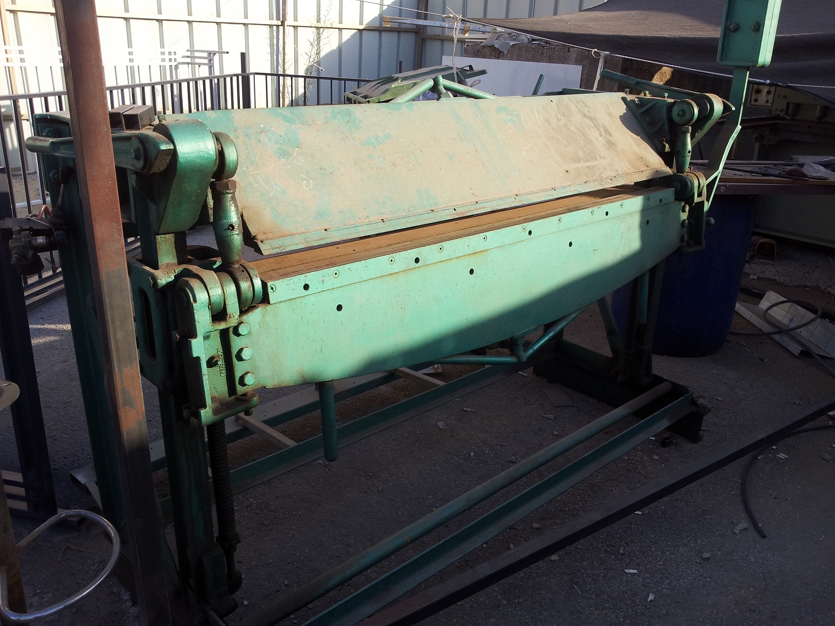

у меня такая же загибочная машина есть, точнее очень похожа по конструктиву. ток мы ручки сняли и пневматику прикрутили :)

Супер идея спасибо за совет можно я воспользуюсь?
а фото есть?
какого диаметра и длинна цилиндра ?

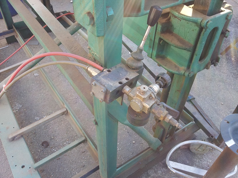

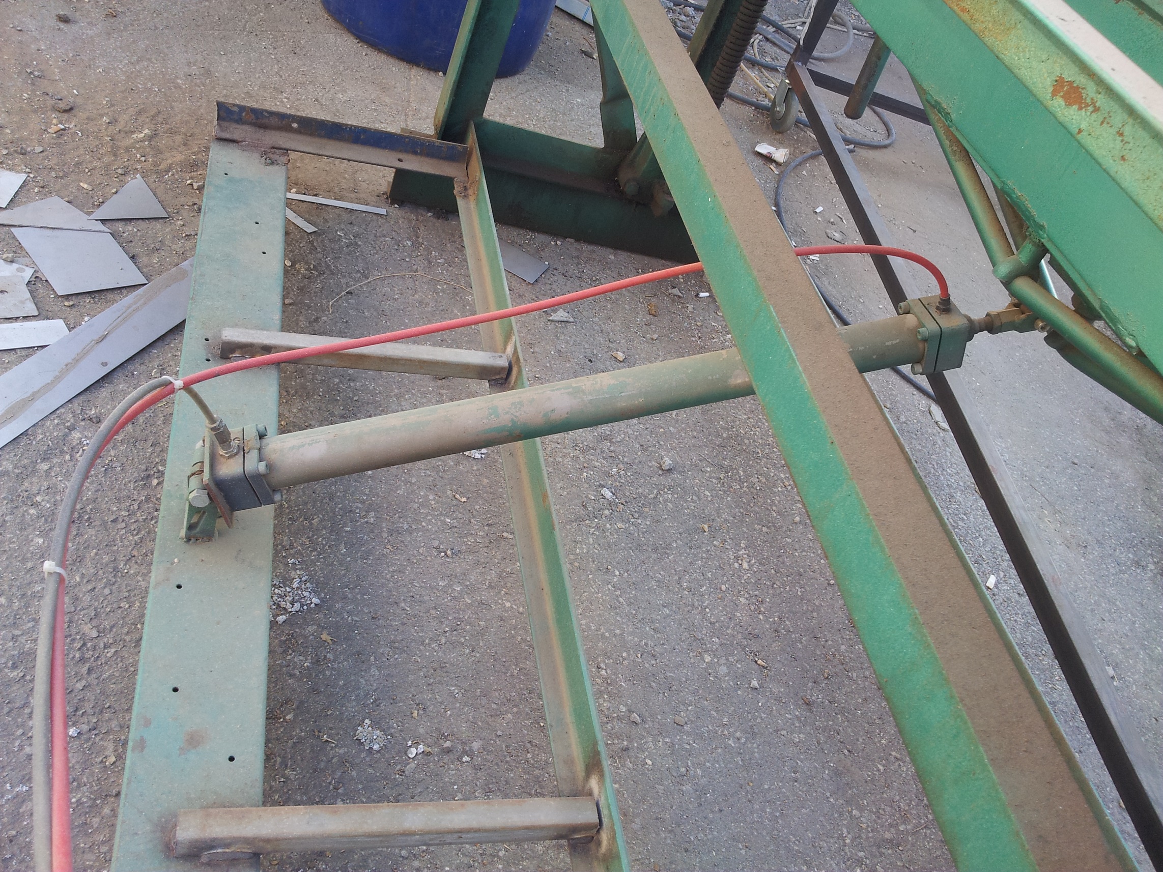

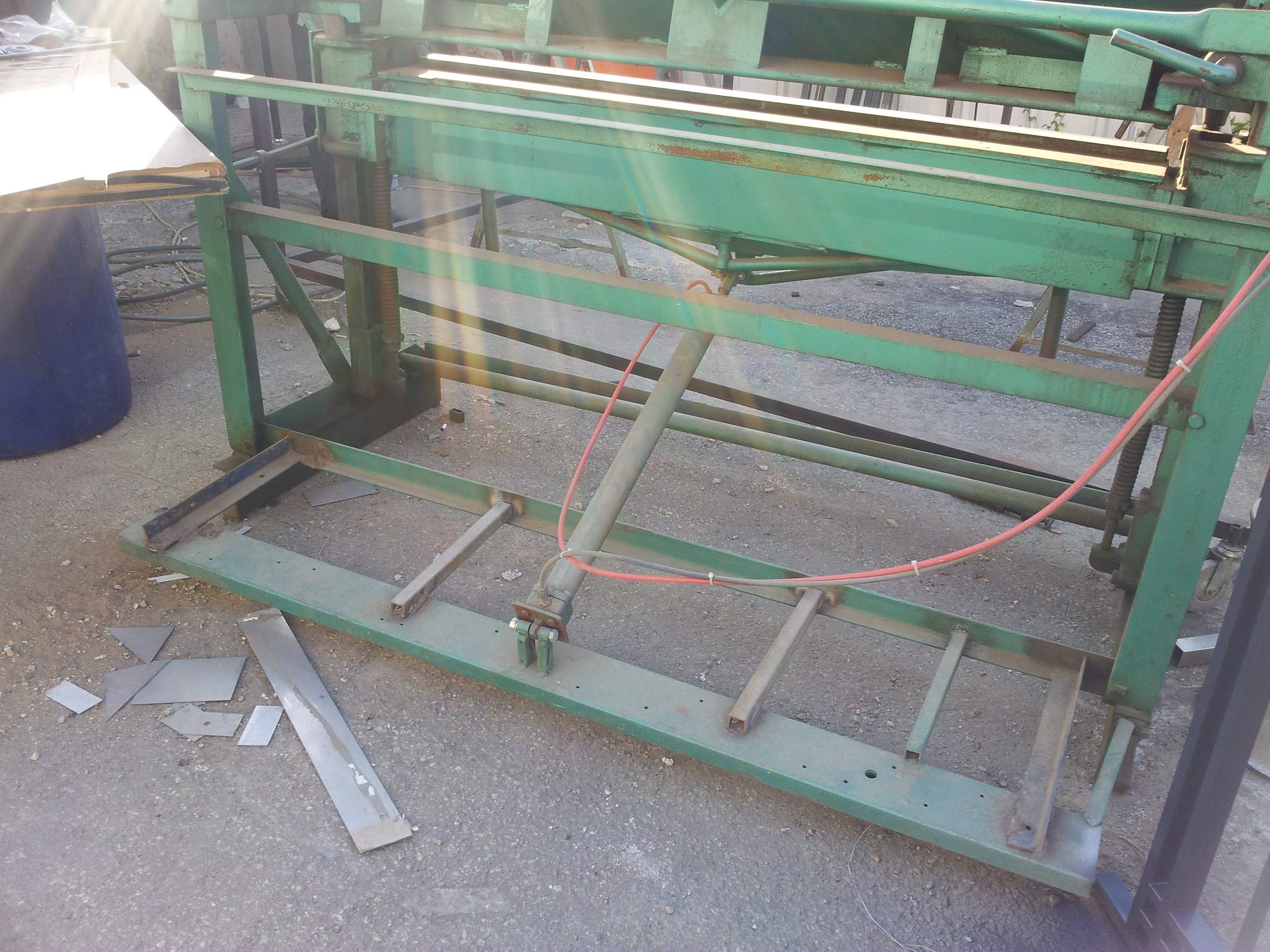

завод TWITTE писал(а):а фото есть?
эксклюзив, спецом фотать ходил :D
никаких расчетов не было, сделано из хлама, что был под рукой :hehehe: ничего покупного, ну кроме самой машины разумеется :)
из-за длинны цилиндра, пришлось сзади удлинить раму.
при таком диаметре поршня, гнет нержу 1.2мм на всю длинну (1500 мм), 1.5мм не догибает, приходится чуть чуть помочь вручную, слабоват цилиндр.
2 фоты ужаты не сильно, если хотите что-то разглядеть покрупнее, в предпросмотре есть ссылочка "загрузить оригинал".
