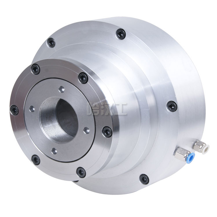

Такс проточил конус второго шпинделя, завтра будут устанавливать зажим цанги.
Гемороя с зажимом много уже думаем а не купить ли в будующем тупо вращающийс пневмоцилиндр, с китая за 400 баксов с доставкой.
Завтра если доколупают нормально зажим цанги то испробую нарезку резьбы.
Завтра выложу хал и ини.
