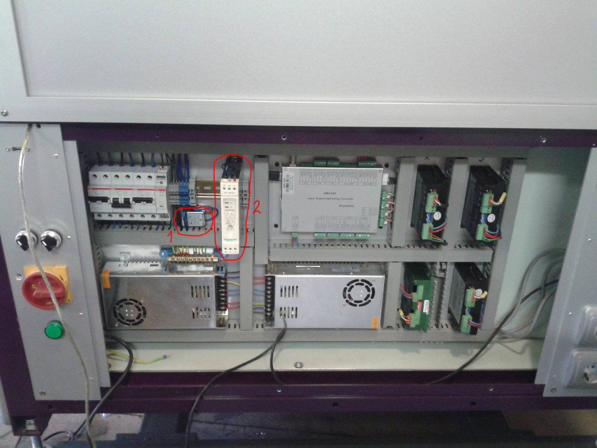

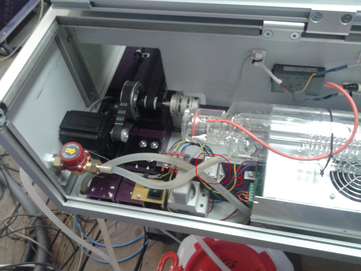

Помогите, пожалуйста, разобраться с электроникой. Что это такое?
2014-04-27%2019.21.44-2.jpg (6369 просмотров) <a class='original' href='./download/file.php?id=53460&mode=view' target=_blank>Загрузить оригинал (456.38 КБ)</a>
2014-05-03%2018.40.54.jpg (6369 просмотров) <a class='original' href='./download/file.php?id=53461&mode=view' target=_blank>Загрузить оригинал (501.55 КБ)</a>

Dimager писал(а):Помогите, пожалуйста, разобраться с электроникой. Что это такое?
Фотки не фонтан не очень понятно. 1 и 3 смахивает на фильтр, 2й нужно фото по лучшее.

Сообщение tooshka »
2 это по моему программируемое реле.

Сообщение niksooon »
1,3 - фильтр электромагнитный . под номером 2 скрывается блок питания 24В ( питалово цепи управления ,контроллера,пневматики,несколько интерфейсных релюх(на фото некоторые элементы эл. автоматики еще не стоят))

niksooon писал(а):1,3 - фильтр электромагнитный
А куда его в цепи размещать, До и после высоковольтного БП? И исходя из каких параметров подбирать эти фильтры?
Re: как я лазер строил.......
Dimager писал(а):А куда его в цепи размещать, До и после высоковольтного БП?
Он больше нужен чтобы помехи не шли обратно в сеть. Ставят на входе 220в.
Dimager писал(а):И исходя из каких параметров подбирать эти фильтры?
По току.

aftaev писал(а):По току.
Значит на 10А должно хватить
Dimager писал(а):Значит на 10А должно хватить
Или вообще он не нужен :)
